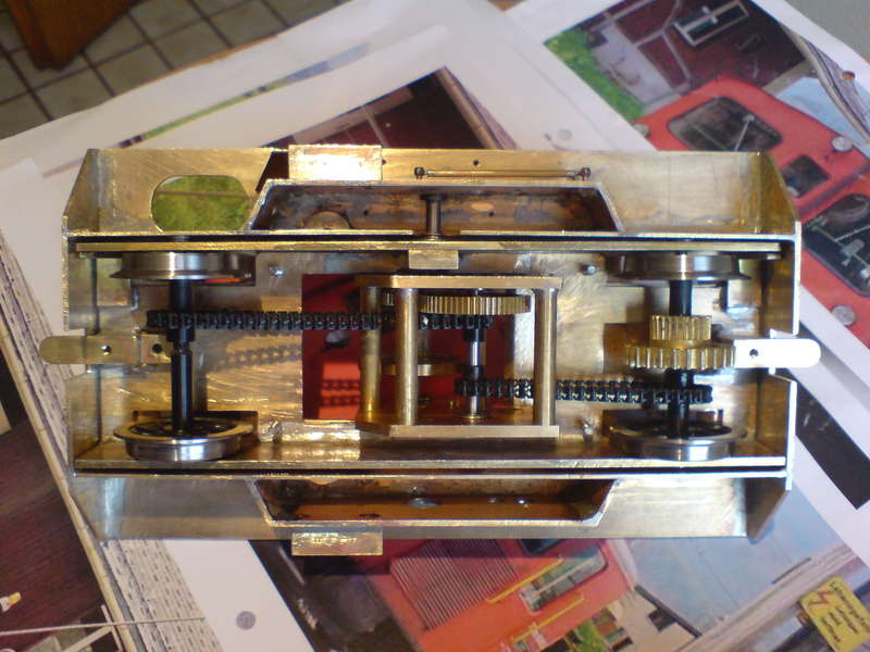

@all: Bin schon mit dem Getriebe etwas weiter gekommen, das Getriebe ist eigenlich einstufig aber um etwas Abstand zu gewinnen ist ein Zwischenzahnrad montiert worden. Den Abtrieb selbst übernimmt eine "Mikro"-kette aus Kunststoff. Die Optik habe ist an dem Vorbild angelegt und von außen unten ergibt sich ein ähnlicher Anblick wie im Original.
Zur Funktion: Der Motor wird beweglich montiert und je nach fahrtrichtung wird entweder die eine oder die andere Reibscheibe beaufschlagt. Die Reibscheiben selbst sind profiliert.

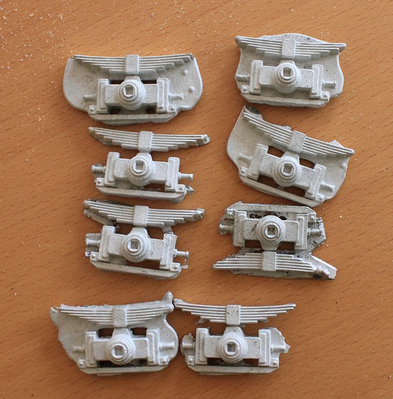

furkabahn
Beiträge: 757
Wohnort: Tuchenbach
Re: SBB Brünig Tmh 2/2 985
Beitrag von furkabahn »
Hallo Ottmar,
dann möchte ich auch mal einen Teil zu deinem neuen Projekt beitragen:
tmh_achslager (furkabahn)
Versäubern musst du die Teile aber schon selbst :twisted:
Joachim

erstmal vielen Dank für Euer Interresse, auch an Joachim für den Weißmetallguß!

heute sind so weit alle Teile des Rahmens fertig geworden und man kann schon gut erkennen was jetzt werden soll. Natürlich sind noch weitere Anpassungsarbeiten nötig bis zum ersten Testlauf.
SBB Tmh Rahmen fertig unten (ottmar)
Leider war für die ursprüngliche geplante ferngesteuerte Entkupplung kein Platz mehr - auch die Stromabnahme ab Gleis muss entfallen.
SBB Tmh Rahmen fertig oben (ottmar)
Der neckische Turm an der Seite ist der Kühlkanal für die Kühlluft. Ein Ansaugen von der Seite oder gar von oben hätte einfach die glatte Optik des Originals zerstört.
Der Rolltest auf der Zahnstange war schon erfolgreich auch das "Nicht"- Bremskonzept geht auf, ein beladener Schotterwagen wird sicher zu Tal gebremst. Das Getriebespiel ist so eingestellt, dass es zusammen mit der Viskosität des Getriebefetts ein Durchgehen sicher verhindert. Das erste Mal hatte ich das bei der mittlerweile verkauften He 2/2 der WAB getestet.
