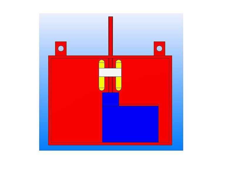

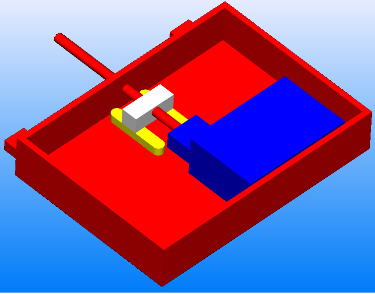

Zum besänftigen habe ich euch ein Bildchen vom 3D-Modell des Antriebes.
Antrieb wird ein Uhlenbrock-Servomotor werden, auf die gelben Leisten kommen noch Endschalter.
Antrieb (MartinS)
Was meint ihr dazu?

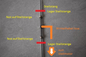

leider ist dein 3D-Bild bei mir nur 2D. Da kann man nur einige farbige Flächen erkennen. Die Stellstange solltest du gefedert lagern, sonst fährt der Servomotor brutal an die Endanschläge oder schaltet durch die Endschalter zu früh ab. Habe derzeit leider kein Bild greifbar, vielleicht ist aber auch eine verbale Erklärung ausreichend. Zwischen zwei Lagern, die die Stellstange führen befinden sich aufgefädelt ein Stellring, eine Spiralfeder, ein Stellring, eine Spiralfeder, ein Stellring. Die beiden äußeren Stellringe sind auf der Stellstange festgeklemmt. Der mittlere Stellring ist rechtwinklig mit der Schubstange des Servomotors verbunden und kann auf der Stellstange gleiten. Die Federn nehmen die Stellkräfte auf und gleichen Toleranzen aus.

Hallo Volker
Sorry, habe das falsche Bild hochgeladen. Hier nun das richtige:
Antrieb_bmp (MartinS)
So wie ich dich verstehe würdest du zwischen Motor und Stellstange eine Feder einbauen, sehe ich das richtig?

volkerS
Beiträge: 998
Wohnort: Bermersheim
Re: Wengernalpbahn
Beitrag von volkerS »
Hallo Martin,
dachte es mir so:
Stellantrieb_Weiche1 (volkerS)
Der orange Winkelhebel gleitet lose auf der Stellstange und überträgt seine Kraft mit den Federn auf die Stellringe der Stellstange.

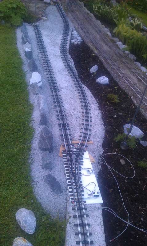

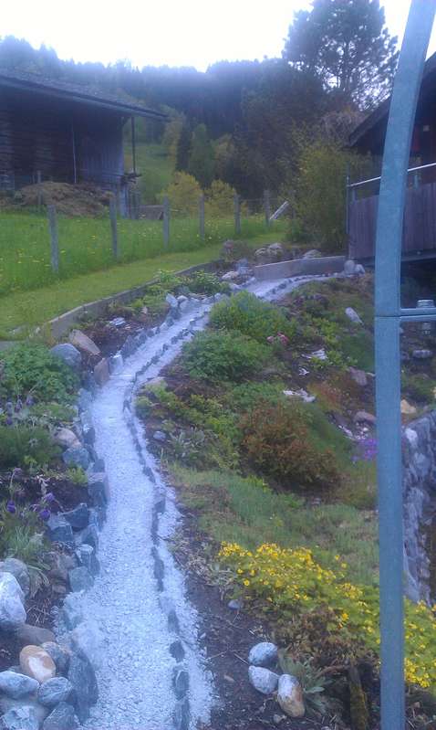

Damit ihr nicht etwa auf den Gedanken kommt ich wäre faul, hier mal eine Aufzählung was ich so getrieben habe:
1. Das Trasse ist fertig betoniert.

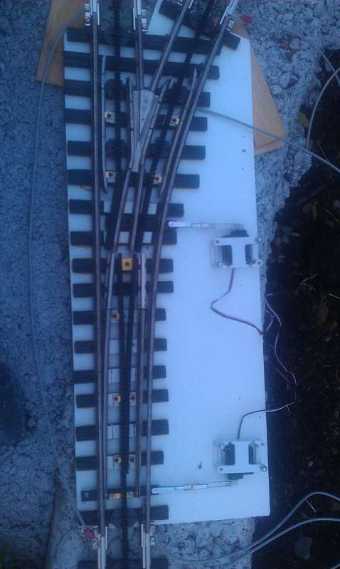

2. Die Weiche ist technisch fertig, heisst Sie funktioniert. Jetzt kommt noch das optische. Der Antrieb besteht jetzt aus zwei ESU-Servos die von einem ESU-Servodecoder mit Extension-Modul angesteuert werden. So ist es möglich mit z.B. der Adresse 1 das Servo 1 zu steuern und über das Extension-Modul durch den Relais-Ausgang dann das Servo 2 anzusteuern.

Hier noch ein paar Bilder:
Trasse Berg (MartinS)
Weiche Tal (MartinS)
Bahnhof Tal (MartinS)
Gruss aus Grindelwald

Hallo Martin,
deine Weiche sieht klasse aus. Kam da der Widerstandslöter schon zum Einsatz? Mit den Servos brauchst du ja die von mir vorgeschlagene Lösung nicht. Nur sind die Servos wetterfest? Du scheinst der Sache ja selbst noch nicht zu trauen (schraubbare Schienenverbinder).

Hallo Volker
Über die Servos kommt noch eine Abdeckung damit es Vorbildgetreu aussieht, ist also noch nicht fertig...
