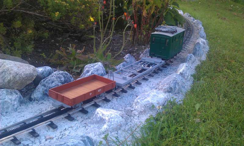

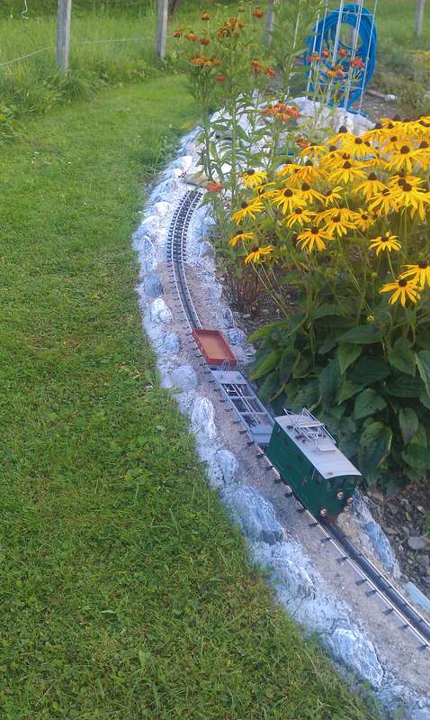

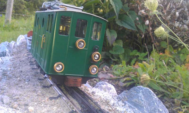

Heute kann ich wieder einen kleinen Fortschritt präsentieren:
Die nächsten 3 Meter Gleis wurden letztes Wochenende verlegt und Probegefahren. Leider gibt es schon wieder einen Baustopp bis ich die Schwellen erhalten habe (sind bestellt).
Hier noch drei Bilder:
Güterzug auf Talfahrt (MartinS)
He 2/2 53 mit Güterzug (MartinS)
Neuer Streckenteil (MartinS)
Die letzten ca. 60 cm sind noch nicht eingeschottert da der No-mix Beton ausging. Das werde ich aber erst machen wenn die nächste Schiene verlegt ist, sonst gibts nur unnötigen Rest.

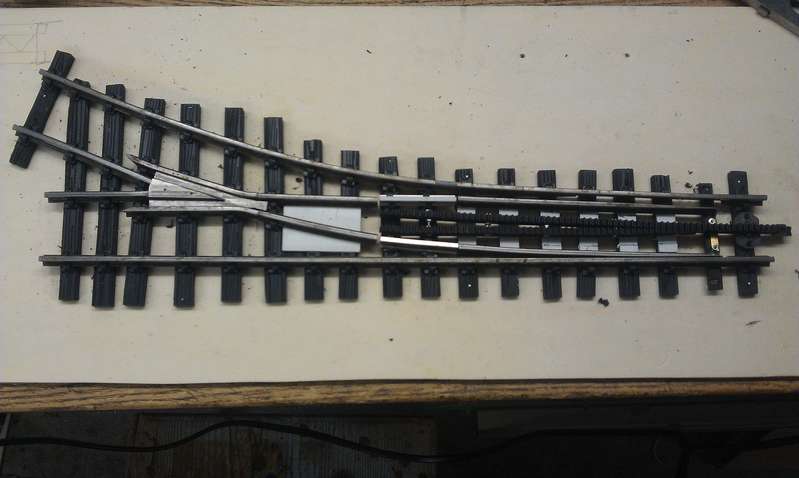

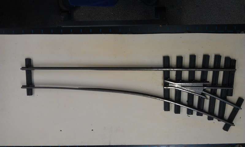

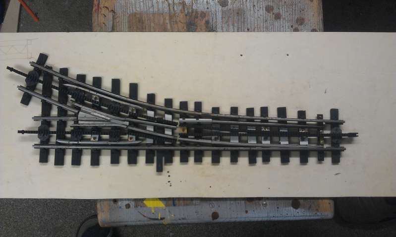

Und 4.: Der Bau der wohl weltweit ersten Zahnstangenweiche mit Spurweite 35.5mm wurde begonnen. Hierzu noch ein paar Bilder:
Die Schwellen sind von Modellbau Heyn (die 500mm langen) und wurden passend zurechtgesägt.
Die Schienen stammen von einer gebrauchten Weiche von Train.li
Weiche WAB 1 (MartinS)
Weiche WAB 2 (MartinS)
Weiche WAB 3 (MartinS)

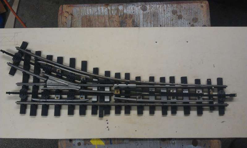

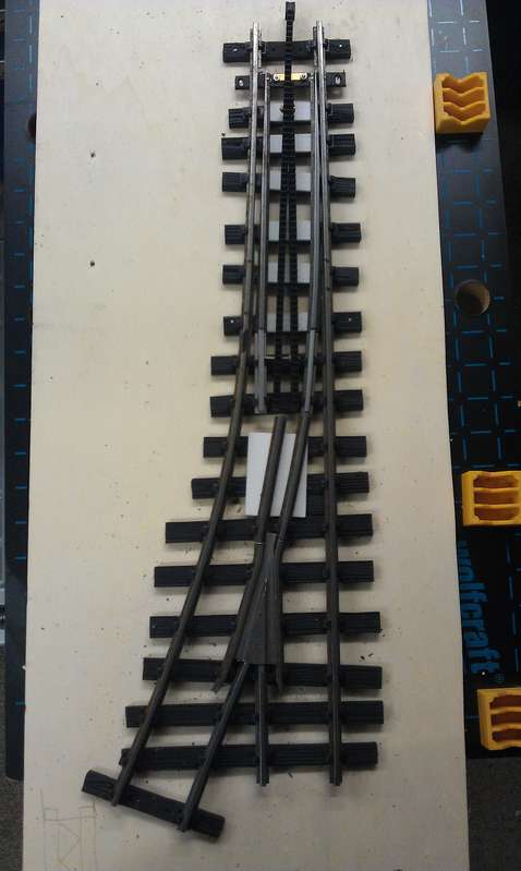

Griessach zäme!
Es ist vollbracht (zumindest fast...):
IMAG0662 (MartinS)
IMAG0663 (MartinS)
Es funktioniert einigermassen, an ein paar Orten muss noch ein bisschen justiert werden, und ein Antrieb gefunden werden der Stark genug ist und die richtige Stellweite hat.

GBMEGGTAL
Beiträge: 415
Wohnort: Basel
Re: Wengernalpbahn
Beitrag von GBMEGGTAL »
Hallo Martin
Die Weiche sieht sehr aufwendig aus. Zum Glück hast du die Weichenmuster vor dem Haus.
Freue mich auf den Herbst, wenn du uns die Strecke mit den Weichen zeigst.
