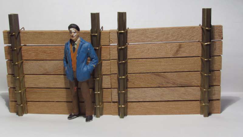

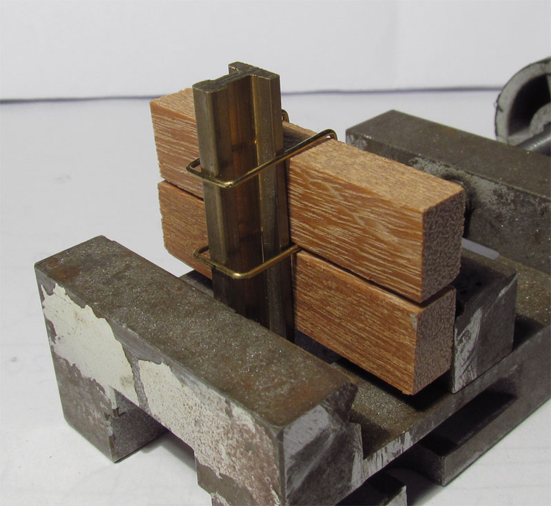

da ich z.Z. nicht an die Drehbank kann (gehört einem Bekannten), habe ich angefangen, die Schwellen für die Banseneingrenzung zu schneiden. Für einen Bansen benötige ich 42 Schwellen. Davon sind 36 Stück 90 mm lang und 6 Stück sind 45 mm lang. Die Breite beträgt 11 mm, die Höhe 7 mm. Damit bin ich gut im Maßstab. Als Holz verwende ich Bankirai, das ist sehr gut wetterbeständig. Die Schwellen werden noch altersmäßig behandelt.

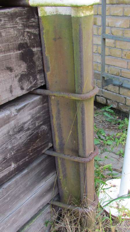

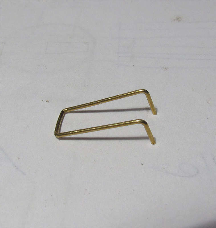

Die meisten Bekohlungs- Anlagen- Bauer verwenden H- Profile, um die Schwellen zu befestigen. Bei meinem Bansen werden die Schwellen durch Klammern gehalten, die um die Schiene greifen und hinter der Schwelle einhaken. Die oben liegende Schwelle drückt durch ihr Gewicht die Klammer nach unten. Für die Klammern verwende ich 0,8 mm MS- Draht.
Für 2 Bansen benötige ich rund 170 Klammern. Da werde ich mir mal eine Schablone zum Biegen herstellen.

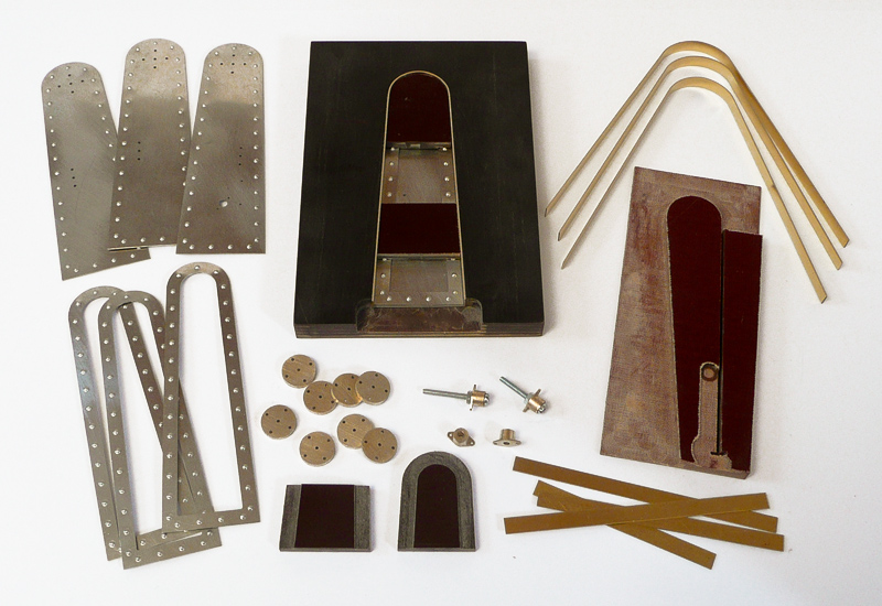

als keiner Vorbote heute noch ein paar Fotos. Ich werde die Teile morgen in die Post geben. Dann kannst Du löten :wink:

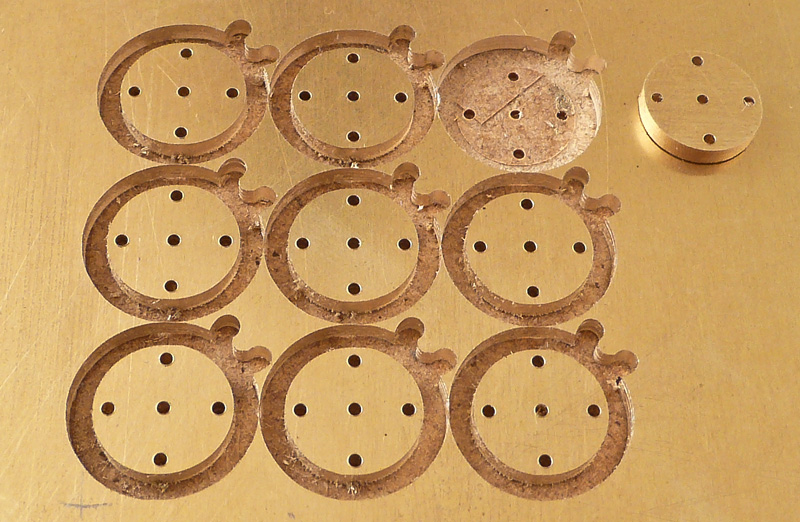

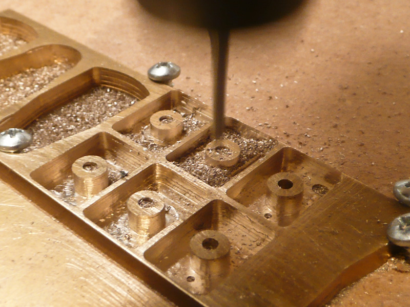

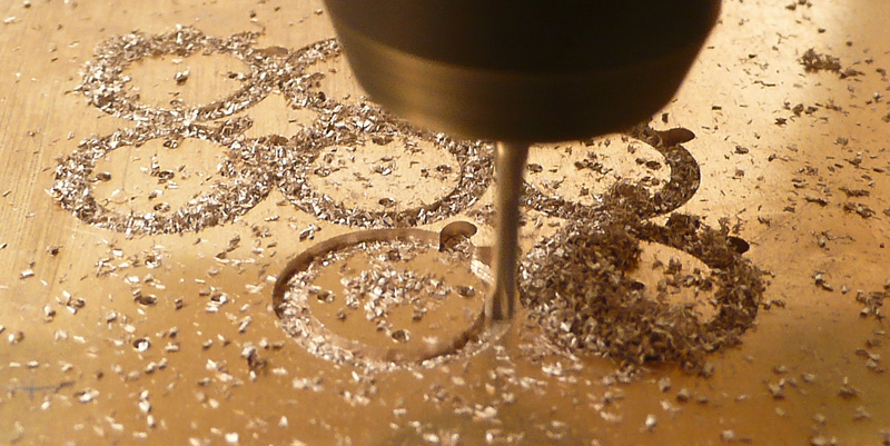

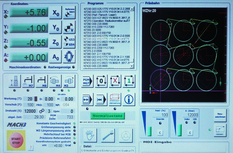

In "Sheetcam" wurden die Daten für die Frässoftware "Mach3" aufbereitet,
Kran_3_Klaus (fspg2)
der Fräser musste nur noch die Bahnen abfahren.
Kran_4_Klaus (fspg2)
Kran_5_Klaus (fspg2)
Kran_6_Klaus (fspg2)

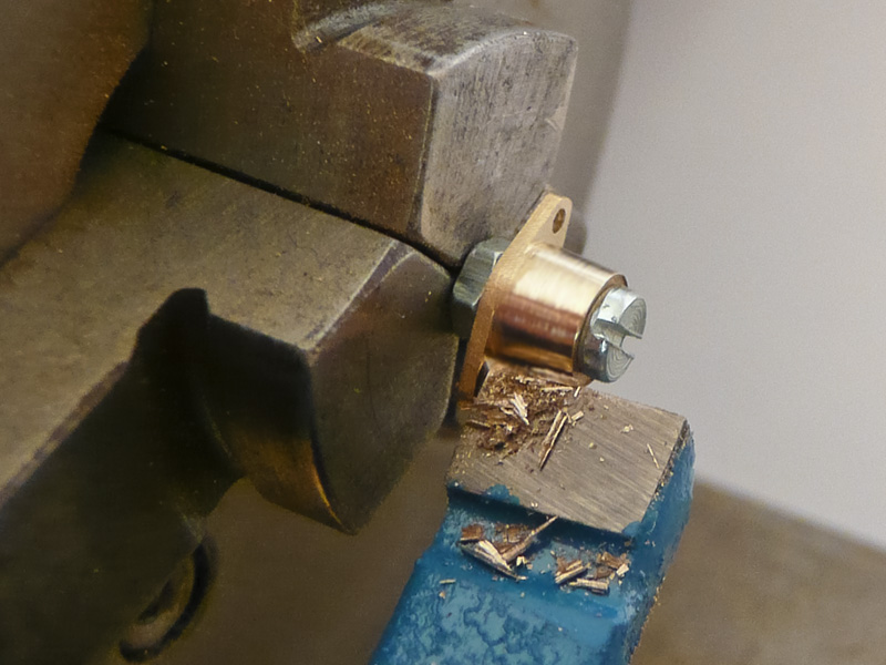

Durch den schräg eingespannten Stahl wurden die Lager der Kurbelwelle leicht konisch gedreht.

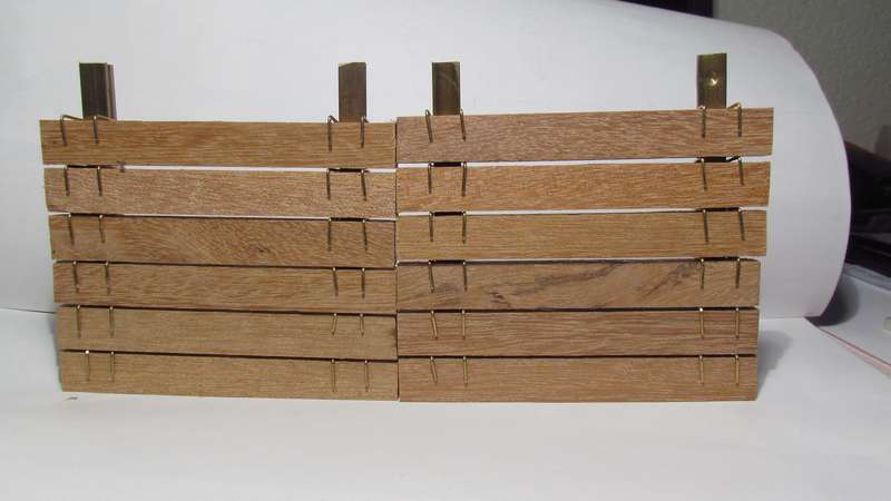

Ich habe heute meine Restbestände an 0,8 mm MS aufgebogen und mich in der Klammerbiegetechnologie geübt. Jetzt gehts ganz flott. Ich habe mal zwei Wände zur Probe aufgestellt. Diese Klammermethode ist eine piffige Sache. Da bei meinem Modell später das Gewicht der oberen Schwelle fehlt, werde ich sicher die Abschlussklammer anpunkten, damit sie nicht abfällt.
Musterwand_vorne (Klaus)
Musterwand_hinten (Klaus)

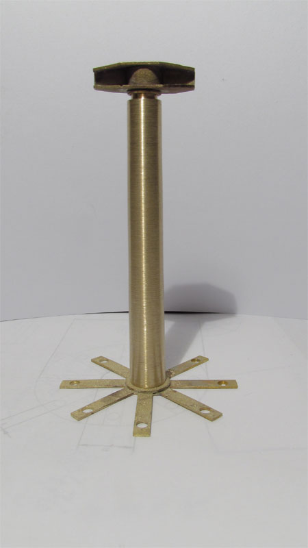

Hi, nun habe ich auch die Säule fertig. Sie steht später auf dem Sternfuß, der wiederum in die Dachbodenplatte (aus 2 mm Alu) des Kranhauses eingelassen wird. Auf der Säule sitzt dann oben das Drucklager und das ist dann der Punkt, um den sich der gesamte Kran dreht.
Kransaeule (Klaus)

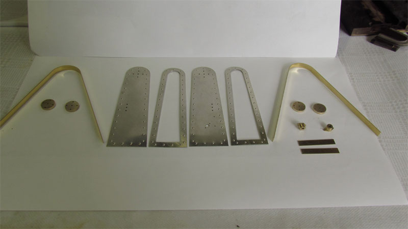

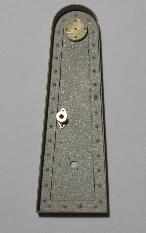

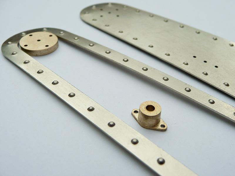

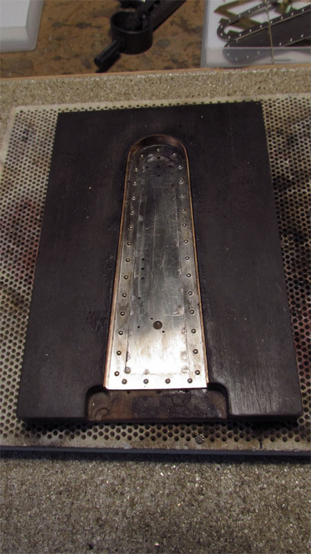

Heute brachte die Post eine Sendung, die mich sehr erfreute. Frithjof hat sehr gute Arbeit geleistet. ich habe mich sofort an die Arbeit gemacht und habe die Seitenbleche gelötet. Meine Bleche fand ich nicht schlecht, aber nun stimmt auch der Sitz des Winkelprofils.
Einzelteile_seitenblech (Klaus)
Dank der Lötlehre ging die Arbeit flott von der Hand.
mit_Blech (Klaus)
Und ruck zuck hatte ich die 4 Seitenbleche fertig.
Blech_geloetet (Klaus)
Nun gehts an das Einpassen des oberen Lagers.

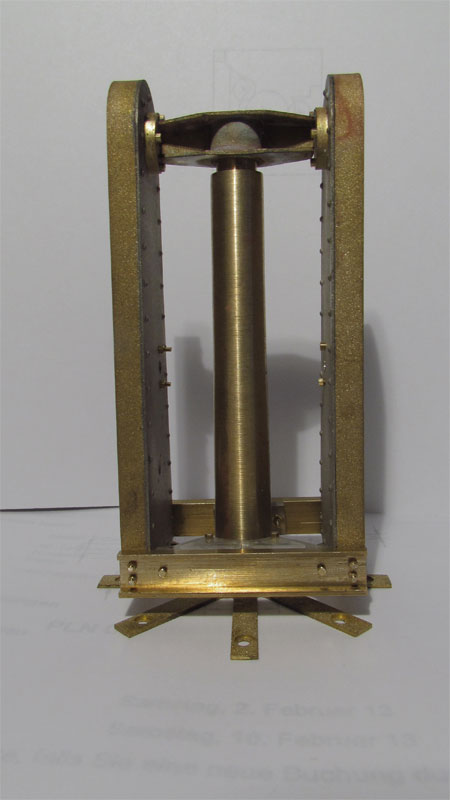

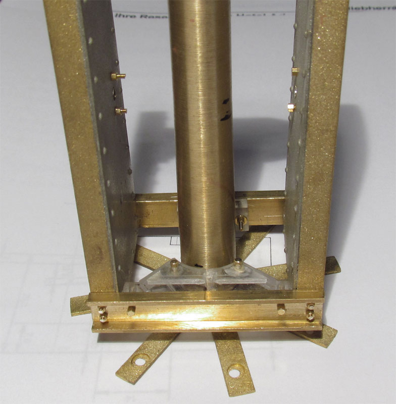

Hallo, mühsam nährt sich das Eichhörnchen. Aber jetzt steht das Gestell. Das Problem besteht darin, dass das Gestell in allen Achsen gleiche Abstände bietet. Nach ziemlicher Fingerübung ist das aber nun gelungen.
gestell (Klaus)
An den unteren Lagerrollenführungen habe ich auch mächtig getüftelt. Da ich kein MS in der entsprechenden Stärke habe, habe ich Plexiglas verwendet. Das geht schneller und ist nach der Farbgebung auch nicht mehr zu sehen.
untere-Lager (Klaus)

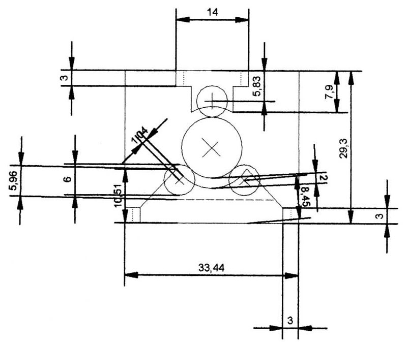

Hier mal meine Zeichnung für die untere Rollenführung.
masse-untere-Fuehrung (Klaus)
