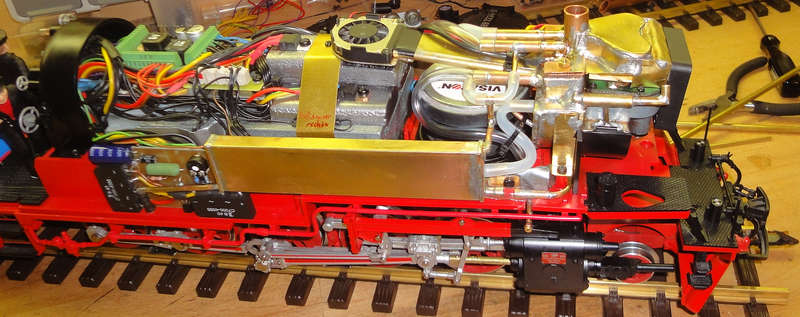

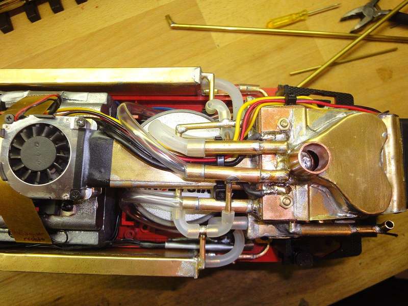

... es ist nun alles fertig außer der Betankungsanschluss.
Danach werde ich das effektive Tankvolumen der drei Tanks messen und eine weitere Probefahrt machen.
Mittlerweile sind zumindest alle Rohrleitungen verlegt, die Rauchmengen optimiert, elektrische Ansteuerungen fertig, die beiden Zusatztanks fertig, eine Ablassmöglichkeit eingebaut, der Zusammenbau getestet und optimiert, ein mittig angebauter Reedkontakt (das ist bei uns Standard auf unserer Anlage) eingebaut und das Fahrwerk geschmiert.
Baustadium 4: (Matze)
Übersicht komplett
Ansicht von oben
Gruß Matze

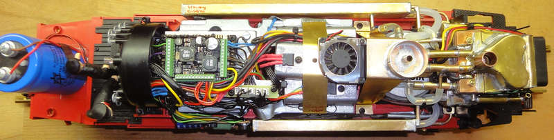

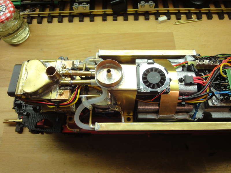

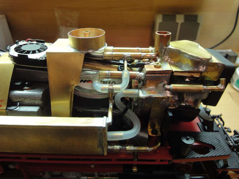

... nun ist der Umbau fertig und steht kurz vor dem Zusammenbau:
zusammenbaufertig (Matze)
zusammenbaufertig von links (Matze)
... links oben ist die Menge Rauchöl in dem Glas erkennbar, die in die Tanks passt: 125 ml
zusammenbaufertig von rechts (Matze)
