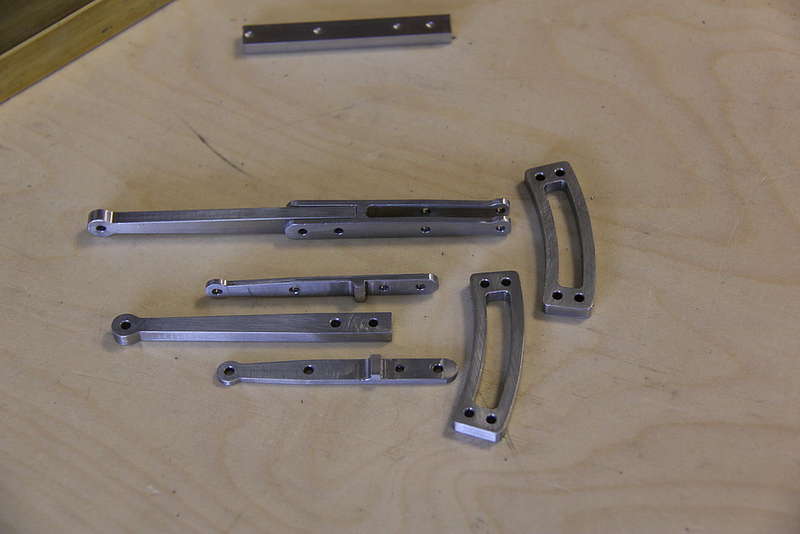

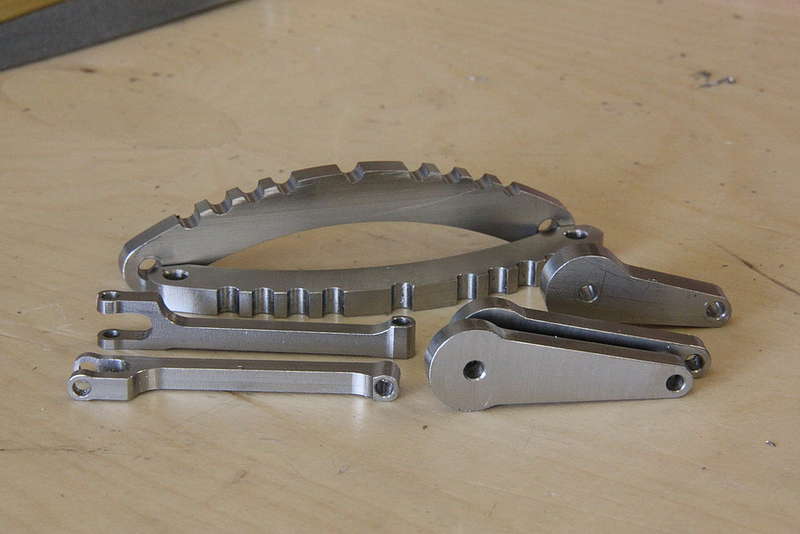

so, es sind wieder ein paar Teile fertig: Die Hängeeisen, die drei Teile des Aufwerfhebels und die beiden Rastschienen um im Führerhaus die Füllung einstellen zu können:
034_Steuerungsteile (GNEUJR)
Nun warte ich auf eine Lieferung mit Halbzeug um die Aussenteile der Schwinge machen zu können, dann kann man so langsam mal über eine Probemontage nachdenken.

Hallo Gerd,
Deine Gestängeteile sehen sehr professionell aus. Besonders begeistert bin ich vom Finish. Könntest Du mal was zu Deiner Ausrüstung sagen. Besonders interessiert mich, wie Du die Kanten brichst.
Gruß Ullrich.
GNEUJR
Beiträge: 589
Wohnort: Hamburg
Re: 5" Feldbahn Dampflok (Bautagebuch)
Beitrag von GNEUJR »
ja, das Tempo ist in der Tat eine lustige Sache, die auch gleich Ulrichs Frage beantwortet: Die CNC Fräse macht die Teile einfach während der normalen Arbeitszeit nebenbei. :-)
Die Fräse muß im Moment nicht täglich für Kunden rennen, sondern ab und zu gibt´s auch mal freie Stunden, und damit die Lager gar nicht erst kalt werden macht sie dann Teile für die Dampfe. Meistens mache ich einen oder zwei Abende die Konstruktion eines Teils, der Vorrichtung zum Spannen und dann mit SheetCAM die Bearbeitungsbahnen.
Sobald auf der Fräse Platz ist, mache ich erst die Vorrichtung und dann die Teile, aber eben ohne davon großartig was von meiner Arbeitszeit opfern zu müssen. -Sonst wäre ich vermutlich noch nicht 10% so weit gekommen...
Die Fräse ist eine Syil X4 Standard, ich habe hier vorgestellt:
modellbau/viewtopic.php?t=9524
Die Maschine ist (bisher) rundherum zuverlässig und unauffällig, was für eine Werkzeugmaschine ein Kompliment ist :-)
Ich habe bei keinem Teil irgendein Maß gefunden, was mehr als 3/100mm vom Wunschmaß abgewichen ist. -Das reicht in 95% der Fälle!
Die gefrästen Flächen sind das ganz normale Schnittbild der Fräse in VA, die unbearbeiteten Flächen ziehe ich auf einer Schleifplatte ein paarmal über. Die Kanten breche ich ganz primitiv: Feile und Dreikantschaber....
Die Rastschienen habe ich zweimal gefräst, weil ich es irgendwie "schöner" fand, wenn die Rastnase auf beiden Seiten der Steuerstange einrastet. Wenn es symmetrisch ist muß ich mir beim Rest des Hebel keine Gedanken machen, daß etwas verklemmen könnte. Auf einer Seite werde ich ein Blech drüber machen, auf dem man den Füllgrad ablesen kann, dann sieht es auch wieder aus wie im Vorbild :-)

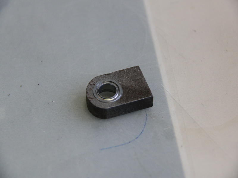

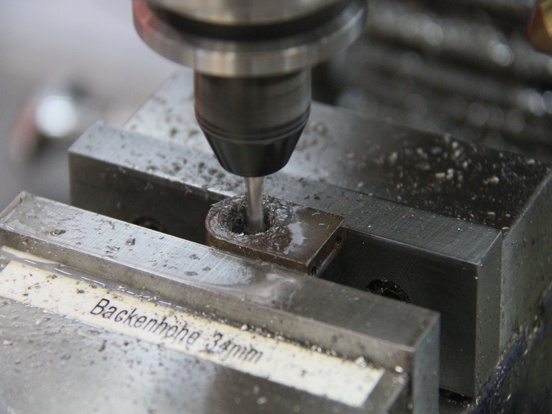

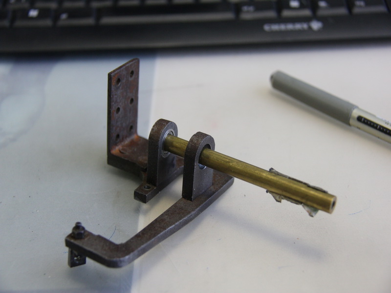

Die Lager für die Schwinge haben irgendein imperiales Maß: Für jemanden, der auf das metrische Maßssystem sozialisiert worden ist, ist ein Lagersitz mit 10,21mm Durchmesser nur schwer erträglich. Also habe ich die Teile auf 12mm aufgefräst.
035_Schwingenlager_fraesen (GNEUJR)
Auch wenn im Vorbild an der Stelle immer Gleitlager verwendet wurden, habe ich mich für Wälzlager entschieden. Ein kleines Gleitlager mag diese schwingende Belastung um einen fixen Punkt gar nicht, das wird schnell oval. Also habe ich kleine Flanschlager eingebaut. (Sehr gut gedichtet und rostfrei)
036_Schwingenlager_fertig (GNEUJR)
Nach der Montage die Kontrolle: Es passt eine 8mm Welle prima ohne wackeln oder klemmen durch:
037_Schwingenlager_Welle_passt (GNEUJR)
Man sieht am rechten Lagerblock auch, daß die Lager recht dünn sind. Ich kann also aussen ein Teil einsetzen, daß es von aussen wie ein Gleitlager aussieht :-)

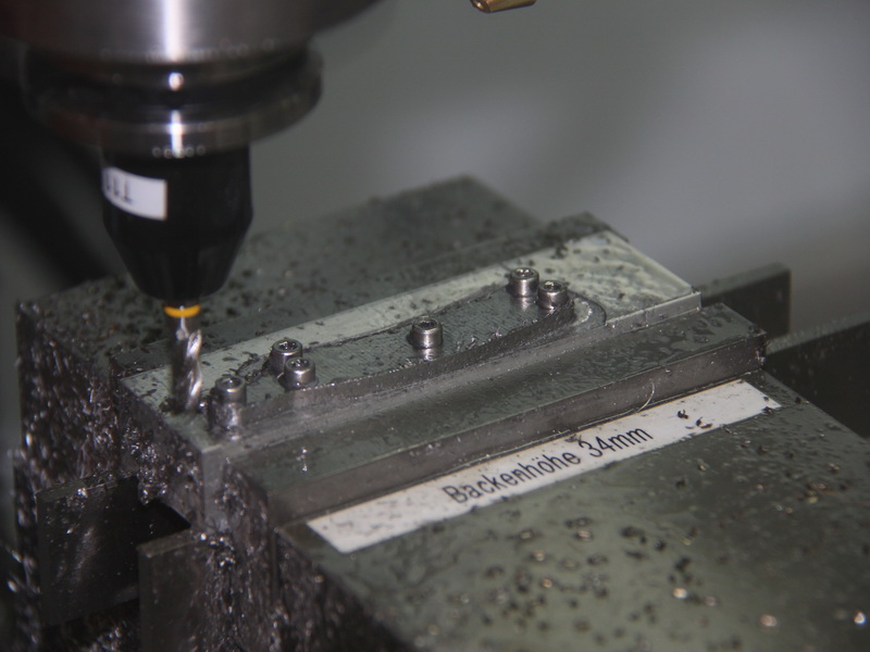

Und dann kam vorgestern das Paket mit dem 2,5mm dünnen Edelstahlblech, daraus hat meine Fräse heute die Wangen für die Schwinge gefräst:
038_Schwingenwangen_fraesen (GNEUJR)

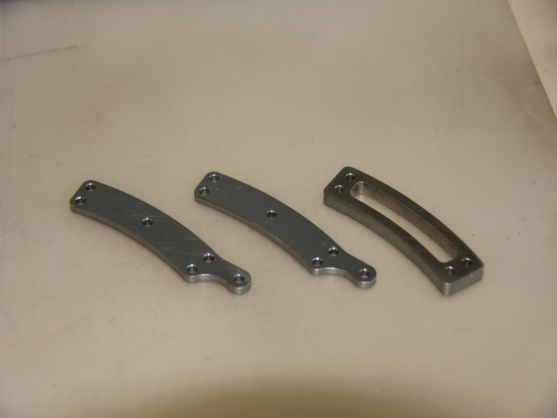

Und so sieht das dann in fertig aus:
039_Schwingenwangen_fertig (GNEUJR)

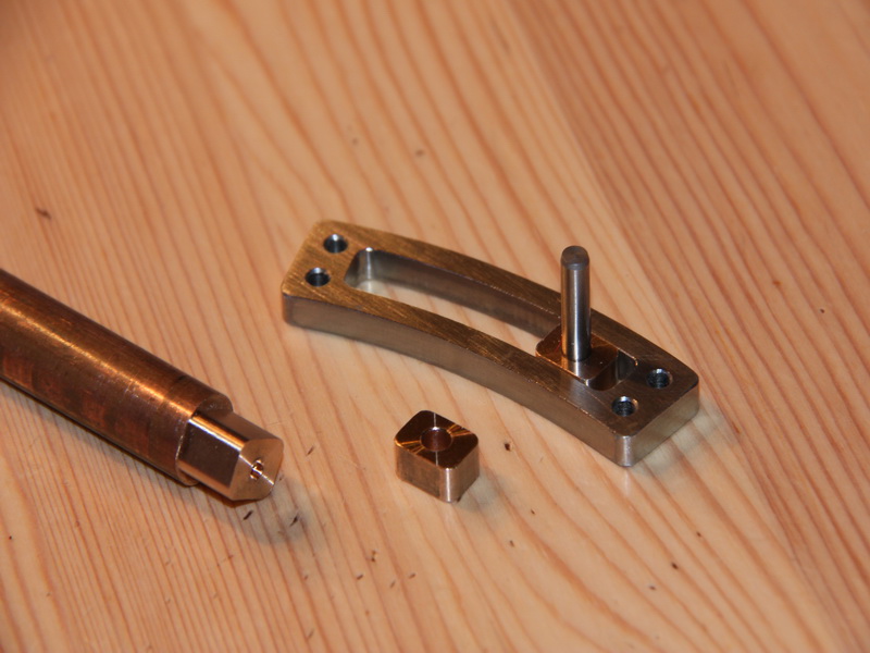

Wie auch immer, bei meinen Maschinen sind Millimeter als Maßeinheit eingestellt und dabei sind heute die Schwingensteine herausgekommen:
040_Schwinge_mit_Steinen (GNEUJR)

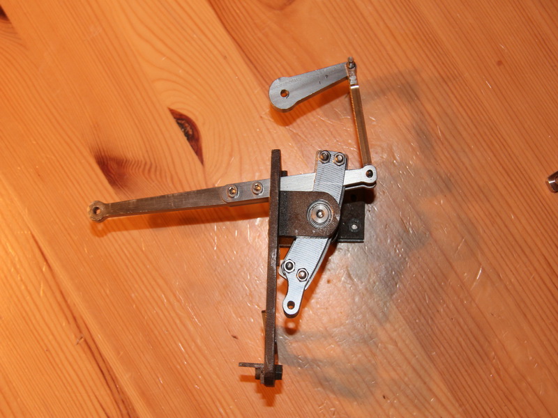

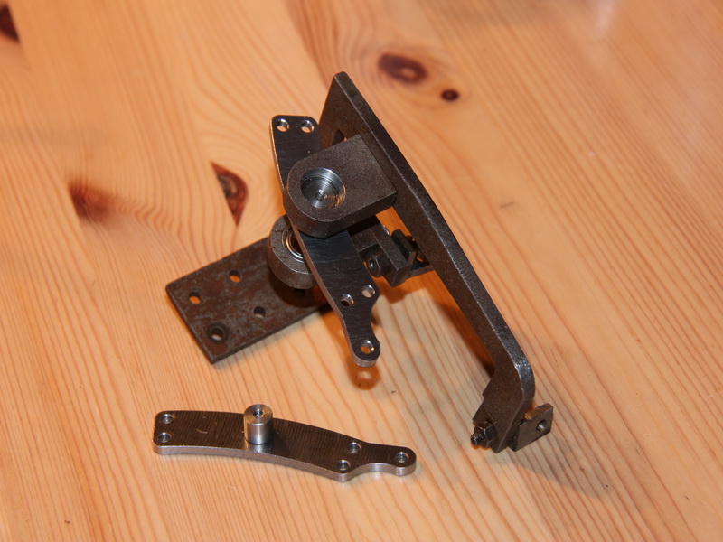

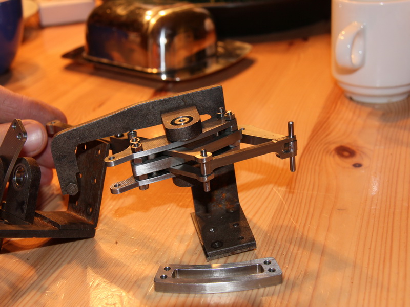

Und zu meiner großen Freude konnte ich daher eine Baugruppe montieren:
042_Schwinge_montiert_01 (GNEUJR)
043_Schwinge_montiert_02 (GNEUJR)

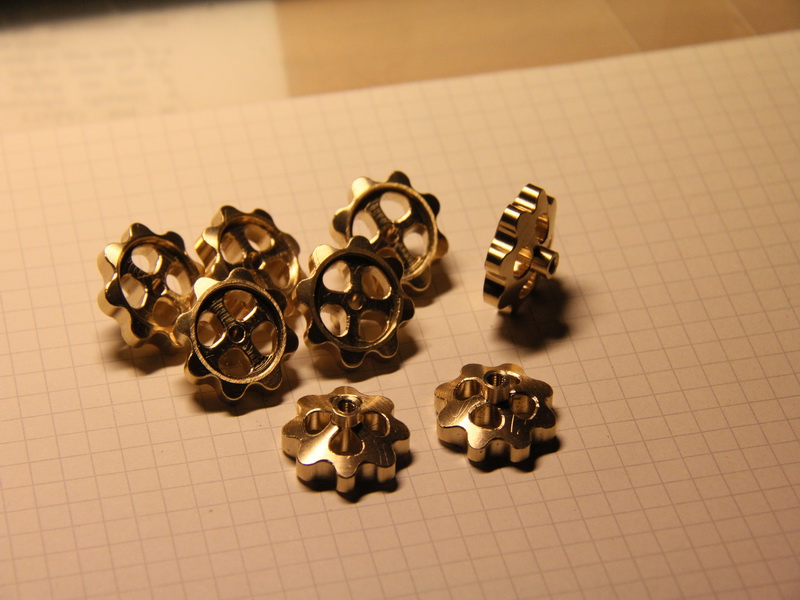

so, das Wochenende war vom Kindergeburtstag geprägt, aber heute hat die Fräse wieder Späne gemacht. Nix spannendes, aber der erste Schwung Handräder für die Ventile ist fertig geworden:
044_Handraeder (GNEUJR)
(21mm Aussendurchmesser, M3 in der Mitte)
Die kleinen Handräder für den Wasserstand sind noch in der Maschine, die werden dann hoffentlich morgen fertig.
