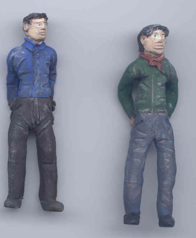

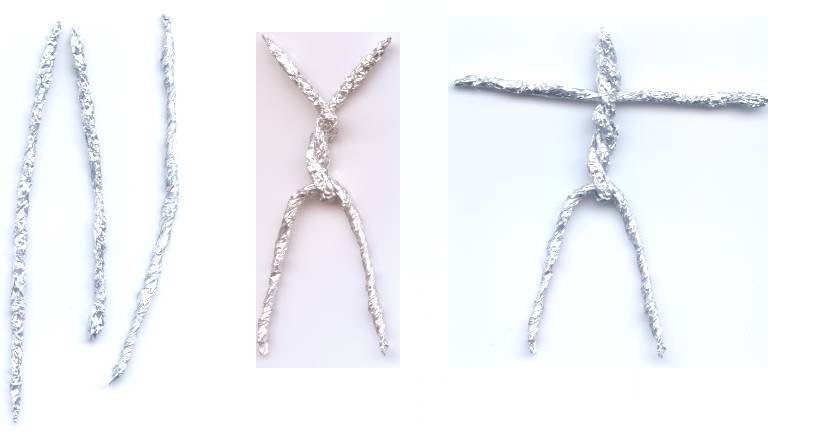

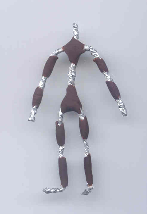

Re: Figurenselbstbau
Hallo Figurenbauer und interessierte Mitleser,
wenngleich ich in letzter Zeit wenig von derselbigen gehabt habe, bin ich doch immer noch dabei mir einige Figuren selbst zu bauen.
Anbei also die früher schon einmal gezeigten 'Erstlinge' aber diesmal eingefärbt. Obwohl ich ganz zufrieden bin mit meinem ersten 'Werk', sieht man, daß ich noch einiges zu lernen habe.
Noch ein paar Anmerkungen zu weiteren Erfahrungen beim Figurenbau:
Wie schon erwähnt benutze ich Fimo-Soft. Aber Fimo-Soft scheint nicht immer gleich zu sein. Will heißen, je nachdem welche Farbe die Knetmasse hat, gibt es unterschiedliche Festigkeiten und Klebefähigkeiten. Mein Favorit ist zur Zeit dunkles Braun, aber das muß jeder für sich selbst probieren.
Das Verzwirbeln der Alufolie für das Grundgerüst ist schon sinnig, um eine entsprechende Festigkeit zu erreichen und gleichzeitig genug rauhe Oberfläche für den ersten Auftrag der Knetmasse zu bieten. Um dem vorzeitigen Abriss der Extremitäten vorzubeugen baue ich meine Körpergerüste jetzt etwas anders als in der Anleitung von FCC1. Ich zwirble mir drei Stangen aus der Alufolie, eine für die Beine, eine für die Arme und eine für den Oberkörper. Aus der Oberkörperstange bilde ich ein 'U' und setzt die Stange für die Beine unten mittig ein und verdrehe dann von unten das 'Oberkörper-U' bis zu der Stelle wo die Arme hingehören. Dann klemme ich die Stange für die Arme mittig dazwischen und verdrehe den Rest der Oberkörperstange zu Hals und Kopfansatz. Zu starke Knubbel die sich vielleicht dadurch im Becken oder Nackenbereich ergeben, werden mit einer Flachzange korrigiert. Jetzt kann ich meine großzügig dimensionierten Stangen an Armen und Beinen auf die benötigte Länge bringen. (Und da diese Beschreibung bestimmt so keiner versteht, habe ich ein Bild eingefügt)
Um mit dem so entstandenen Gerüst besser probieren zu können, aber 'Flitzebogen-Arme und Beine' zu vermeiden, wird das Gerüst mit einer ersten dünnen(!) Schicht Fimo gebacken, wobei ich die Gelenke freihalte. So habe ich ein Grundgerüst, mit dem ich besser arbeiten kann.
Pit
P.S.: Da sich meine Kamera mal wieder versteckt, habe ich die Figuren einfach auf meinen Scanner gelegt. Daher wirkt es vielleicht etwas flach.
Pit
