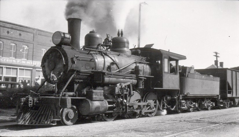

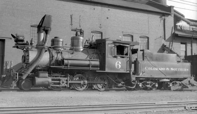

dann will ich mal versuchen, Fotos einzugeben
Tschüs, URY

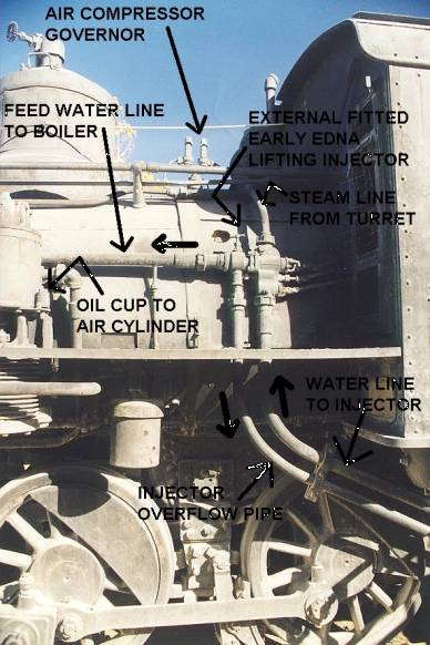

ich häng mal zwei Bilder aus David Fletchers Masterclass dran.
Dort werden in Kapitel 6 alle Fragen zu Dampf und Luftleitungen erklärt.
Leitungen 1,1.png (6.63 KiB) 5425 mal betrachtet

Hallo Otter1,
ahaaaaa! :shock: :shock: :shock:
Klar, bei Bremsanlagen kommt es darauf an, welches System verwendet wird!
Als Ergänzung für alle die die Ozark - Pumpe nicht kennen:
In der Zeichnung die der Ozark - Pumpe beiliegt ist noch ein "Governor" (Arni?)
in der Dampfzuleitung vom Kessel zur Pumpe eingezeichnet, dabei geht eine Luftleitung vom Führerbremsventil zum "Governor" Ich nehme mal an das der "Gouvernator" ein Regler ist, der die Dampfzufuhr zur Pumpe unterbricht, wenn der max. Druck im Lufttank erreicht ist.
Vieln Dank erst mal!
Michael B.
P.S. "to govern" wird u.a. auch mit : "lenken, leiten" übersetzt....
nochmal P.S. Otter 1, Dein 2. Bild ist nur ein grober Pixelhaufen!

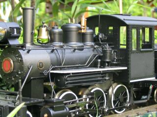

es wurde ein Foto des fertigen Werkes gewünscht, nun ja mittlerwile habe auch ich eine Digicam....Ich bitte um Nachsicht der Experten, es ist ein Erstlingswerk :oops: .
Jetzt fehlt nur noch die neue Beschriftung, aber das ist auch so èine Geschichte!
Bis dann
Michael B.
Mogul der "Treene Valley RR"
