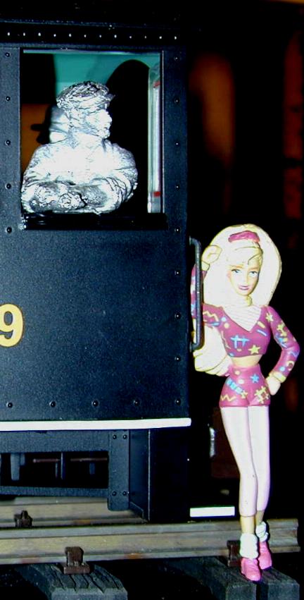

Setz oder stell doch einfach eine oder zwei schwere Zinnfiguren (130 - 150 gr.pro Stück)
in den Führerstand. Das verschiebt den Schwerpunkt auf gefällige Art und Weise nach hinten.
Faller Feldbahn (Otter1)
Hier sitzt z.B. ein Zinn Oberförster von Fa. Neumann/Zinna am Regler.
Vor der Lok steht eine Privatnachguss einer Schuco Autorennen-Figur , davor sitzt eine Bachmann Waldbahner Lok Plastikfigur mit seinem Zinn-Klon-Vetter aus Dingsda.
Ich arbeite gerade an der Bachmann Porter Satteltank Lok. Da reichen zwei Zinnfiguren im Führerhaus, um das Teil perfekt auszuwiegen. Es müssen nicht immer Kilos sein.
