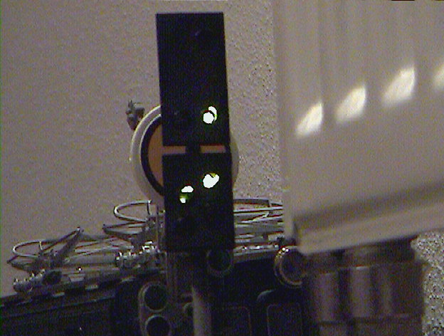

ich möchte gerne um Selbstbau Signale herstellen. Dazu verwende ich Messingrohr mit 3 bzw. 5 mm Durchmesser (Siehe Bild unten) zur Aufnahme der LEDs. Bis jetzt habe ich die Lichtblendschirme einfach aus schwarzem Strohhlam ausgeschnitten. Bei einer neuen Bauserie sollen aber diese auch aus Messing bestehen. Dazu muß ich aber das Messingrohr irgendwie im 45°Winkel abschneiden. Leider verfüge ich über keine Gehrungssägen o.ä, sondern eigentlich nur über Schraubzwingen und Säge. Hat da jemand einen Tipp für mich (Anfertigung einer Schablone o.ä.)?
