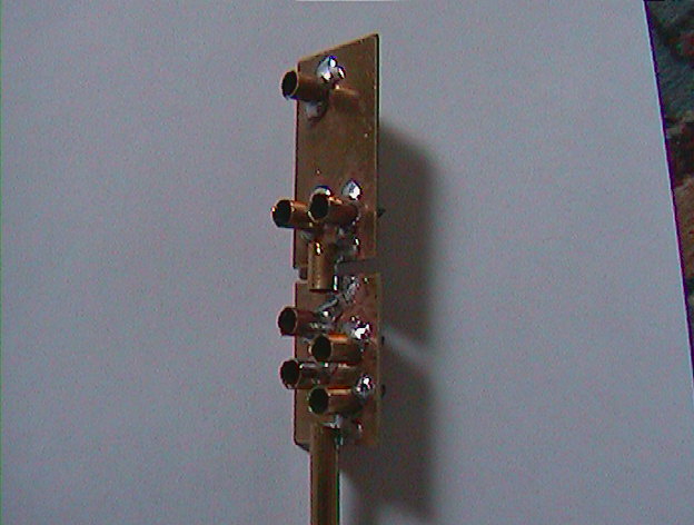

ich möchte gerne um Selbstbau Signale herstellen. Dazu verwende ich Messingrohr mit 3 bzw. 5 mm Durchmesser (Siehe Bild unten) zur Aufnahme der LEDs. Bis jetzt habe ich die Lichtblendschirme einfach aus schwarzem Strohhlam ausgeschnitten. Bei einer neuen Bauserie sollen aber diese auch aus Messing bestehen. Dazu muß ich aber das Messingrohr irgendwie im 45°Winkel abschneiden. Leider verfüge ich über keine Gehrungssägen o.ä, sondern eigentlich nur über Schraubzwingen und Säge. Hat da jemand einen Tipp für mich (Anfertigung einer Schablone o.ä.)?

Hallo Stefan,
mach es einfach so wie alle Pfuscher, Rohr mit Geodreieck im Schraubstock ausrichten und auf den Schraubstockbacken längssägen.
Oder selber eine Gerungslade bauen aus Hardholz.
Ein Loch in Größe des Messingrohres durch den Holzklotz bohren anschließend an einer Seite den 45° Winkel anzeichnen und mit der Säge bis in die Bohrung einsägen.
Nun brauchst du nur noch in gleichmäsigen Abständen Makierungen auf das Messingrohr machen es von Makierung zu Makierung einschieben und absägen.
Schon hast du lauter gleiche Teile.
mfG Bernd
mfG Bernd
