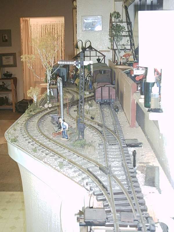

bin schon des oefteren nach Bildern der Innenanlage gefragt worden,desshalb hab ich mal ein Bild eingestellt das die gesammte Laenge und den Aufbau zeigt.
Die Anlage wurde ganz am Anfang meines Einstieges in die Grossbahnwelt geplant und gebaut.desshalb ist sie leider mit viel zu engen Radien ausgefallen.
Die bekannte R1 Falle.Ich hab schon angefangen eine neue Anlage auf dem gleicen Platz zu planen,diesmal aber mit R3 Weichen und einem Zwischen Radius aus Flex Gleis, irgendwo zwischen R2 und R 3. Das Ganze wird dann auch viel eleganter aussehen und meinen Schrauben Kupplungen Rechnung tragen.Die Stuetzmauer bleibt ,sowie die Relief Stadt auf dem Fenstersimms.
Am unteren Ende des Bildes ist eine Weiche zu sehen von der ein Stich Gleis in den Hausgang fuehrt,es ist ca 9 1/2 Fuesse lang.
Beste Gruesse Chris :D 8) 8) 8)
Innen Anlage auf dem Kuechenregal (Chris)
Die Anlage ist ca 8 Fuesse lang und 20 Zoll breit.Die Stuetzmauer (Regalbrett mit Mauerplatten Verkleidung)ist etwa 7 Zoll hoch.Das Fensterbrett/Stadt ist ca 9 1/2 Zollbreit.Leider ist alles R 1 und ebenso die Weichen.Sobald ich Zeit habe wird sie umgebaut.

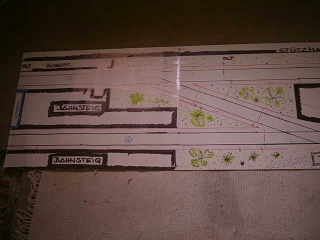

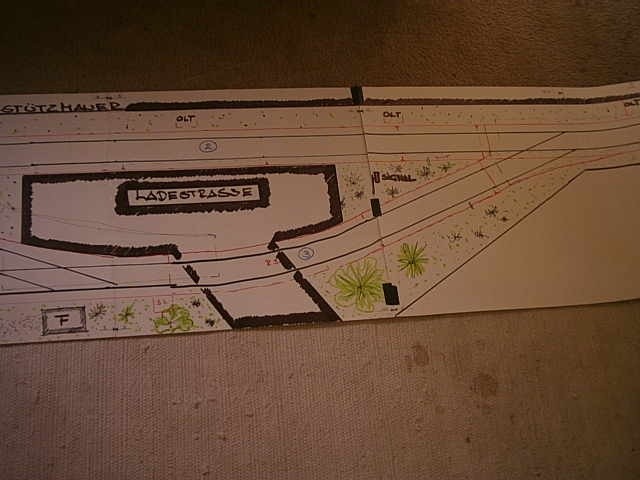

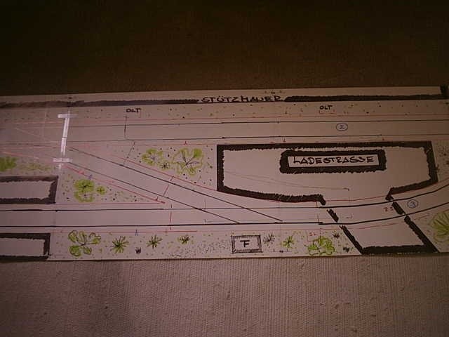

Hab mal den Plan, der in 1:1 gezeichnet wurde, abgekippst.Es ist das linke und rechte Teil,sowie ein Bild der Mitte.
Das Geleis entlang der Stuetzmauer soll Oberleitung fuer die Strassenbahn erhalten.
Am Ende des Bahnsteiges auf der linken seite ,mittig, ist ein Relief des Gueterschuppens ala OEG geplant,nur etwa 2-3 cm tief.
Wuerde mich ueber Kommentare oder Anregungen freuen.

Uebrigens alle Masse sind gleich der alten Anlage,20 zoll breit und 9 Fuss bis zur Weiche auf der rechten Seite.
Die geplante Anlage 3 (Chris)
Ausschnitt aus der Mitte
Otter1
Beiträge: 2168
Wohnort: Krähwinkel
Re: Kuechenregal mit entsprechender Nutzung ,Innenanlage
Beitrag von Otter1 »
Tach Chris,
Halbreliefbauten sind bei Großbahnen immer gut. Es mag Gärten geben, die maßstäbliche Gebäude vertragen, also etwa Hundehüttenformat, aber im Innenbereich reicht die Andeutung von Gebäuden. (Aussen oft auch)
Ich habe mal beim Zollamt angerufen. Dort gibt man so etwa 24/25 mm für ein Zoll an. Für Füße habe ich an meinem linken Schuh nachgemessen. So 29 - 30 cm wären ein brauchbarer Umrechnungsfaktor. Für den Modelbahneralltag eher so 30 cm.
Eisenbahnen, sogar beim Vorbild, sind meist eher lang als tief oder hoch.
Die Regalbahn ist ein Schritt in die richtige Richtung. Wenn ich wüsste, wohin mit meinen Büchern, würde ich auch im Regal rangieren, wenn ich gerade mal nicht in Foren schreibe oder lese. Aber ich habe schon mal angefangen.
Draussen wird es demnächst auch viel zu kalt. Selber bin ich halt nicht wetterfest.
Grüße aus Krähwinkel

Hallo Chris :tach:,
mir gefällt die Gestaltung deiner Anlage. Ich weiß, daß auch eine solche kleine Rangieranlage viel Spaß machen kann, hab selber einige Zeit eine Kleinstanlage im Wohnzimmer gehabt, auch mit R1. Allerdings nicht so schön ausgestaltet. Die ist auch dem Umstieg auf die Schraubkupplung zum Opfer gefallen.
Bin auf deine neue Anlage gespannt.
Kennt du eigentlich die Micro Layouts?
http://www.carendt.com/microplans/index.html
Jürgen

ich wüsste gerne, welche Kupplungen hier verwendet werden.
squirrel4711
Beiträge: 1340
Wohnort: auf dem Land
Beitrag von squirrel4711 »
Hallo arne012,
welche Kupplungen meinst Du denn ? Die des Küchenregals, die der einzelnen Segmente der Anlage, die der Fahrzeuge oder welche ? Es wäre sehr hilfreich zu wissen welche Kupplungen Du meinst. Andernfalls gibt es aber in diesem Forum noch andere Threads die sich mit Kupplungsproblematiken beschäftigen. Du wirst diese schon finden wenn Du suchst; evtl. hilft Dir auch die Suchfunktion die in diesem Forum (Headerleiste) integriert ist weiter.
Nichts für ungut, gut das wir darüber geschrieben haben.
Stefan Kramer
Beiträge: 65
Registriert: Do 25. Sep 2003, 15:03
Wohnort: Hannover
Beitrag von Stefan Kramer »
@squirrel4711
mensch squirrel, daß war doch Arnes erster Beitrag!
Wo er doch aus Hrene kommt, da sollest Du Landei Erfurcht zeigen!
@arne012
schärfe Deinen Blick, und Du siehst beim Hochbordwagen auf dem ersten Bild
fotos/data/6036/125Nov02190.JPG
eine normale LGB-Kupplung für europäische Modelle (Haken - Öse).
Ansonsten meinte squirrel wohl den Thread zur Krois-Kupplung.
Stefan
