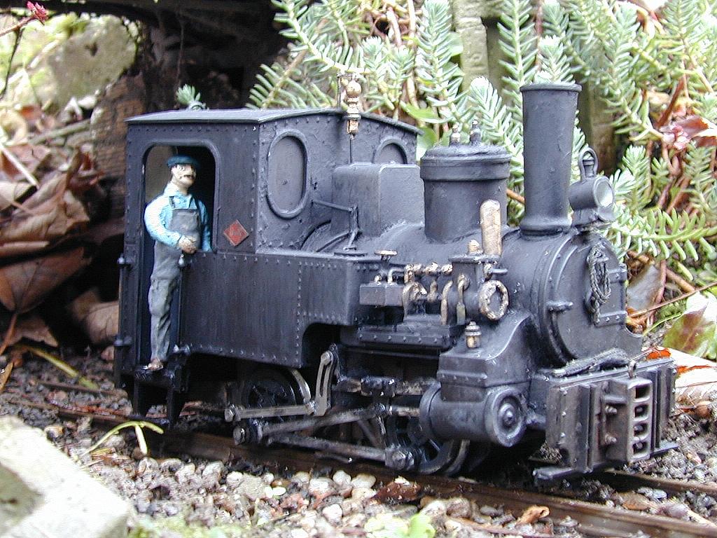

die Fahrgestelle sehen schon mal recht gut aus. Welche Räder werden verwendet, was kosten die?
Diese kleinen Wagen, die im Modell so ca. 21 cm lang sein müßten,wären die ideale Ergänzung für Bertram Heyms Kleine Bertha/Ottilie.
Vielleicht könnte man noch einen fähigen Fräser finden, der die Aufbauten in Kunstoff oder Holz fertigen könnte.
