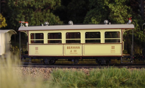

In dem folgenden link sind interessante Bilder eines HOm Herstellers.
http://www.suter-meggen.ch/Motreno/uebersicht.htm
Je nach Wagen giebt es verschiedene Beschriftungen, z.B. BB, Bernina, Bernina Bahn und darueber hinaus noch mit verschiedene Font Typen. Besonders die alte Bernina Beschriftung wird schwierig sein den richtigen Font zu finden. (Siehe Bild)
Selbst bei meiner neuen Gm 4/4 241 war es schwierig die richtigen Ziffern zu finden. Unter ca. 100 Fonts auf meinem PC war nicht das geeignetet Angebot. Ich habe dann die 241 von einem Foto eingescannt und dann mit einem Photo Programm aufgearbeitet. Dass war dann einfacher als noch Tage lang nach den Fonts zu suchen.
