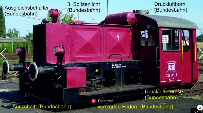

das Vorbild ist eine Altbaulok mit genietetem Rahmen. Dazu passen Speichenräder.
Die Frontschürzen erhielten bei der Bundesbahn Ausschnitte, die DR und ÖBB haben sie so gelassen.
Erste Frage ist also: Welchen Bauzustand bei welcher Bahnverwaltung willst Du darstellen?
Jürgen

ich habe ein paar Änderungen markiert, die Dein Modell (noch) nicht hat.
jc941 (S 49)
Jürgen
