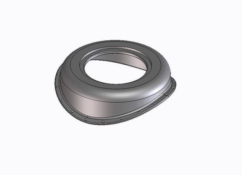

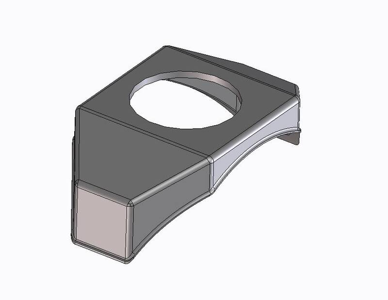

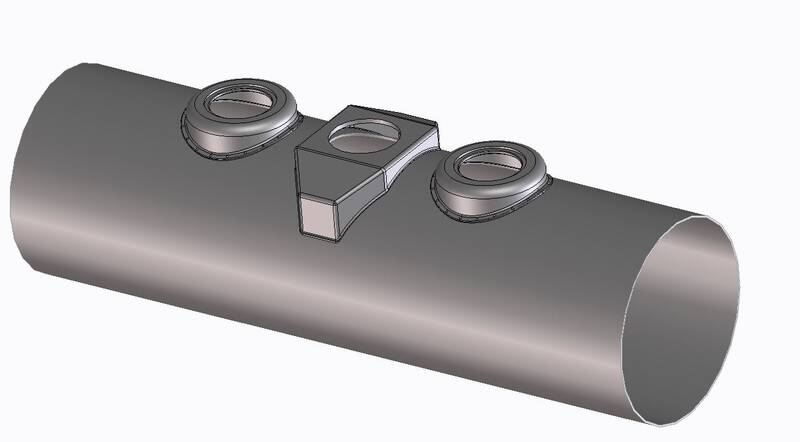

da ich von Anfang an des Hachette Projektes vorgesehen hatte die Lok in ein Echtdampfmodell zu verwandeln ist nun die Zeit gekommen zu schauen was am gesamten Bausatz verwendet werden kann und was nicht. Am Fahrwerk sind erstaunlich viele Teile (zum Glück) aus Metall. Das ein oder andere Kunstsoffteil kann im Fahrwerksbereich auch erst mal so verwendet werden da die Temperaturbelastung dort nicht so hoch ist. Ich möchte versuchen mit möglichst "kleinem" Umfang die Lok umzubauen. Was ganz klar neu gebaut wird sind die Zylinder,Teile der Steuerung, Dampfkessel und Führerhaus. Es gibt auf dem Markt einiges an Gußteilen die verwendet werden können.
Der bestehende Kessel wird nur als Aussenhülle genutzt. Hierbei muss der Feuerbüchsteil aus Blech nachgebaut werden.
Dann bleiben noch die Kunstsoffteile der Kesselaufbauten. Diese müssen auch aus Metall entstehen. Das schöne an einem Bausatz. Man kann einfach loslegen ohne Zeichnung. Bauteile abmessen und abmodellieren um 3D Modelle für eine Nachfertigung (vermutlich Guß) zu erhalten.
Das habe ich nun getan und heraus kamen diese Modelle:
Sandkasten_BR01 (Flachschieber)
Speise_Dampfdom_BR01 (Flachschieber)
Kesselansicht_BR01 (Flachschieber)
Vermutlich werde ich diese gießen lassen. Da muß ich mir nun erst mal ein Angebot einholen. 3D Druck in Edelstahl wäre auch eine Möglichkeit. Ich habe da aber z.B bei Shapeways das letzte Mal etwas 2018 herstellen lassen. Mein Account ist seit der Insolvenz futsch mit allen Daten die ich da hatte.
