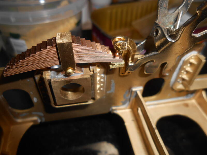

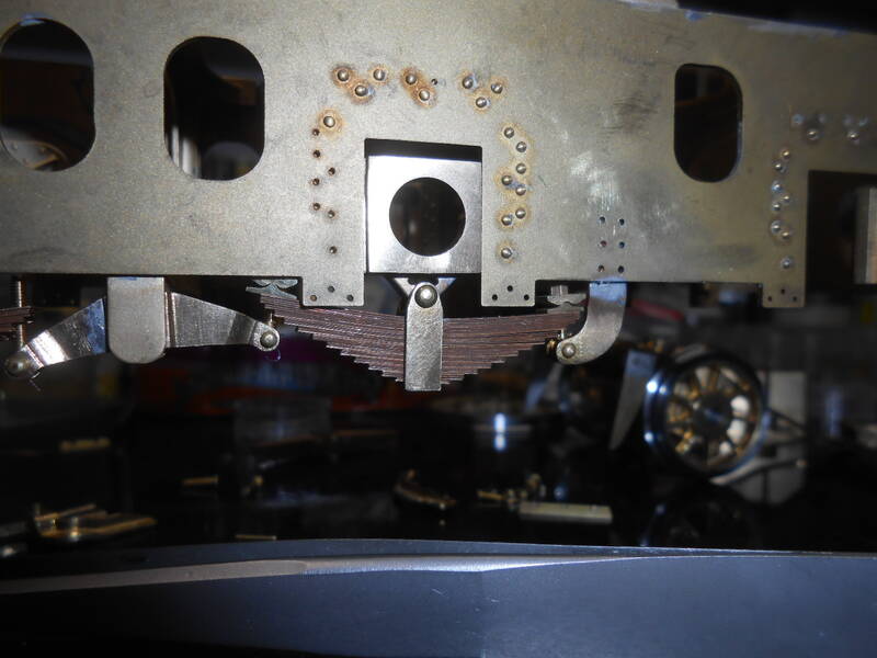

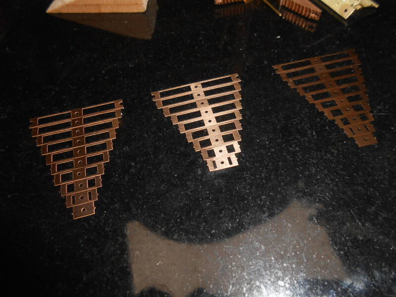

Danke.
Das habe ich vergessen zu erwähnen.

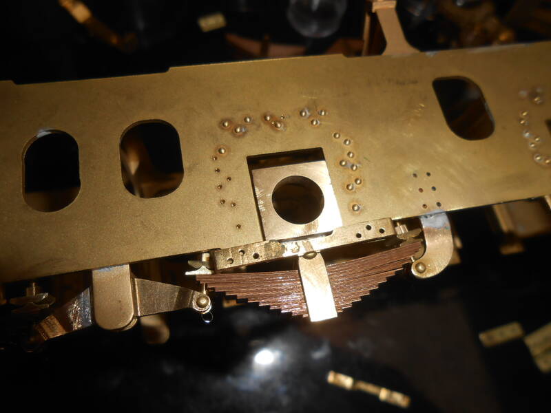

Die Lamellen waren aus Messing (0,5 mm).
Die neuen Lamellen sind aus Phosphorbronze (0,2 und 0,15 mm).
Wenn ich 0,5 mm Phosphorbronze verwende, ist das bei dieser Länge noch härter als Messing.

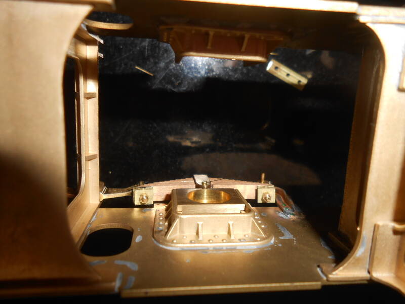

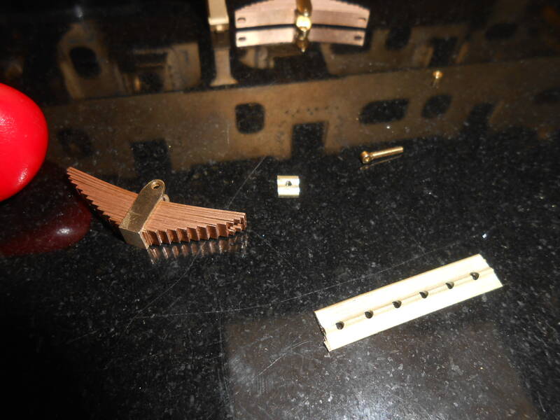

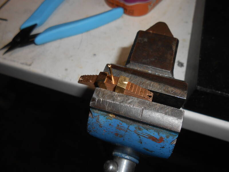

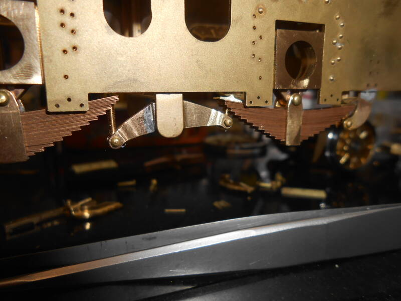

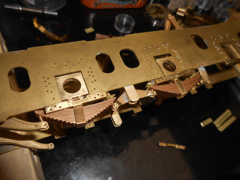

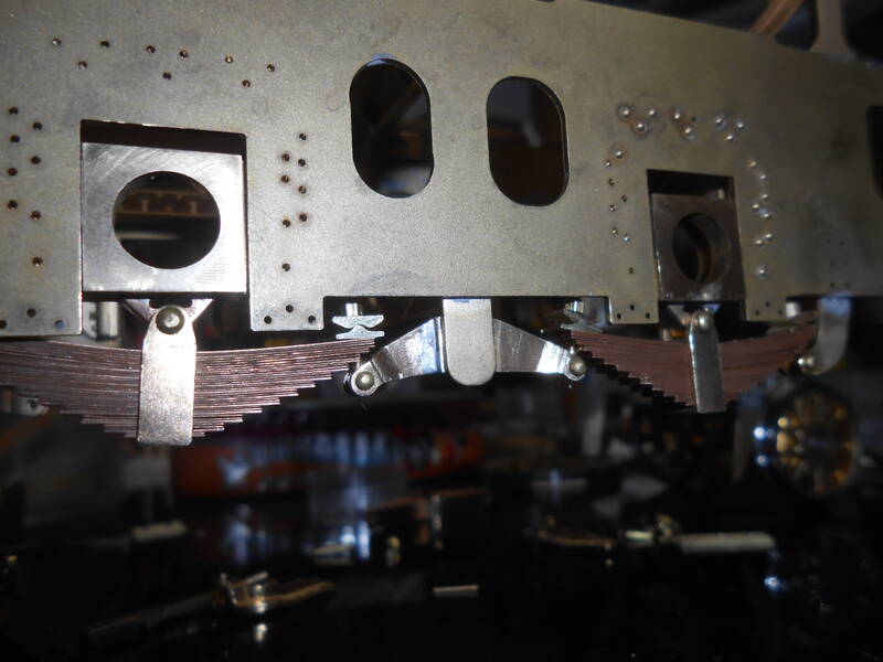

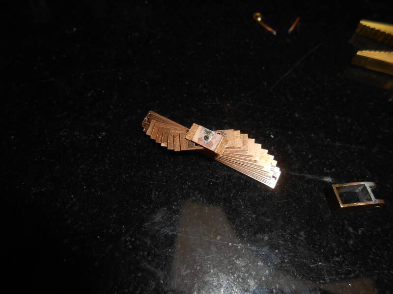

Ein kleiner Fortschritt.
Montage der Lamellen.
DSCN0367 (jc94)

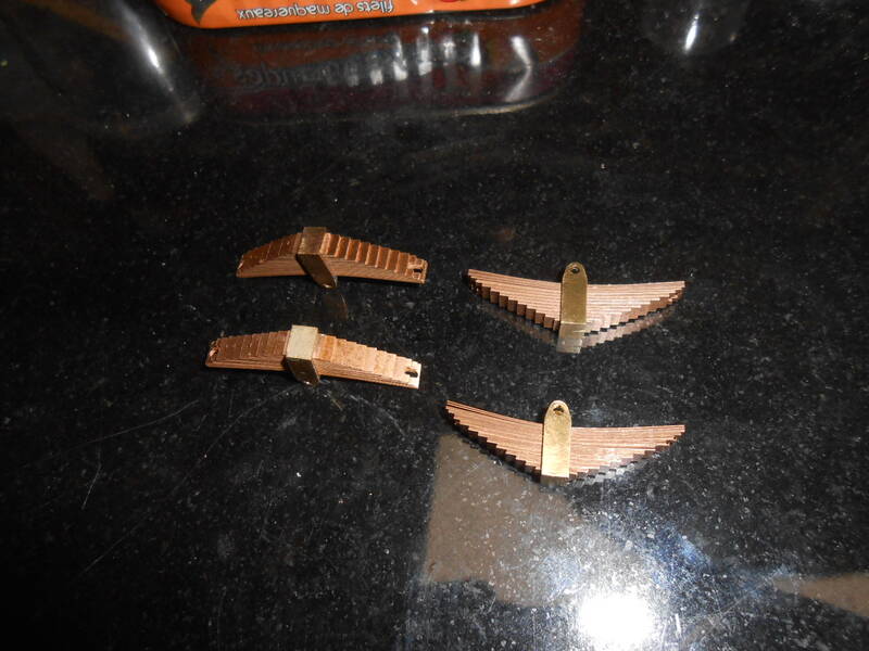

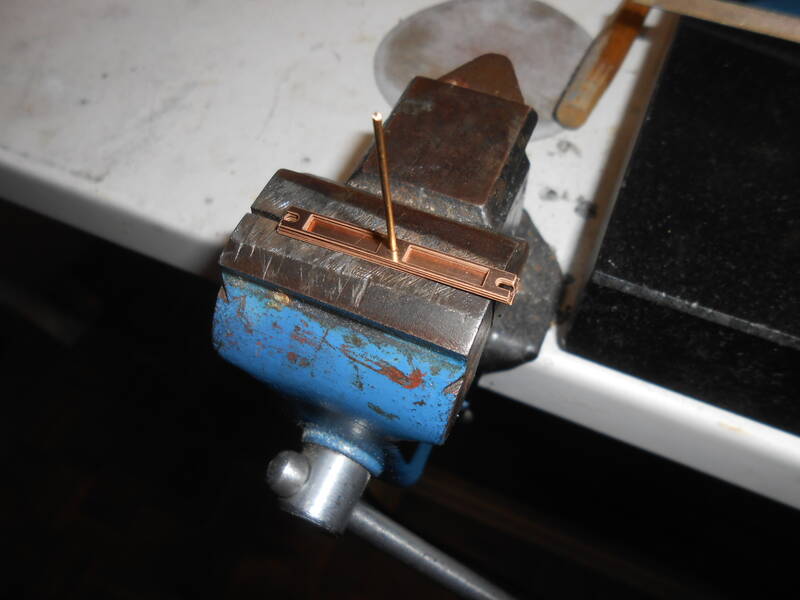

Jede Diele wird an den Befestigungslaschen leicht mit einer Feile bearbeitet.

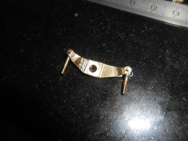

DSCN0368 (jc94)

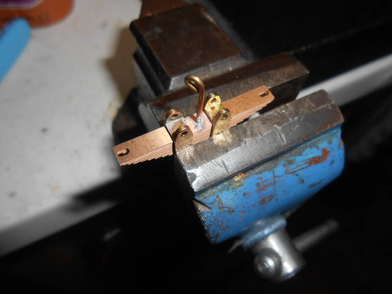

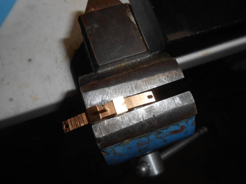

Ich befestige sie mit zwei Halterungen.
Löten.
DSCN0369 (jc94)

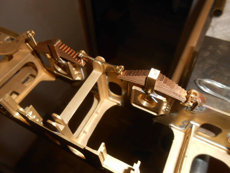

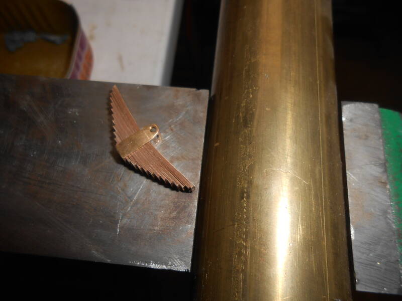

Nur die obere und die untere Klinge sind mit dem Schaft verschweißt.
DSCN0370 (jc94)
Auf einem 30-mm-Rohr. Biegung.
DSCN0371 (jc94)
Die Teile, die sich drehen.
DSCN0373 (jc94)
Formatierung.
DSCN0374 (jc94)
DSCN0375 (jc94)

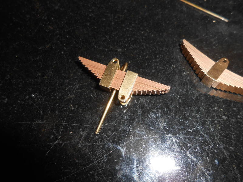

So setze ich sie ein.
Vor dem Aufstecken auf den Stab.
Sie werden gemäß der vorstehenden Tabelle eingesetzt.
Ich benötige 6,5 mm Höhe.
Früher 13 Lamellen aus 0,5 mm dickem Messing.
Jetzt eine Ergänzung (aus Phosphorbronze) mit 0,2 mm und 0,15 mm, bis zu 6,5 mm

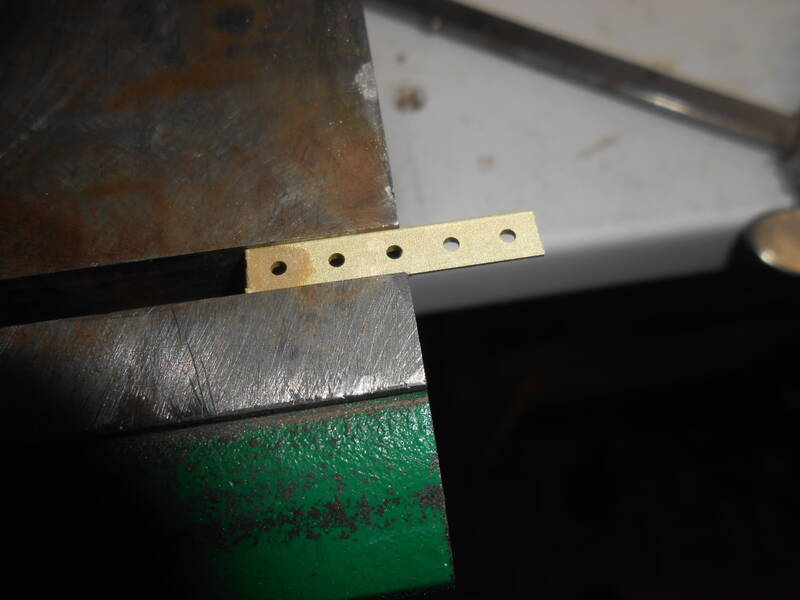

DSCN0376 (jc94)

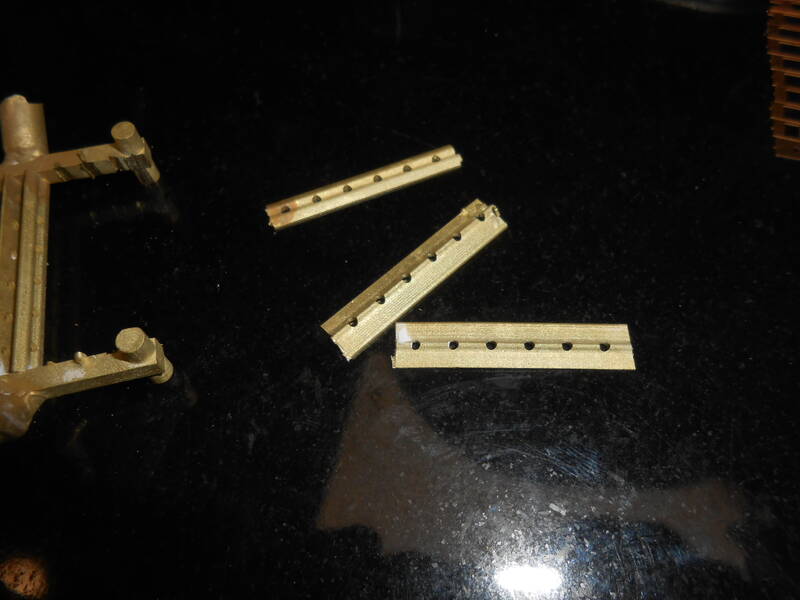

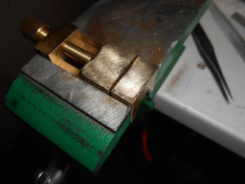

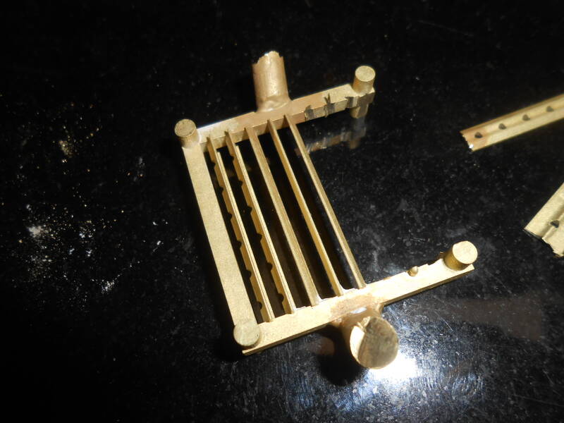

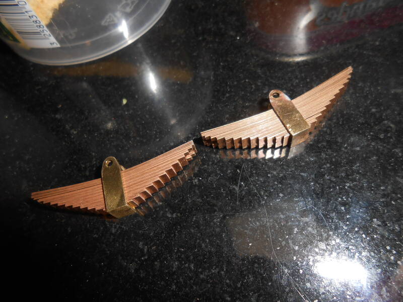

Limette vor dem Einbau schneiden.
Auf beiden Seiten.
DSCN0377 (jc94)
DSCN0414 (jc94)
Die ersten vier.
Man braucht 8 davon.
DSCN0415 (jc94)
DSCN0416 (jc94)

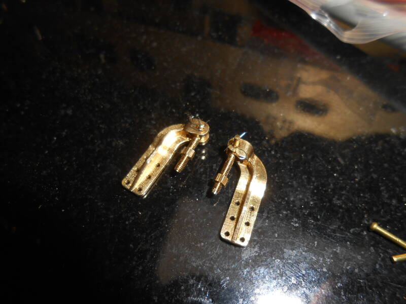

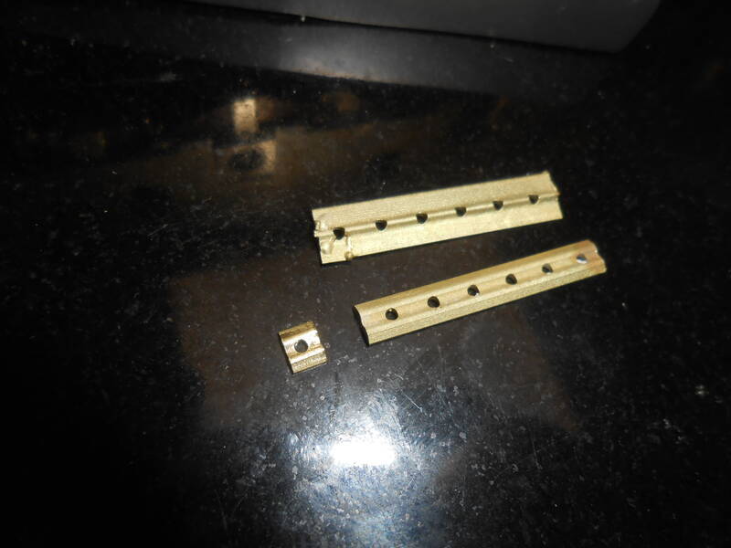

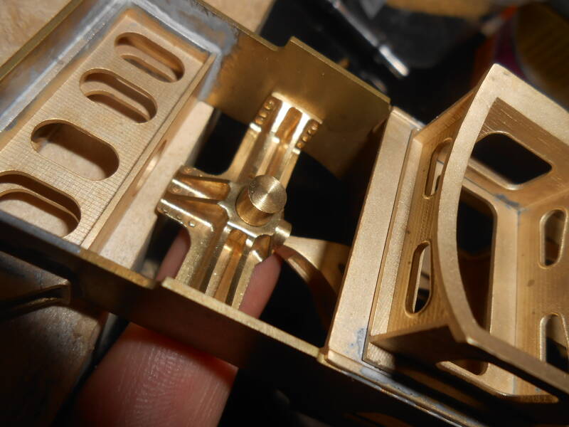

Vorbereitung der Teile für die Drehachse.
DSCN0417 (jc94)
DSCN0418 (jc94)
Beginn der Montage.
DSCN0419 (jc94)
Montage der Klingenhalterungen.
DSCN0421 (jc94)
Achskasten auf dem Kopf.
Das kommt vor.
Zu viel Bier zu diesem Zeitpunkt.
Das ist verkehrt herum.

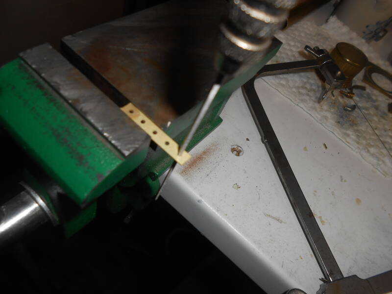

Montage der Unruh.

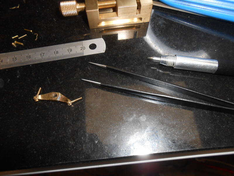

DSCN04241 (jc94)

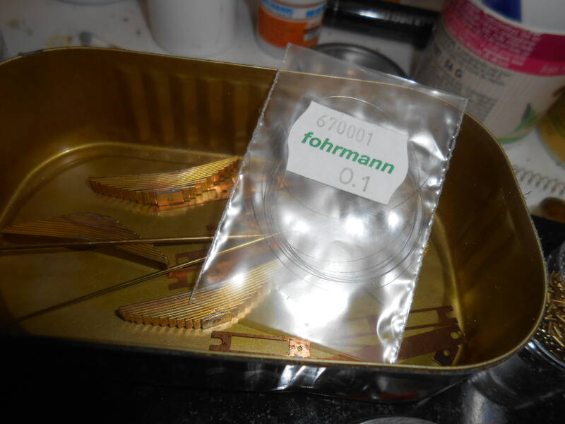

0,1-mm-Draht für die Stifte.
Der beste 0,1-mm-Draht, den ich gefunden habe. Er hat einen Durchmesser zwischen 0,09 und 0,1.
Alle anderen haben genau 0,1x : ko.
Ich bohre die Niete auf 0,2 mm auf.
0.1x+0.1x ≠ 0.2 : ko

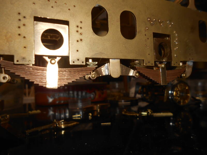

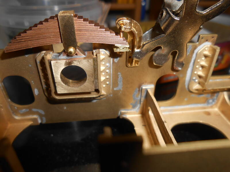

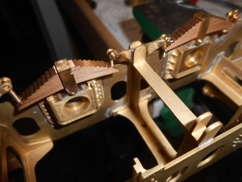

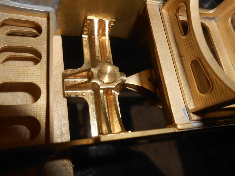

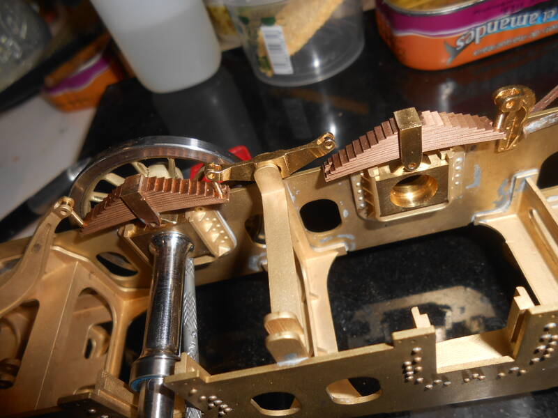

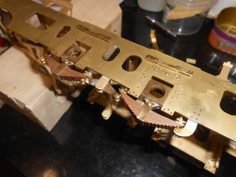

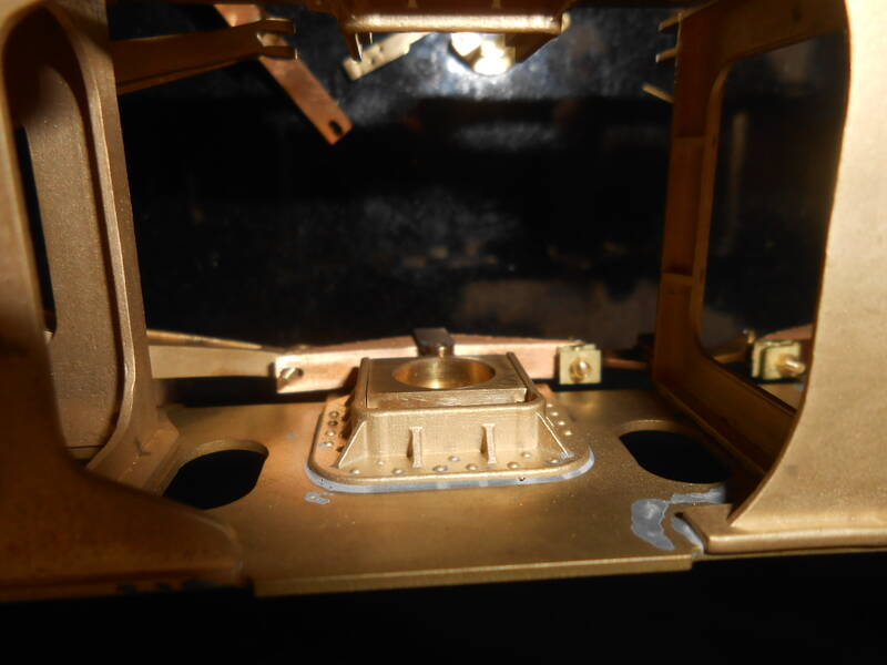

Fortsetzung der Montage.
Wie bei vielen Dampfmaschinen
besteht die Aufhängung aus zwei Teilen.
Die ersten beiden Achsen und der vordere Drehkranz. All dies ist miteinander verbunden.
DSCN0434 (jc94)
DSCN0435 (jc94)
DSCN0436 (jc94)
DSCN0437 (jc94)
DSCN0438 (jc94)

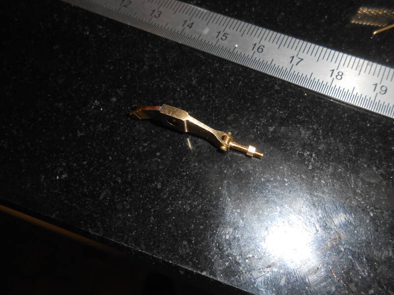

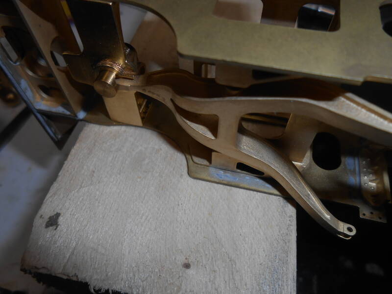

Die Stange, die die Ausrichtung der Lokomotive steuert.

Es gibt noch sehr viel zu montieren…
Das nimmt viel Zeit in Anspruch.
Das macht nichts, ich habe noch Zeit.
Das ist mein Modellbau, das macht mir Spaß.
DSCN0367 (jc94)
DSCN0368 (jc94)
Löten.
DSCN0369 (jc94)
DSCN0370 (jc94)
DSCN0371 (jc94)
DSCN0373 (jc94)
Formatierung.
DSCN0374 (jc94)
DSCN0375 (jc94)
DSCN0376 (jc94)
Auf beiden Seiten.
DSCN0377 (jc94)
