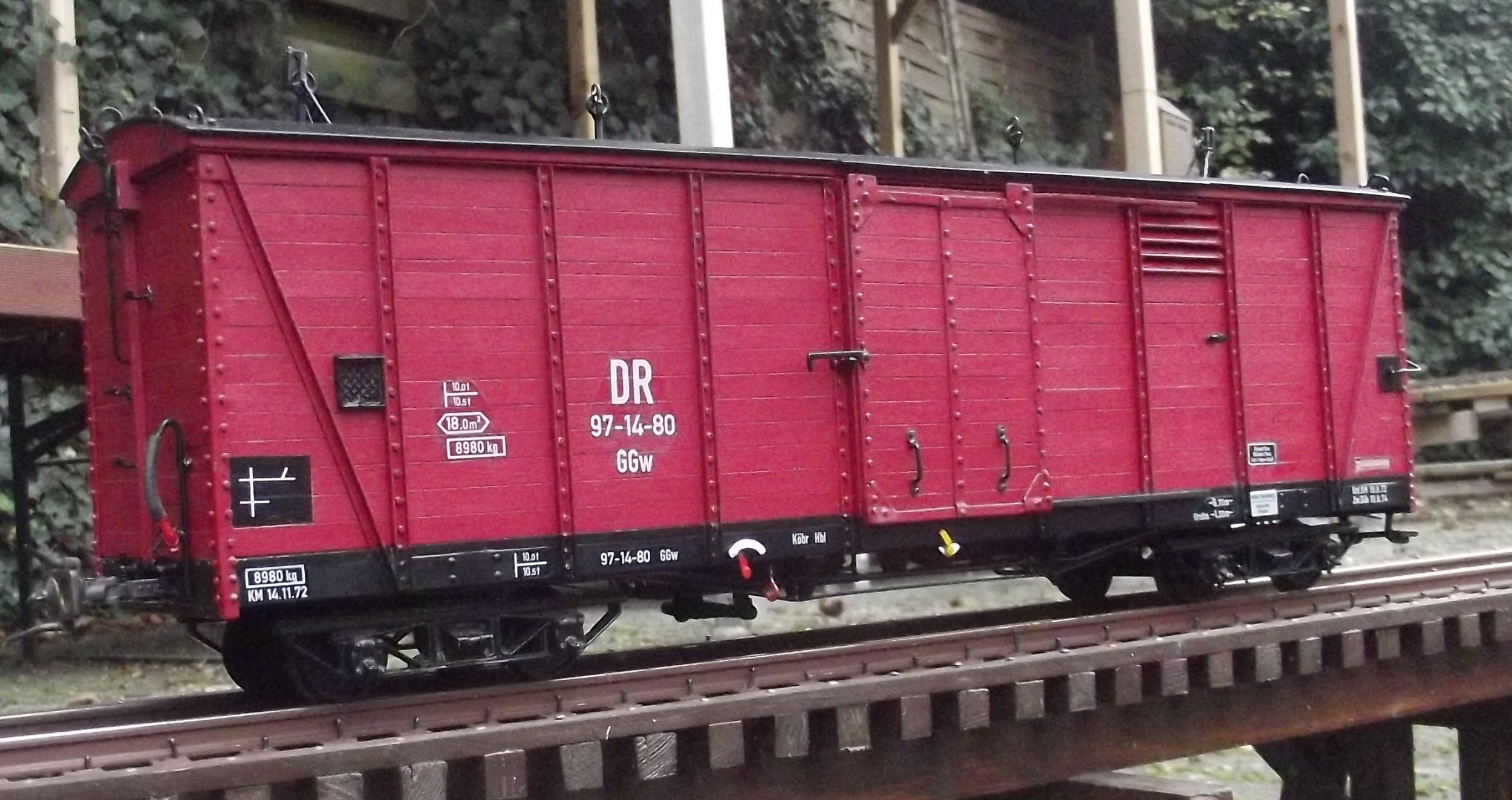

Diesen sächs. GGw (1:22,5) habe ich in RAL 3011 (Royal) lackiert:
Anfangs sah Er in der Sonne stark rotstichig aus, was sich schnell gelegt hatt.
Mit den Spray-Farben, besonders die Royal-Ausführung von Billigspray hab ich bisher gute Erfahrungen mit allen Farbtönen gemacht. RAL 8012 hab ich Probeweise mal von Belton bezogen, was auch sehr gut paßte.

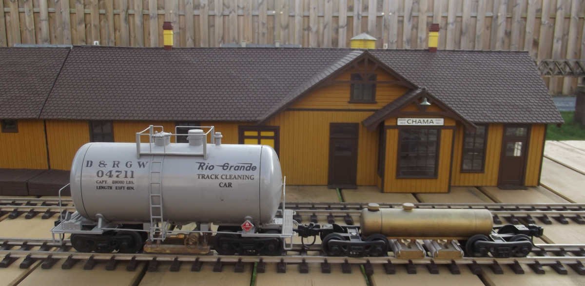

Lediglich mit lösungshaltigen Mitteln, wie auch Spiritus gibt es bei den 1K Farben (Acryl) Probleme. Diesen Schienenreinigungswgen (links) hab ich mit 2K Klarlack überzogen um Ihn "reinigungsmittelfest" zu bekommen:
