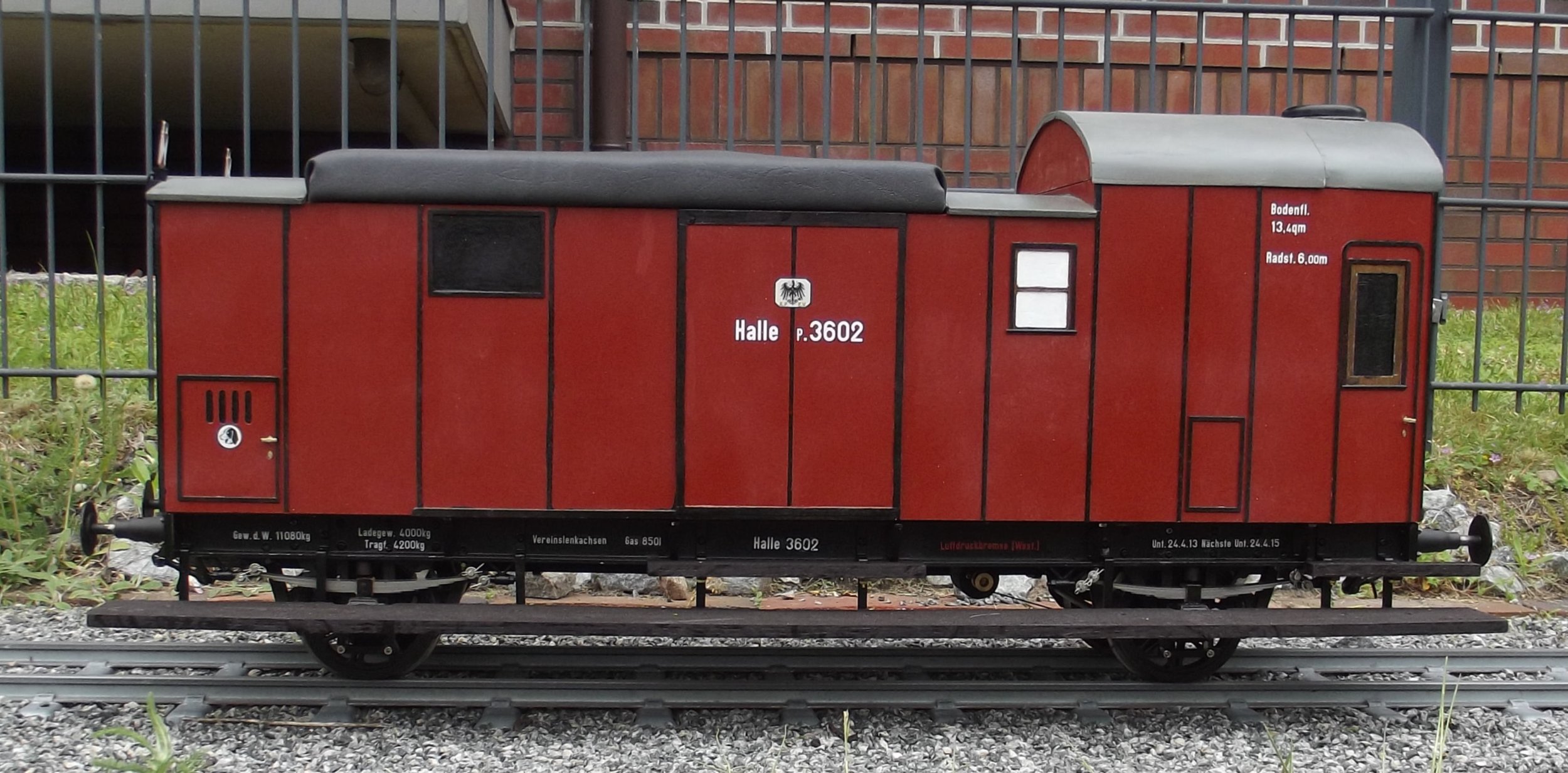

Von einigen Modellfarbabietern gibt es RAL 8013 Ausführungen, die sich mit den Originalfarben der Modelle nicht decken. Erfreulicherweise hab ich im https://www.billigspray.at/shop/ die hoffendlich korrekte RAL 8013 Farbe gefunden, die mit dem 1:5 Modellen übereinstimmt. Ich habe damit einen 5" Bedienwagen lackiert:

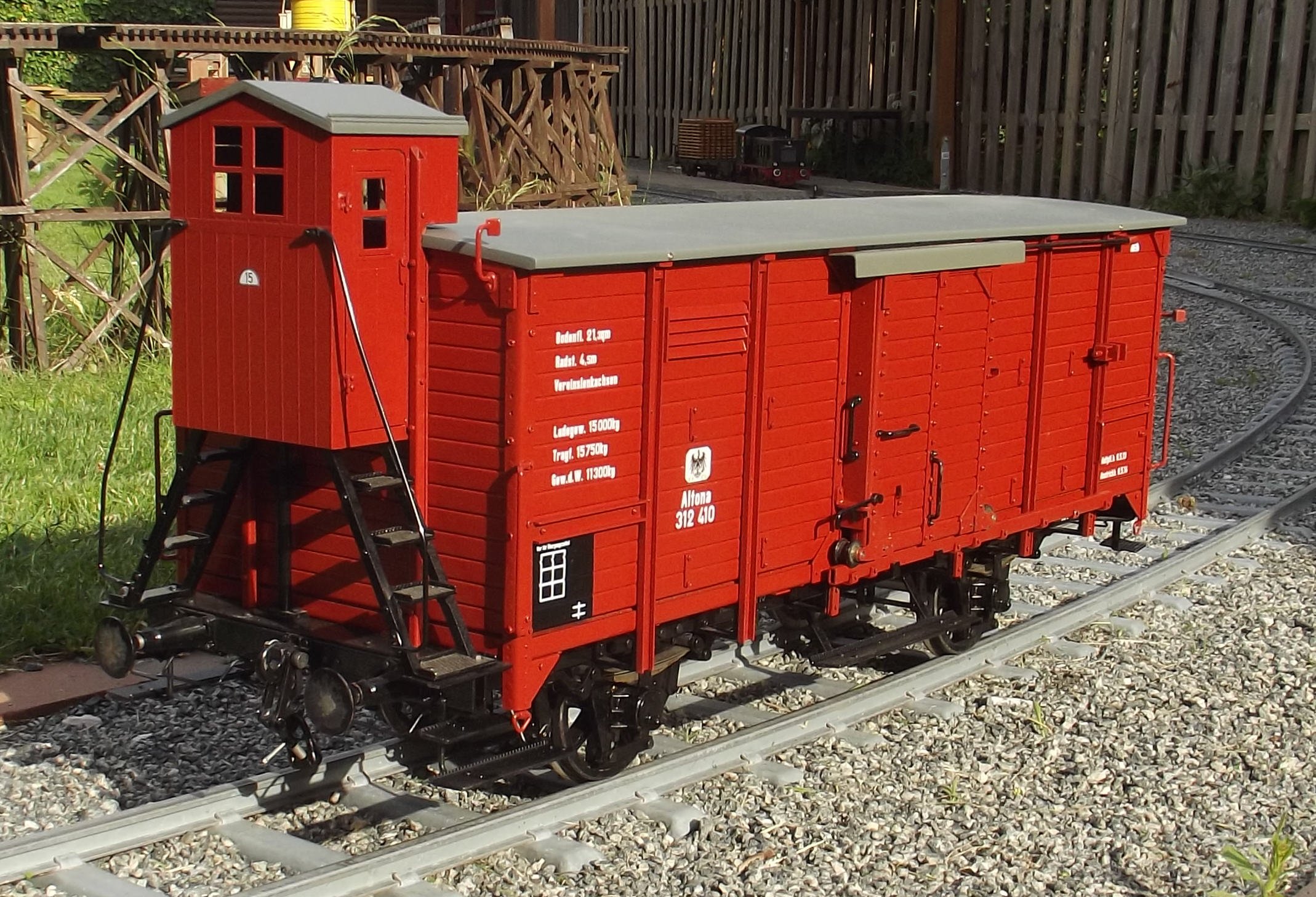

Weiterhin habe ich einen G10 von MAM umlackiert, der sich hier in der Abedsonne präsentiert:

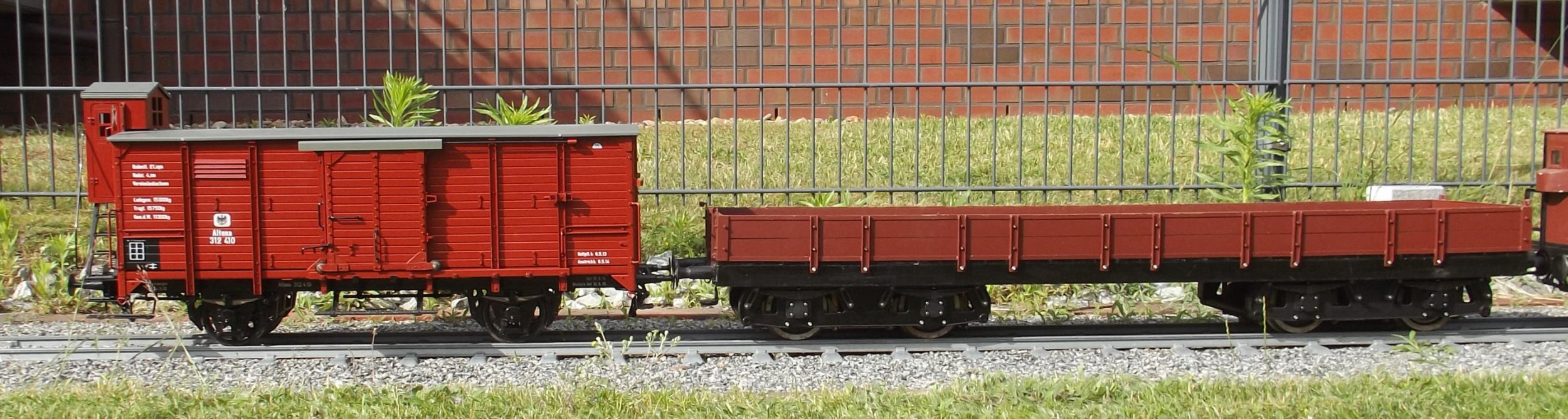

Hier mit einem Wagen in RAL 8012 zum Vergleich, wo die RAL 8012 Farbe nicht mehr so frisch ist:

Im letzten Bild von meinem Beitrag ist der G10 in RAL 8013 und ein Niederbordwagen in RAL 8012 zu sehen. Beide Wagen sind mit dem Royal-Lack von Billigspray lackiert, wobei der Niederbordwagen vor 2 Jahren lackiert wurde und daher etwas abgestumpft ist, was nicht von Nachteil sein muß.
Diesen sächs. GGw (1:22,5) habe ich in RAL 3011 (Royal) lackiert: Anfangs sah Er in der Sonne stark rotstichig aus, was sich schnell gelegt hatt.
