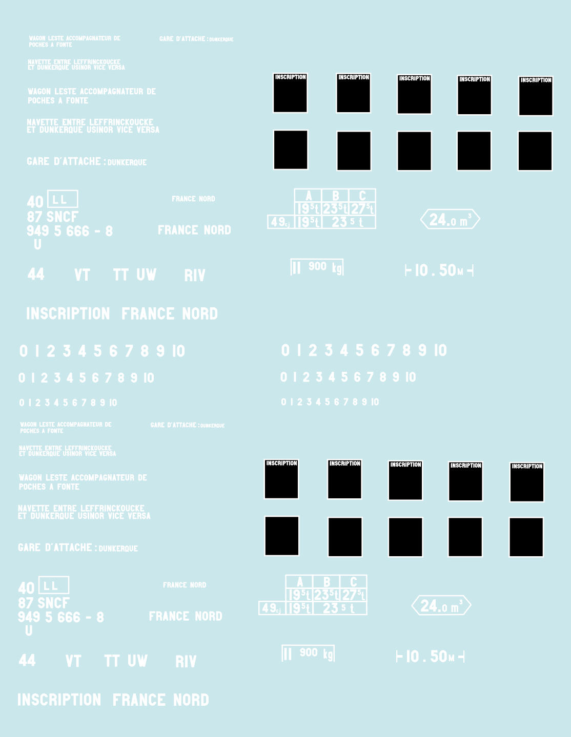

En parallèle, j'ai commence a dessiner les inscriptions.
Saluatations.
jc94
Beiträge: 895
Re: Wagon de transport de fonte liquide. 1/32
Beitrag von jc94 »
Für den Waggon:
C'est doublé.
Für missglückte Verlegungen.
