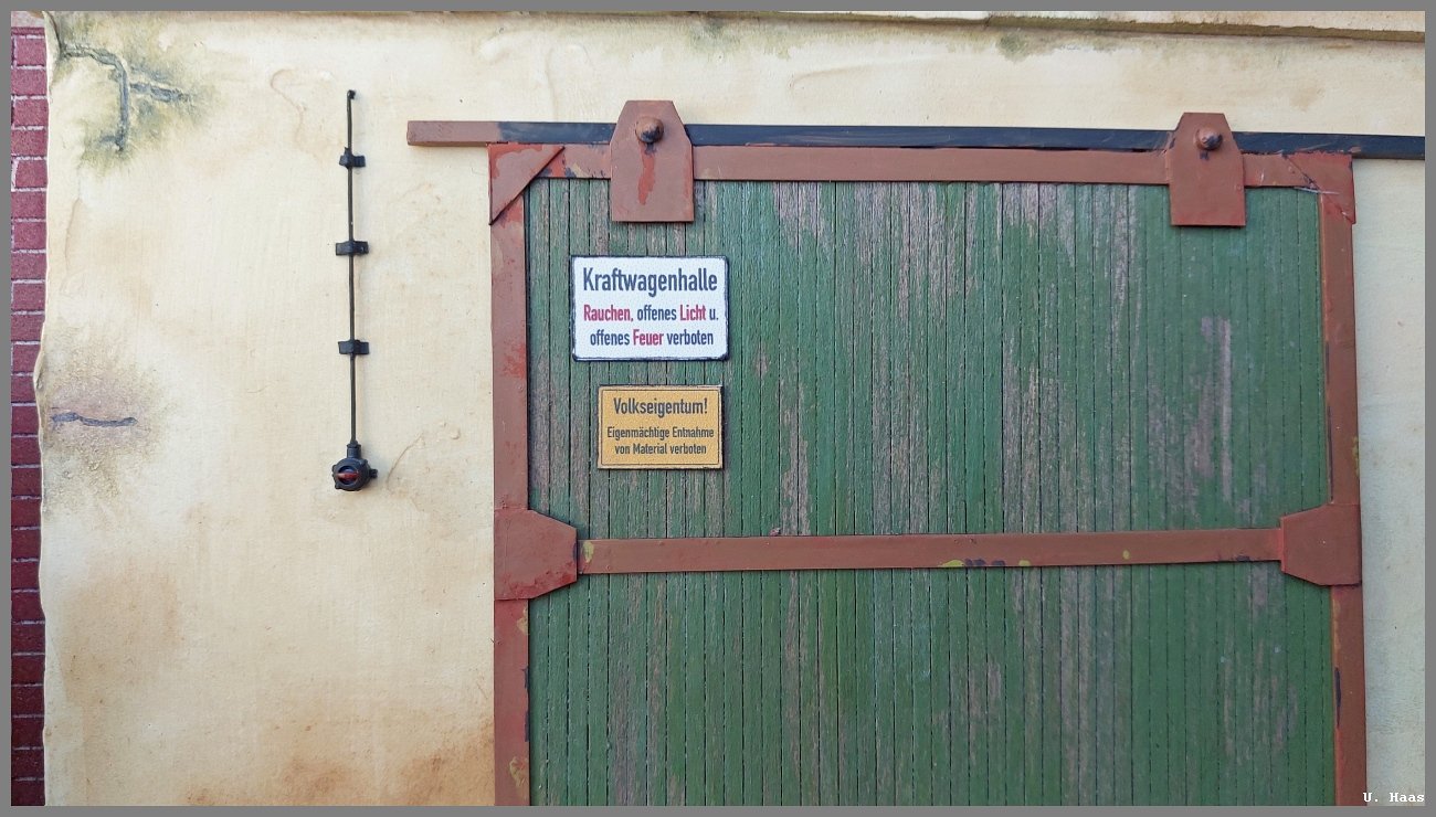

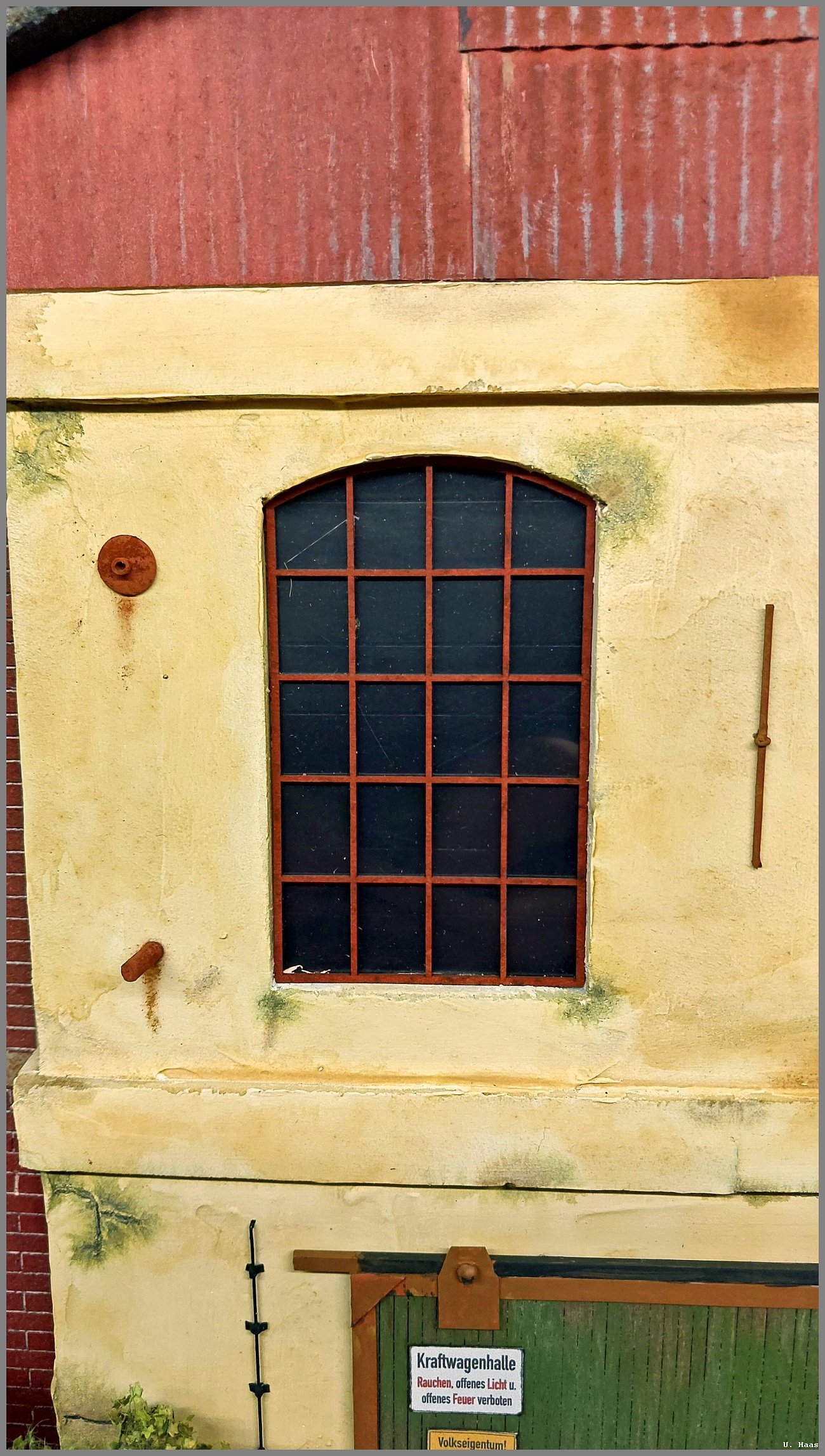

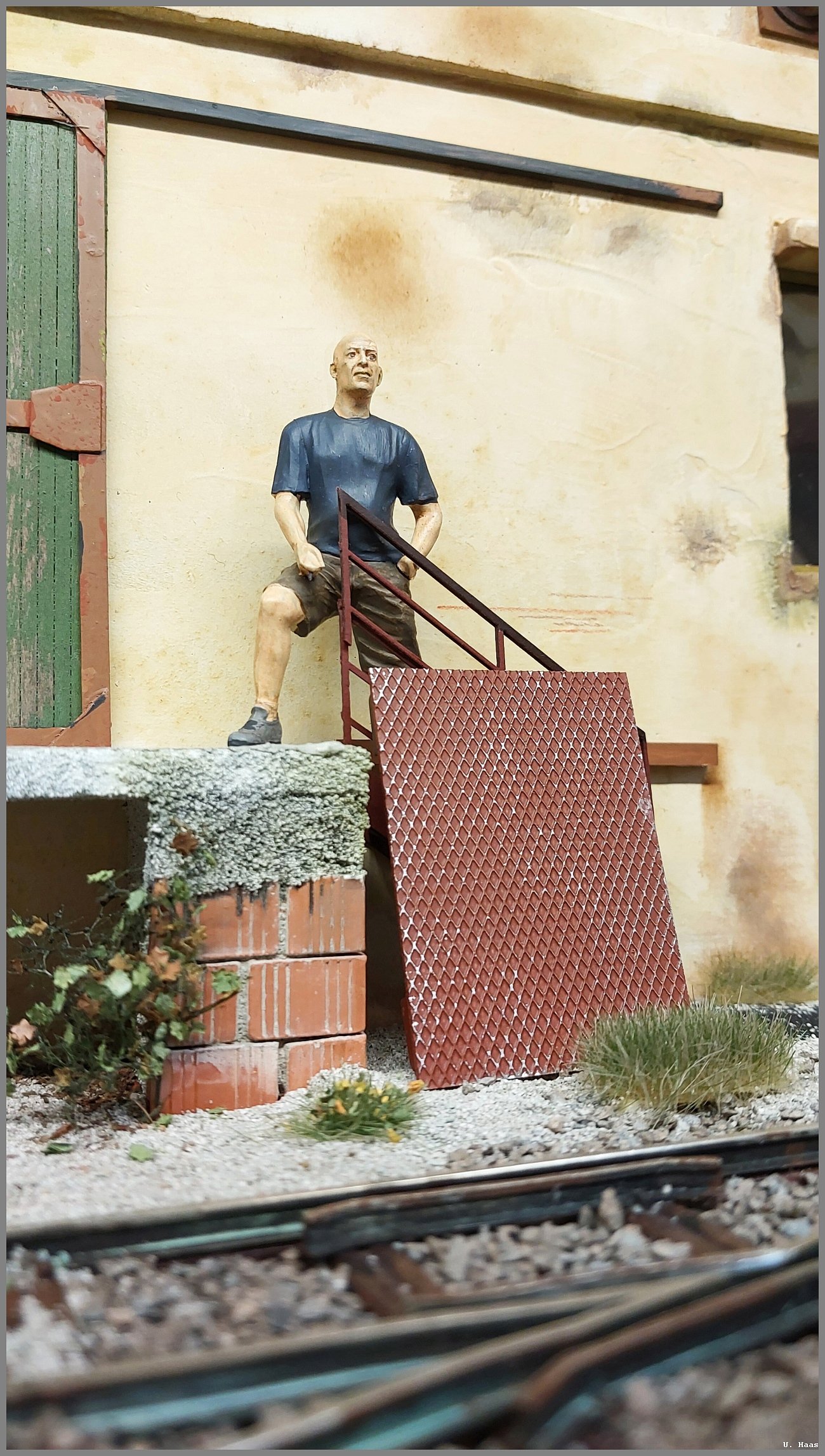

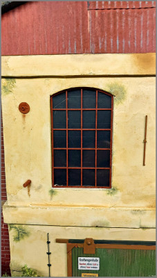

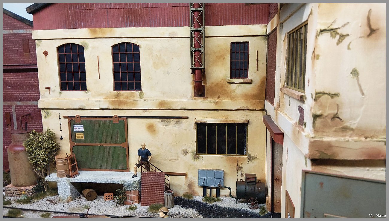

Hallo Freunde,
der "Hausbau" schreitet voran. Das Fabrikgebäude umschliesst nun das gesamte Modul und anschliessend kann es mit der Gestaltung der Innenflächen weitergehen.
Hier einige Bilder:
Das Hauptgebäude der Pulvertrocknung mit seitlichem Anbau des Bürotraktes. Wie bei mir üblich besteht die Grundstruktur aus Styropur mit Spachtelmasse bzw. weiteren Ergänzungen aus Plast sowie Metall. Sichtbare Maueranker entstanden aus Draht. Fenster sind gelasert. Türen bestehen wiederum aus Plast oder wie die Grüne Tür aus dünnem Holz. Gealtert mit der Haarspray-Methode. Der Schweißtrafo ist ein 3D-Druck eines Mitgliedes der sächs. Spur 0-Freunde.
Ein Ausschnitt aus der Wand des Hauptgebäudes. Die Wandfarbe ist eine nicht mehr zu rekonstruierende Farbe, welche mich an Vanille-Pudding erinnert hat. Die Farbe wirkt auf diesem Bild dunkler - vgl. mit dem nächsten Bild (in jedem Fall hatte ich Appetit auf einen schönen Pudding).
Die Haarspray-Tür, eingefaßt in Plastprofile.
Grüße von Uwe
Hier noch ein Mitarbeiter der Pulvertrocknung, der offensichtlich Mittagspause hat.
Hier einige Bilder:
Grüße von Uwe

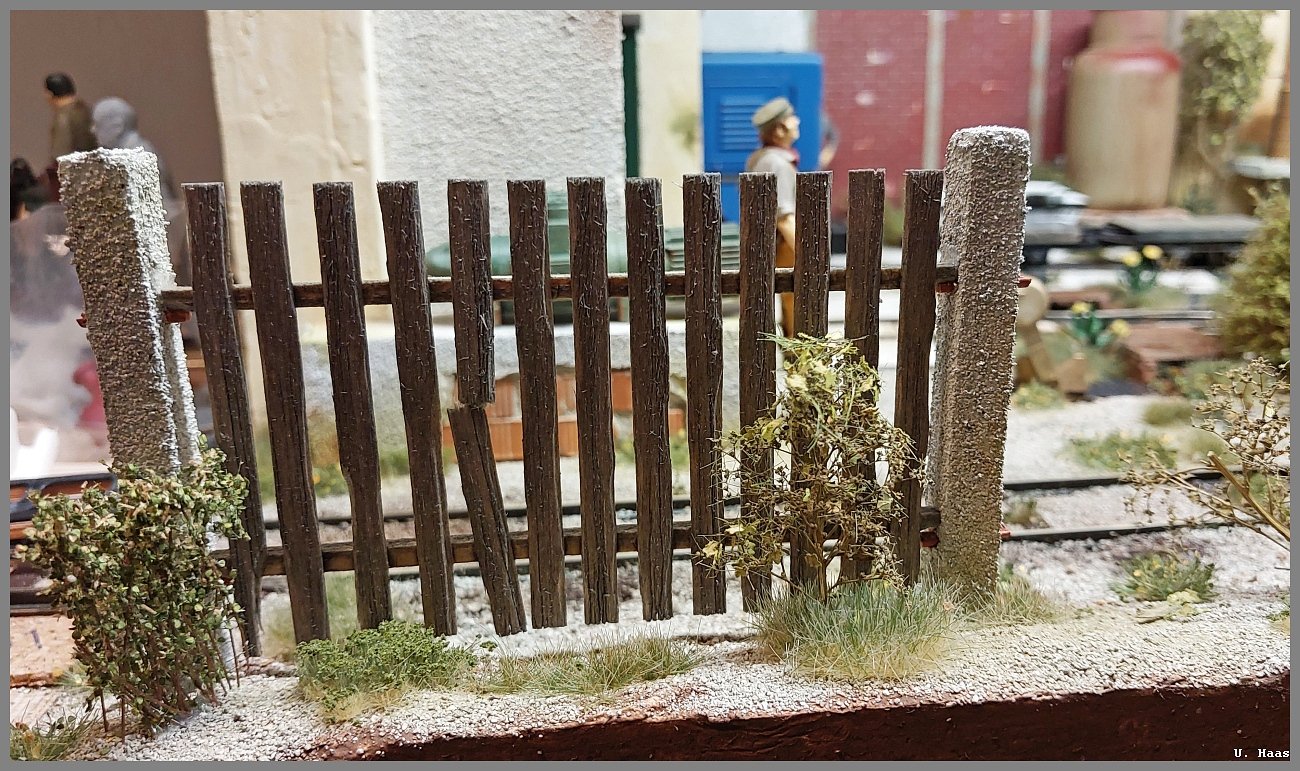

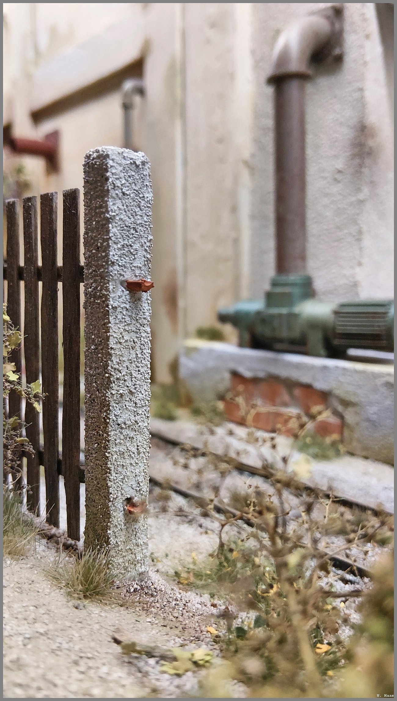

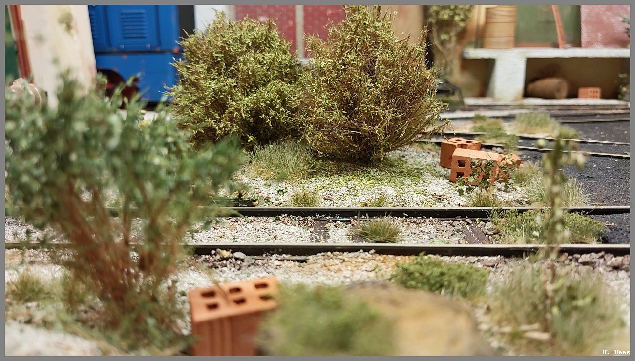

Hallo Freunde,
auf dem Gelände der Fabrik wächst das Grünzeug und Reste eines früheren Werkzaunes werden sichtbar. Da der Zaun im Modulvordergrund ist, werde ich ihn nicht durchgehend gestalten sondern nur mit einigen Zaunsfeldern andeuten.
Feinste Sandbettung und Unordnung überall.
Grüße von Uwe
Grüße von Uwe

Ei Gude,
Dank für Eure netten Zeilen.
Einige Antworten zu den Fragen, ja nächstes Wochenende werden die Module in Lauingen betriebserprobt. Meine grösste Sorge sind die Weichen von Feld. Nicht nur die unendliche Wartezeit, auch die Qualität ist hier zu kritisieren. Ich hatte mit jeder Weiche soviel Nacharbeit, dass ein Selbstbau empfehlenswerter ist.
Fahrzeuge von carocar/Mammut hatte ich bestellt (hier eine Lok), aber nach 2 Jahren Wartezeit hab ich dann mal gefragt wie denn der Stand sei und da gab es ne unfreundliche Antwort, worauf hin ich storniert habe. Die Lok ist bis heute nicht produziert.
Die Bettung besteht bei mir tatsächlich aus Sand (Chinchilla-Sand aus dem Zoohandel), welchen ich mit Schotterkleber verklebe. Geht prima und hält! Wenn alles fest ist, geht es mit verschiedenen Pulverfarben drauf.
Bzgl Grünzeug habe ich hier im Forum geschaut und einige ganz tolle Beiträge gefunden - aber dieses dort gezeigte Niveau bekomme ich nicht hin.
Nun wächst in einer Firma nicht übermässig Grünzeug, so komme ich mit Artikeln von RTS, MBR etc zurecht.
Die Figuren stammen von allen denkbaren Herstellern - ausgenommen Preiser. Erst hatte ich Panik Figuren zu bekommen, nun habe ich zu viele.
Soweit einige Antworten - weitere Fragen gern und vlt in Lauingen.
Grüsse von Uwe
