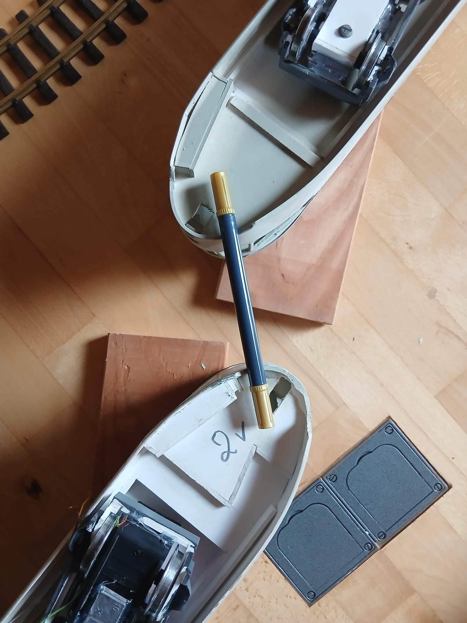

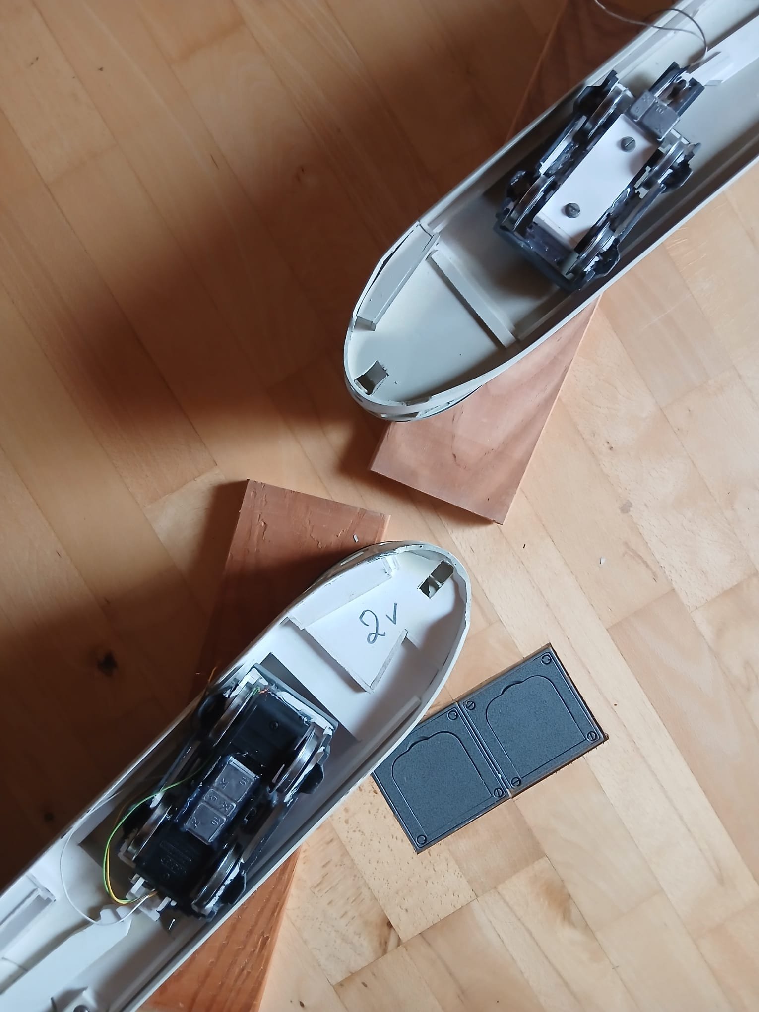

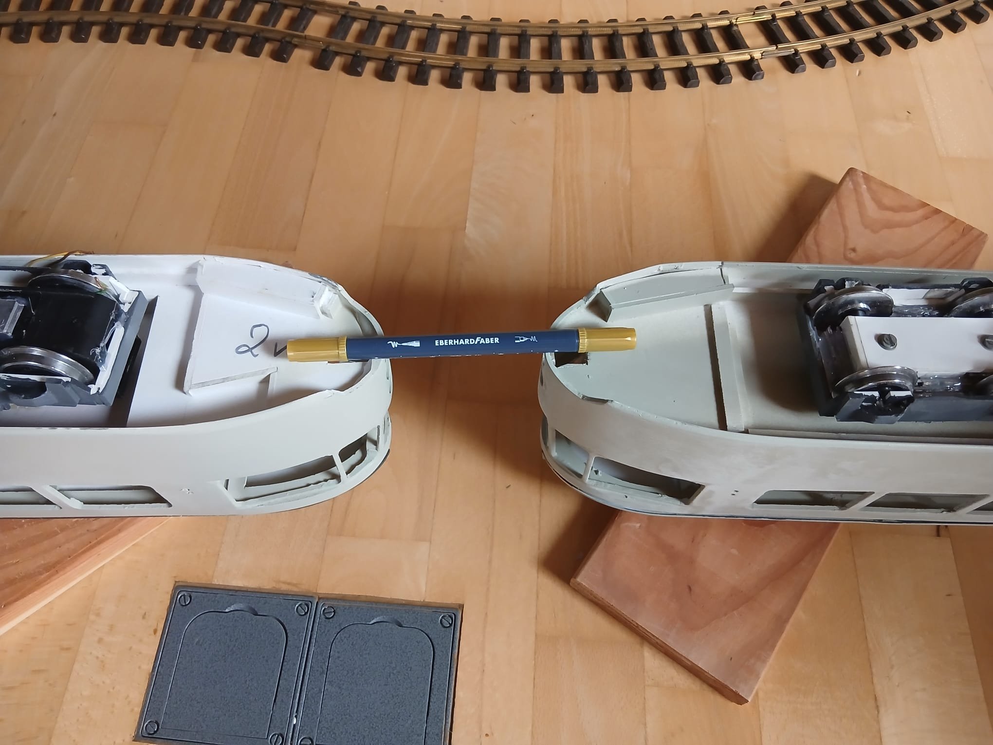

So hab mir nun die Sache mal von unten angesehen - sprich beide Zuge auf den Kopf gestellt, ein R2-S-Kurve von oben draufgelegt und die beiden Wagen dementsprechend ausgerichtet.
Leider scheint es nicht möglich zu sein, die Kupplungen an den Drehgestellen zu befestigen - das muss dann wohl am Boden direkt geschehen
- leider wird der Abstand dann bei der Geradeausfahrt recht groß.
