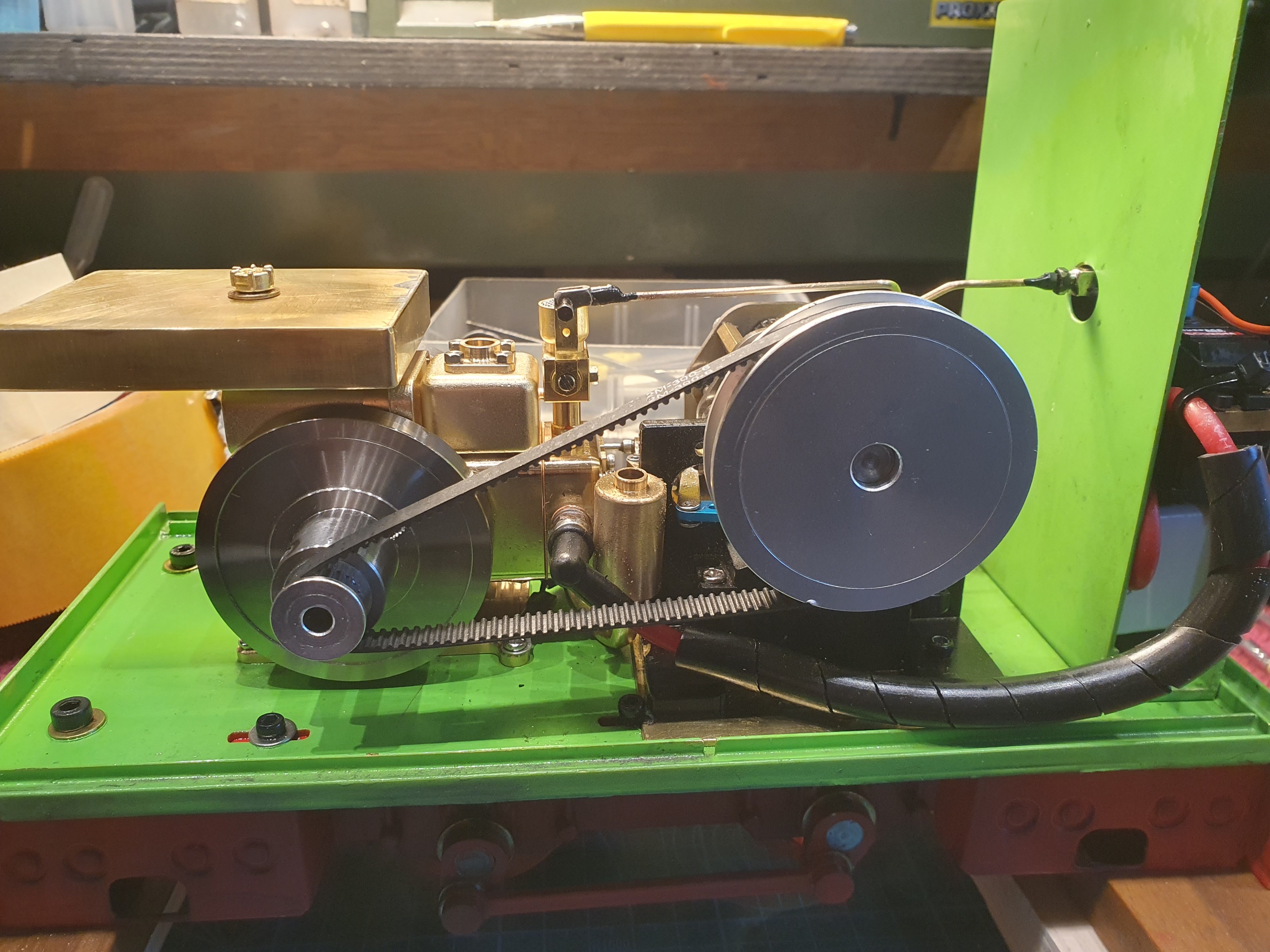

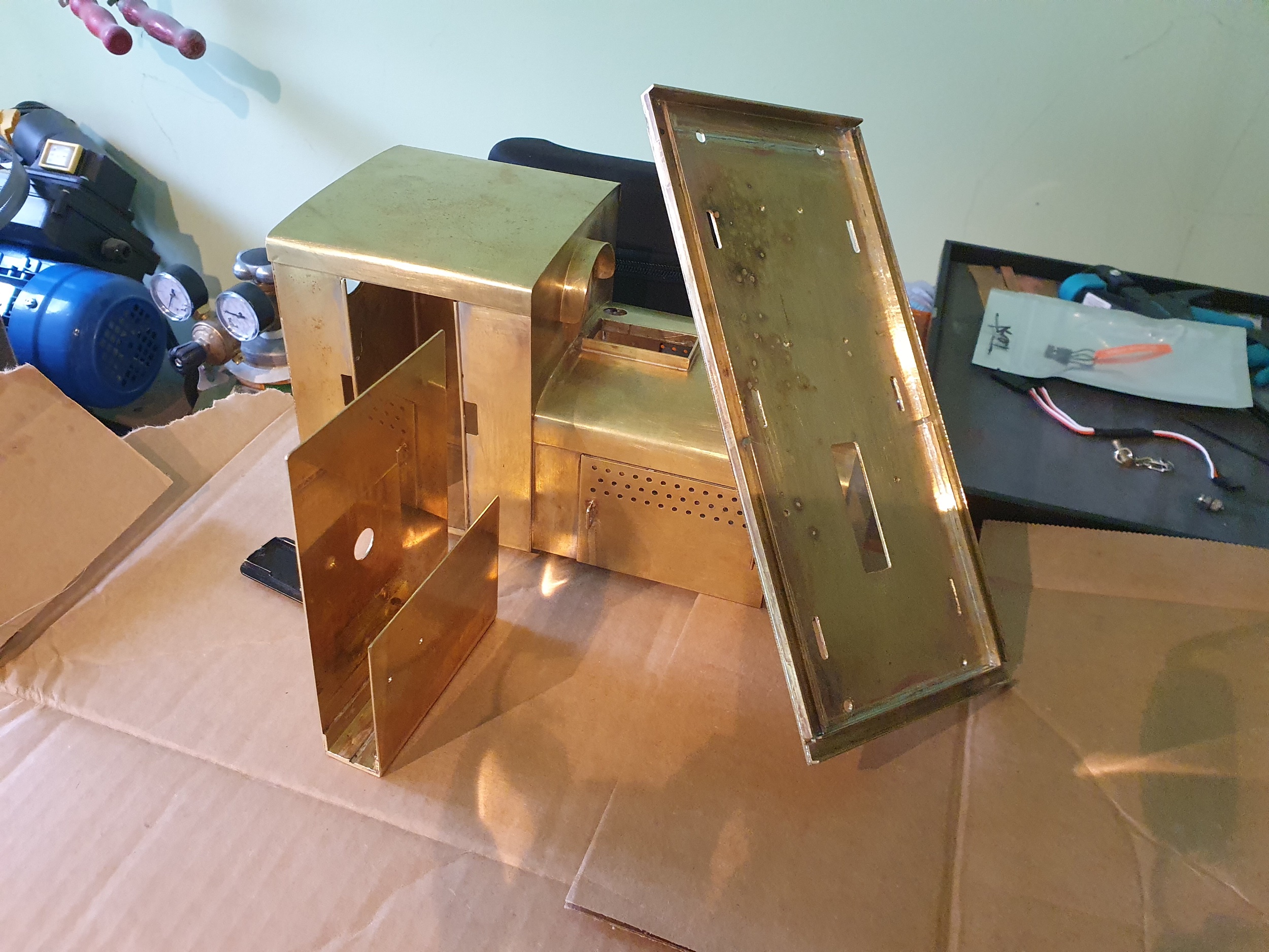

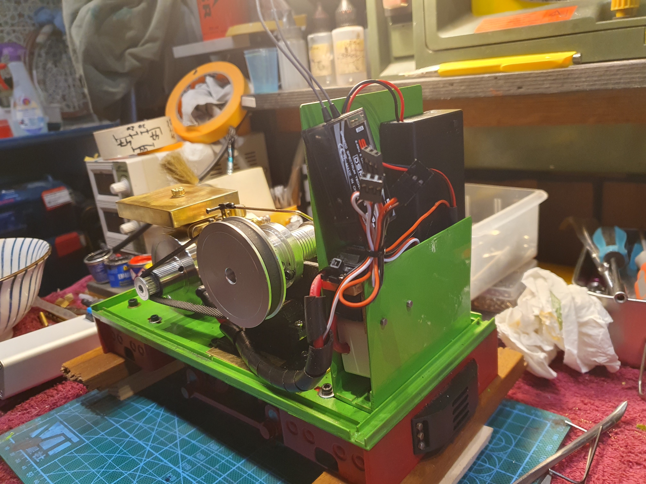

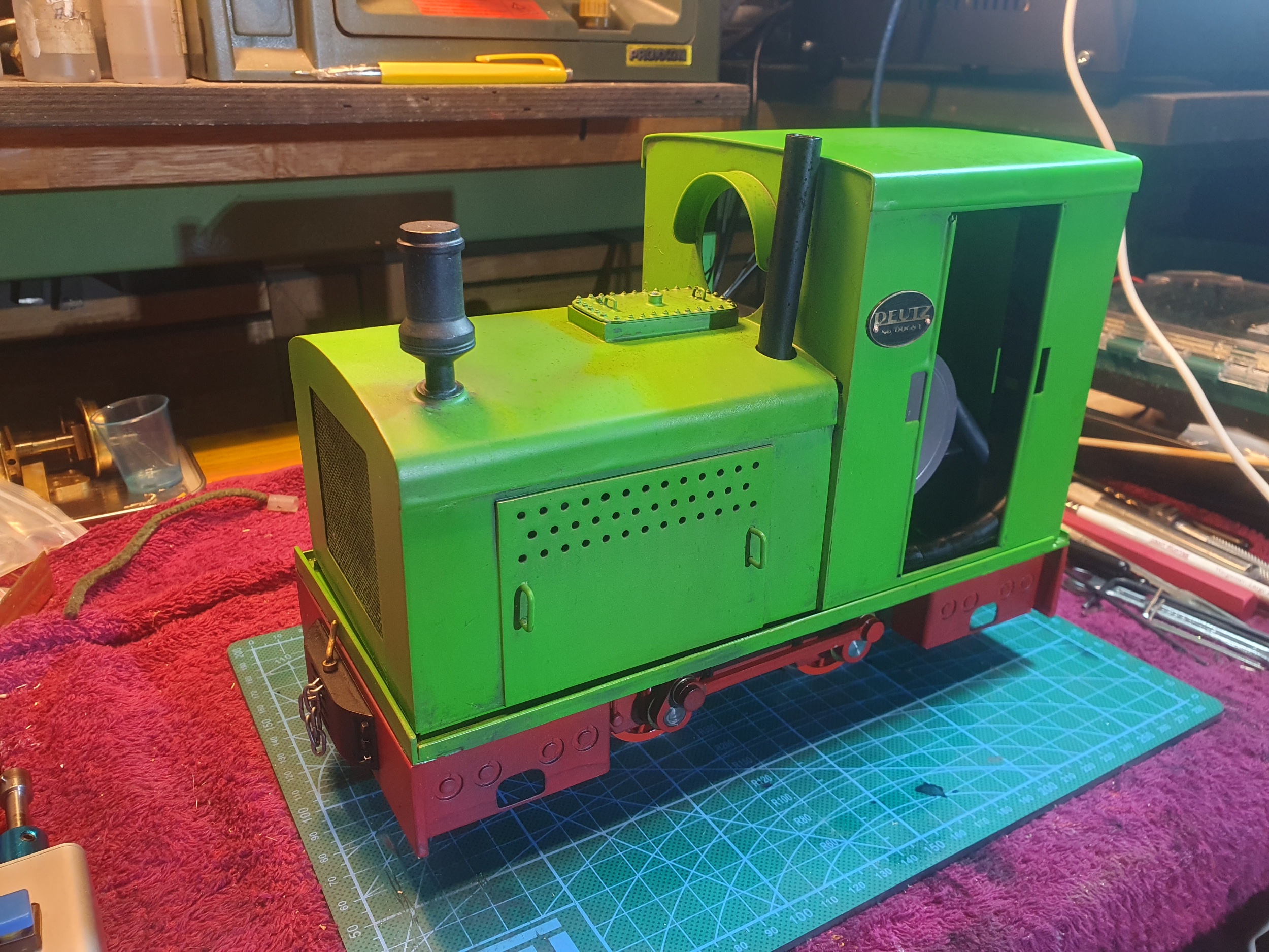

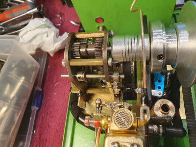

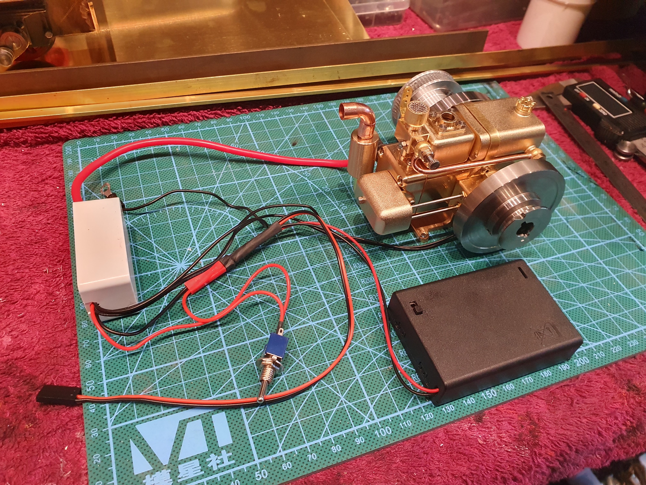

Ich habe nach dem erfolgreichen Aufbau meine CNC und den verbundenen Softwares versucht ein Modell zu bauen was einen Benzinmotor mit Getriebe verträgt. Da kam die Deutz 122 F gerade richtig als Vorbild. Der Motor ist ein OKMO M12C Benziner mit Zündkerze und Selbstbau Getrieben Lösung vorwärts rückwärts neutral und die Geschwindigkeit lässt sich über den Vergaser regeln, alles per Fernsteuerung... mehr Details als Video unter (Mein YouTube Channel: Steam Plants CS) [youtube]https://www.youtube.com/watch?v=OoNN01QAR1A&t=313s[/youtube]
