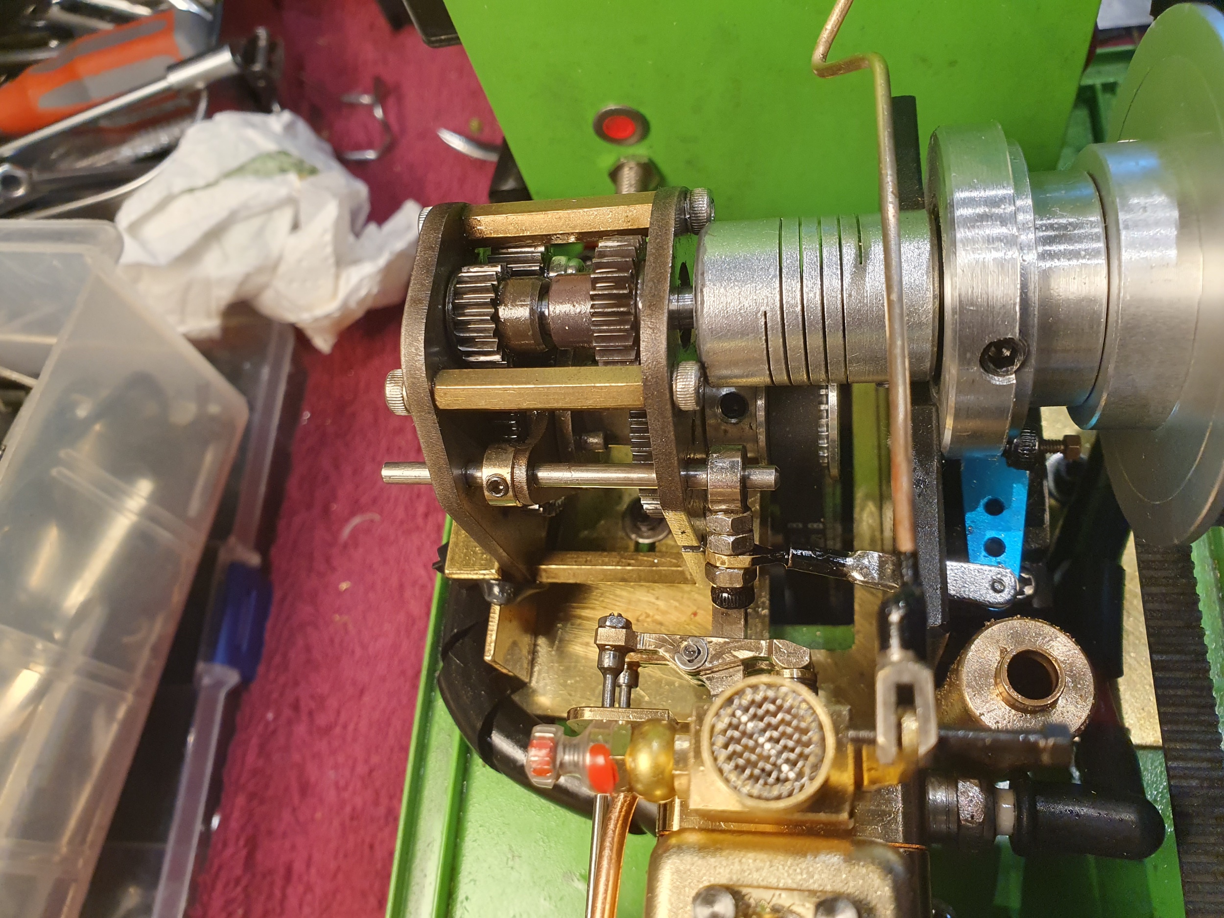

Ich habe nach dem erfolgreichen Aufbau meine CNC und den verbundenen Softwares versucht ein Modell zu bauen was einen Benzinmotor mit Getriebe verträgt. Da kam die Deutz 122 F gerade richtig als Vorbild. Der Motor ist ein OKMO M12C Benziner mit Zündkerze und Selbstbau Getrieben Lösung vorwärts rückwärts neutral und die Geschwindigkeit lässt sich über den Vergaser regeln, alles per Fernsteuerung... mehr Details als Video unter (Mein YouTube Channel: Steam Plants CS) [youtube]https://www.youtube.com/watch?v=OoNN01QAR1A&t=313s[/youtube]

Eine Frage dazu:
Wie hast Du das mit der Kupplung gelöst? Oder hat die Lok keine Kupplung?
So wie es aussieht, wird das Getriebe unter Last geschaltet...

Moin
Danke... ja das Getriebe war der Trick, denn wie will man die Last vom Verbrenner weghalten wenn man ihn ohne Last starten will... das Getriebe hat eine Mitnehmerrad in der Mitte der mit 2 Dornen bei vorwärts nach links geschoben wird und greift, oder bei rückwärts nach rechts geschoben wird und greift, in der Mttelposition läuft das ganze Teil frei ohne zu greifen :-)
Das Getriebe habe ich in China gefunden kostet aber stolze 75 Euro ist aber massiv gearbeitet! Schau mal bei AE denn ich glaube hier im Forum darf man keine Werbelinks verschicken oder?
