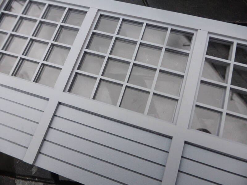

Hallo allemaal,

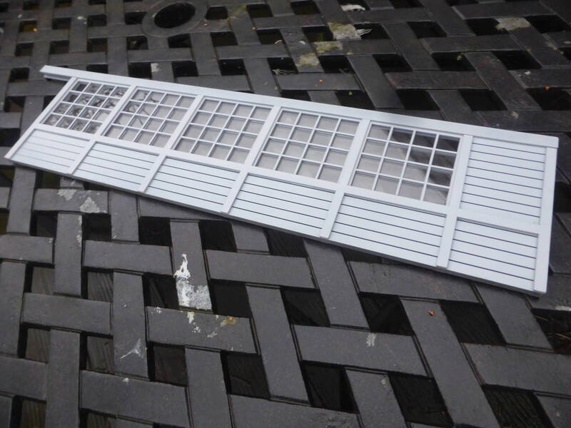

Die Fenster- und Türrahmen im Erdgeschoss sowie die Fußleisten sind montiert. Zwischen Bahnhof und Toilettengebäude befindet sich eine Wand aus 80 kleinen Glasscheiben. Die Wand besteht aus Ki-Kern Platte und Plexiglas.

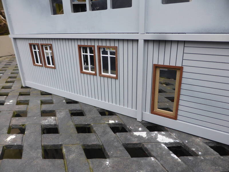

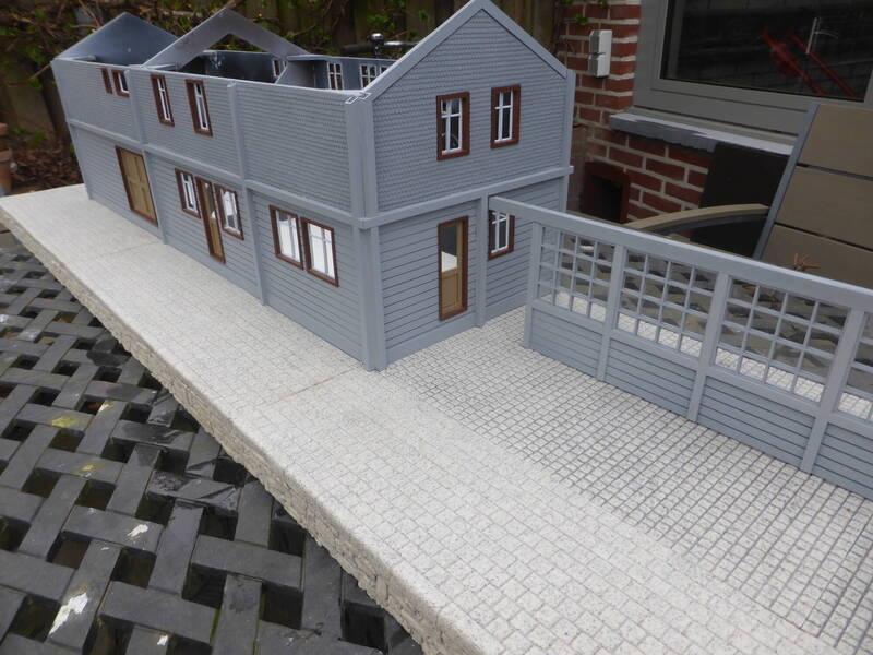

Hallo allemaal,
Die Wände und Rahmen im ersten Stock sind fertiggestellt. Für die charakteristische Fassadenverkleidung habe ich Biberschwanz in Spur 0 verwendet.

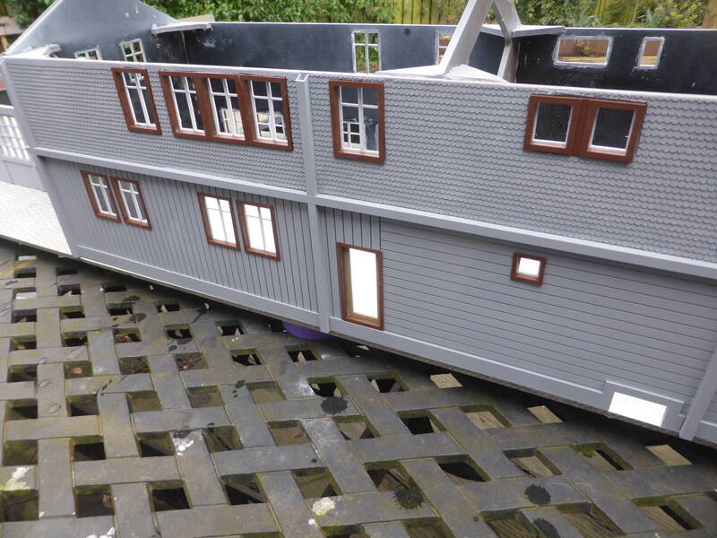

Hallo allemaal,
Das Bahnhofsdach und das Bahnsteigdach sind fertiggestellt. Damit sind die Außenarbeiten fast abgeschlossen, und ich kann mit der Montage der Leuchtkästen hinter den Fensterrahmen beginnen.

Beitrag von Major Tom »
Hallo Hans,
Ich habe Deinen Bericht beobachtet,
tolles Projekt.
Jetzt wo das Gebäude fast fertig ist, bin ich sehr beeindruckt. 👍
Wenn der Tisch nicht wäre.... 🧐
Wünsche Dir weiterhin viel Freude mit dem Häusle.
MfG, Dieter

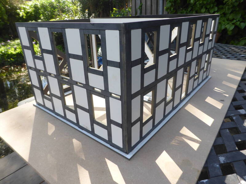

Hallo allemaal,
Ich habe mit dem Bau eines Fachwerkhauses nach dem Vorbild des Wirtshauses im Freilichtmuseum Ballenberg begonnen. Ich baue die Fassade und die beiden Seitenwände, da die Rückseite nicht sichtbar sein wird. Zunächst habe ich einige Probewände in Fachwerkbauweise gefräst. Dafür verwende ich 6 mm dicke HPL-Kunststoffplatten in Anthrazit (RAL 7016). Diese Platten sind für den Außenbereich geeignet und witterungsbeständig. Später werden die Hohlräume mit Fensterrahmen und Gefache mit Putz versehen.

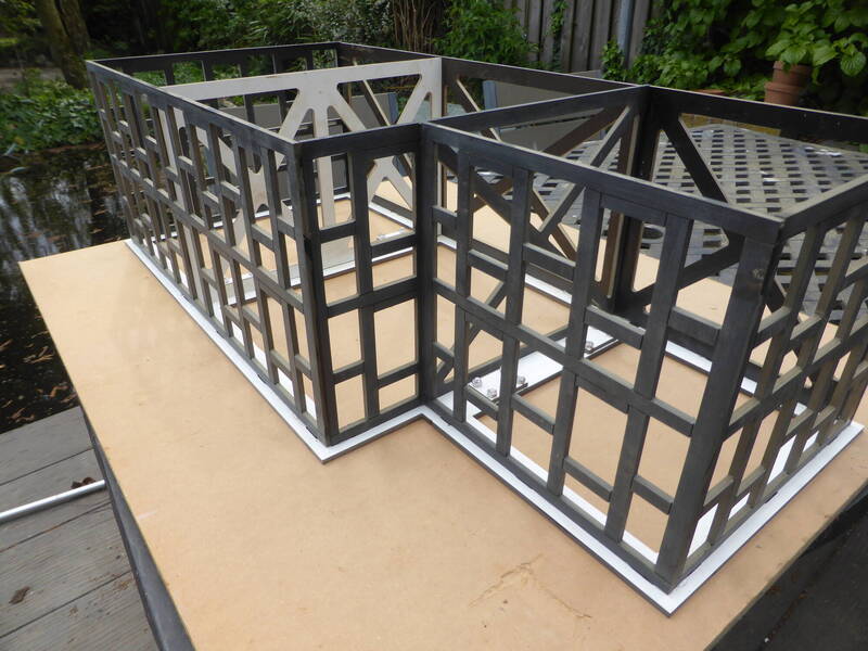

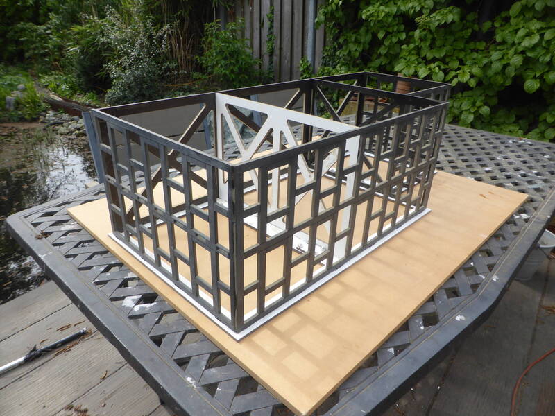

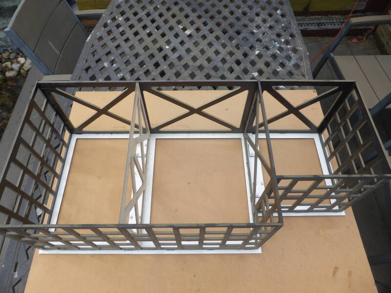

Hallo allemaal,
Die Holzkonstruktion des Erdgeschosses und des ersten Obergeschosses ist fertiggestellt. Das Gebäude hat eine Breite von 420 mm und eine Länge von 935 mm.
Haus_080 (Hans_RhB)
Haus_081 (Hans_RhB)
Haus_082 (Hans_RhB)
met vriendelijke groet,
Hans

Hans_RhB
Beiträge: 395
Re: Schweizer Häuser in Modell

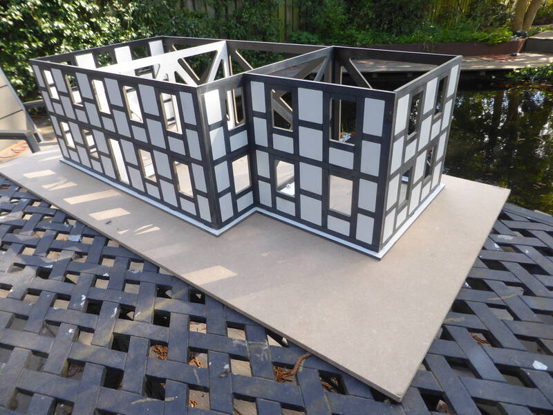

Beitrag von Hans_RhB »

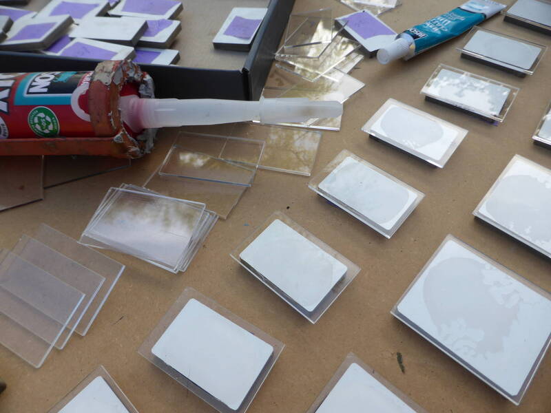

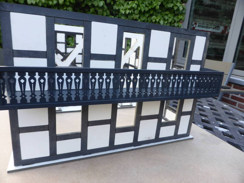

Hallo allemaal,

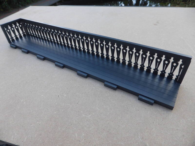

Die weißen Füllflächen zwischen den Holzkonstruktionen sind aus 6 mm starkem HPL gefräst. Kleine Plexiglasscheiben, einige Millimeter größer als die Paneele, sind auf der Rückseite jedes Paneels angebracht. Die Paneele wurden von innen in die Holzkonstruktion eingeklebt. Ich habe auch den Balkon gefertigt, der an der linken Gebäudeseite montiert wird. Der Balkon besteht aus gefrästem HPL-Plattenmaterial und lasergeschnittenem Plexiglas.
Haus_084 (Hans_RhB)
Haus_085 (Hans_RhB)
Haus_086 (Hans_RhB)
Haus_088 (Hans_RhB)
Haus_088 (Hans_RhB)
Hans
