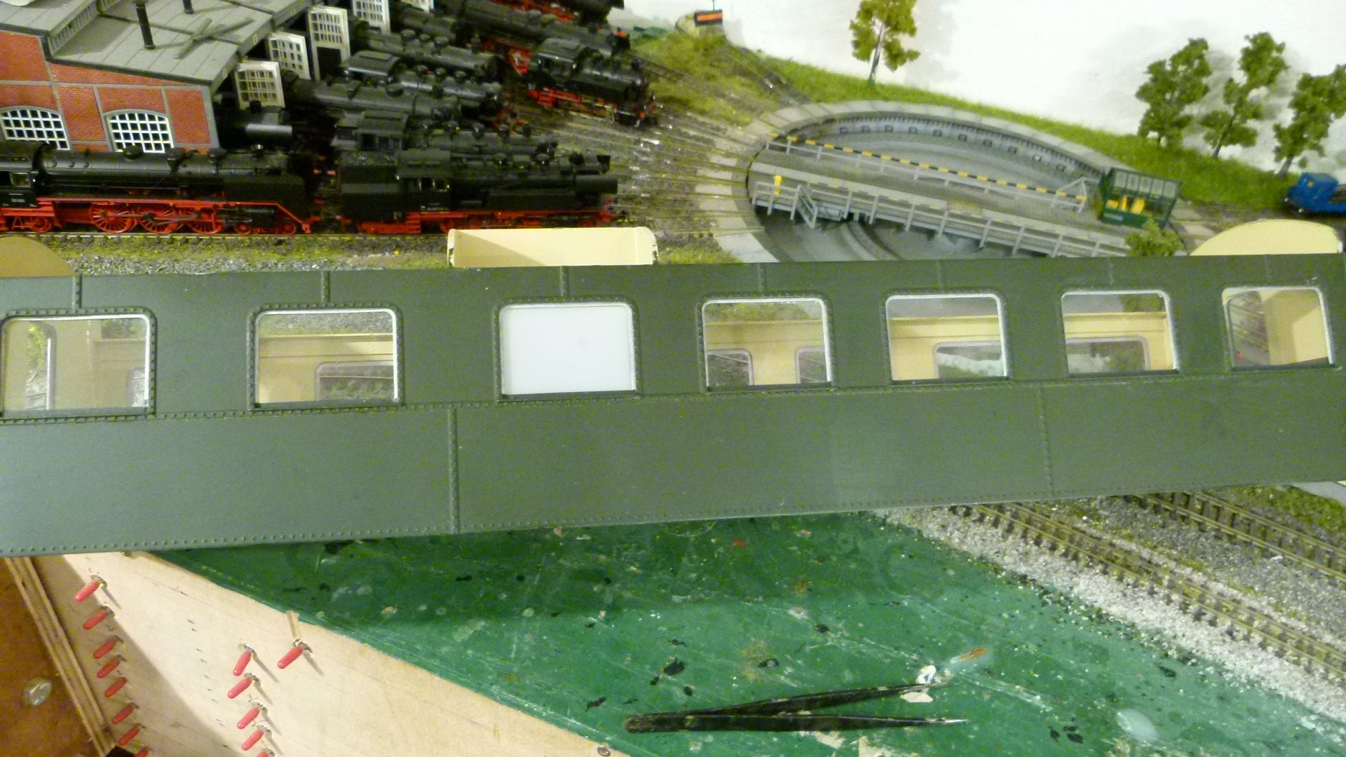

nachdem 900-475 so langsam vervollständigt wird wurde sich dem nächsten Sonderling aus der Serie zugewendet. Der 900-474 schlägt nämlich wie der oben erwähnte 900-473 auch aus der Reihe.
Äußerlich sieht man sofort was anders ist.
IMG_0249 (viereka)

Damit aus dieser Modellbautheorie zu dem 900-474 nun zumindest etwas handwerklicher Modellbau in Form von Zusammensetzen von Bausatzteilen erwächst wurden die Bauteile am 11.1. in China in Auftrag gegeben. Am 22.1. gingen sie auf die Reise nach Deutschland und sind bereits seit heute in Kabelsketal bei Leipzig. Und jetzt wird es spannend. Gestern wurde ich vom Zoll (über DHL) gefragt, ob ich mal beschreiben können welche Art von Leiterbahnen, elektronischen Schaltungen usw. sich in 4 dieser Bauteile befinden und wofür diese Schaltungen gedacht sind.
Nun, diese 4 Bauteile sind die Drehgestellblenden und bis gestern wußte ich nicht, dass ich darin irgendwelche bösen elektronischen Schaltungen verstecken kann.....
Ich laß mich mal überraschen, aber vielleicht akzeptiert man ja auch meine dem Zoll zugesendeten Modellbaufotos, die zeigen was man daraus macht. Als Paketankunft gilt bisher der Mittwoch.

ganz im Gegenteil..... Ich bin völlig fertsch...... Das Paket ist bereits heute bei einer Poststation 2 Tage eher als angedacht geliefert worden. Hätsch nich vermutet. Da ich aber doch etwas Respekt vor den glatten Straßen habe bleibt es dort noch etwas.
Zollgebühren?? Wollte bis jetzt keiner von mir haben, obwohl der Warenwert über 150 Euo liegt, Wieso/weshalb/warum werde ich irgendwann auch noch erfahren und begreifen.
Derweil hat aber 900-475 Fensterrahmen+Fenster bekommen und man wird auf der Toilette auch nicht mehr beobachtet.
