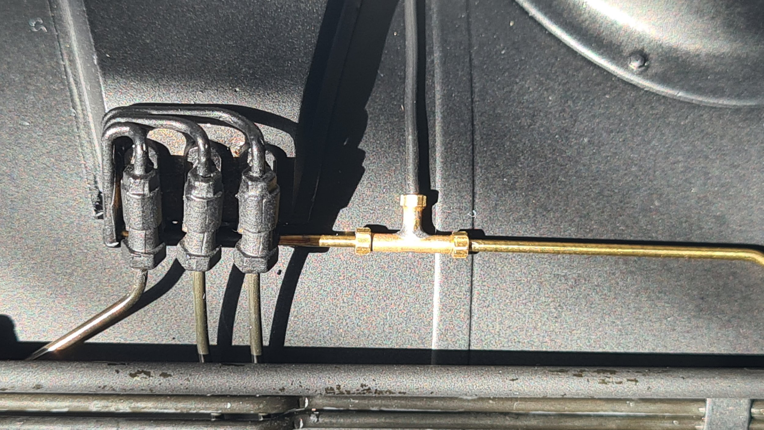

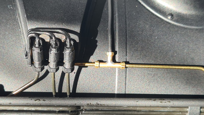

tunnelmann
- Beiträge: 68
- Registriert: Mi 20. Jun 2007, 13:20
Re: Druckluftarmaturen nachbilden-wie?
mittlerweile habe ich die Armaturen und die fehlenden Leitungen angefertigt und installiert, siehe Anhang.
Fröhliche Weihnachten!
