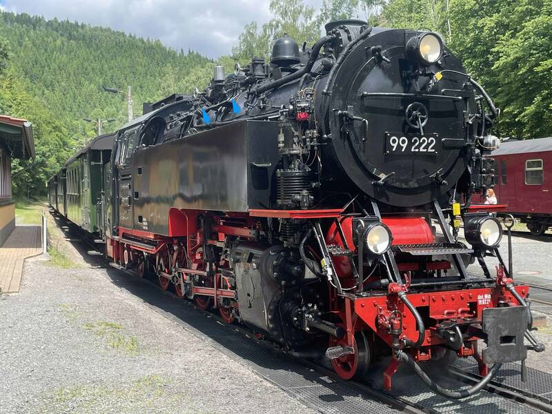

Unbenannt_11 (viereka)
Ich bilde mir ein, dass man an der Spitze des kleinen blauen Pfeils 2 Druckluftleitungen sieht. Die gut sichtbare vordere Leitung verläuft nach vorn zum anderen Sanddom. Die andere Leitung zum ersten Sanddom liegt dahinter und man erkennt die Verzweigungen zu den eigentlichen Sandventilen an den Sechskantgebilden.
Ich würde an den Enden der wagerechten Luftleitungen senkrecht 3 dünnere Leitungen nebeneinander anlöten, allerdings in einem Abstand, so dass man da noch 1 oder 2 M 0,8 oder M1 Muttern aufschieben kann. Damit die Lötstellen halten werden die danach festgeklebt wenn man Bammel hat dass die 3 vorherigen Lötungen sich wieder öffnen. Die senkrechten Leitungen dann lang genug machen, die laufen dann gleich an die Sandventil.
Unten sieht man einigermaßen gut am Führerhaus die Konstruktion, vorn sind ist die Verzzweigung etwas verdeckt. Vielleicht oben auf die Mutter noch ein kleines kurzes Röhrchen aufsetzen, Knupfer hat dafür sehr feine Sachen mit dünnnsten Wandungen.

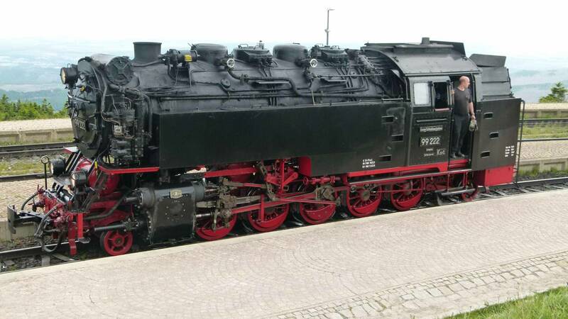

IMG_4922 (viereka)
Auf der anderen Seite sehe ich eine jeweils über den Kesselscheitel ankommende Leitung , die also auch solche Verteilungen haben muß. Wo diese auf der Lokführerseite abzweigen wissen die Götter, könnte kurz vor den dortigen Verteilungen sein.

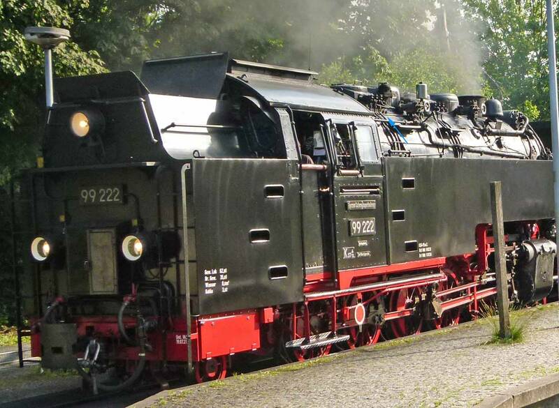

P1170655 (viereka)
