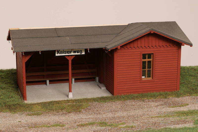

Aber nun denn, zu dieser und anderen Neugestaltungen auf dieser guten Basis:
HpK1732 (Kellerbahner)

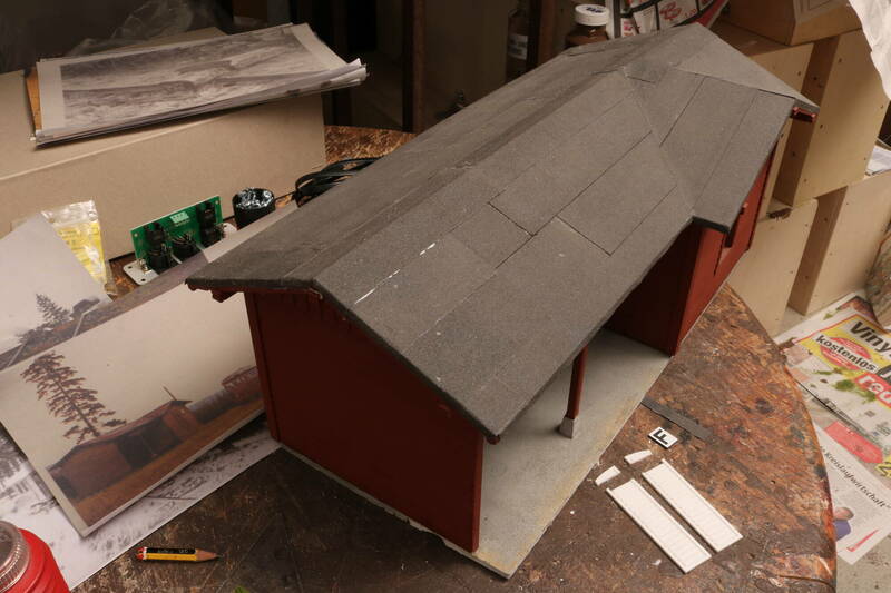

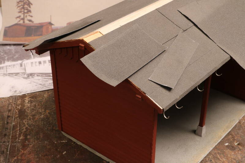

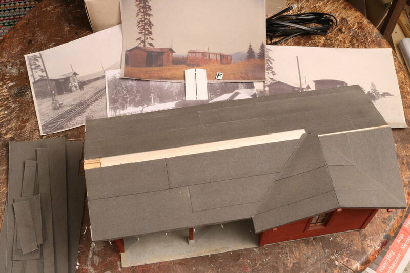

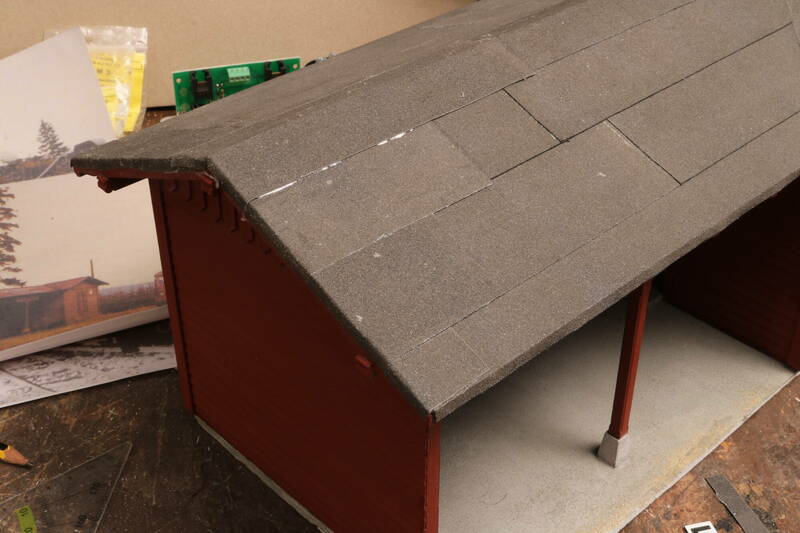

Um der (früheren) Witterung im Harz noch besser Schutz zu bieten sollte zuerst das Dach weiter mit ´Dachpappe´ belegt und damit vollständig abgedichtet 😉 werden:
HpK1733 (Kellerbahner)
Hilfreiche Hände im Freundeskreis der SHE hatten schon für zusätzliches Material gesorgt, was dann nur noch in passende Stücke zurechtgeschnitten:
HpK1734 (Kellerbahner)
und aufgeklebt werden musste:
HpK1736 (Kellerbahner)
Dabei wurde wieder Bob Ross zu Rate gezogen und - eine Entscheidung getroffen:
HpK1735 (Kellerbahner)

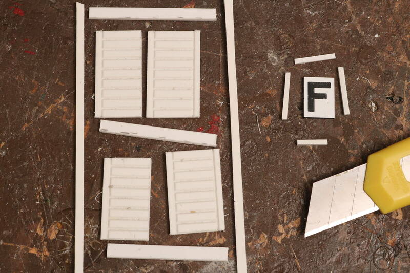

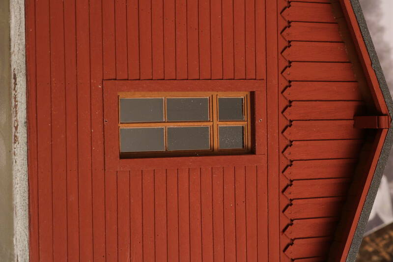

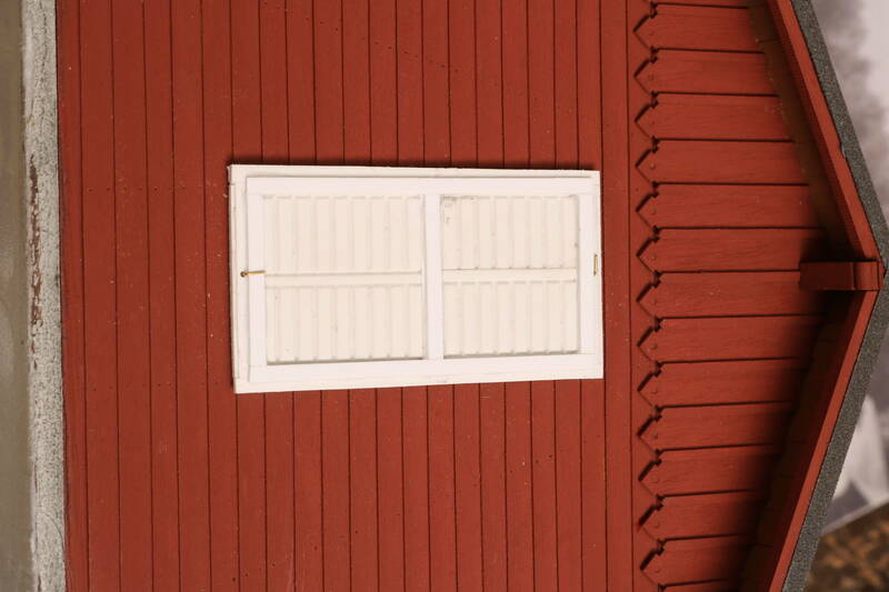

Mehrfach nachgewiesen und mit zahlreichen Bildern belegt ist jedoch, das die Fensterläden am Haltepunkt überwiegend geschlossen waren. Was auch nicht verwundert, denn er war ja überwiegend, wenn nicht immer, unbesetzt – da braucht´s kein Licht … und die schönen Fensterscheiben bleiben dann (schon damals 😉) ganz – geschützt hinter den Läden.
Auch das Zeichen für einen Fernsprecher, der ja im Modell sehr schön im Inneren mittels eines alten (Modell)Telefons dargestellt ist, bzw. war – denn die geschlossenen Läden werden die Sicht darauf dann verhindern.

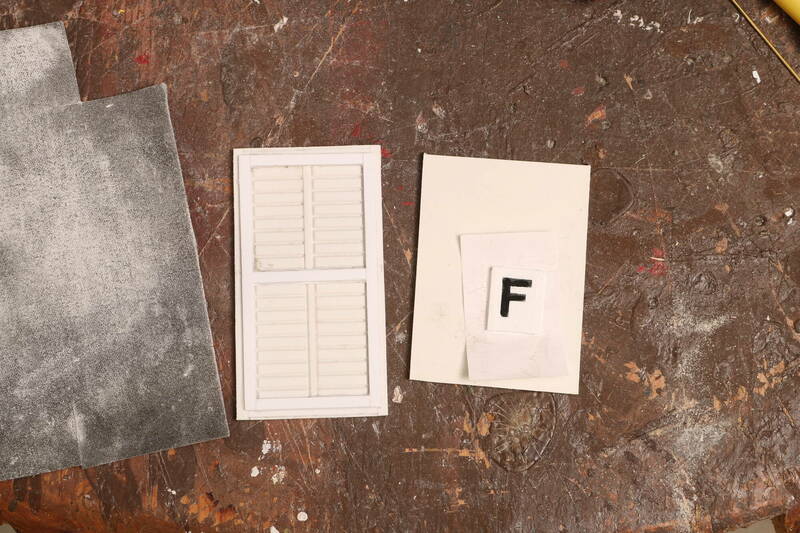

Für beides konnten die vorbereiteten Teile oben noch nicht verwendet werden und erforderten vorher etwas ´metzgern´ von PS:
HpK1737 (Kellerbahner)
Neu zusammengeklebt und geschliffen ergibt sich dann folgendes Bild von beidem:

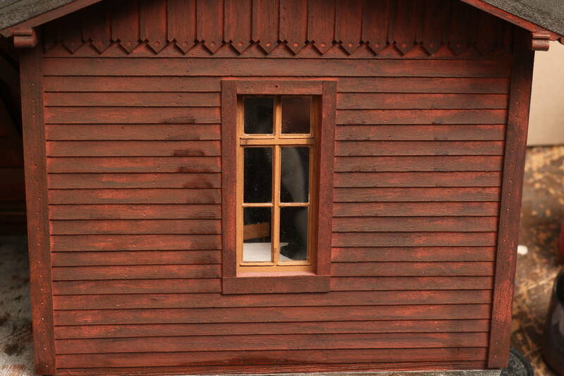

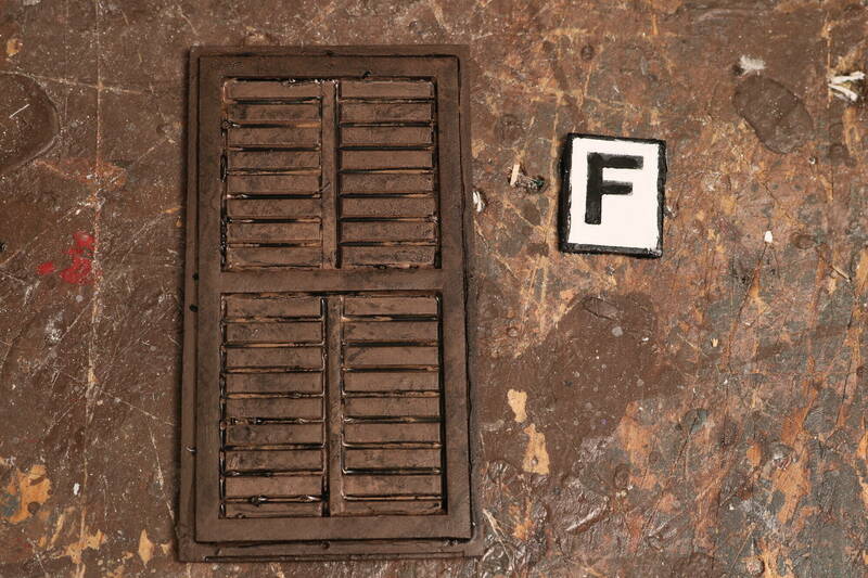

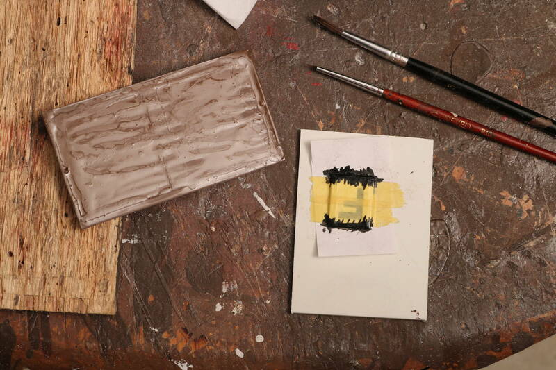

Dann ging es an die Farbe – sowohl der Fensterläden als auch des verbreiterten Fernsprecher-Schilds:
HpK1763 (Kellerbahner)
Nun, weil gewartet werden musste bis die erste Lage Lack bei beiden getrocknet war, gleich tief in den Malkasten gegriffen:
HpK1764 (Kellerbahner)

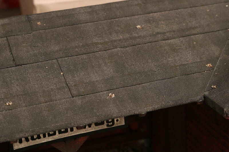

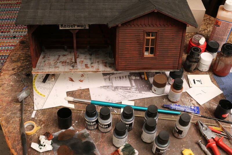

und wieder frei nach B. Ross die rote Palette, d. h. die rote Wandbeplankung, etwas ´versifft´:
HpK1765 (Kellerbahner)

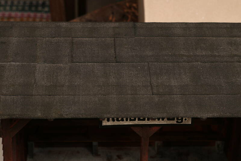

Und nicht nur die wie man sieht, sondern auch gleich der Dachpappe etwas Patina gegönnt:
HpK1766 (Kellerbahner)

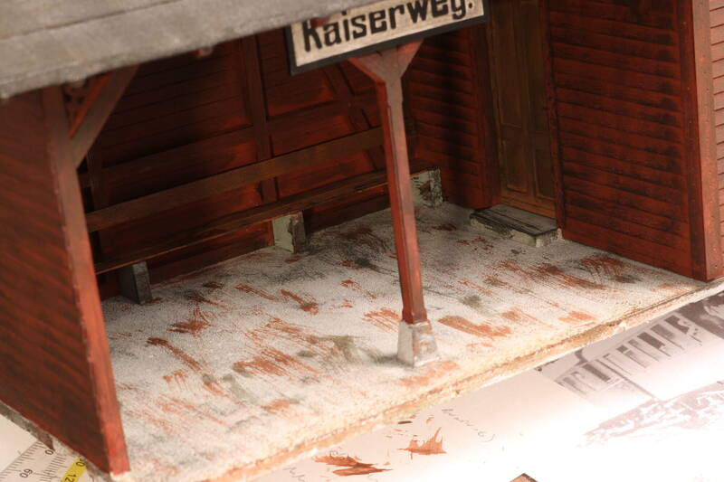

auch dem Schild, der Innenwände und des Bodens des Hp´s:
HpK1767 (Kellerbahner)

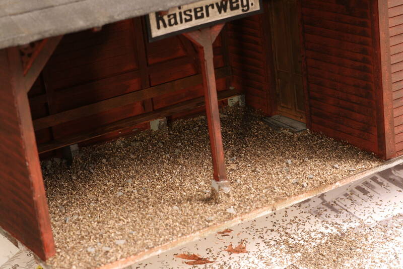

Letzteres kam mir dann doch ´zu sauber´ für eine Fläche vor, die jahrelang draussen Wind, Wetter, Laubfall und Nutzung ausgesetzt war.
Also bedeckt eine Schicht an ´alten Blätten´ und sonstigen verrotteten Waldgewächsen dann die Bodenplatte:
HpK1769 (Kellerbahner)
Da Laub auch mal auf das Dach fällt …:
HpK1770 (Kellerbahner)

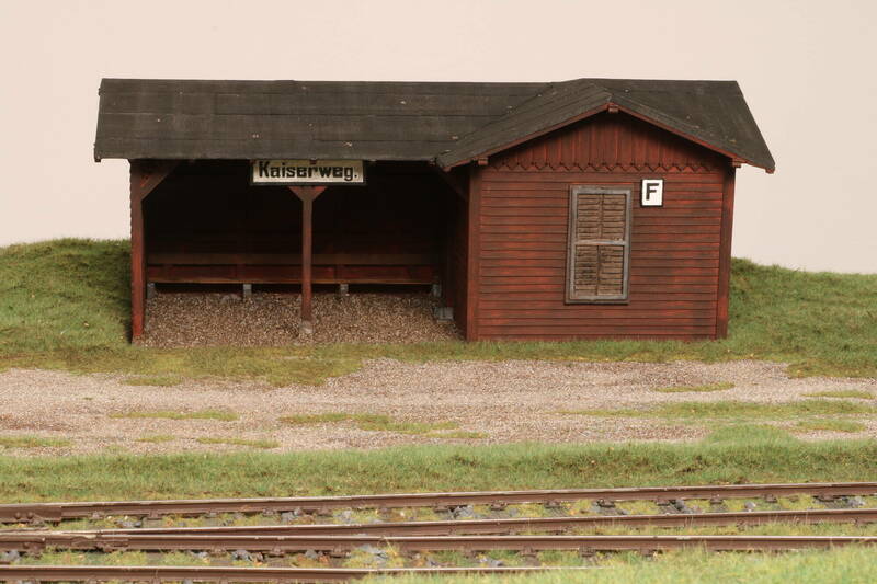

Und dann war es schließlich soweit – der neudeutsche „point of no return“ war erreicht …:
HpK1772 (Kellerbahner)
Aber nicht ganz: denn auch beides lässt sich bei Bedarf doch wieder rückgängig machen 😉

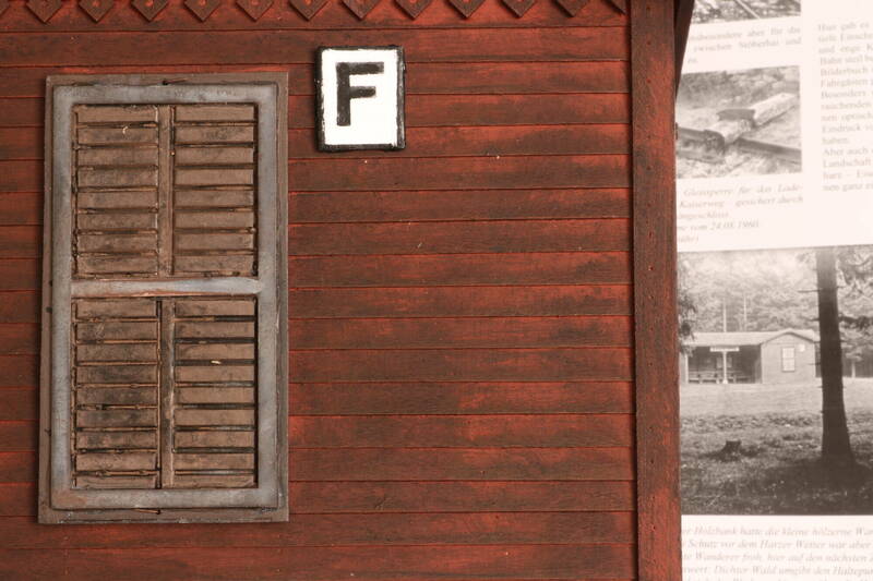

Nur im Vergleich zu einer der Vorlagen, s. das kleine Bild rechts unten, erscheint mir eine Umkehr nicht nötig:
Die Fensterläden passen – das F-Schild auch in Größe und Lage – und auch sonst erscheint mir der umgestaltete Haltepunkt im Vergleich zum Ausgangszustand:
erst mal gut geeignet zu sein für weiteren Betrieb am selbigen bereit zu sein:
HpK1777 (Kellerbahner)

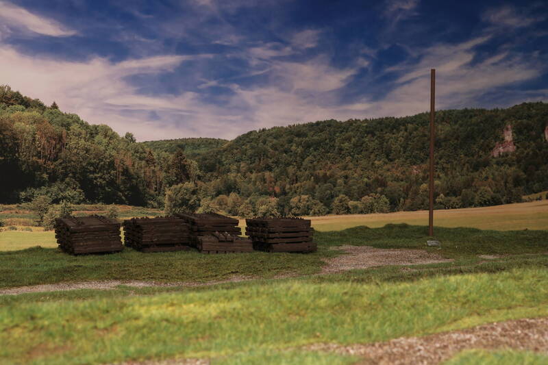

… aufgrund von Restbeständen und einem Gönner der weitere zur Verfügung stellte ging es an ein paar Schwellenstapel:
HpK1597 (Kellerbahner)
wie sie hinten rechts am Kaiserweg abgelegt waren.
Nach dem die Zange und einiges an Klebstoff zu Einsatz kam, konnte es mit der ersten Farbgebung beginnen:
HpK1618 (Kellerbahner)
die natürlich nicht so bleiben konnte und eine ´Dusche´ Lasur erhielt:
HpK1619 (Kellerbahner)
Nebenher wurden noch einzelne Schwellen erzeugt, die sich um die späteren Stapel ´herum-´ oder auf ihnen ´gruppieren´ sollten:
HpK1773 (Kellerbahner)
diese wo nötig verfüllt:
HpK1774 (Kellerbahner)
geschliffen:
HpK1780 (Kellerbahner)
und konnten dann, nach deren Abtrocknen, dann für eine erste Stellprobe genutzt werden:
HpK1744 (Kellerbahner)

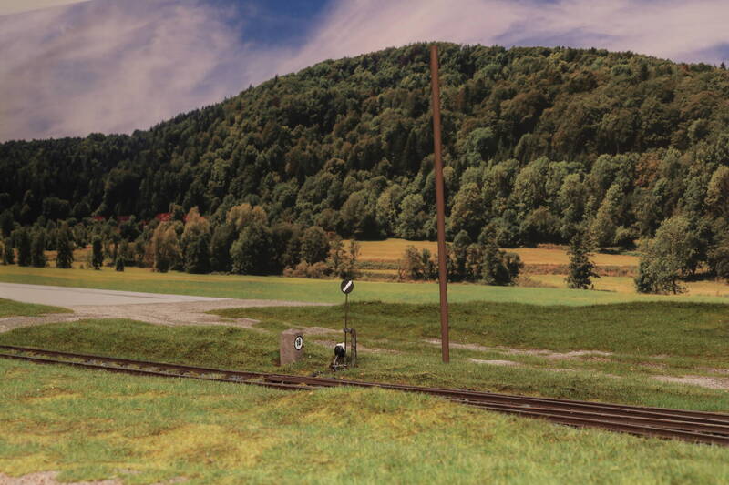

Da auch diese Masten nicht dort und auch hier für die Ewigkeit gedacht waren bzw. sind, wurde deren Befestigung von der benachbarten Schmalspurbahn (viewtopic.php?t=6012) und deren Fernmeldetechnik übernommen:
HpK1746 (Kellerbahner)
Die Höhe der Masten wurde anhand der Fotos, im Vergleich zum Gebäude des Haltepunkts und dem Hintergrund abgeschätzt:
HpK1758 (Kellerbahner)
Was nach meinem dafür halten ganz gut passt – nur noch nicht die blanke Holzfarbe, die dann entsprechend erst mal eine Lage Braun abbekam:
HpK1781 (Kellerbahner)

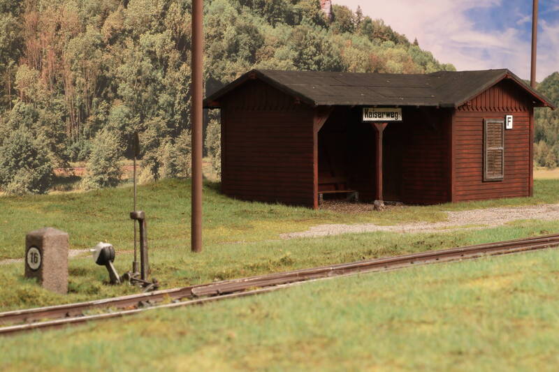

So, dass der Haltepunkt
HpK1784 (Kellerbahner)
und auch die Laderampe
HpK1783 (Kellerbahner)
nun mit Flecken frischen Grüns versehen sind:
HpK1782 (Kellerbahner)
Auf was gewartet wird ergibt sich ggf. beim Vergleich der beiden zuletzt gezeigten Bilder.

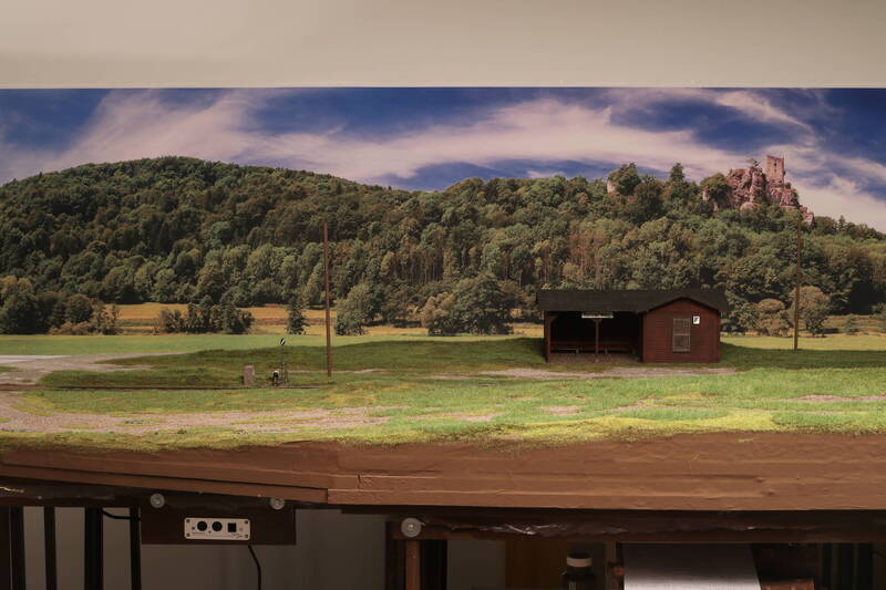

Finde zumindest ich – denn nun ist auch die ´Langseite´ am Haltepunkt mit einem Hintergrund versehen.
Zwar ist der neutral weiße m. a. W. kahle Hintergrund:
auch heute nicht ganz unrealistisch, wie das recht aktuelle Bild von Regenwalde5c (Alexander) zeigt:
Aber da sich schon der Fotohintergrund auf den kürzeren Seiten:
HpK1638 (Kellerbahner)
optisch sehr gut bewährt hat:
HpK1657 (Kellerbahner)
musste nun eben auch die lange Seite einen solchen bekommen – einfach weil es, für mich, einen harmonischeren Eindruck ergibt:
HpK1785 (Kellerbahner)
Auch wenn dieser Hintergrund eigentlich zu einer anderen Landschaft gehört, ergibt sich für mich jetzt doch ein recht gut passendes Bild …
… so von links:
HpK1787 (Kellerbahner)
zum Haltepunkt:
HpK1786 (Kellerbahner)
bis rechts von ihm:
HpK1788 (Kellerbahner)
Und in der Gesamtansicht nehmen wir mal die Burgruine gelassen hin 😉:
HpK1795 (Kellerbahner)
