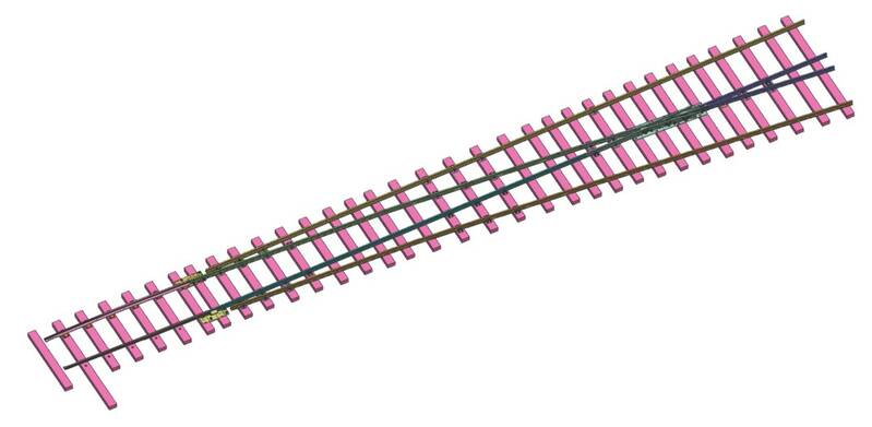

Um dem Abhilfe zu schaffen, habe ich eine Weiche (R=190m // Modell: R=8,44m) nach Zeichnungen von A. schau - Eisenbahnbau Band 1 (6. Auflage, 1935) der Oberbauart-F bzw. Hakenplatten Oberbau für Code 250 umgesetzt.
Die Weichengeometrie selber entspringt dabei einer einfachen Weiche 1:9 auf Holzschwellen, irgendein Blatt 10 der Zeichnungen der Staatsbahnweichen.
Die Oberbau-Wahl ist an die eigene Epochenwahl (Ep. IIb) geknüpft, sowie die Wahl des Radius nach dem Motto - "Wenn der Platz daheim eine Spur II Anlage sowieso nicht zulässt, kann man es auf Modulen auch richtig machen" - erfolgte.
Spur_II_190m_Weiche_Oberbauart-F_CAD-01 (EKB_18c)
Zwar ist die Weiche noch nicht vollständig auskonstruiert (Radlenker), doch hat dies keine Auswirkung auf einen Test des Grundprinzips.

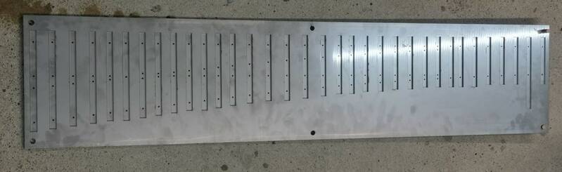

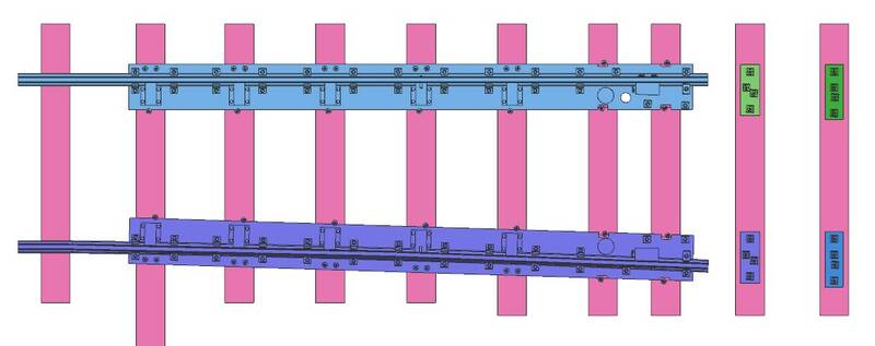

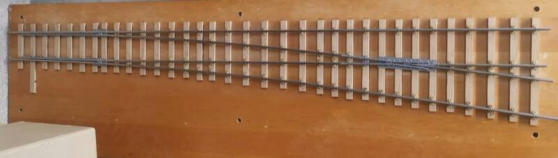

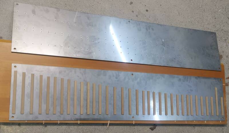

Den einfachen Bau der Weiche sollen dabei zwei Schablonen erledigen. Die eine dient der Positionierung der Schwellen, welche dann auf einen beliebigen Untergrund aufgeklebt werden können, während die andere als Bohrschablone der Kleineisen dient. Ausgerichtet wird die Bohrschablone dann durch ein Verstiften beider Schablonen, wobei die untere noch zwischen den befestigten Schwellen liegt. Neben Holzschwellen können natürlich auch andere Materialien für wetterfesten Einsatz benutzt werden.
Der Vorteil, aufgeleimter Holzschwellen ohne Verbindungsbrücken unter dem Schienenprofil zeigt sich im Detail sowie in der Möglichkeit, diese vor dem Bau der eigentlichen Weiche mit einer Bürste, bspw. einer im Akkuschrauber eingespannten Runddrahtbürste auf einfache Art und Weise zu altern.
Diese Schablonen sind dabei für Links- sowie Rechtsweichen anwendbar.
An der Stelle sei zu erwähnen, dass jede abweichende Weichengeometrie die Fertigung zweier neuer Schablonen erfordert. Falls das Projekt erwünschtes Endergebnis zeigt, sollen mind. noch DKW Schablonen entstehen, aus denen sich DKW und EKW fertigen lässt.
Spur_II_190m_Weiche_Oberbauart-F_Schablone-01 (EKB_18c)
Spur_II_190m_Weiche_Oberbauart-F_Schablone-02 (EKB_18c)

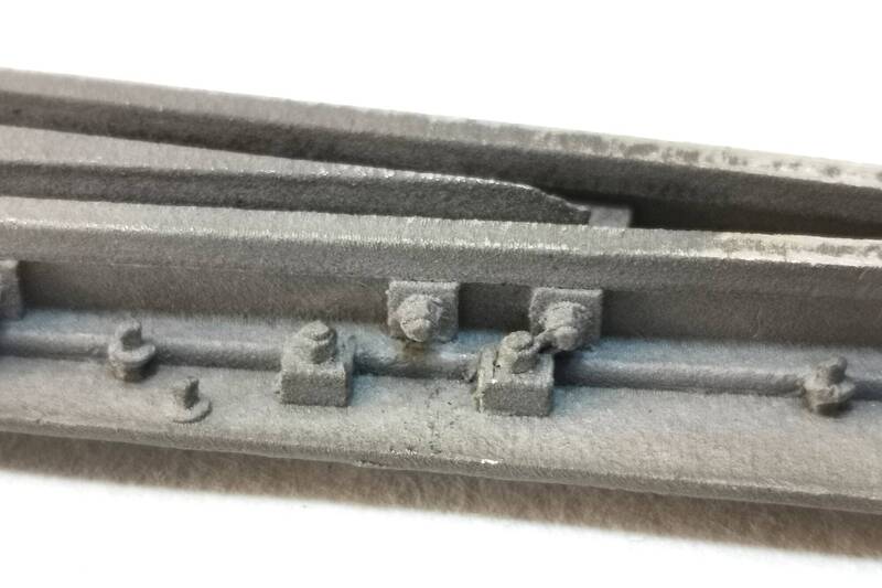

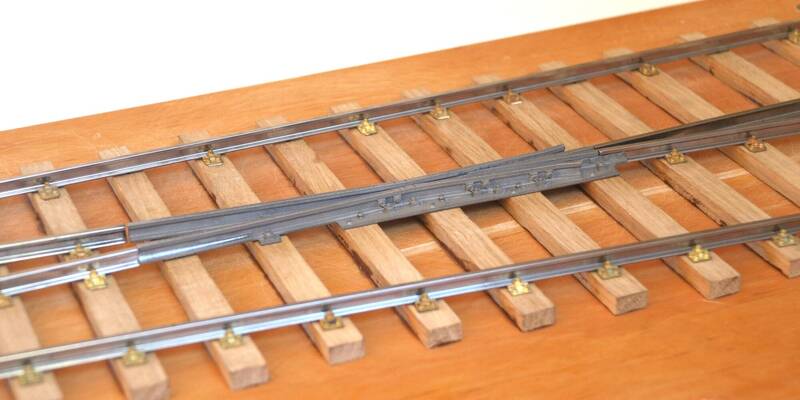

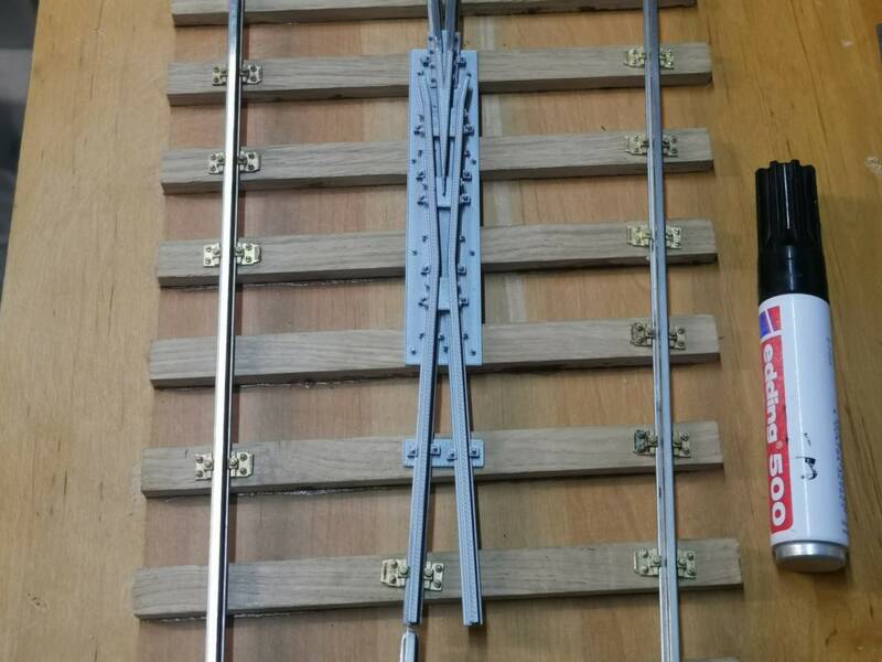

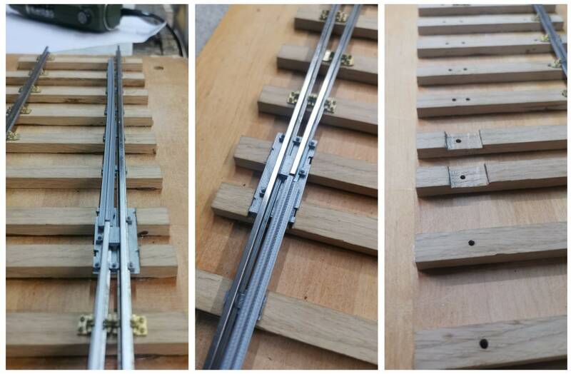

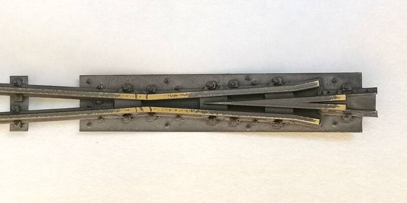

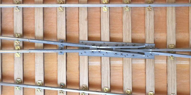

Die Weiche wurde vorerst mit aus Kunststoff gedrucktem Herzstück, Zungen, Zungenlager und Gleitbahn-Kleineisen sowie mit K-Oberbau Messing Kleineisen von Crottendorf umgesetzt.
Spur_II_190m_Weiche_Oberbauart-F_Detail-01 (EKB_18c)
Spur_II_190m_Weiche_Oberbauart-F_Detail-02 (EKB_18c)
Spur_II_190m_Weiche_Oberbauart-F_Detail-03 (EKB_18c)
Spur_II_190m_Weiche_Oberbauart-F_Detail-04 (EKB_18c)
Das Schieneninnenmaß beträgt erfreulicherweise auf Anhieb 64 mm (es bestand Zweifel durch Toleranzen). Für Herzstück sowie Radlenker sind/sollen IG Spur 2 Standards eingehalten werden.
Für die Umsetzung der Kleineisen sowie abweichenden Profilen ist ein Mischbau vorgesehen. An der Stelle können gerne auch Vorschläge für die einzelnen Teile gemacht werden.
- Für Herzstück mit Flügelschienen, Weichenzungen sowie Radlenker ist die Verwendung von Neusilberguss angedacht (im Folgebild grün).
- Die Bleche bzw. Platten, die unter einigen dieser Teile sowie unter abweichenden Kleineisen ihren Platz finden, sollen durch gelaserte Kunststoffplatten realisiert werden (im Folgebild blau). Ausgerichtet werden sollen diese über die Pins an den Neusilbergussteilen.
- Die einzelnen Schraubenköpfe (im Folgebild rot) sowie Klemmplatten (im Folgebild gelb) sollen dann als Einzelteil aus Messing gegossen werden. Die über bspw. Herzstück positionierten Kunststoffplatten dienen zugleich als eigene Bohrschablone für die Schraubenköpfe, welche ebenfalls einen kleinen Pin besitzen sollen.
- Die Gleitbahn Kleineisen der Weichenzungen sowie die etwas dickere Lagerplatte der Weichenzungen sollen dann aus Messing gegossen werden. Die Zunge soll dabei in der Lagerplatte mit einer Buchse gelagert und von unten mit einer Mutter (und evtl. Druckfeder) befestigt werden.
- Für die Standard-Kleineisen habe ich verschiedene Ideen. Um den Stückpreis in großer Stückzahl kleinzuhalten gefällt mir im Moment die Realisierung durch ein Spritzgussteil, welches zwei Formen benötigt, am ehesten.
- Zur Umsetzung dieser Ideen müssen gezeigte Konstruktionen logischer Weiche angepasst werden, ich bitte dies zu berücksichtigen.

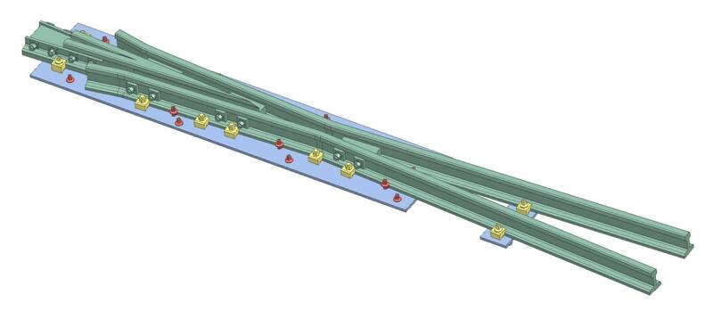

Spur_II_190m_Weiche_Oberbauart-F_CAD-02 (EKB_18c)

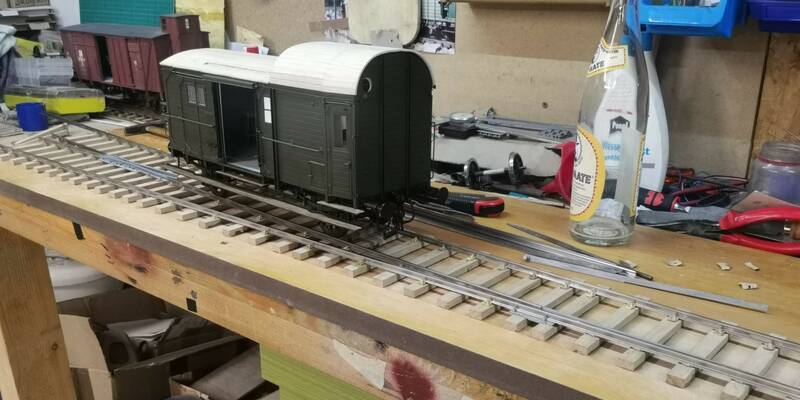

Erste Fahrversuche wurden bereits mit einer auf Akku umgerüsteten V36 absolviert. Das Zungenprofil zum Anfang hüpft deshalb aus dem vorgesehenen Loch, da ich mit der Nachbearbeitung der 3D-Druckteile etwas zu vorschnell war. Hier geht es zum YouTube Video:
https://youtu.be/CQICYIFdh28?si=BV41SJBzLsabTVvb

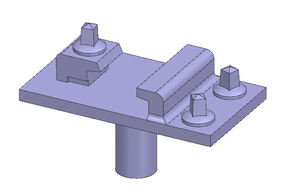

Auch das Kleineisen habe ich bewusst nicht präsentiert, da ich hier eine breite Hakenplatte mit einer schmalen Klemmplatte vermischt habe, dies wollte ich vorher noch ändern:
Spur_II_190m_Weiche_Oberbauart-F_CAD-04 (EKB_18c)

es ist zwar schon etwas Zeit vergangen als ich Ende Oktober bei Jlcpcb bestellt habe, doch richtig Zeit darüber zu berichten finde ich erst zu diesen Tagen.
Bevor ich die Mischbauweise weiter verfolge wollte ich ausprobieren, ob die besagten Elemente nicht auch alle per Edelstahl
3D-Druck gelöst werden können.
Bestellt wurde das Herzstück in 316L als SLM Teil bei Jlcpcb. Für das Teil im Gesamten, dem aufgerufenen Preis, der Fertigungs- und Lieferungszeit kann man nicht meckern. Nichtsdestotrotz eignet es sich vielleicht dennoch nicht unbedingt für die Art Bauteile, nicht zuletzt auch rund um der Weichenzungen.
Spur_II_190m_Weiche_Edelstahl_Herztst_ck_01 (EKB_18c)
Spur_II_190m_Weiche_Edelstahl_Herztst_ck_02 (EKB_18c)
Spur_II_190m_Weiche_Edelstahl_Herztst_ck_03 (EKB_18c)
Spur_II_190m_Weiche_Edelstahl_Herztst_ck_04 (EKB_18c)
Bemerkbar war vor allem ein Verzug der Blechkanten und der Schienenprofile. Dies ist auch nicht weiter wunderlich: Wenn bspw. der Schienenkopf zuletzt drauf gelasert wird, haben sich Schienenfuß und -steg beim abkühlen bereits zusammen gezogen, sodass es beim Abkühlen des Schienenkopfes zu einer Verformung des Gesamtteils kommt (das Schienenprofil krümmt sich nach oben).
Gerichtet wurden die Stellen dann mittels Pinole und Spindeltisch einer konventionellen Fräse (Danke an Marco aka Flachschieber für den Tipp).
Spur_II_190m_Weiche_Edelstahl_Herztst_ck_05 (EKB_18c)
Spur_II_190m_Weiche_Edelstahl_Herztst_ck_06 (EKB_18c)
Alles in Allem bin ich mit dem Ergebnis nicht wirklich zufrieden gestellt. Es ist schlicht nicht das passende Verfahren für die Art Bauteile. Auch stelle ich mir Messingklemmplatten/-schrauben auf einer gelaserten Kunststoffplatte an einem Neusilberprofil-Herzstück detailvoller vor.
