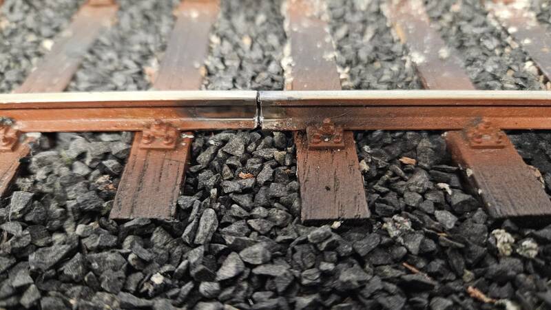

Bedingt durch den häufigen Transport hatten Gleise und Weichen bereits sehr gelitten und einige "Geburtsfehler" machten sich negativ bemerkbar.
So traten häufig Brüche an stumpf verlöteten Schienenstößen auf, die es zu beseitigen galt.

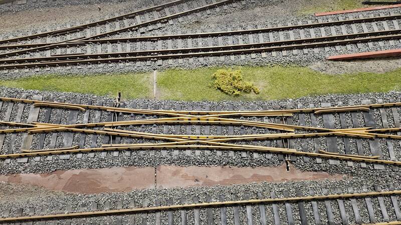

Hier habe ich mal einen solchen stumpfen Stoß vor dem verlöten mit Messinglaschen fotografiert.
Der Stoß ist hier bereits gebürstet, also blank gemacht - da klafft eine ganz schöne Lücke.
Konnten wir zum letzten Stammtisch tagsüber noch problemlos fahren, zeigten sich am Abend bei den letzten Runden dann elektrische Aussetzer in drei Gleisabschnitten in der südlichen, noch nicht überholten Bahnhofseinfahrt.
Diese Trennstellen habe ich noch Sonntagmorgen gelötet - der Abschnitt soll jedoch zeitnah generalüberholt werden.

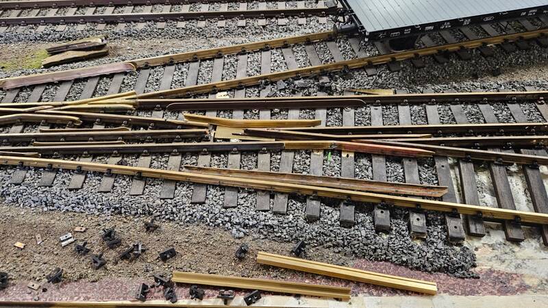

 Umbau Bahnhof Schneidlingen
Mit meinem diesjährigen Sommerurlaub fiel dann der Startschuss für die - hoffentlich - letzte Großbaumaßnahme im Bahnhof Schneidlingen (ehem. Bad Gernrieder).

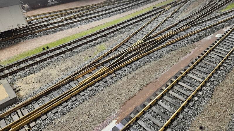

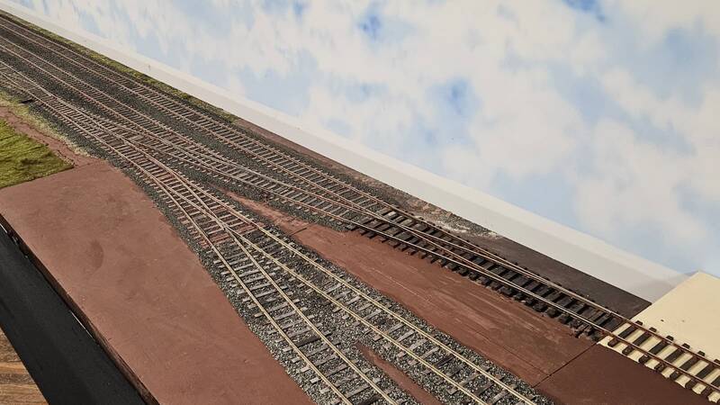

Auf diesem Bild erkennt man noch gut den alten Gleisverlauf mit 15° Steilweichen, 3000mm Radius.
Die neue Weiche im Vordergrund hat einen Radius von 4625mm bei 10° im Herzstück.
Damit die DKW von der Neigung her in die Weichenstraße passte musste sie mit einem Radius von 3500mm ausgeführt werden - immer noch besser als 3000mm.

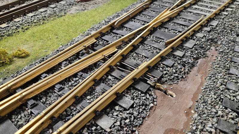

Damit alles passte, musste auch die Dreiwegeweiche umgebaut werden.
Neue Herzstücke mit 10° Neigung entstanden unter Beibehaltung des 3000mm-Radius vor Ort aus geschliffenen Schienenprofilen - die Ausführung als Flachweiche machte diesen Umbau möglich.
Die Zungen wurden zu jeweils vier Paaren (wie bei einer Weiche) zusammengefasst.
Eine "Wippe" verbindet jeweils zwei Zungenpaare auf einer Seite und sorgt für fest anliegende Zungen.
Als Weichenantriebe kommen langsam laufende EVO-X von Massoth mit Herzstückpolarisation zum Einsatz.

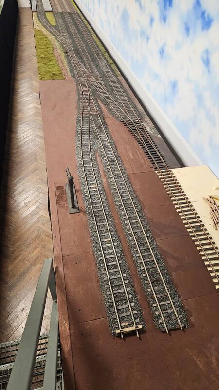

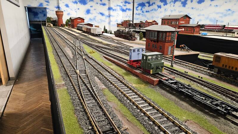

Die komplette DKW im Schotter...
... und die Dreiwegeweiche.

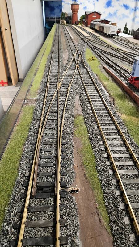

Zum Schluss ein Blick auf die fertige Weichenstraße:
Die DKW hat sich beim Stammtisch am vergangenen Wochenende bestens bewährt.
Das neu entstandene Ausziehgleis dient nicht nur zur Anbindung der Betriebsmittelrampe.
Es wurde isoliert angeschlossen und kann zukünftig bei Bedarf stromlos (Gastfahrzeuge aufgleisen) oder auf eine zweite Zentrale zum programmieren umgeschaltet werden.
