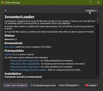

Hallo Hans-Jürgen,
für Freecad gibt es ein Inventorloader-addon. Beides Freeware. Ist schnell installiert. Danach kannst das ganze als STL exportieren. Habe selbst keine IPTs aber habe da schon mit anderen addins gute Erfahrungen gemacht.
Suche mal nach freecad und IPT dann wirst Du fündig.
Gruss und viel Glück
Roland

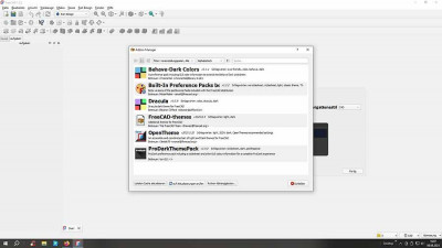

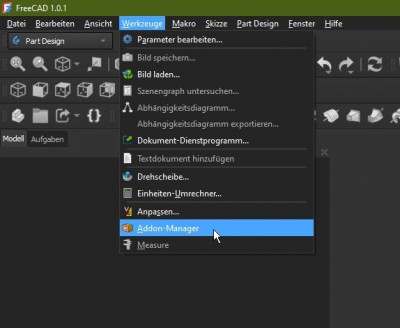

Re: STL Dateien aus IPT (Inventordateien)
Hallo in die Runde,

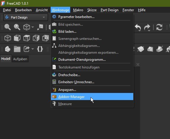

ja der Addon-Manager versteckt sich etwas, hier die Bildervariante:

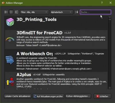

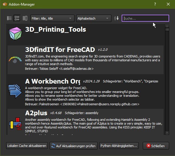

allso ich bekomme bei diesen Addondingsbums da hier cu
Hans-Jürgen
Hans-Jürgen

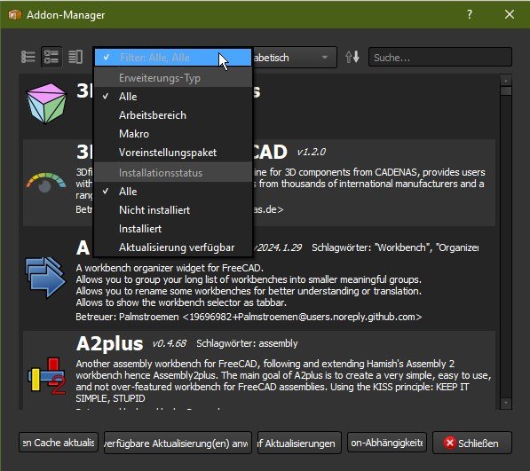

Schau mal in dem Fenster nach oben ist ein Filter - da auf "alle" wechseln und eventuell vorher unten mal auf aktualisieren.

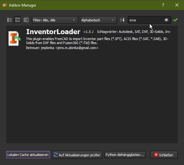

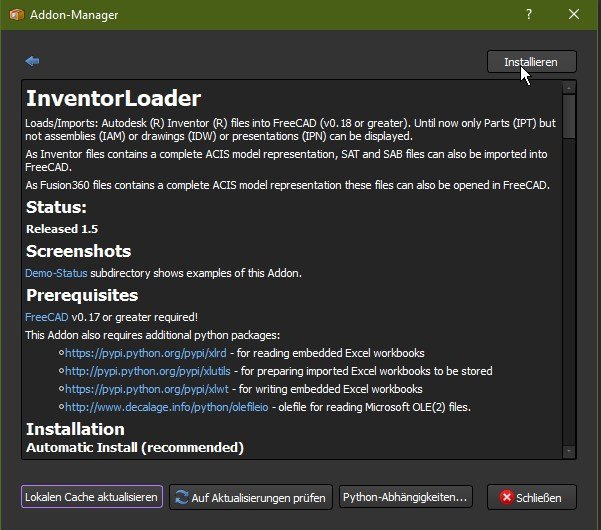

Danke für den Tipp
Gefunden und installiert und gleich mal versucht eine IPT zu laden
Erfolg:
Unten kamen in Rot Fehlermeldungen.
Ist also wohl doch nicht ganz so einfach, also lassen wir das und wenn ich mal eine "Umrubelung" benötige dann habe ich ja Hilfsangebote.
Hans-Jürgen
Das Ausgabefenster von FreeCAD spamt einen regelmäßig mit irgendwas zu und drängelt sich in den Vordergrund. Oft ist es nur eine Info. Das habe ich bei mir deaktiviert, meistens klappt es trotzdem.
jetzt funktioniert es. Dieses Add-On war nicht richtig installiert. Beim Installieren wird nach irgendwelchen Zusatzkrims gefragt, welches wohl benötigt wird. Das fehlte beim ersten Versuch. Jetzt haut es hin.
PRIMA und Danke an Alle, ich habe sogar wieder etwas gelernt und das kann ja nie schaden.
Hans-Jürgen
