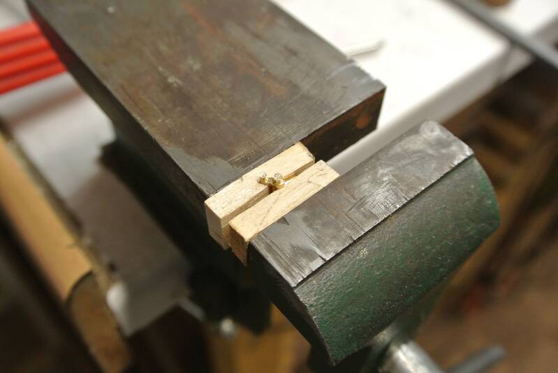

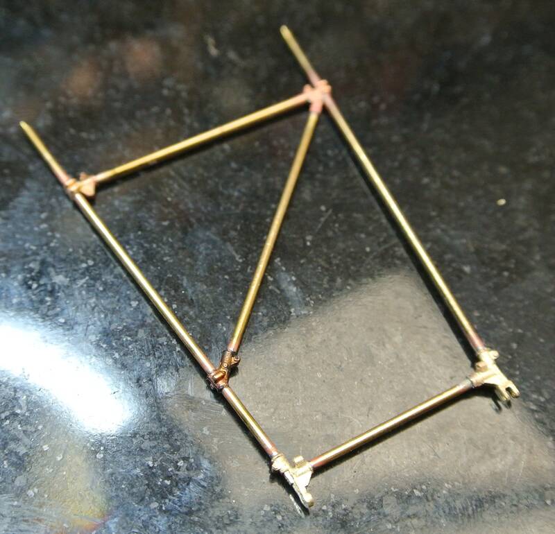

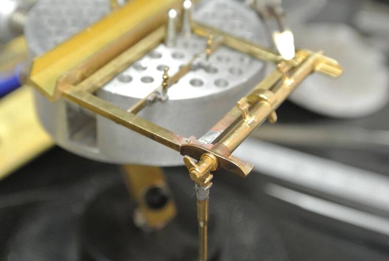

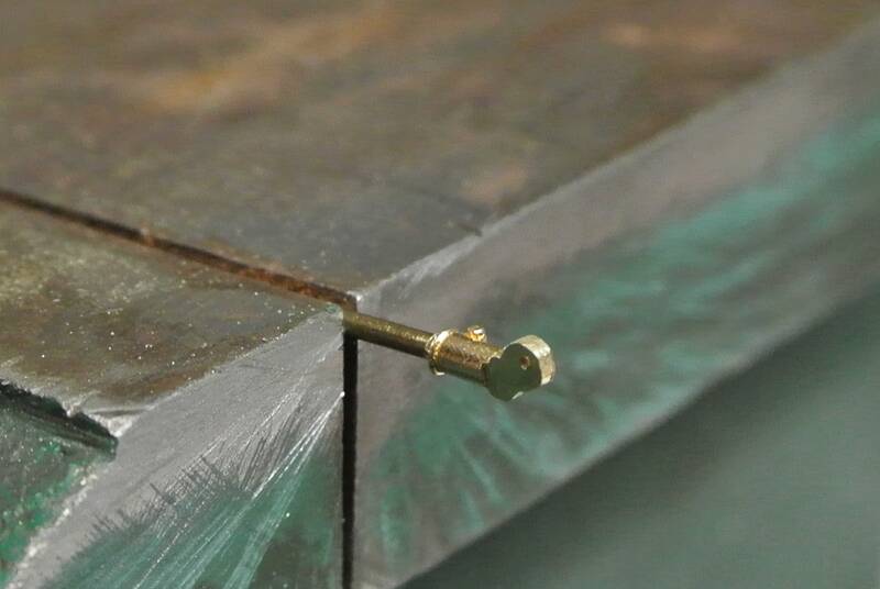

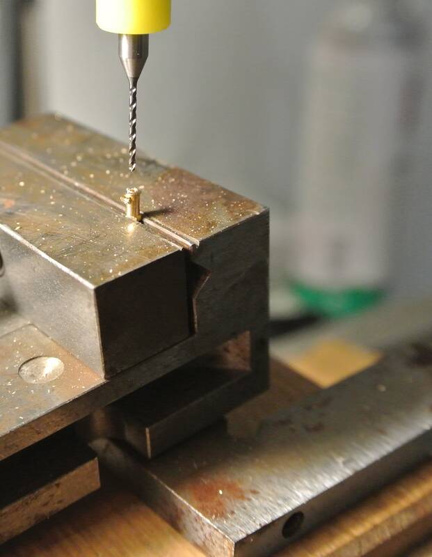

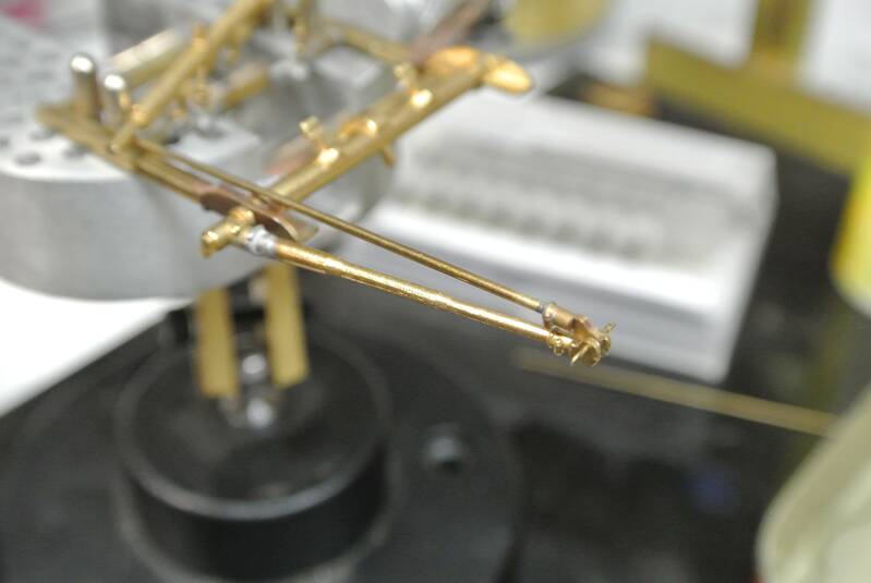

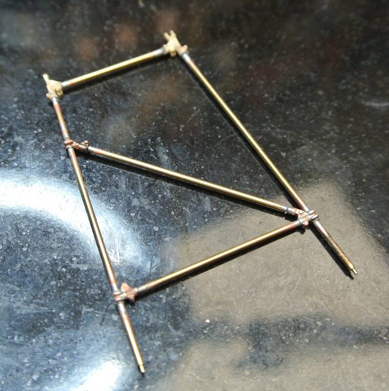

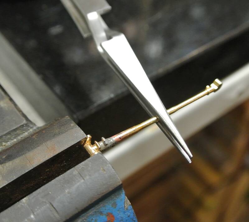

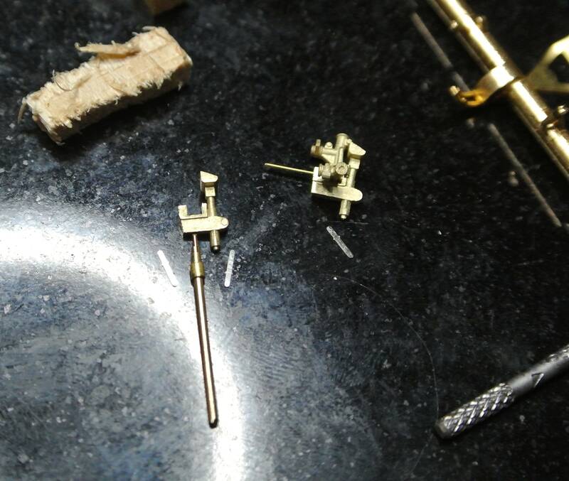

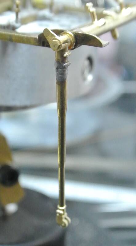

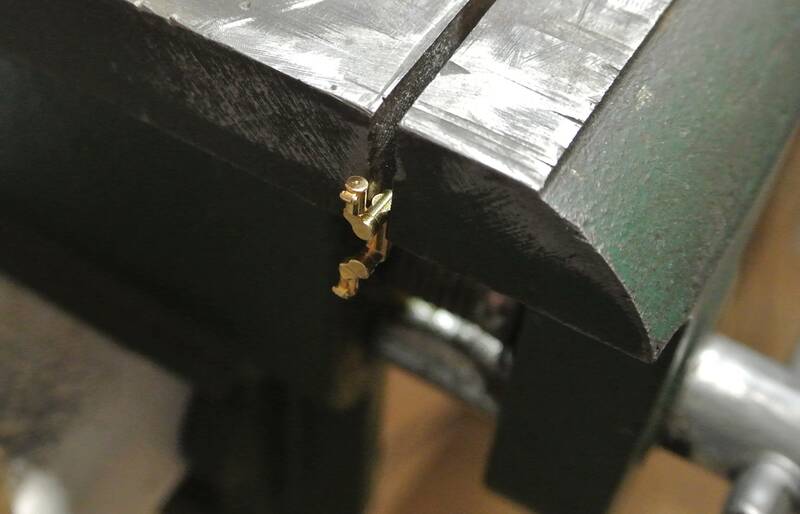

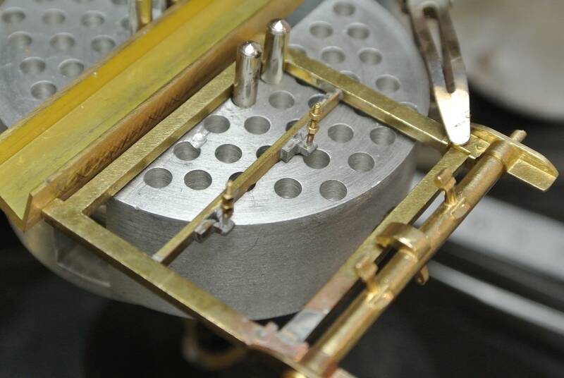

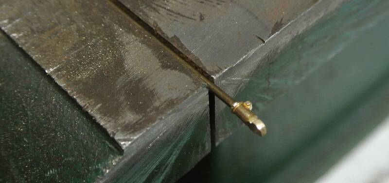

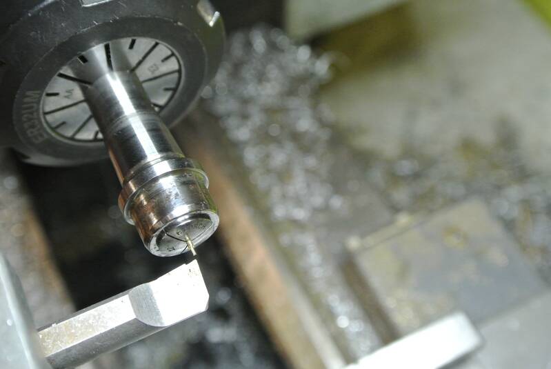

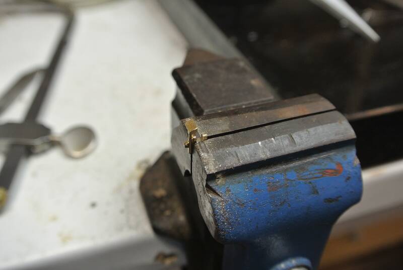

Der Stromabnehmer wird montiert.

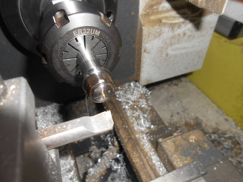

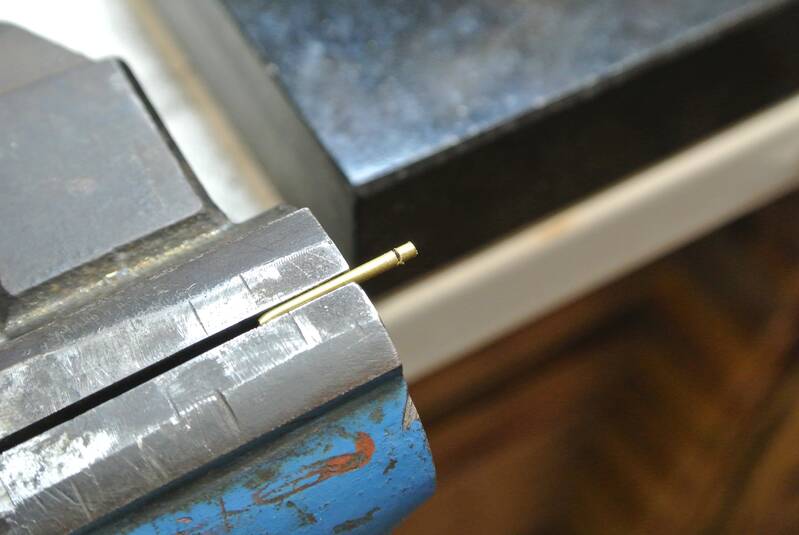

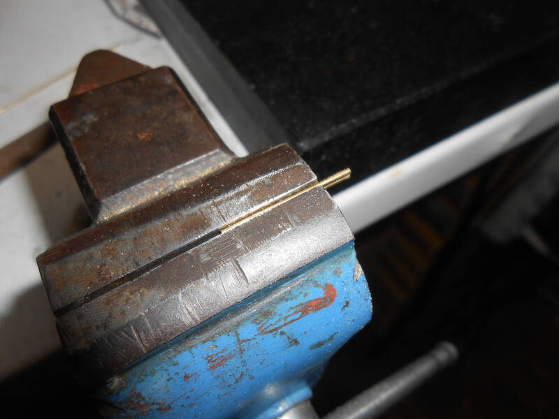

Ich fertige 0,5-mm-Zapfen am Ende der 1-m-Stangen an.
Die Schweißnaht ist stärker.

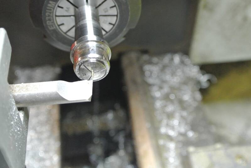

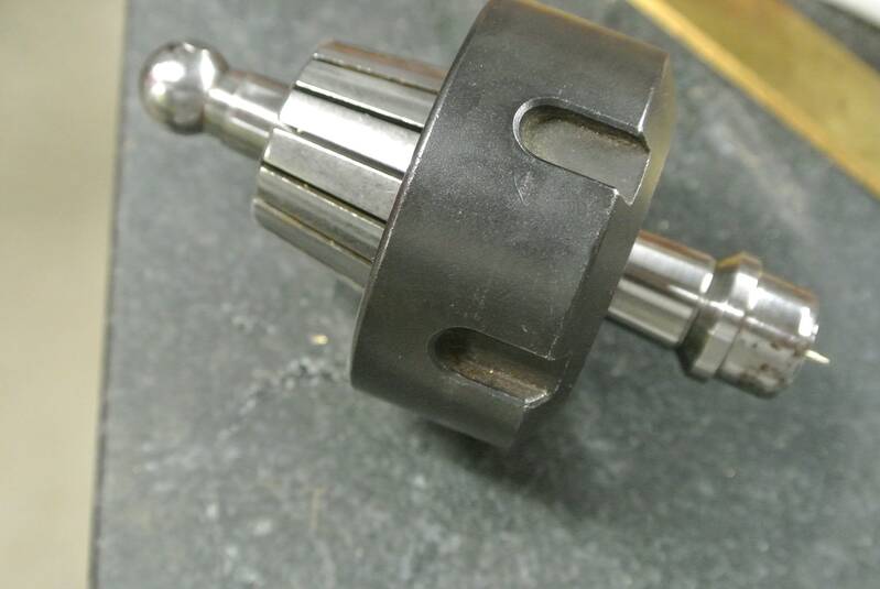

Ich habe ein Stück einer Uhrmacherdrehbank gerettet.
Nur den Zangenhalter.
Ich führe den Zangenhalter in den Zangenhalter ER32 ein.
Ich kann unter 1 mm drehen. Auf großen Längen.
Die Zangen ER11/ER8 sind nicht durchgängig.

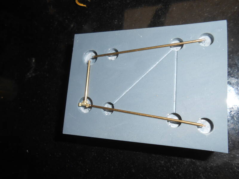

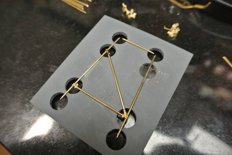

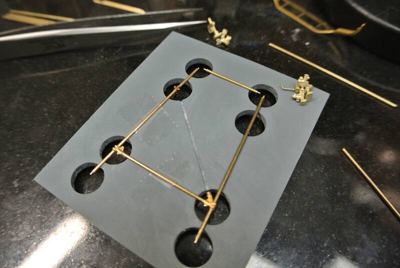

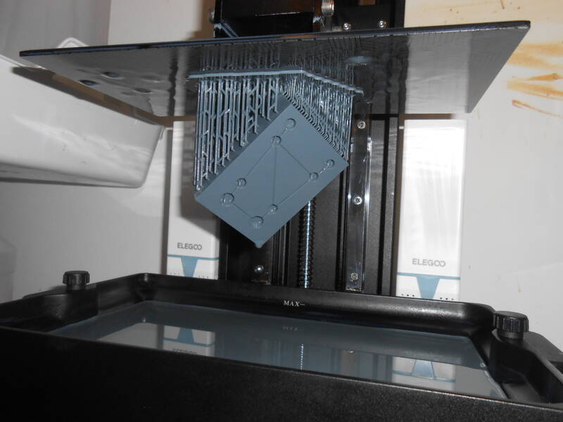

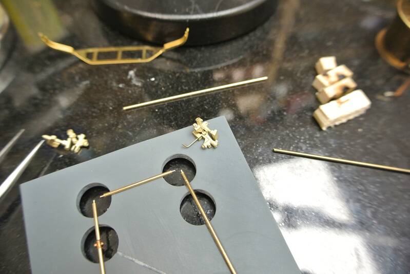

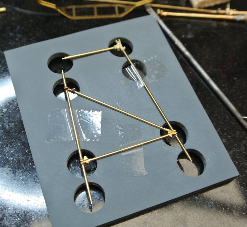

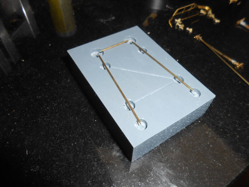

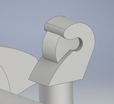

Ich habe eine Schablone aus 3D-Harz angefertigt.
Sie wird für den zweiten Teil des Stromabnehmers verwendet.

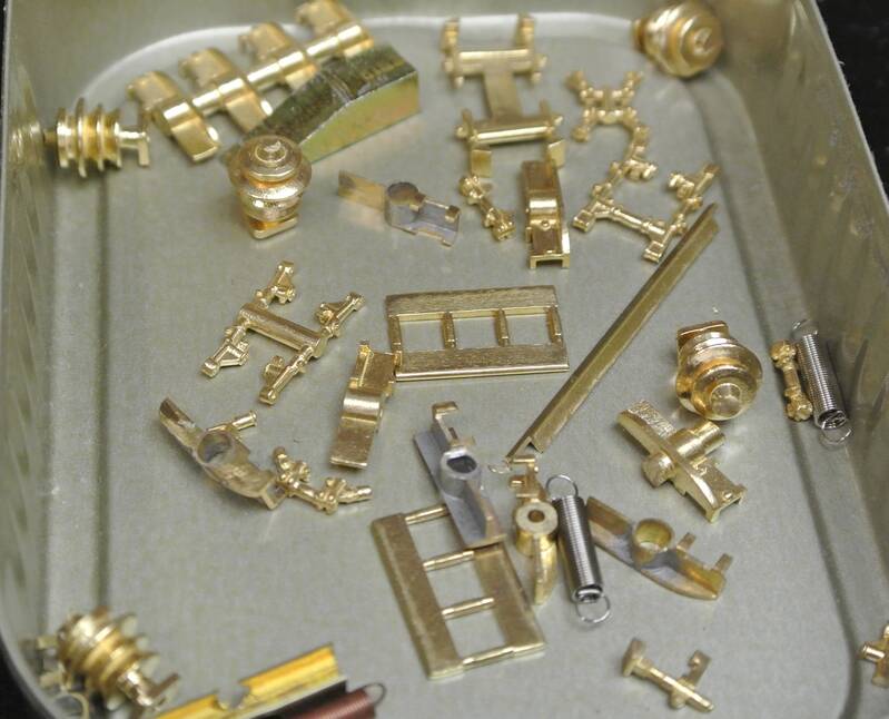

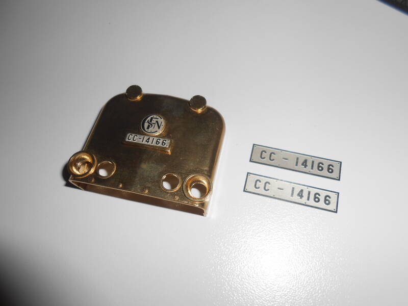

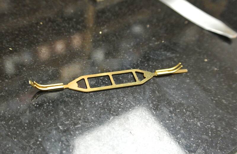

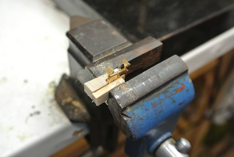

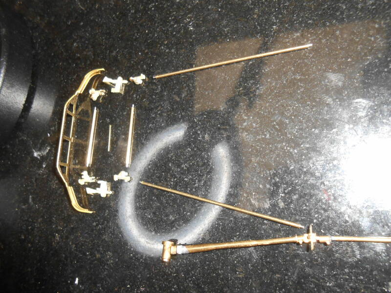

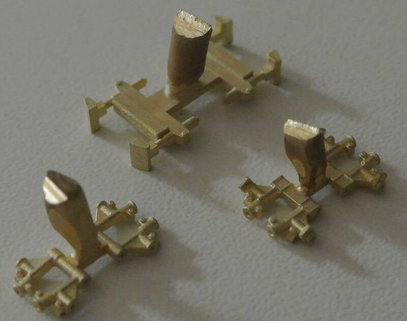

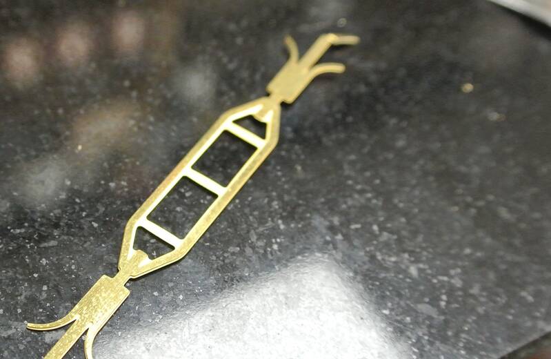

Erhielt die Platten von EXELLA.
Viele Teile auf diesem Stromabnehmer der CC 14166.

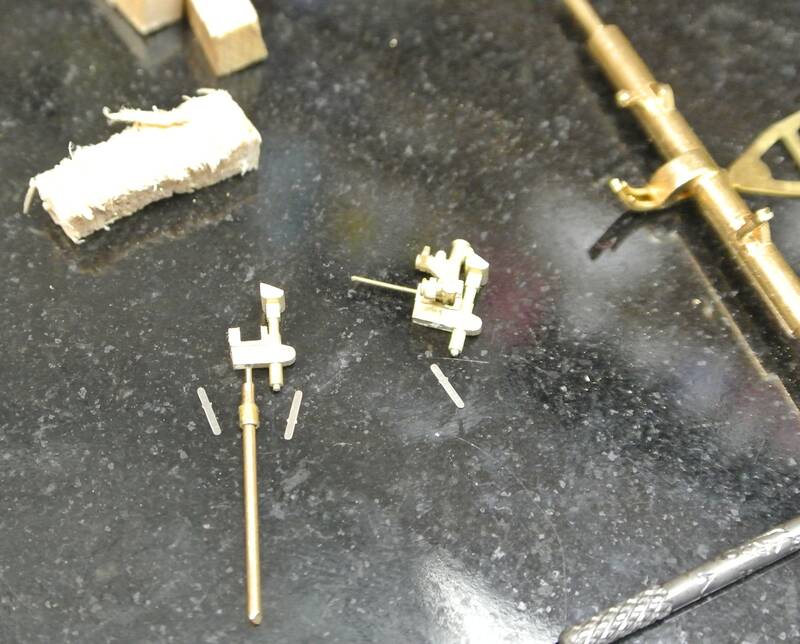

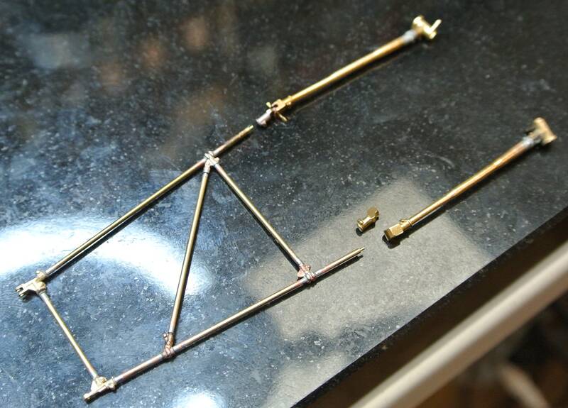

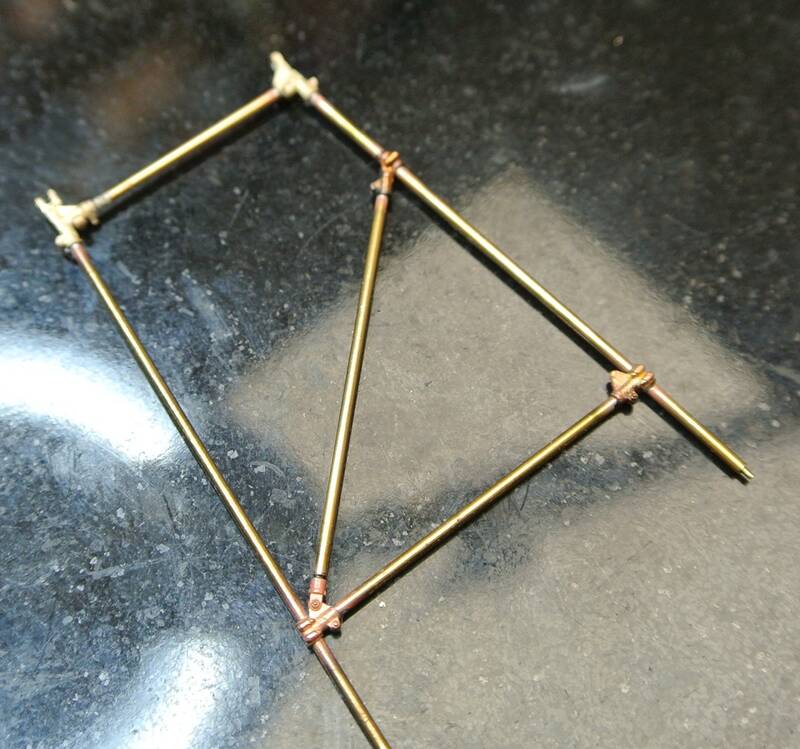

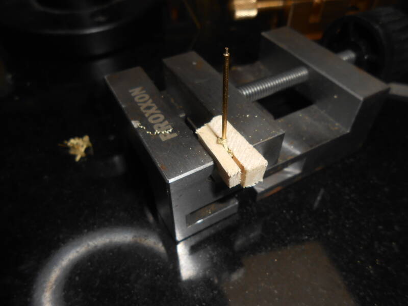

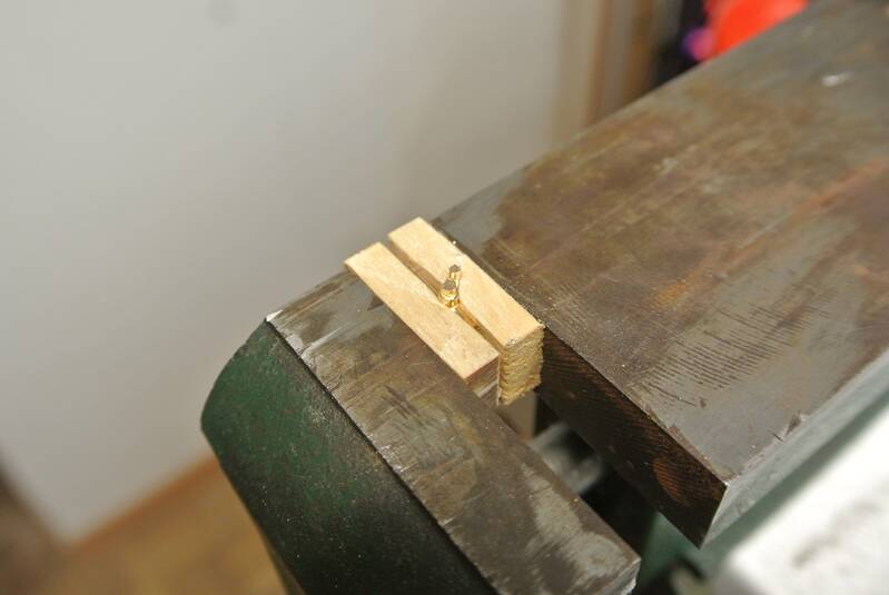

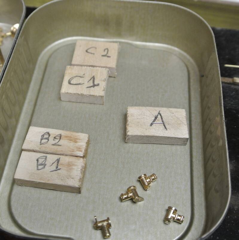

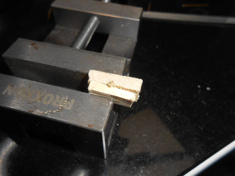

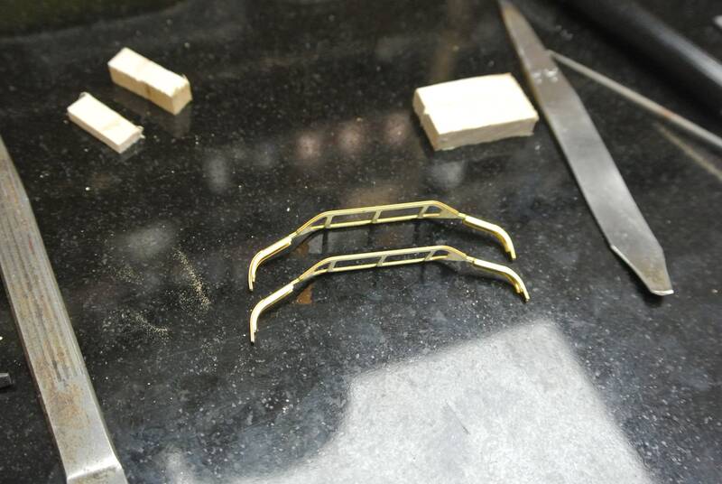

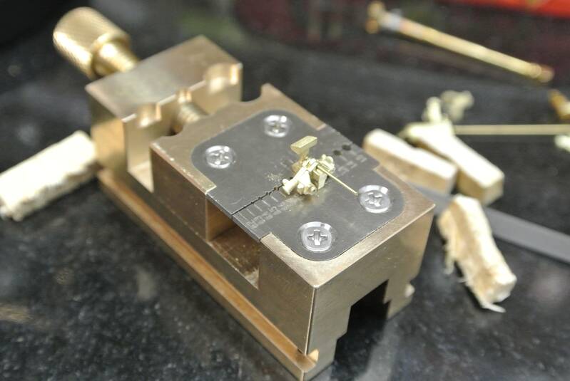

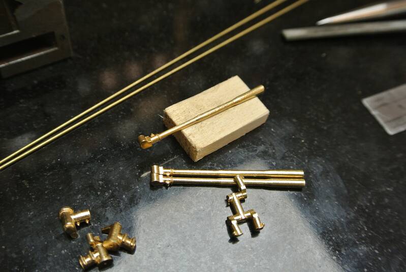

Es gibt zwei Stromabnehmer.
Ich notiere auf den Holzstücken.
Formung des Bogens: 8278 und 8280.

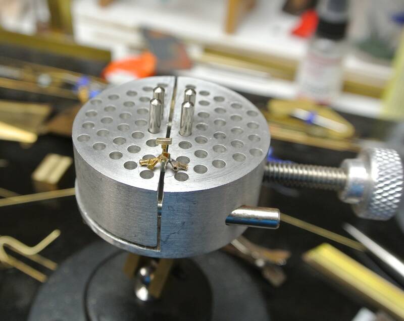

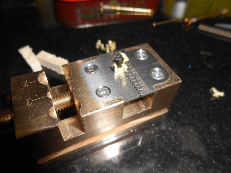

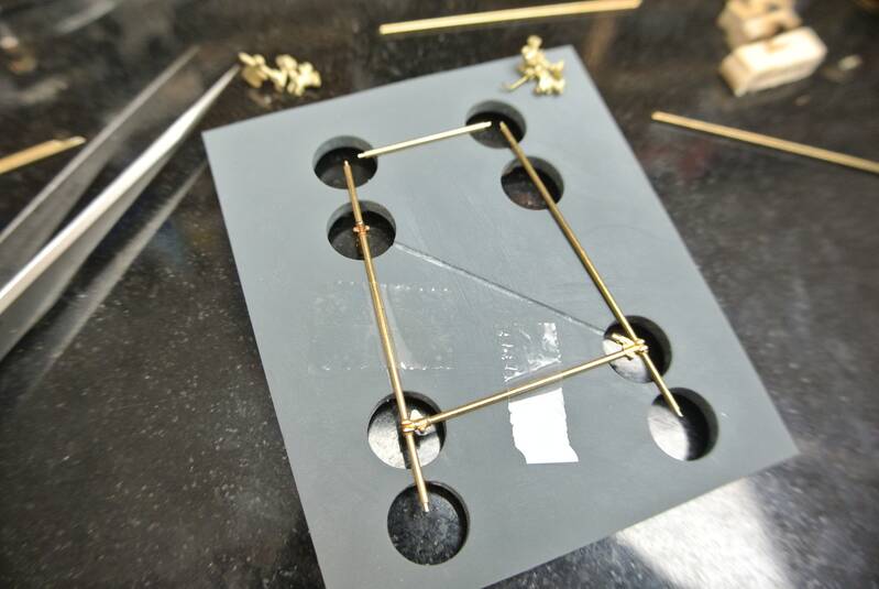

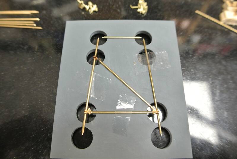

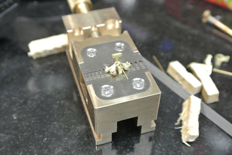

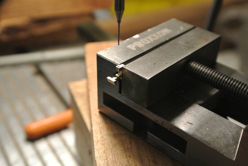

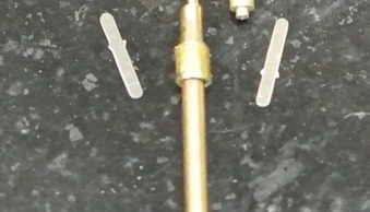

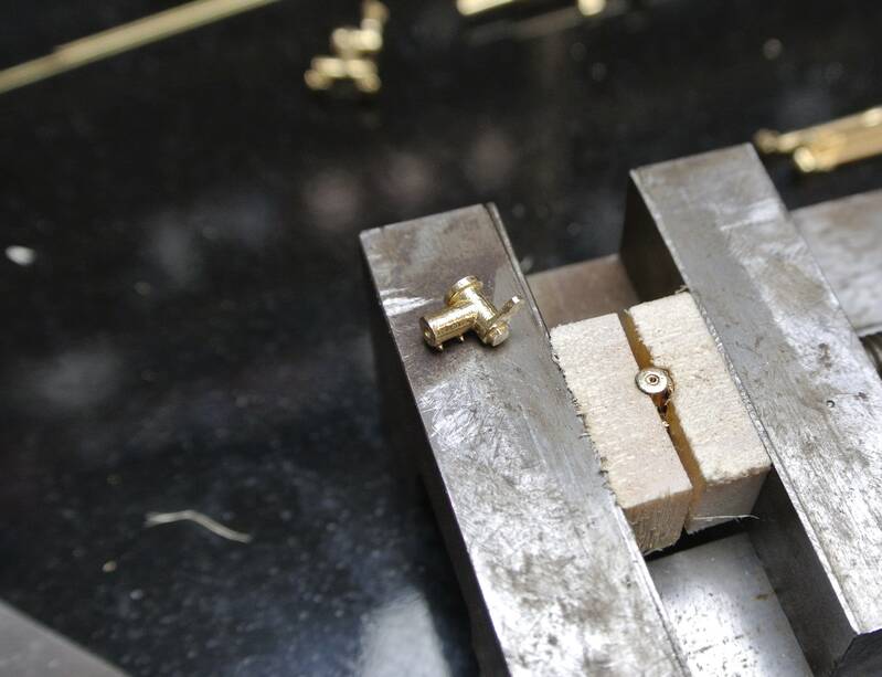

Auf dem Foto Nr. 85611. Die beiden Münzen auf jeder Seite sind nicht richtig.
Ich habe mich geirrt. Muss noch einmal gemacht werden.
Ich schneide die großen Längen der Stängel nicht ab.
Die Stücke werden bei 1,05 durchbohrt, wenn es nötig ist.
Das ist knapp, es bleibt nicht viel Material übrig. Aber das geht vorbei.
Ich habe die Schablone dreimal angepasst.

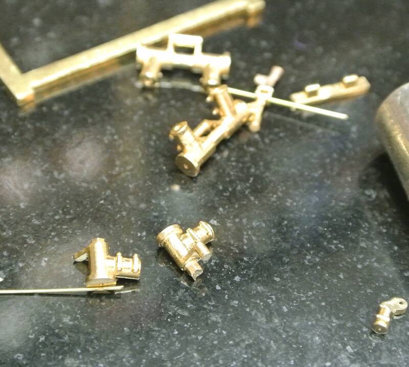

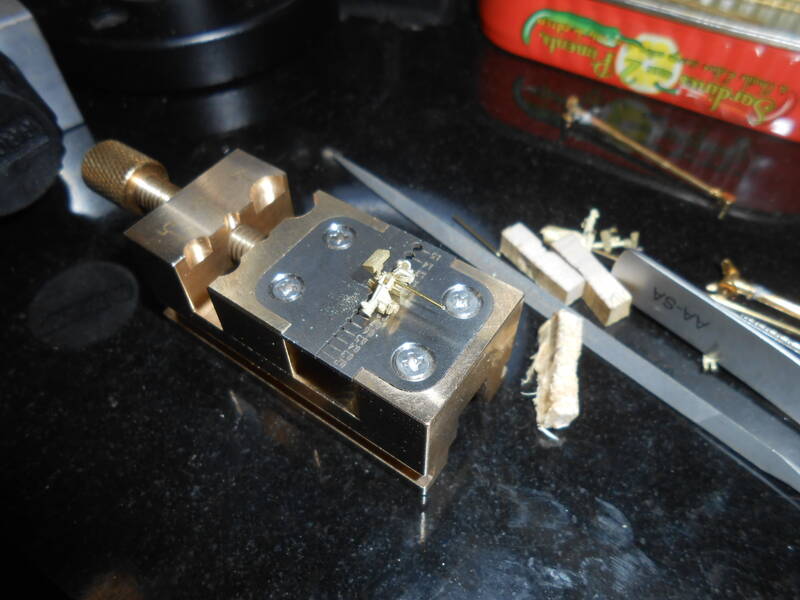

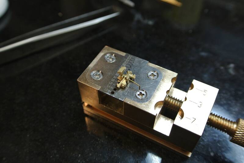

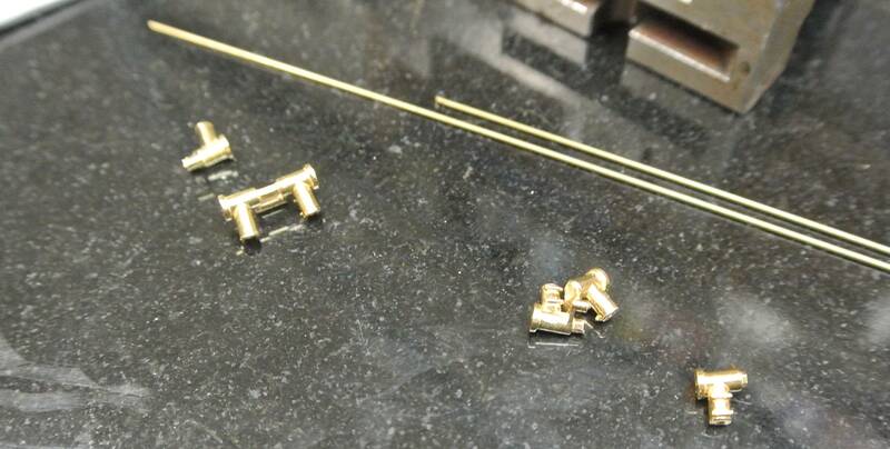

Ich habe zwei Stücke zerbrochen.
Ich warte auf neue Gießereien.
Diese Montage dauert sehr lange. Es gibt viele Teile.

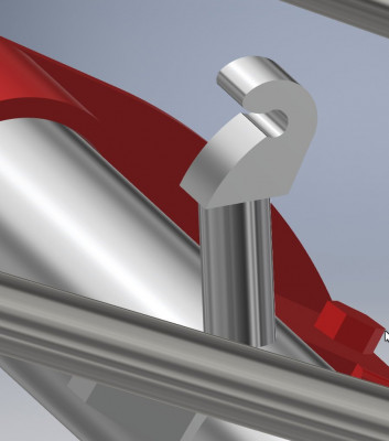

Ich muss einige Stellen vergrößern, um sie in der Gießerei herstellen zu können.
Danach muss ich die vergrößerten Teile bearbeiten.
Wie hier:
Es wird mit dem 0,2-mm-Fräser bearbeitet. Foto vom Anfang.
