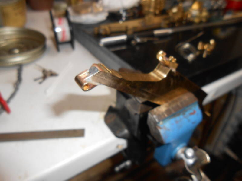

Es ist schon eine Weile her, dass ich etwas über die BB66066 in II geschrieben habe.

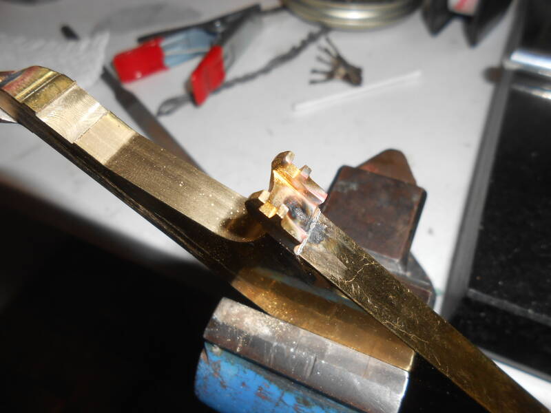

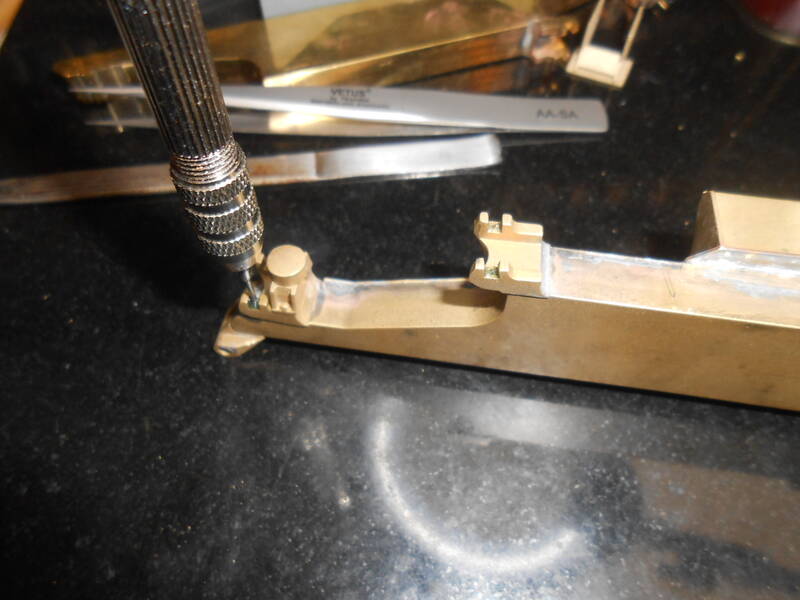

Dieses Stück bereitet mir Schwierigkeiten. Mit einer sehr dünnen Seite. Das Löten an einem großen Stück ist nicht einfach.

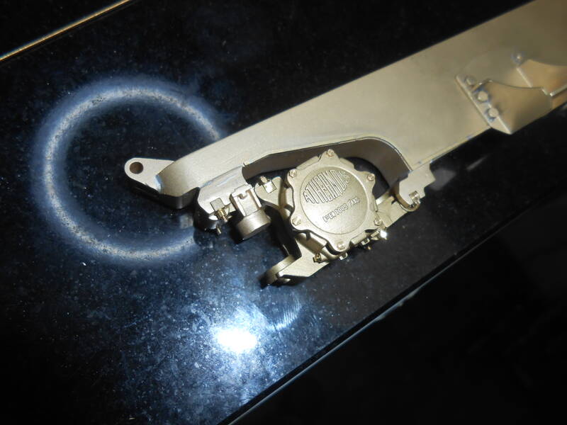

Richtig positioniert.
DSC_8385 (jc94)
DSC_8387 (jc94)

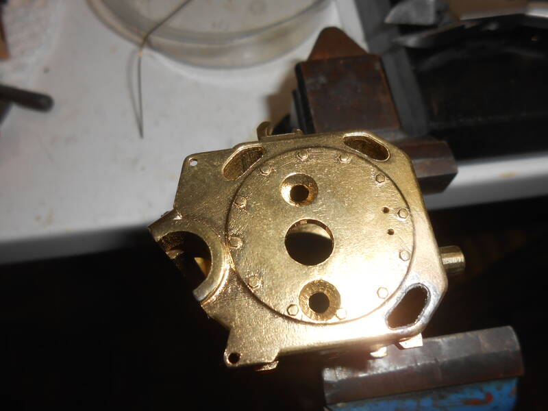

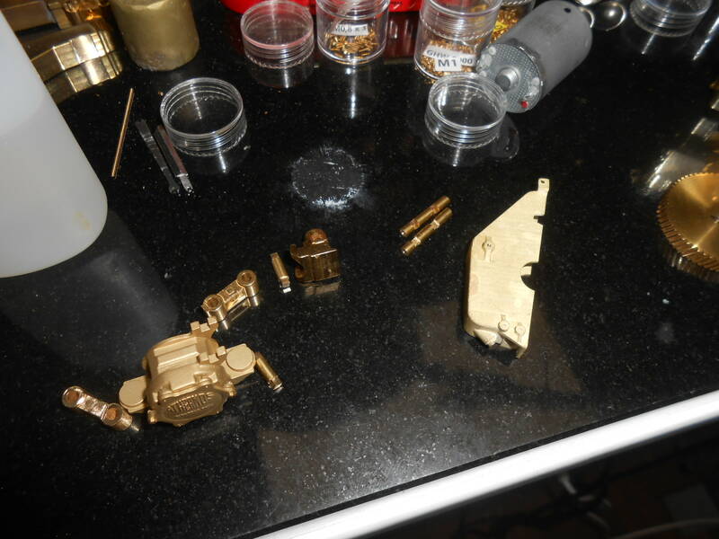

100 Löcher 0.75. Für Gewindebohrungen in M1.

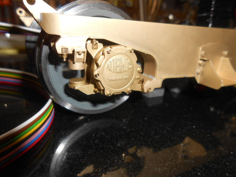

Die Drehgestelle sind wie in der Realität. Keine Kompromisse.

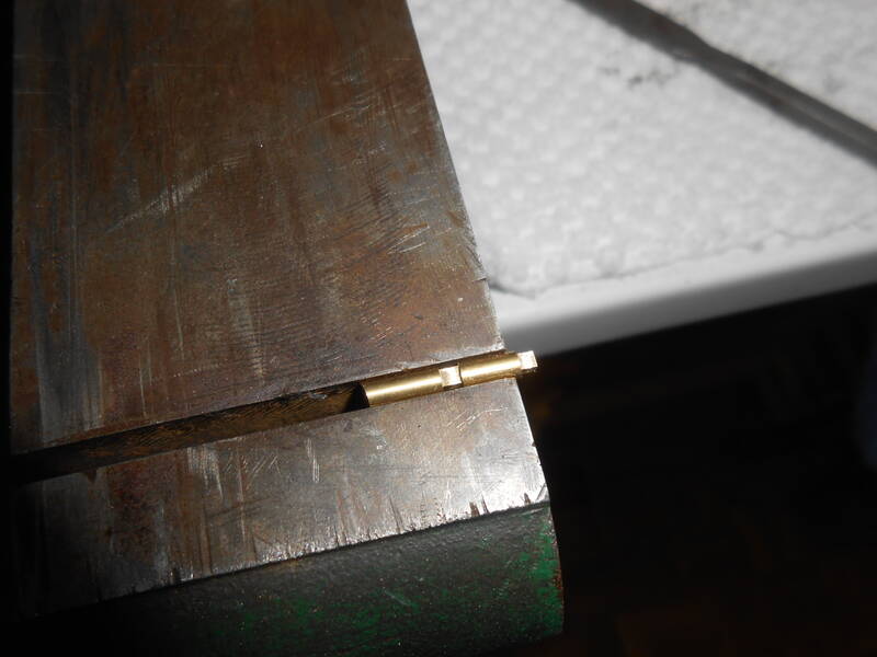

Pleuelstangen. 1 zu 1. Feilenschnitt, um das Material zu löschen. Dann Loch bei 3,1 mm.

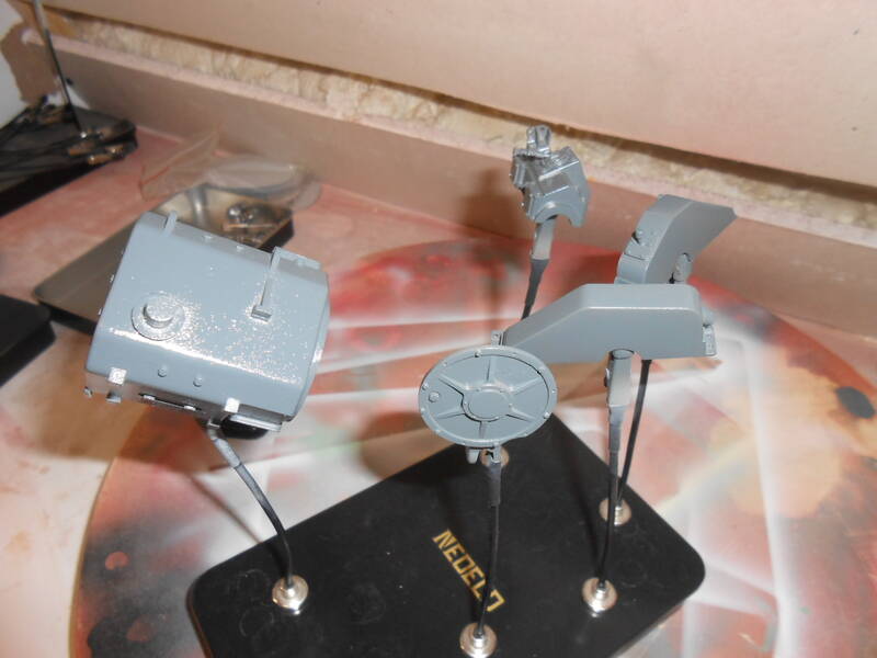

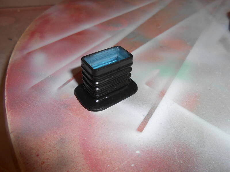

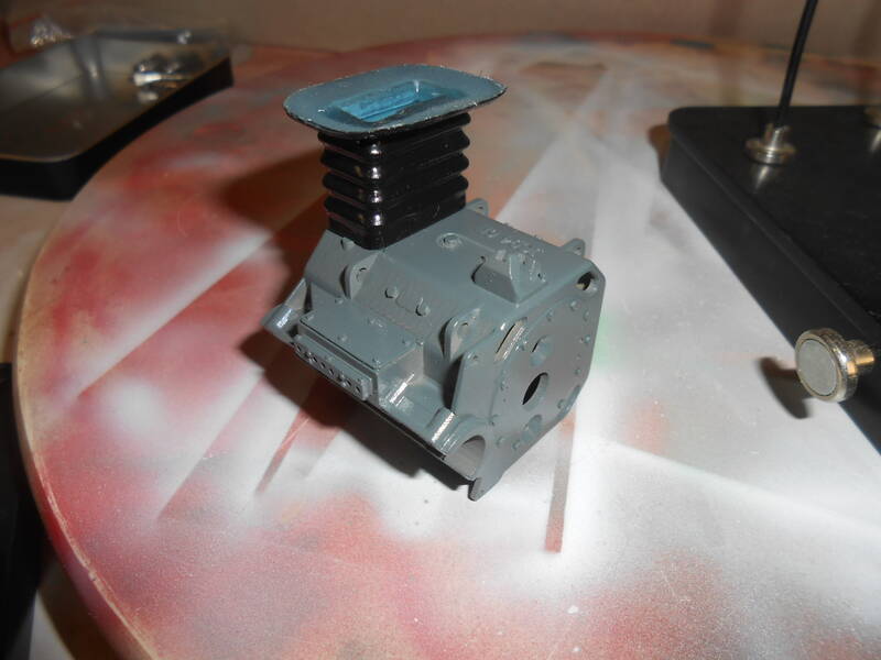

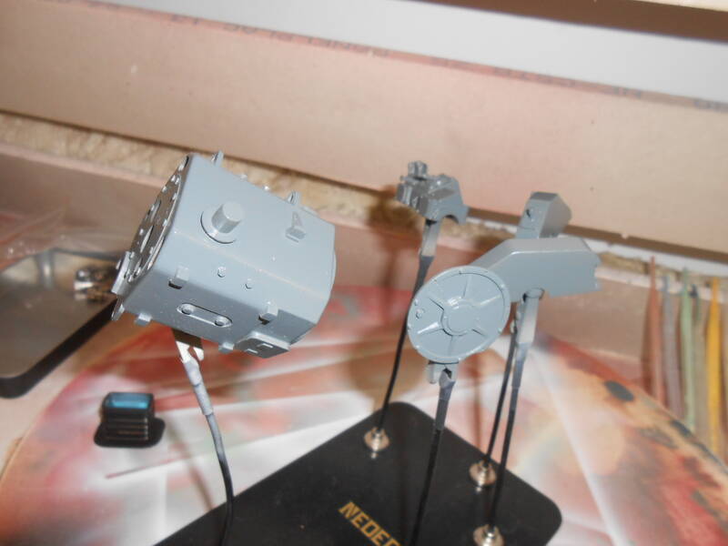

Balg für die Belüftung. Ein Druck aus weichem Harz. Dann ein Anstrich mit schwarzer Farbe.
DSCN4730 (jc94)
Lackierung auch auf der Motorseite.

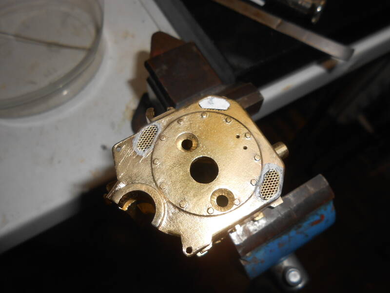

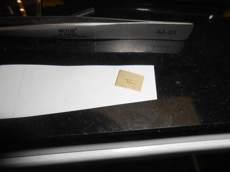

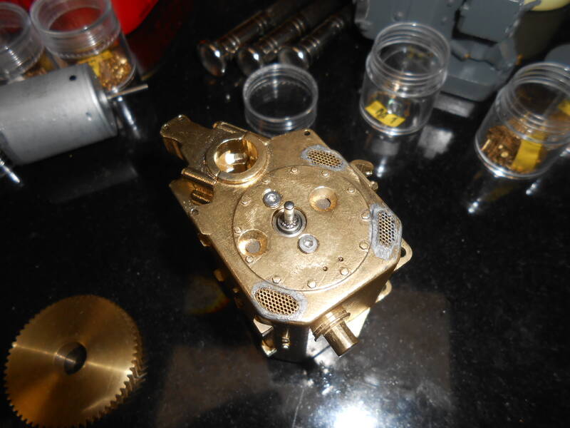

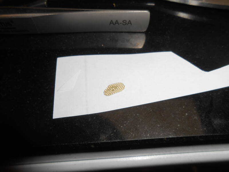

Gitter für die Belüftung.
Hier strömt die Luft in den Motor. Und tritt durch den Faltenbalg wieder aus.
DSCN5072 (jc94)
Découpe.
DSCN5074 (jc94)

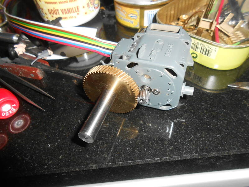

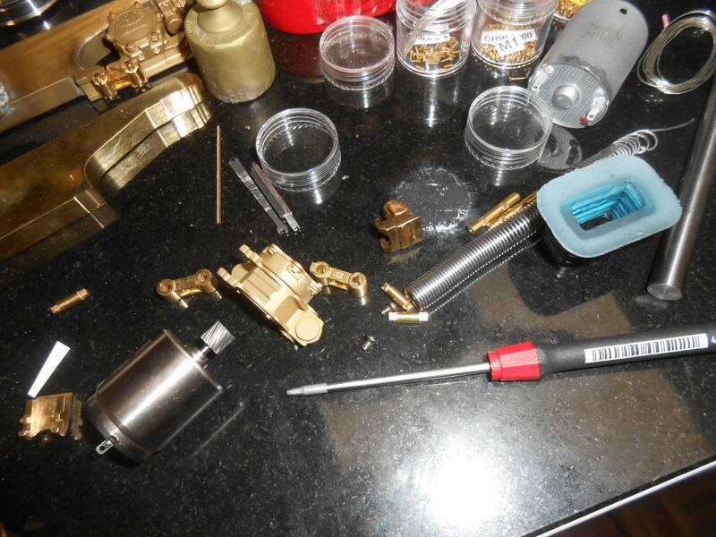

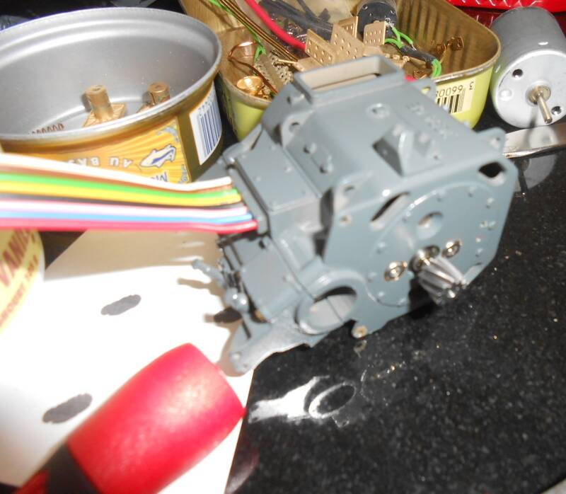

Ich benutze die Löcher nicht für den Motor.
Im letzten Moment. Der Motor hat sich geändert. Ein Schweizer Motor ersetzt einen chinesischen Motor.
8 W anstelle von 1,5 W.
DSCN5083 (jc94)
DSCN5084 (jc94)
DSCN5085 (jc94)
DSCN5086 (jc94)

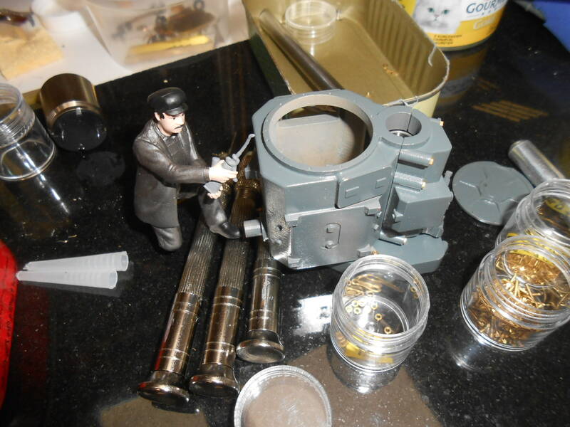

Ein bisschen Hilfe.
Mechaniker des BR01 von Hachette.
DSCN5087 (jc94)

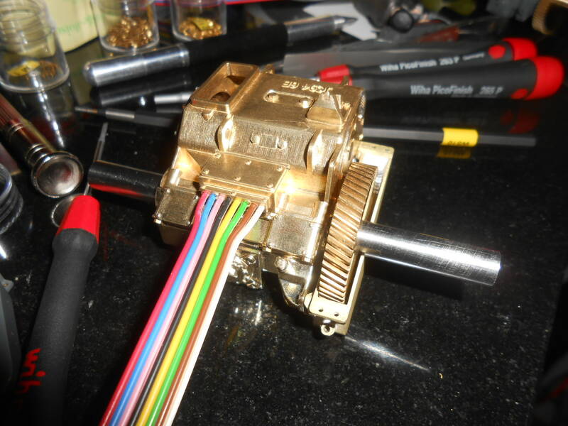

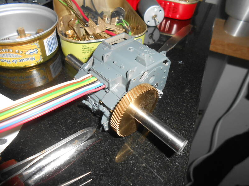

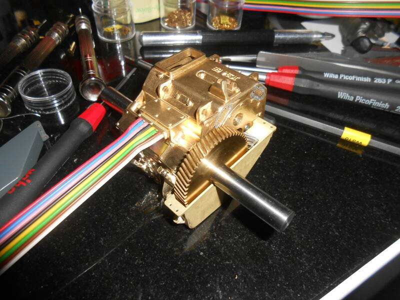

Zahnrad mit 20°-Zahnung Keine Geräusche.
DSCN5096 (jc94)
DSCN5097 (jc94)
DSCN5098 (jc94)

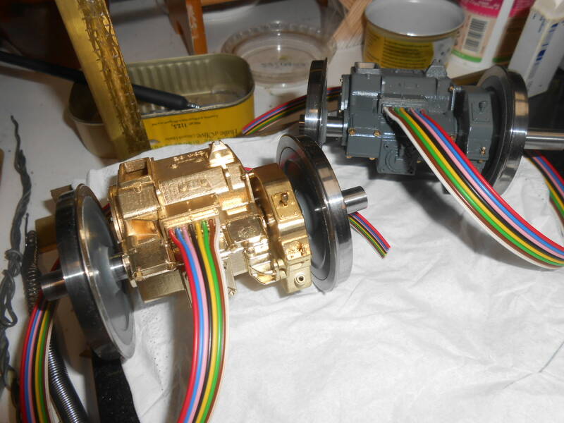

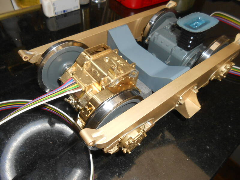

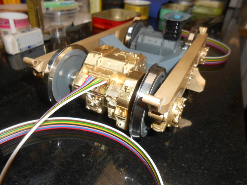

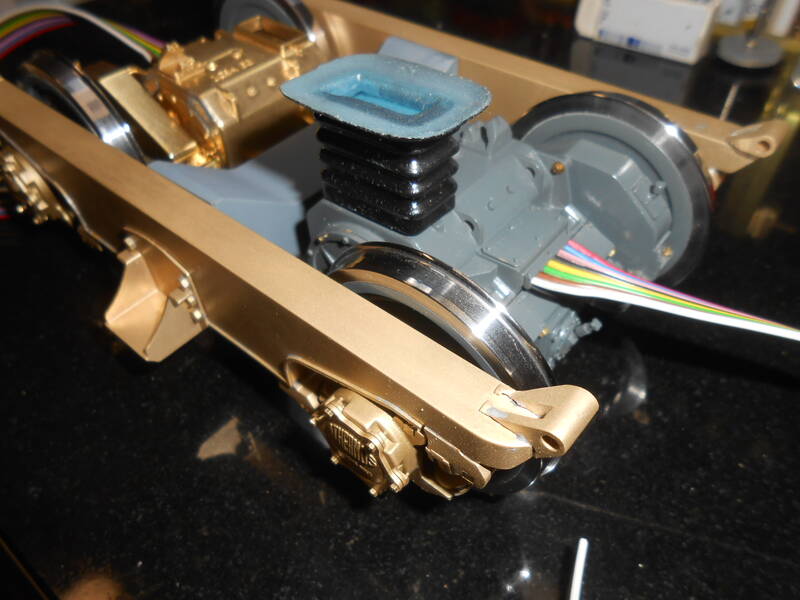

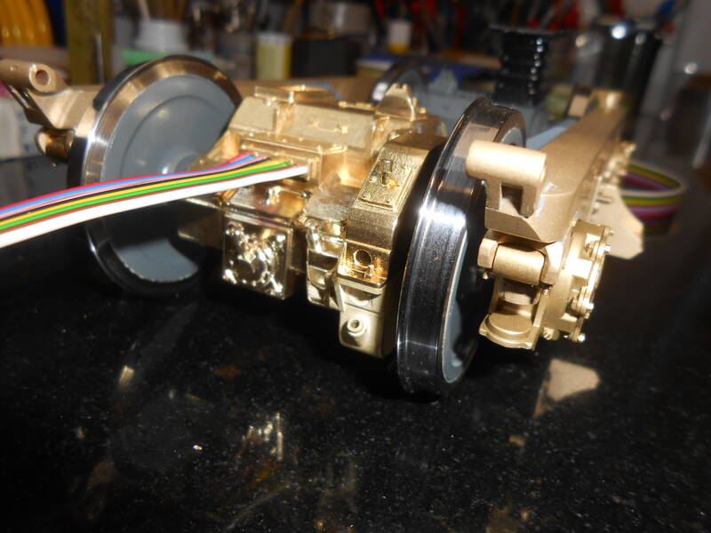

Montage mit Rädern und Achsen.
DSCN5099 (jc94)
DSCN5100 (jc94)

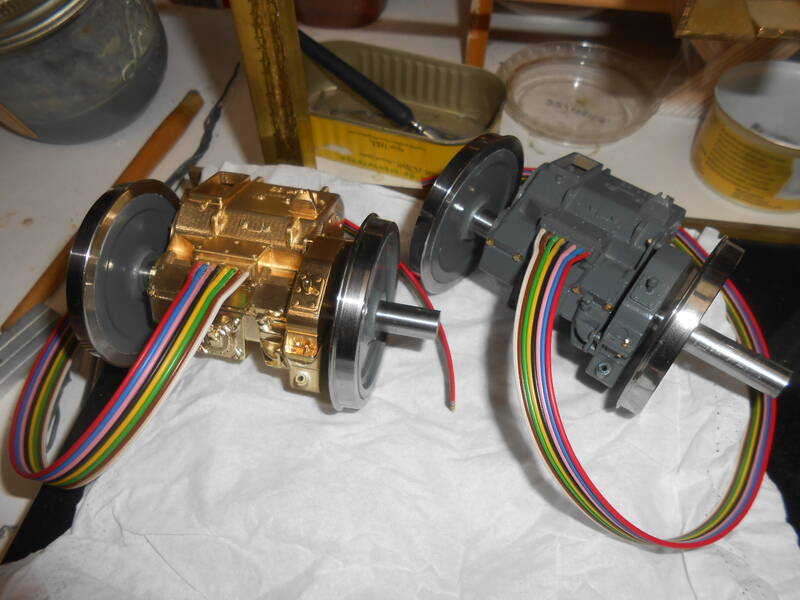

Die Demontage wird durchgeführt.
Ultraschall. ( Zum Entfernen von Schneidöl aus Gewindebohrungen.)
Sandstrahlen.
Wiederzusammenbau.
DSCN5101 (jc94)
DSCN5102 (jc94)
DSCN5103 (jc94)

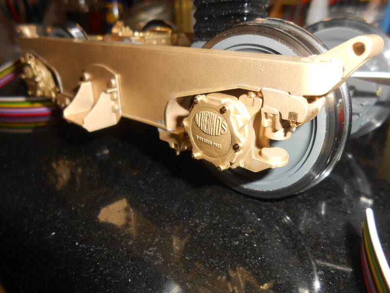

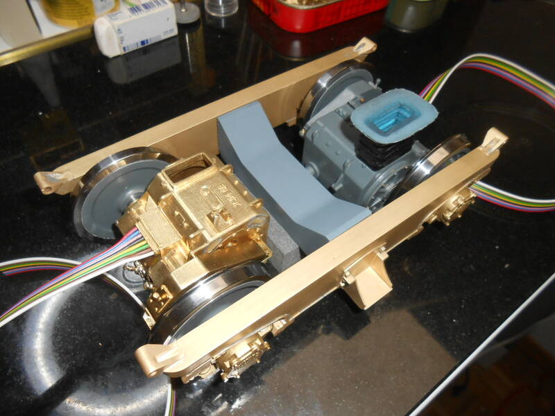

Montage des Ganzen.
DSCN5104 (jc94)

DSCN5105 (jc94)
DSCN5106 (jc94)
DSCN5107 (jc94)
DSCN5108 (jc94)
DSCN5109 (jc94)
DSCN5110 (jc94)
DSCN5111 (jc94)
DSCN5112 (jc94)

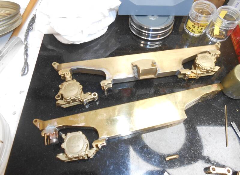

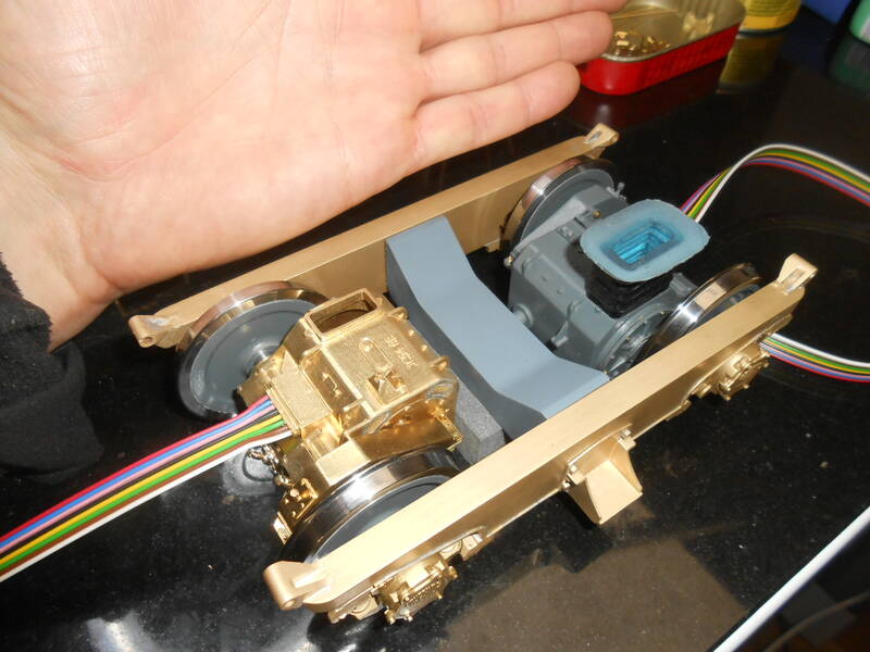

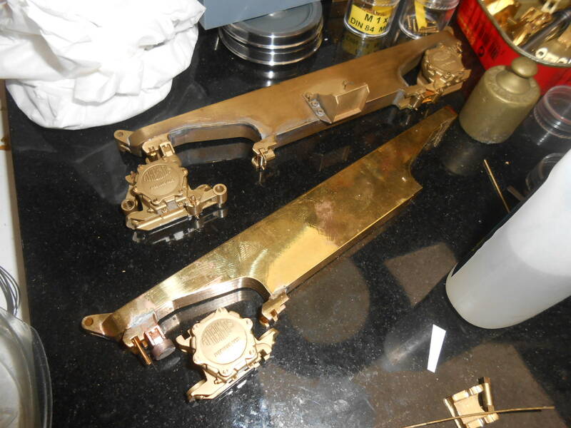

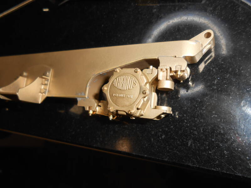

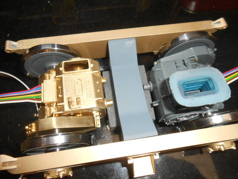

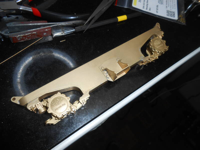

180 mm.
Die Achslager sind ganz oben. Ich habe noch keine Federn.
Der Querträger in der Mitte ist nur vorübergehend.
38 Löcher von 0.75 mm
32 Löcher von 1.05 mm
24 Löcher von 0.65 mm
24 Löcher von 0.8 mm
12 Löcher von 1.4 mm
16 Löcher von 1.25 mm
4 Bohrungen von 0.45 mm
24 Gewindebohrungen M0.8
32 Gewindebohrungen M1
12 Gewindebohrer M1.6
8 Gewindebohrer M0.6
150 Löcher, 76 Gewindeschneider und 36 Schweißnähte.

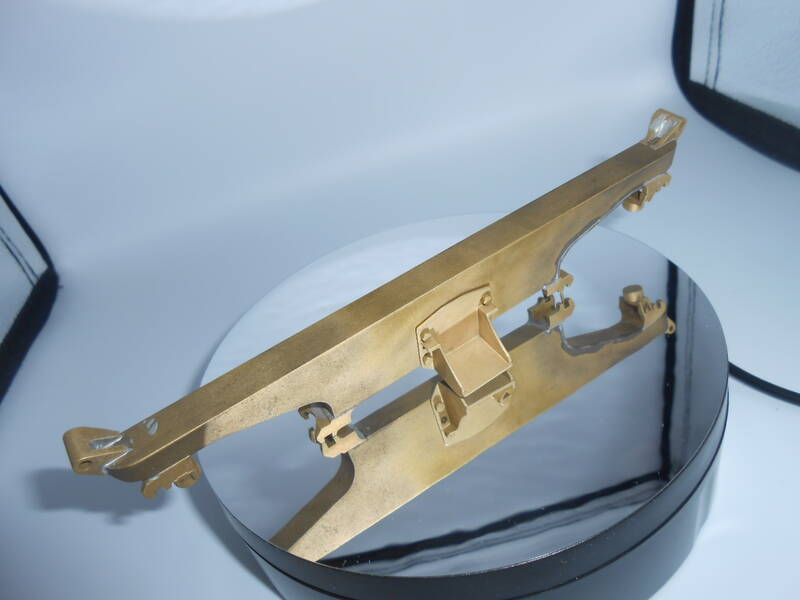

Imaterialise lässt die Teile in Indien herstellen.
Ich verlange keine Politur, sie kommen poliert an. Durch das Polieren werden die Teile abgenutzt.
Und sie wollen keine Cluster.
