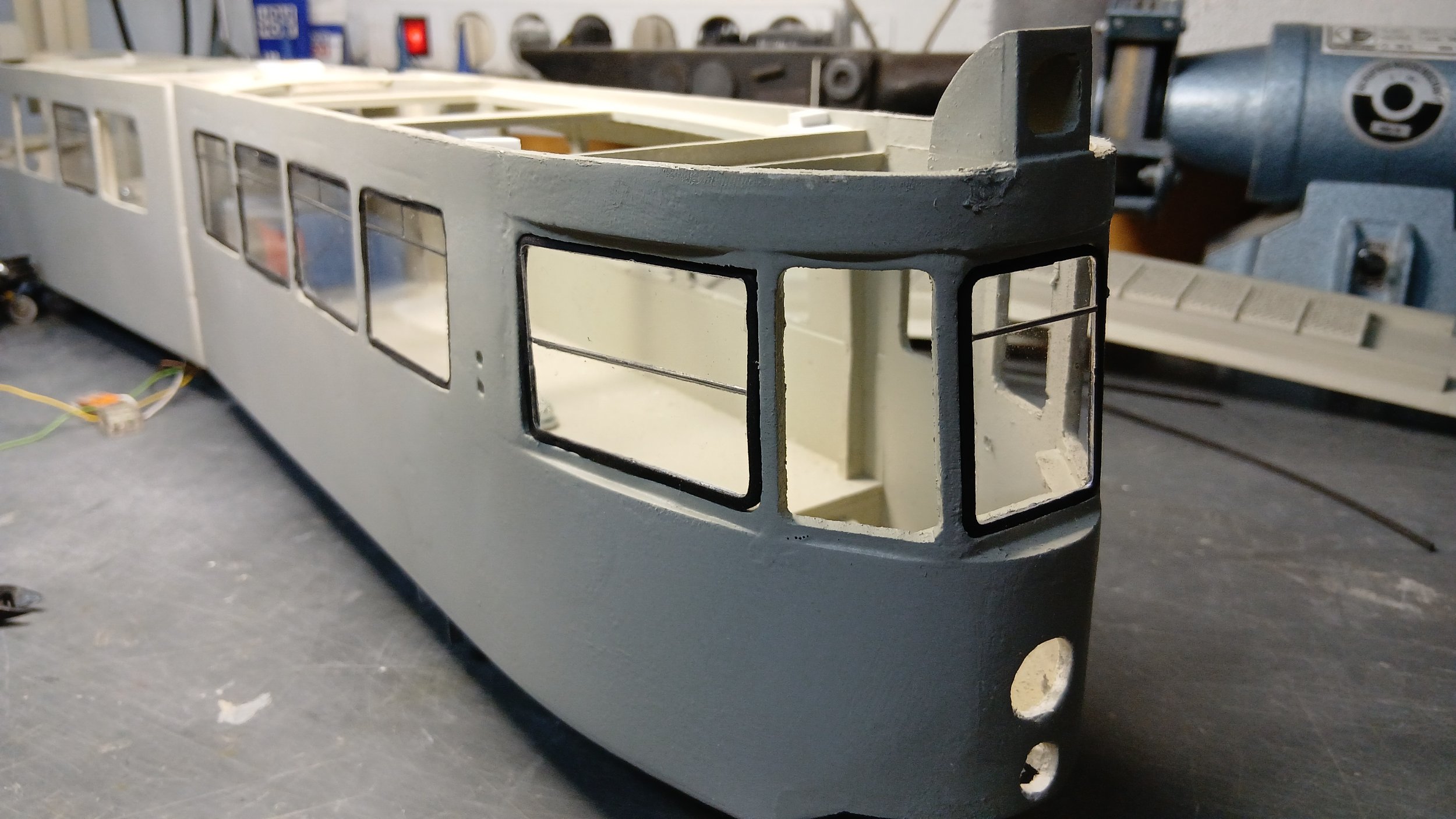

Winterzeit = Bastelzeit - bei mir geht es auch so langsam wieder los.
Nachdem ich nun von einem Bekannten meine Fenster gefräst bekommen habe, wurden begonnen in die Nuten Draht einzulegen und die Dichtgummis anzukleben.
Testweise wurden die Fenster auch schon mal in den Zug eingebaut, aber noch nicht verklebt. Dies kommt erst nach dem Lackieren.
