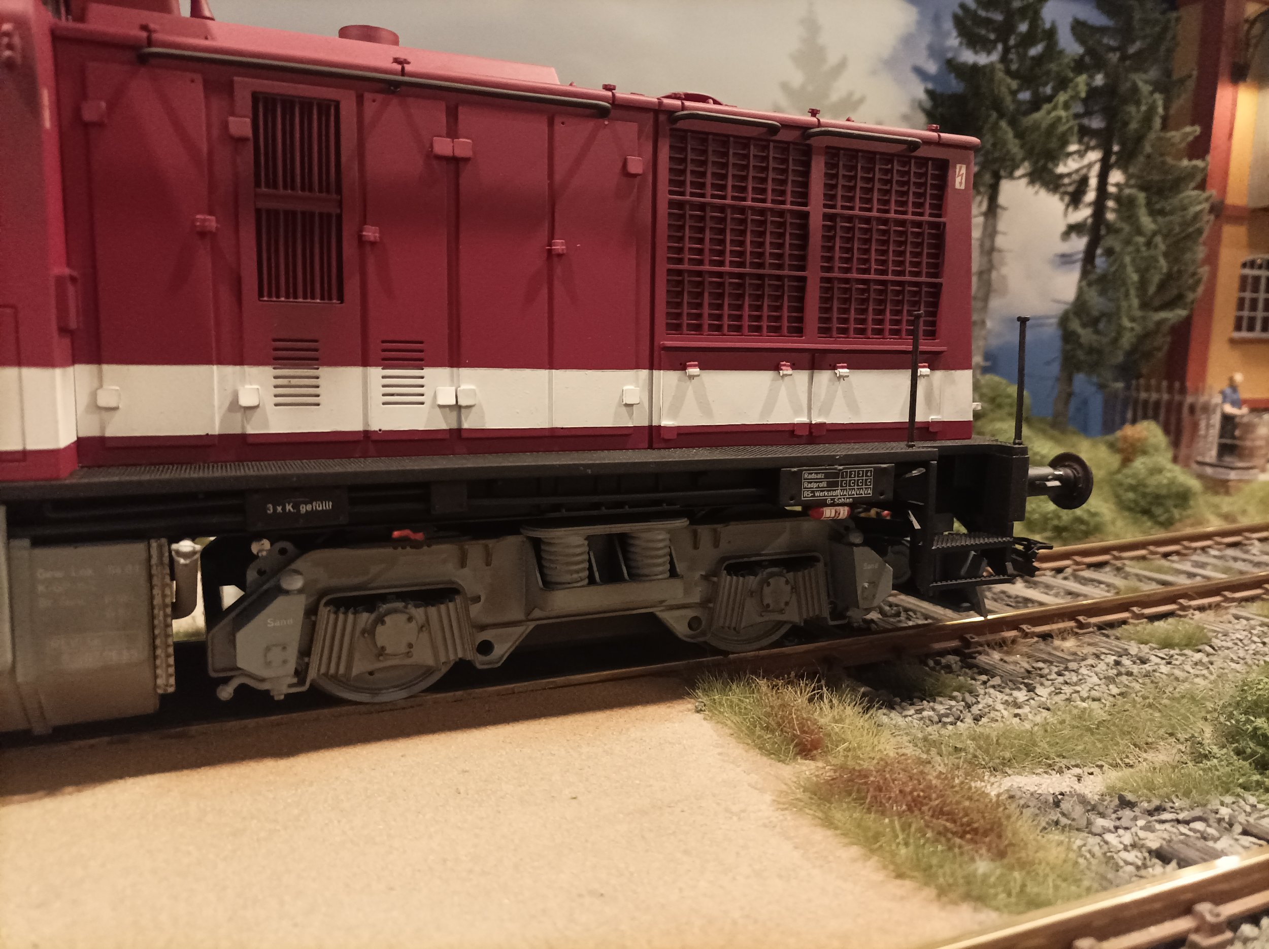

Hallo werte Modellbahnfreunde,
hier ein paar Fotos von der neulich fertiggestellten 112 701, Bw Magdeburg DR in Epoche IV.
Für die Lokauswahl war mir wichtig eine 112 er , neuere Bauform, mit Schneepflug, im Vorbild guter Zustand (ca 1986-1990), sowie eine Magdeburger Maschine zu finden, mit welcher ich selbst auch zu tun hatte.
Hier nun ein paar Fotos.

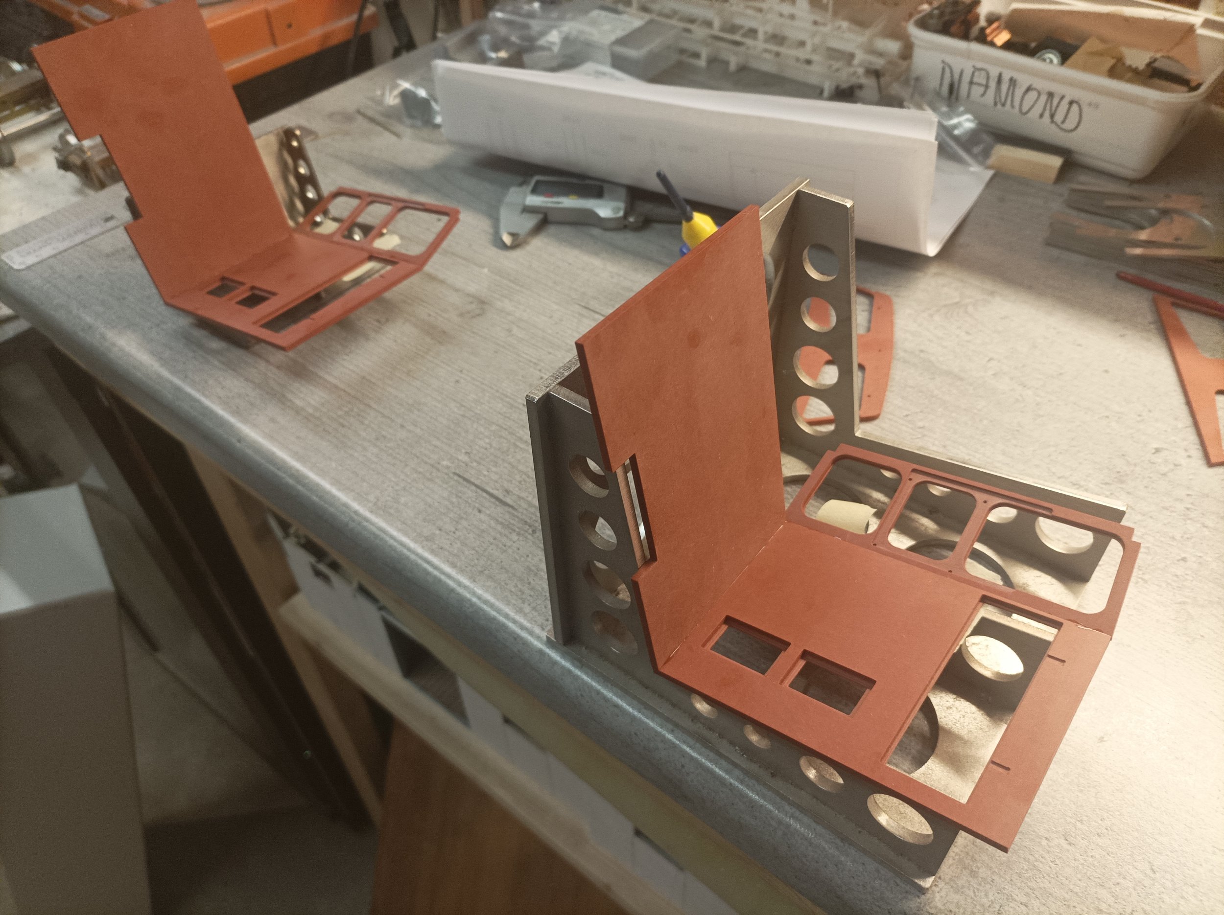

Hallo Hans Jürgen,
ja der Grundbausatz ist von Hilbert, aufgewertet mit eigenen Druckteilen.
Weiterhin wurden einige Änderungen des Bausatzes vorgenommen, um der Vorbildlok besser zu entsprechen.
Mir war auch wichtig, dass die Führerpulte richtige "Trabbi-Lenkräder" wie das Vorbild erhalten.

Danke für die schnelle Antwort. Dass da einige Änderungen sein mußten habe ich schon vermutet, ist ja auch ne Lok für 64 mm Spurweite. :D :D
Die Herkunft der Drehgestelle wäre noch interessant, ich meine das hier mal Normalspurdrehgestellbausätze vom Thorsten angeboten wurden, als das noch ein Modellbau und keine Leseforum war.

Hallo Hans Jürgen, richtig der Ursprung stammt aus Dresden.....
Ich habe jedoch die Aufhängung/Anlenkung geändert, sozusagen nach meinen Konstruktionsgrundsätzen.

Hallo Hans- Jürgen,
ja die Lok ist mit 4 Motore ausgerüstet. Weiterhin habe ich Edelstahlgewichte jeweils im Vorbau I und II verbaut.
Damit liegt die Lok "satt" auf der Schiene.
