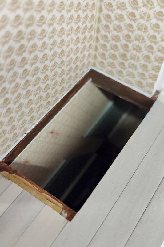

Die Treppe vom OG zum DG ist auch fertig.
Durch das Treppenauge ist die Ausnehmung in der Wandvertäfelung für die Treppenwange zu erkennen. Die Treppe ist - wie auch alle Wände und Böden - zu Wartungszwecken herausnehmbar gestaltet.
Und so sieht das dann im Flur des Obergeschosses aus.

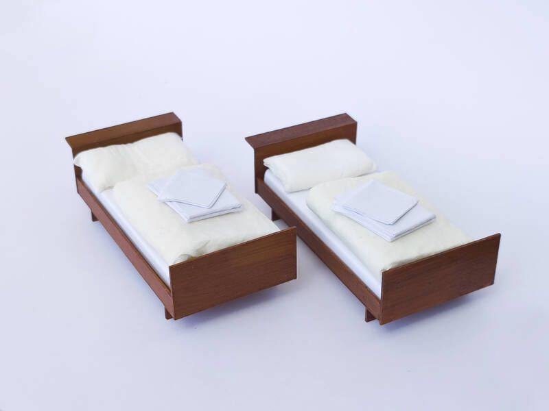

Aber wenden wir uns etwas anderem zu: Bettgeschichten!
Zunächst zur Hardware: die ist im folgenden Fall aus vierfach kreuzweise verleimtem Furnier sowie 1 und 2 mm starken Birnbaumbrettchen entstanden. Wie immer hatte ich sehr genaue Vorstellungen davon, welche Vorbilder für den gewünschten Grad an Zeitkolorit in Frage kommen :roll: .
Eine besondere Herausforderung war die Herstellung der Rundung an der Bettvorderseite. Dazu habe ich das Furnier eingeweicht und um eine 3 mm starke Messingplatte mit seitlich angelegtem Rohr gleichen Durchmessers gewickelt, darauf eine Lage 2mm starke nasse Offsetpappe gelegt und mit einer weiteren Lage Furnier abgeschlossen. Nach dem Trocknen sah das so aus:
Nun musste das Bauteil am unteren Ende noch um ein paar Zehntel geschwächt werden. Ein aufgeklemmter Messingwinkel diente als Lehre für die Feile, die Rundung entstand dann frei Hand:
Die Füße entstanden aus kleinen Birnbaumstückchen, die entsprechend verleimt und befeilt wurden:
An der rückwärtigen Bettwand ist das vierlagig verleimte Furnier gut zu erkennen:
Der Farbauftrag entstand mit einer lasierenden Mischung aus Vallejo Still Water und Mahogany-Braun in mehreren Lagen.
Und mit Software, pardon, Bettwäsche sieht das dann so aus - ach Gott, darüber könnte ich ja auch noch schreiben, aber wen interessiert's.

Das nächste Bett, für das Kinderzimmer vorgesehen, ist vollständig aus 1 mm starkem Offsetkarton und 1,5 mm starkem MDF entstanden, die zerwühlte Bettdecke aus unbenutztem Taschentuch und noch ein paar anderen Zutaten. Und hier sind wir auch spätestens bei der Software angekommen: Die Textur von Kissen und Bettdecke gefiel mir außerordentlich gut, war aber nicht in reinem Weiß zu haben - der Unterschied zur Matratze ist ja nun deutlich zu erkennen. Das dort verwendete Papier lässt sich aber nicht so wirkungsvoll zerknautschen.
Wie eben am Beispiel des Streifenmusters geschildert finde ich, dass vermeintliche Fehler oder Unzulänglichkeiten zu unerwartet guten Ergebnissen führen können, und so habe ich hier aus der Not eine Tugend gemacht und einen Satz frischer Bettwäsche obenauf gelegt - Kissen und Bettdecke sehen im leicht angegilbten Ton nämlich sehr wie unbezogene Teile aus. Damit bekommt das eigentlich statische Objekt zugleich auch eine Erzählebene, die es vorher nicht hatte.
Die nächsten beiden Betten werden ihren Platz in den Dachgeschosszimmern finden. Offenkundig war Waschtag und die Betten müssen auch hier neu bezogen werden.
Die Darstellung von Stoffen und Wäsche ist für mein Empfinden eher schwierig, dabei gehörten die Matratzen noch zum einfacheren Teil. Die Grundform ist je nach Bettgestell aus 3 bis 8 mm dickem weichem Forex zugeschnitten.
Wenn die Ecken verrundet sind, wird eine Lage Papier nass um den Kern geschlagen. Ich verwende dazu ein nahezu laufrichtungsfreies Papier.
Die Kissen sind schon schwieriger herzustellen, da habe ich ausgehend von vorgefertigten und anschließend mit Watte gefüllten Bezügen verschiedene Versuche von echter Seide über nasses Papier bis zu trocken gefülltem Papier gemacht.
Selbst feinste Seide ist zu grob. Das geht eher als Frottier-Handtuch durch.
Mit Watte gefülltes und anschließend mit mattem Acrylbinder fixiertes Taschentuch geht gut, führt aber zu dem leicht vergilbten Eindruck unbezogener Decken und Kissen.
Und hier noch ein trocken befülltes Taschentuchkissen. Das bleibt deutlich weißer, allerdings weiß ich nicht, wie weiß das Weiß auf diese Weise bleibt, weißt Du?
Nun wollte ich für das Ehebett nicht auch noch monochrome Wäsche haben. Da sich Taschentücher nicht im Tintenstrahler bedrucken lassen und ich als Grundton das Reinweiß wollte, habe ich zunächst mit Watte gefüllte Taschentuchdecken und -kissen hergestellt und darauf nass in nass das bedruckte und gebadete Papier geklebt und in Form gebracht, um einen realistischen Faltenwurf zu erzielen - hier noch klatschnass:
