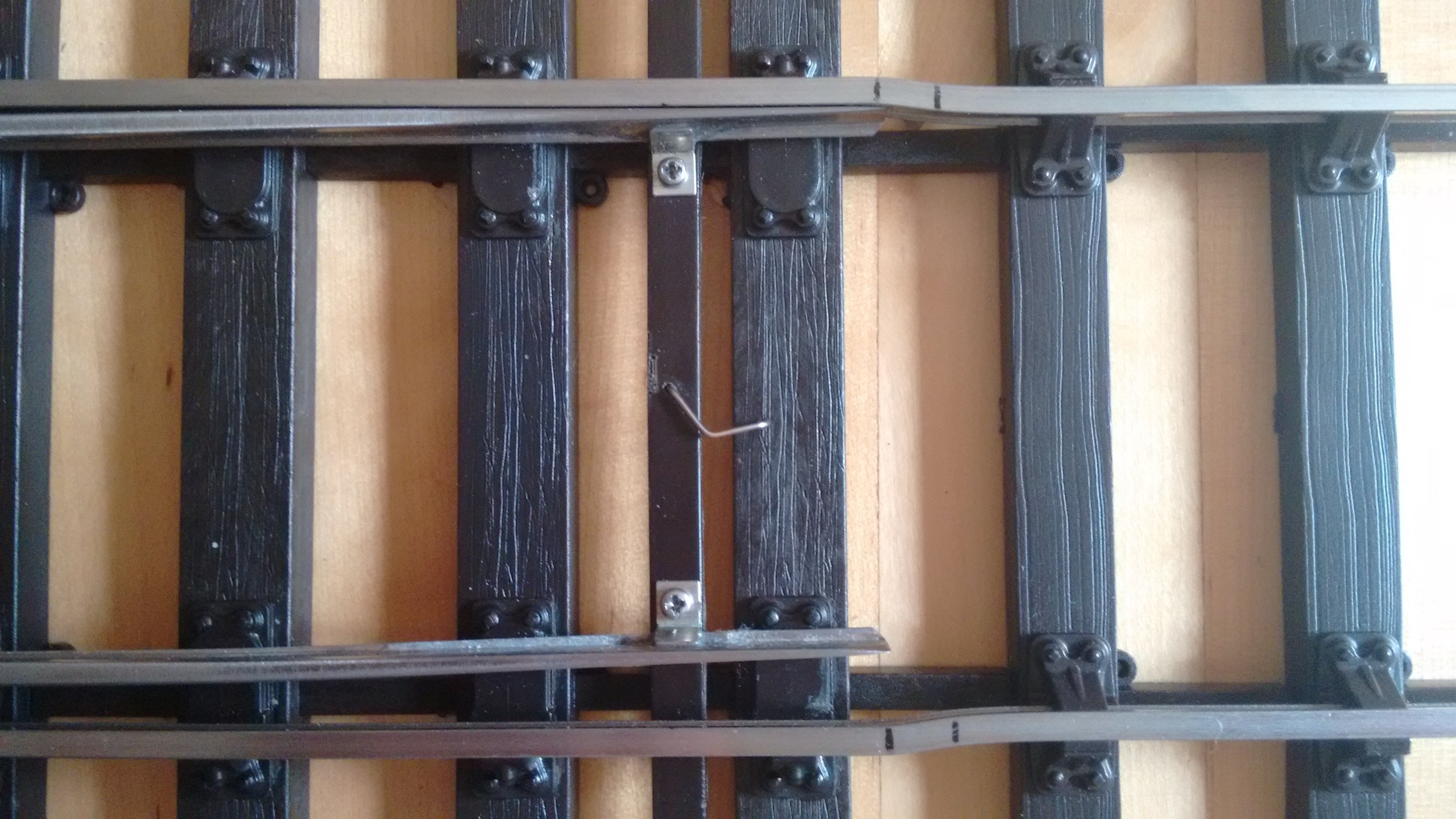

Das alles setzt voraus, das die Module exakte Gleislage an den Schnittstellen haben, damit sie ausgetauscht werden können
Die Steigungen in den Bögen betragen max etwas unter 2 Prozent. Anfangs von 1 % führt sie auf 1,5 % und schließlich auf 2 %.Dann wieder auf 1,5%,
auf 1 % um schließlich mit 0,7% vor der Brücke zu enden. Die Brücke liegt eben.Nur die Hälfte dieser Steigung liegt also bei knapp 2%.
Minimum Radius 3,2 m mit Übergangsbögen auf 3,6 bzw 3,75.
Die Steigung wird über die Höhe der Böcke geregelt. Dies hat auch den Vorteil, daß man bei der "Super 8" noch geringere Steigungen anlegen

nach etlichem Planen und Diskutieren geht es weiter.
Bei einer Länge von 21 Metern kommen wir bei der "Super Acht" auf 44 Module.
Günter hat dazu eine Kombi aus 9 mm Siebdruckplatte plus Aluelementen entwickelt
Gewicht 4,5 kg, Höhe 6 cm.
Dies liegt weit unter den alten Segmenten meiner Nebenbahn.
Das Code 250 Gleismaterial kommt von Cliff Barker
Mit 3500 Pfund (Zoll kommt noch hinzu) liegt es trotzdem bei der Hälfte des Preises aus
hiesiger Produktion.
Die Weichen sind an der Zunge gekröpft, alle Tests mit Radsätzen verliefen aber bestens.
Die Drei Weg Weiche spart viel Platz
Das Material ist UV beständig. Auch die Auswahl, spurerweitertes Gleis für
die Bögen beziehen zu können (+ 1 mm) macht sich für große Maschinen gut.
Das ganze System ist durchdacht und bewährt.
Eine Runde besteht aus 60 Metern Gleis, umgerechnet 1,3 km im Original.
Die kommenden G 8.2 werden für eine Berg und Talfahrt mit vorbildorientierter
Geschwindigkeit von 40 km/h dafür 2 Minuten brauchen. Durch die Länge der
Anlage können daher problemlos zwei Züge im Blockabstand eingesetzt werden.
