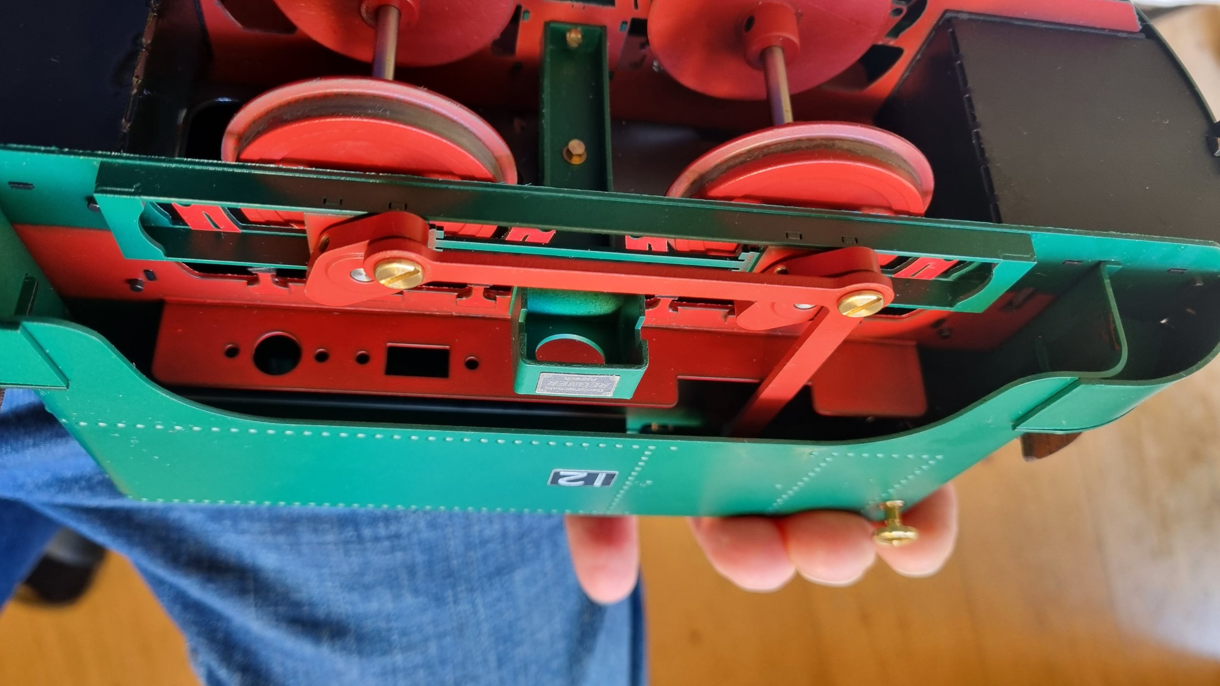

Die Lok ist schon ein ordentlicher Brummer und von Regner für RC vorbereitet. Vorgesehen ist hierfür der rechte Seitenkasten
Mit Zusatzisolierung könnte man hier Empfänger, Akkus und Schalter wohl unterbringen. Mit selbst gebauter Halterung kann man auch noch einiges zwischen den Rädern plazieren.
Das Dampfservo mit Gestänge dürfte problemlos unter/hinter den Brenner passen. Evtl müsste der Fahrer nochmal anders positioniert werden. Mir ist immer wichtig, dass man von den elektronischen Komponenten so wenig wie möglich sieht, was bei der Chaloner z.B. natürlich schwierig ist.
Eine schöne Ansteuerung der Umsteuerung dürft dagegen recht aufwendig werden.
Das Dampfventil würde aber meines Erachtens reichen, da es tatsächlich sehr schwierig ist die Lok schön langsam zu fahren. Das Original fuhr wohl fast immer im Schritttempo. Hier mal ein Video wo ich versucht habe so langsam wie möglich zu fahren. Ergebnis: Auf gerade Strecke viel zu schnell, in den Kurven ok, bleibt aber fast stehen.

Danke für Deine prompte und ausführliche Antwort – vor allem das, im wahrsten Sinne, erhellende Bild der Guinness von schräg unten in Deinen Händen, d.h. auch deren Größe.
Ja, etwas eng aber dort lässt sich sicher einiges an Fernsteuerungsteilen doch unterbringen.

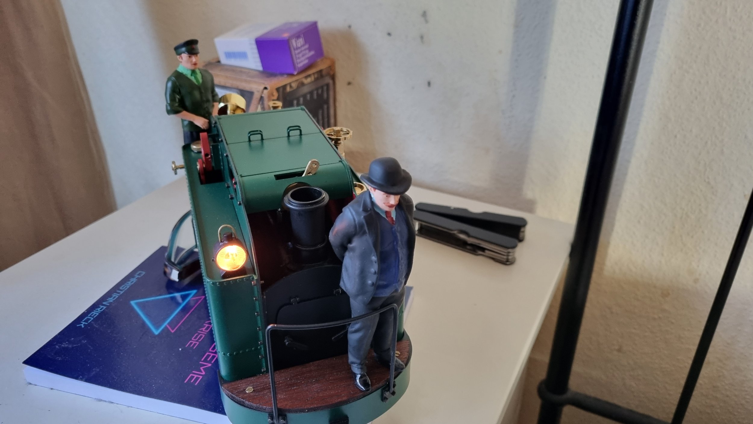

Kleiner Nachbrenner zum langsam Fahren meiner Guinness:
Zunächst mal muss ich zur Ehrenrettung der Fa. Regner einen Fehler meinerseits eingestehen: dasTriebwerk hatte sich gelockert, was natürlich den ungleichmäßigen Lauf erklärt. Gleichzeitig habe ich aber noch eine Fernsteuerung eingebaut und hierzu noch ein paar Bilder gemacht: Einen Scheinwerfer (Petroleumleuchte) hab ich auch noch spendiert. Er saß bei einigen Lokomotiven, die im Tunnelsystem eingesetzt wurden, an dieser Stelle. Ich finde ihn praktisch um zu erkennen, dass die Fernsteuerung eingeschaltet ist. Das hintere Holzbrettchen musste neugefertigt werden, die Gasleitung habe ich etwas seitlich verlegt, damit man besser an das Servo kommt.
Akku (4× AAA) und Empfänger wurden thermisch gut geschützt an der Innenseite der rechten Außenwand befestigt.
Jetzt steht der Besucherfahrt im Schritttempo nichts mehr im Wege!
