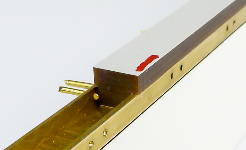

Bei der ersten Stellprobe mit dem 19,3mm langen Verbindungs-U-Profil gab es nichts zu meckern.
Querträger_Details_07 (fspg2)

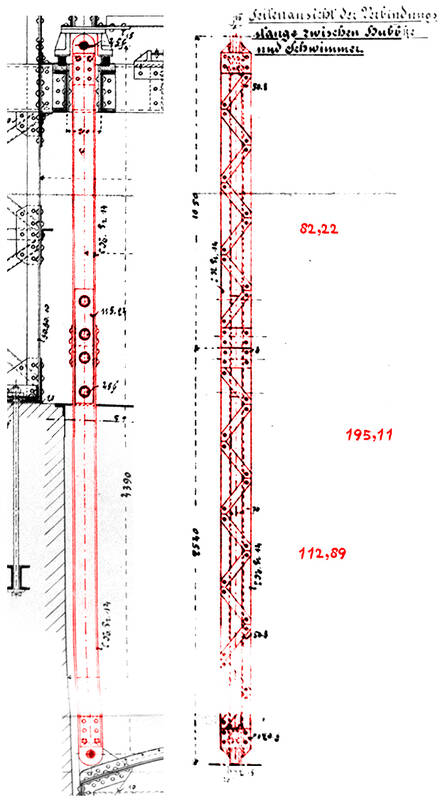

Das nächstes Teil wird die Verbindungsstange zwischen dem Schwimmzylinder und der Hubbrücke sein.
Verbindungsstange_Schwimmer zu Hubbrücke_1 (fspg2)
Verbindungsstange_Schwimmer zu Hubbrücke_2 (fspg2)

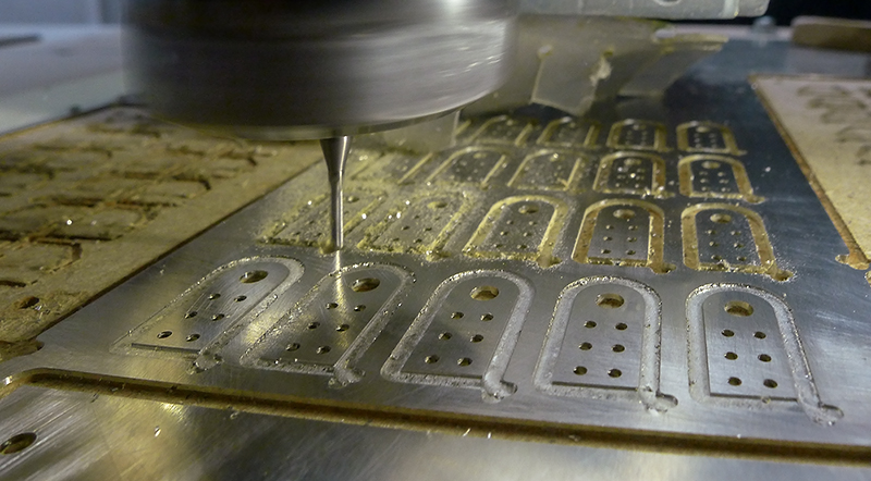

Dafür konnte ich in den letzten Tagen die Fräse überreden, etliche Kleinteile auszuspucken.
Verbindungsstange_Schwimmer_zu_Hubbrücke_04 (fspg2)

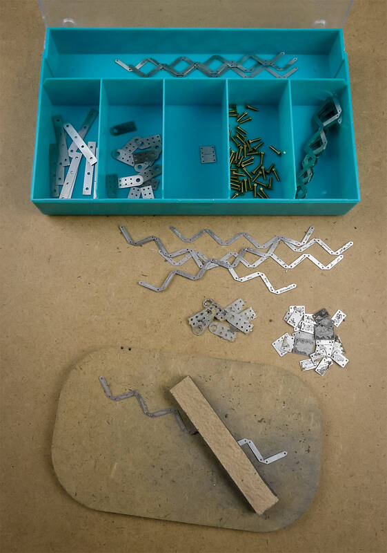

Nachdem die benötigten Teile aus 0,3mm und 0,5mm Neusilberblechen ausgefräst waren, wurden sie auf der Rückseite von den Resten der Klebefolie befreit.
Mit Hilfe einer selbstgefertigten Sandpapierfeile (Holzstab mit umkleiden 1000er Sandpapier) habe ich dann die leichte Gradbildung, die beim Durchbohren und Durchfräsen auf der Unterseite entsteht, entfernt.
Verbindungsstange_Schwimmer_zu_Hubbrücke_05 (fspg2)

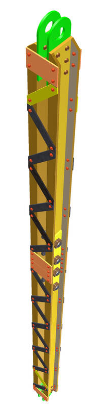

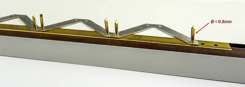

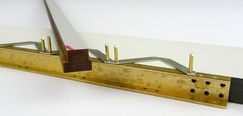

Die Verbindungsstange besteht seitlich aus zwei 6,0mm x 3,0mm U-Profilen, die mit den diagonalen Verstrebungen durch Drahtstifte verbunden werden.
Dazu müssen für die vier Verbindungsstangen jeweils 100 Nietimitationen bestückt werden.
Wie schon zuvor, habe ich einen 0,8mm MS58-Draht in die Emco-Drehmaschine eingespannt und mit einem Twincut -Hohlfräser einseitig verrundet und danach jeweils ca. 5mm lange Stücke abgekniffen (wie hier gezeigt).
Verbindungsstange_Schwimmer_zu_Hubbrücke_07 (fspg2)
Um die so entstandenen Nietköpfe auf den Innenseiten der U-Profile nur mit dem verrundeten Ende gleichmäßig eintauchen zu lassen, wurden zwei unterschiedliche Anschläge aus 5,0mm HPL-Platten gefräst. Der erste in das U-Profil eingelegte Anschlag lässt die Nietköpfe um 0,4mm eintauchen.
Für die gegenüber liegende Seite hat der zweite Anschlag eine entsprechende beidseitige Ausfräsung.
Verbindungsstange_Schwimmer_zu_Hubbrücke_08 (fspg2)
Verbindungsstange_Schwimmer_zu_Hubbrücke_09 (fspg2)
Verbindungsstange_Schwimmer_zu_Hubbrücke_10 (fspg2)
Verbindungsstange_Schwimmer_zu_Hubbrücke_11 (fspg2)

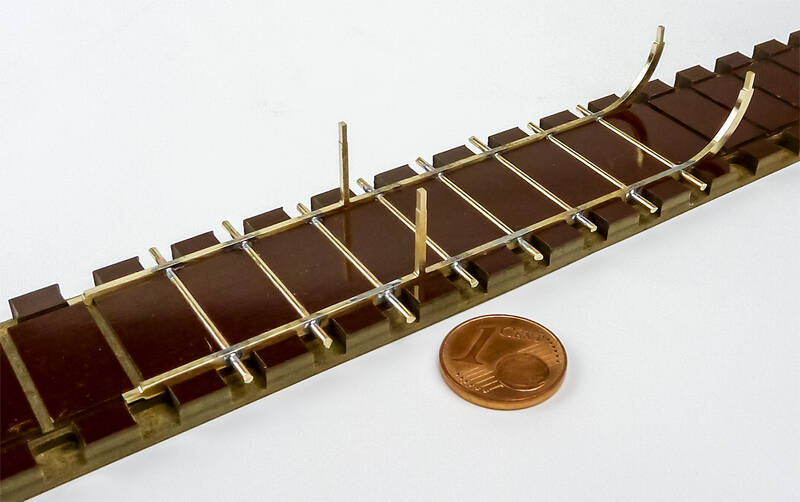

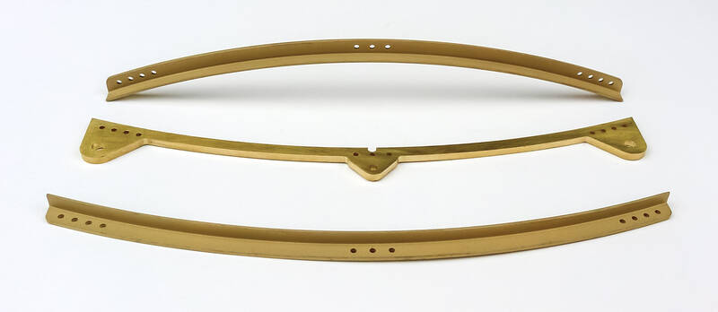

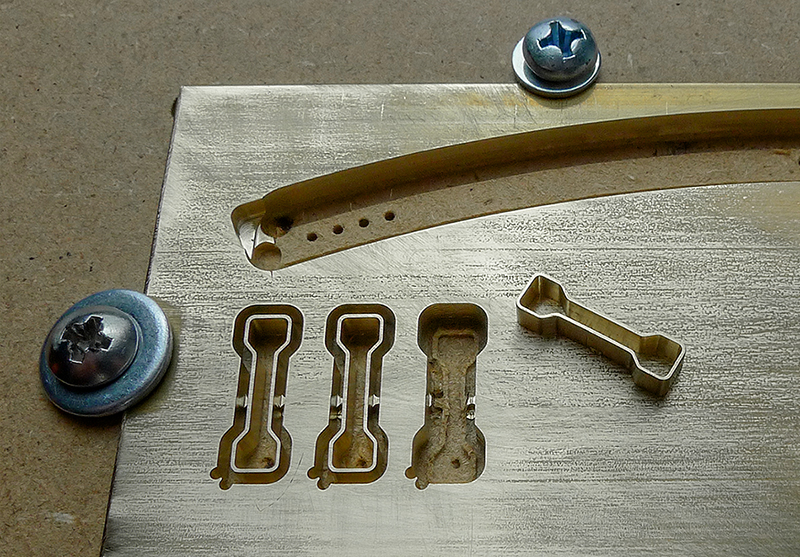

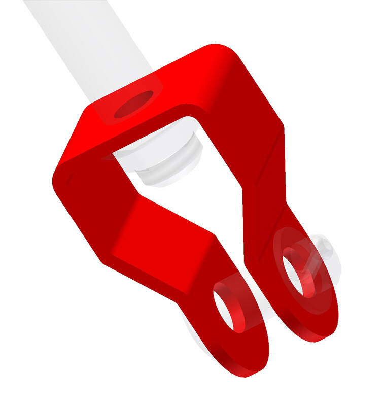

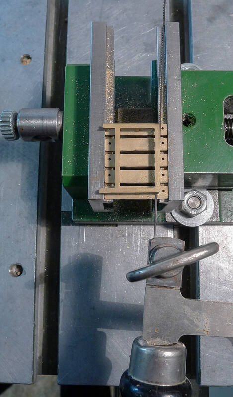

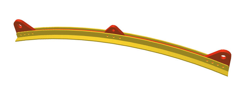

Als Beispiel habe ich hier die vier kleinen gebogenen Halter für die Schwimmzylinder-Aufhängung.
Schwimmzylinder_Aufhängung_08 (fspg2)
Sie wurde aus einen 3,0mm Messing-Flachmaterial paarweise ausgefräst - sicherheitshalber ein Paar mehr :)
Schwimmzylinder_Aufhängung_04 (fspg2)

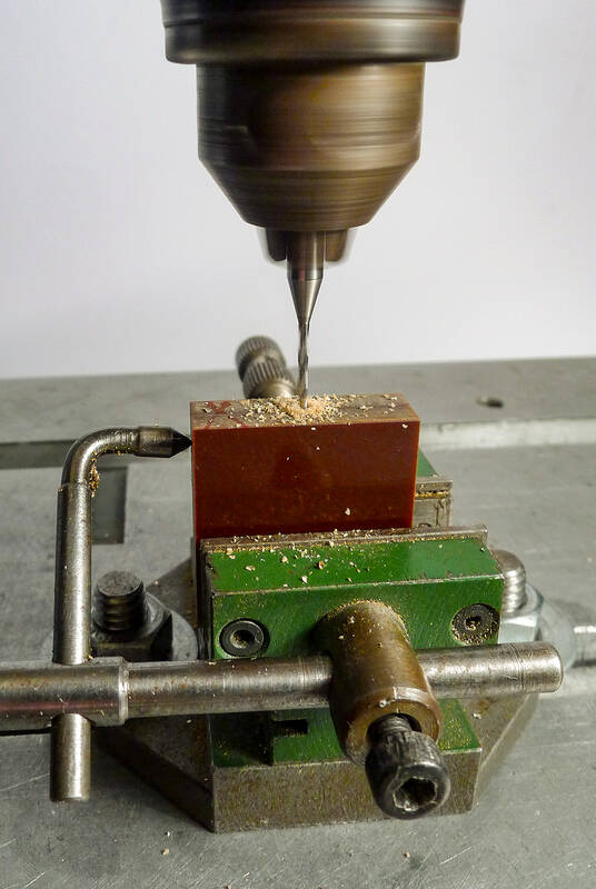

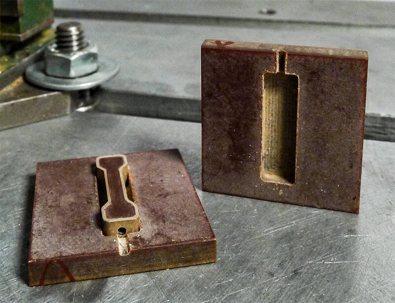

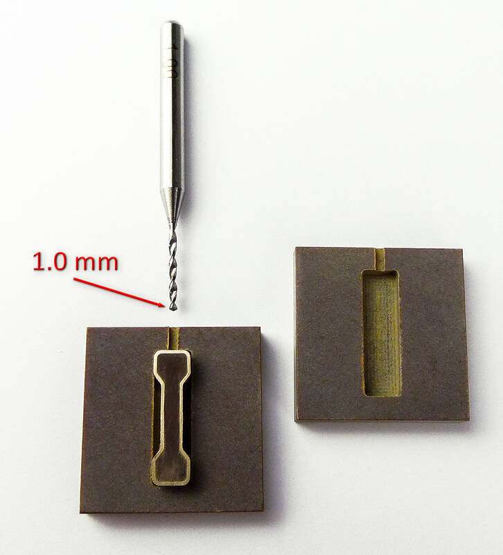

Zwei 20,0mm x 23,0mm Pertinax-Halbschalen mit einem mittig gefrästen 1,0mm Schlitz dienen der genauen Positionierung eines 1,0mm Bohrers.
Schwimmzylinder_Aufhängung_05 (fspg2)
Schwimmzylinder_Aufhängung_06 (fspg2)
So wurde an beiden Enden das obere Loch gebohrt.
Schwimmzylinder_Aufhängung_07 (fspg2)

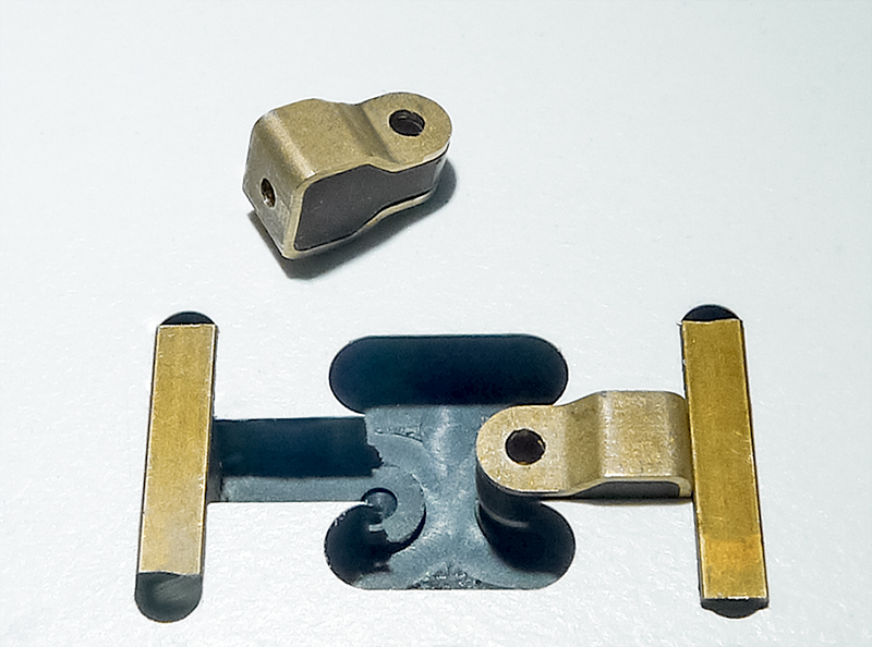

Danach wurden die so vorbereiteten Teile in eine Vertiefung mit beidseitigen Anschlägen stramm eingelegt und die 1,2mm Löcher gebohrt. Ein 1,5mm Fräser trennte anschließend die beiden Halter.
Schwimmzylinder_Aufhängung_09 (fspg2)
Jeweils ein Halter wird später an den Befestigungswinkel des Schwimmzylinders befestigt.
Schwimmer_80 (fspg2)
Schwimmzylinder_Aufhängung_01 (fspg2)
Schwimmzylinder_Aufhängung_02 (fspg2)
Die Befestigungswinkel warten auf das zusammenlöte.
Schwimmzylinder_Aufhängung_03 (fspg2)
Schwimmzylinder_Aufhängung_10 (fspg2)

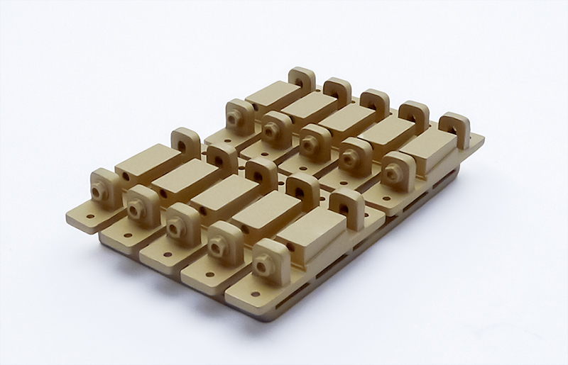

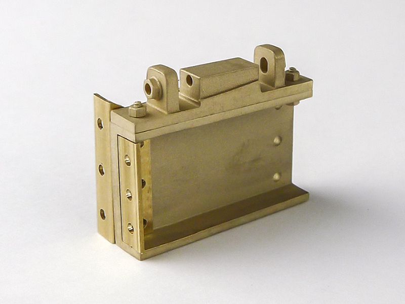

Zehn Tage nach der Bestellung kamen gestern die 3D-gedruckten Messing-Nivelliereinheiten.
Nachdem ich die leicht sichtbaren Layerstufen mit einer Sandpapierfeile geschliffen hatte, glättete die Sandstrahlpistole den Rest.
Nivelliereinheit_10x_Druck_101%_02 (fspg2)
Mit einer Laubsäge wurde die unteren Abgüsse abgetrennt und die Unterseiten auf 400er Sandpapier geglättet.
Nivelliereinheit_10x_Druck_101%_03 (fspg2)
Die Fummelarbeit besteht jetzt noch aus der Montage der M0,8mm Schrauben und Muttern, sowie der vielen 1,0mm Nietstifte. Hier wird einfach Geduld angesagt sein.

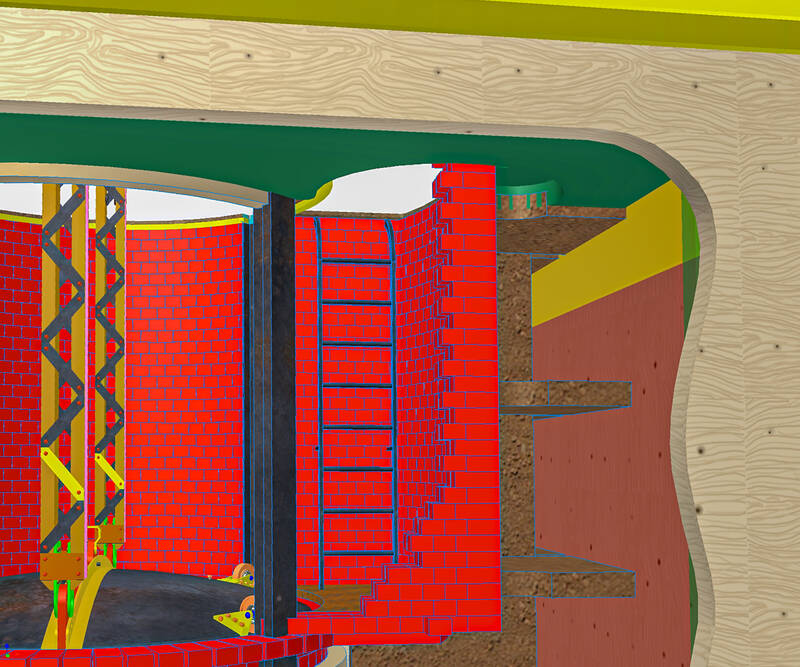

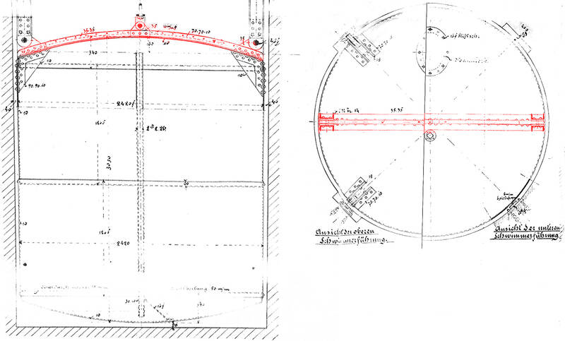

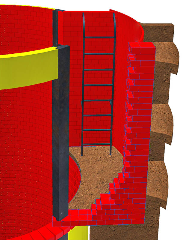

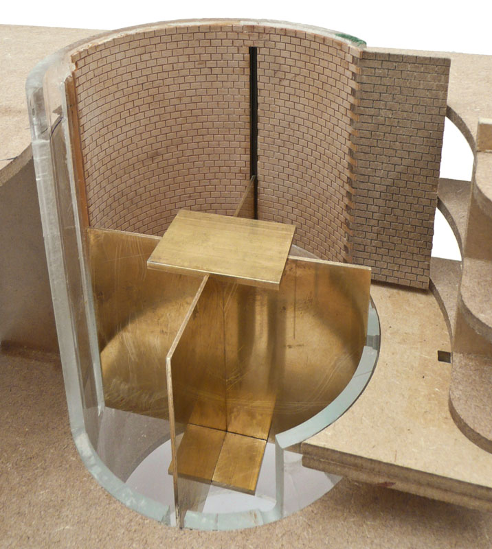

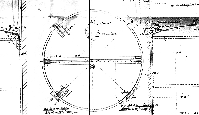

nachdem ich 2019 genauere Originalzeichnungen vom Schacht der Hubbrücke bekommen konnte, hatte ich den Plexiglas-Grundkörper neu gefräst.
Hier noch der alte Zustand:
Gegenüber den ersten Vermutungen lagen die Führungsrollen des Schwimmzylinders genau um 45° verdreht.
Für die neue Version fehlten bislang die Mauerteile für den seitlichen Revisionsschacht.
Schacht_01 (fspg2)
Um durch die seitlich Öffnung in den Revisionsschacht blicken zu können, wurde die rechte Seitenwand nur angedeutet.
Schacht_02 (fspg2)
Schacht_03 (fspg2)
Schacht_04 (fspg2)

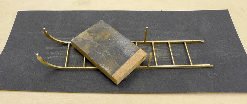

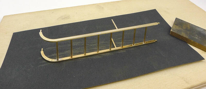

Die Leiter wurde in der bereits schon vorhandenen Pertinaxlehre gelötet.
Schacht_05 (fspg2)

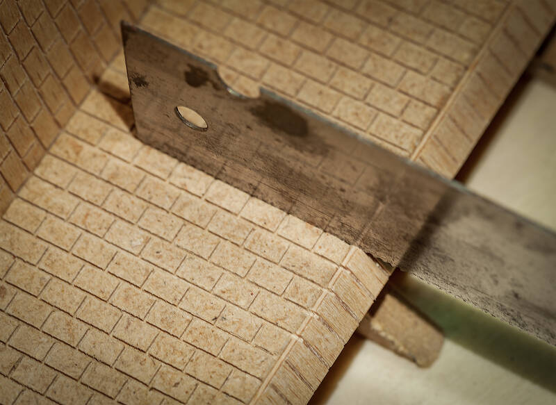

Die seitlich überstehenden Drahtenden wurden mit einem 0,5mm dünnen Sägeblatt auf der Böhler-Kreissäge vorsichtig abgetrennt und die Seitenflächen auf feinem Sandpapier geglättet.
Schacht_06 (fspg2)
Schacht_07 (fspg2)
Bevor die Teile in den Schacht eingeklebt werden können, will ich sie noch farblich behandeln.
Schacht_08 (fspg2)

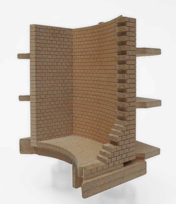

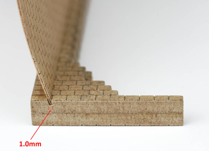

Der Revisionsschacht wird, vor der endgültigen Montage im Modul, als komplette Einheit mit Holzleim zusammengeklebt. Dabei stellte ich fest, dass die linke Seitenwand, an der später die Leiter montiert wird, leider 1,0mm zu schmal gefräst war. Ich hatte zwar die richtige Anzahl der Steine genommen, allerdings nicht die nach aussen gehende Schrägung zum runden Hauptschacht bedacht.
So habe ich einen kleinen Mauerstreifen aus 1,0mm wasserfestem Flugzeugsperrholz gefräst und an der schrägen Seite aufgeklebt. Nachdem ein leichter Überstand mit einer Sandpapierfeile an die Maueroberfläche angepasst war, half ein 0,5mm dickes Sägeblatt beim Freischneiden der Mauerfugen.
Nach der Lackierung werden die Stoßstellen nicht mehr sichtbar sein.
Schacht_12 (fspg2)
Es fehlen noch die 1,0mm Löcher für die Befestigung der Leiter.
Schacht_13 (fspg2)

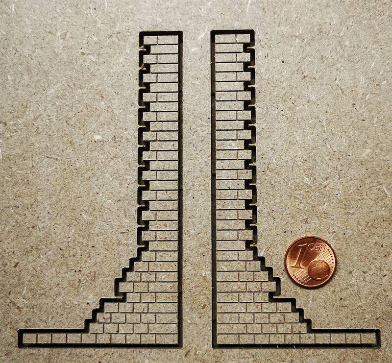

Ein paar weitere Kleinteile aus MDF gefräst, sollen im Sichtbereich des Schachtes die Mauerstruktur zeigen - dazu später mehr.
Schacht_10 (fspg2)
Schacht_11 (fspg2)
