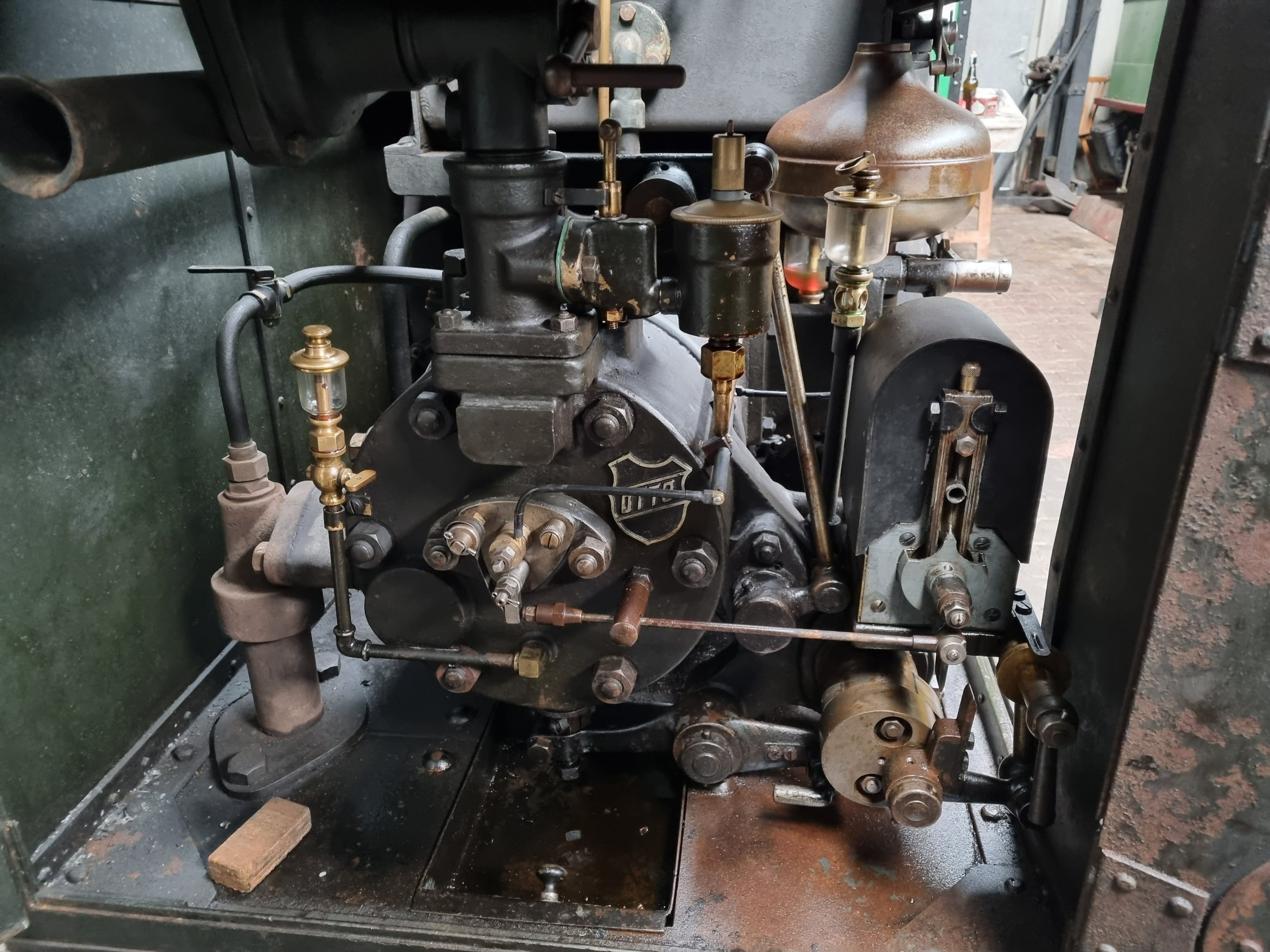

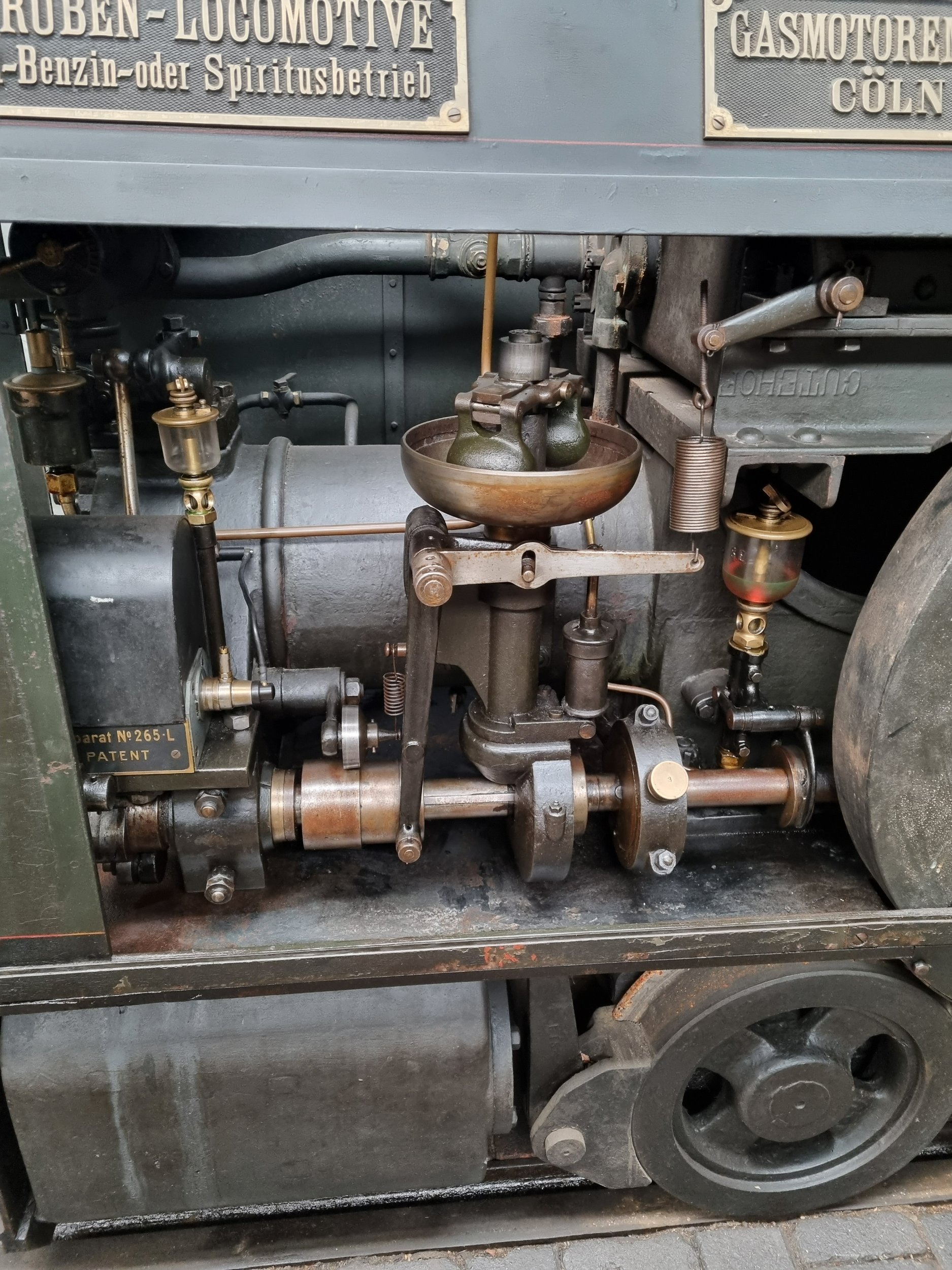

Die Drehzahl des Motors soll wie beim Original konstant (1500 U/min, Original 300 U/min) bleiben. Darauf gehe ich später bei Motor und Getriebe noch ein. Das folgende Bild zeigt den Zentrifugalregulator der Feldbahnlok (Deutz, Baujahr 1905) im Feldbahnmuseum Frankfurt mit abgenommenem oberen Schutzgehäuse (linke Seitenansicht), darunter mit Schutzgehäuse (rechts oben, Ansicht von vorn). Im Original wird die Niederspannungsabreißzündung reguliert. Bei der M12 Maschine im Modell wird die Drehzahl über das Standgas in Zusammenhang mit den Schwungrad eingestellt. Bei 1500 U/min läuft meine Lok Originalgeschwindigkeit im Maßstab 1:20 (4 bzw. 12 km/h).
