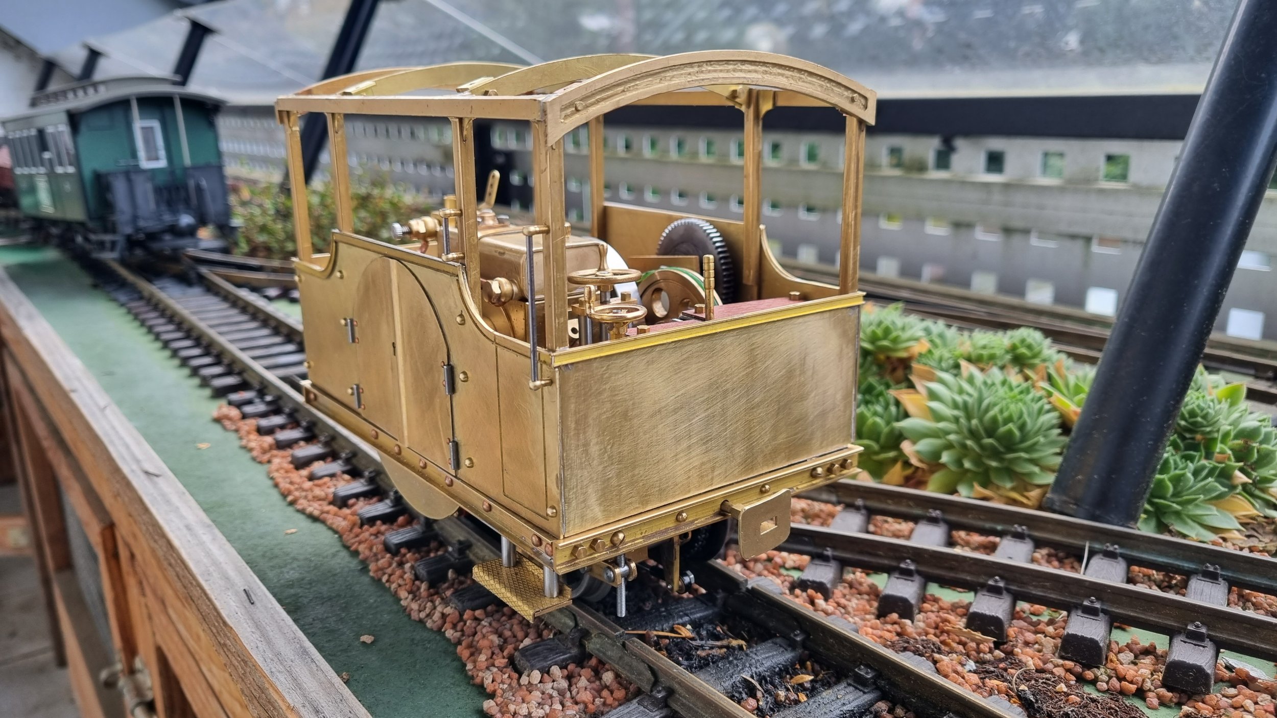

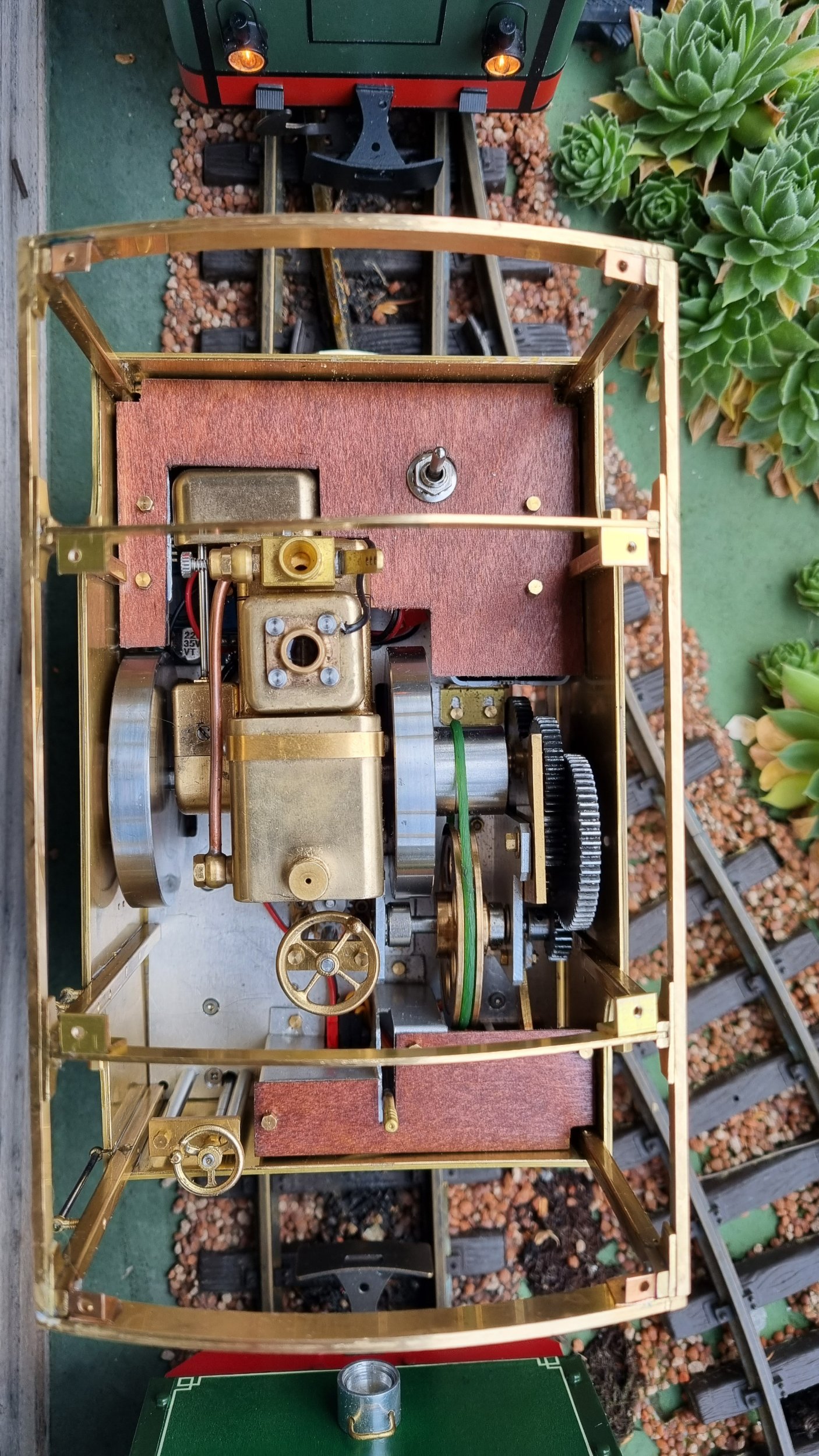

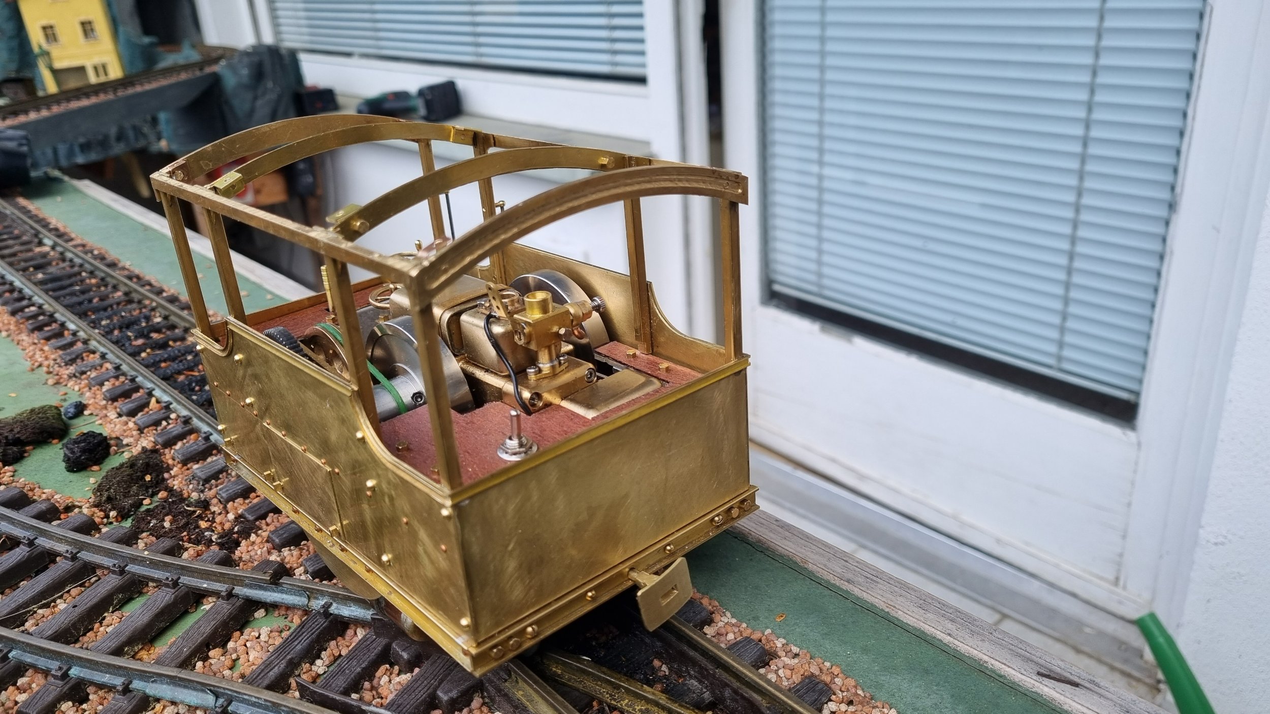

Mein Modell im Maßstab 1:20 der Lokomotive ist bis auf das Dach praktisch fertig, aber noch nicht lackiert. Dieser Zustand eignet sich gut um die von mir angewandte Technik zu sehen.
Zur Einstimmung hier noch 2 kurze Videos und ein paar weitere Bilder.

Nach Fertigstellung des Daches wird die Lokomotive vollständig demontiert, wenige Teile werden auch nochmal etwas überarbeitet bzw. neu hergestellt. Nach der Lackierung wird alles schrittweise wieder zusammengesetzt. Die Einzelnen Bauabschnitte werden ich dann vorstellen.

Walter,
ein Top Werk !
Ganz schön Lärm macht dieser kleine "Kasten",
Schönes Laufverhalten.
Eine Kuriosität, die sicher genauso auf das Vorbild zutrifft.
Für das wenige Info Material ist das wohl so ziemlich das Maximum, was
man da herausziehen und umsetzen kann.
Da ziehe ich den Hut
explosivmotorige Grüße

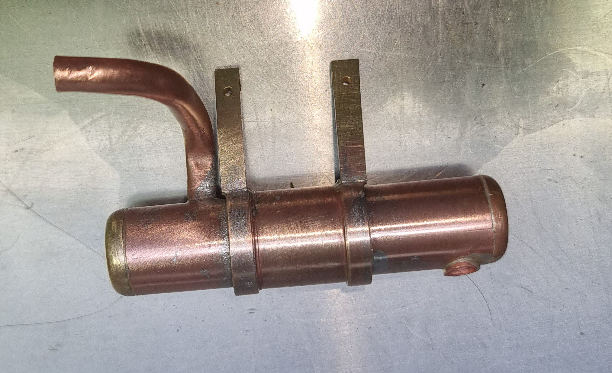

Man kann die Lok auch problemlos ohne Schutzmaßnahmen in Innenräumen fahren. Das gilt sowohl für den Lärm als auch für den Geruch. Benzin hat hier deutliche Vorteile im Vergleich mit Nitrosprit, wie z. B. an meiner Faur L45H, die Du ja kennst (müsste ich auch mal was zu schreiben).
Im Video ist der Ton viel zu laut, man hört das auch am Akkuschrauber beim Anlassen. Tatsächlich habe ich einige Zeit am Sound gebastelt und der Auspuff ist auch historisch recht interessant, dazu später. Hier aber schon mal ein Bild von meiner hartgelöteten Konstruktion (innen ist etwas Edelstahlwolle):
