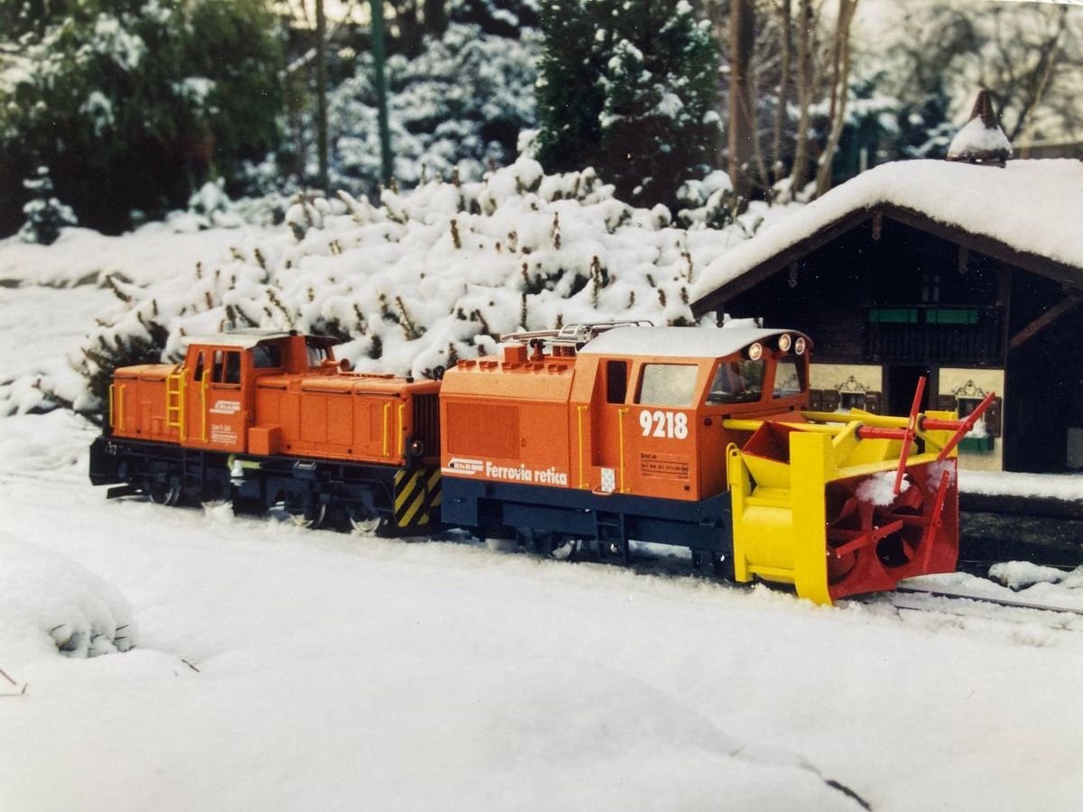

Ich hatte mal in den 90er versucht eine RhB Gm 4/4 241 zu bauen - basierend auf der LGB V51, jedoch mit Scale-Rahmen, einen stark modifizierten Aufbau und Lampen. Die 2005 erschienene RhB Variante war eigentlich gräßlich verunstaltet und der V51 nicht würdig. Die (falschen) elektrischen LGB Drehgestelle hatte ich einfach weiterverwendet
Die Lok folgte der damaligen Technik mit VDO Generator und ungeregelter Motorkühlung mit Dunstschmierung des Motors. Die Lok war nicht eigenstartfähig und hatte auf Grund der Größe der damaligen Technik Probleme mit der Zuverlässigkeit.
Zu der auf dem Bild zu sehenden Schneeschleuder gibt es noch eine kleine Anekdote: Die Schneeschleuder ist schon durch einige Hände gegangen und soll ab Schramberg zu mir kommen und als Auftragsarbeit eine komplette Revision des verschlissenen Schleuderwerks und eine komplett neue Steuerung auf dem heutigen Stand bekommen. Es wird also echt nostalgisch.

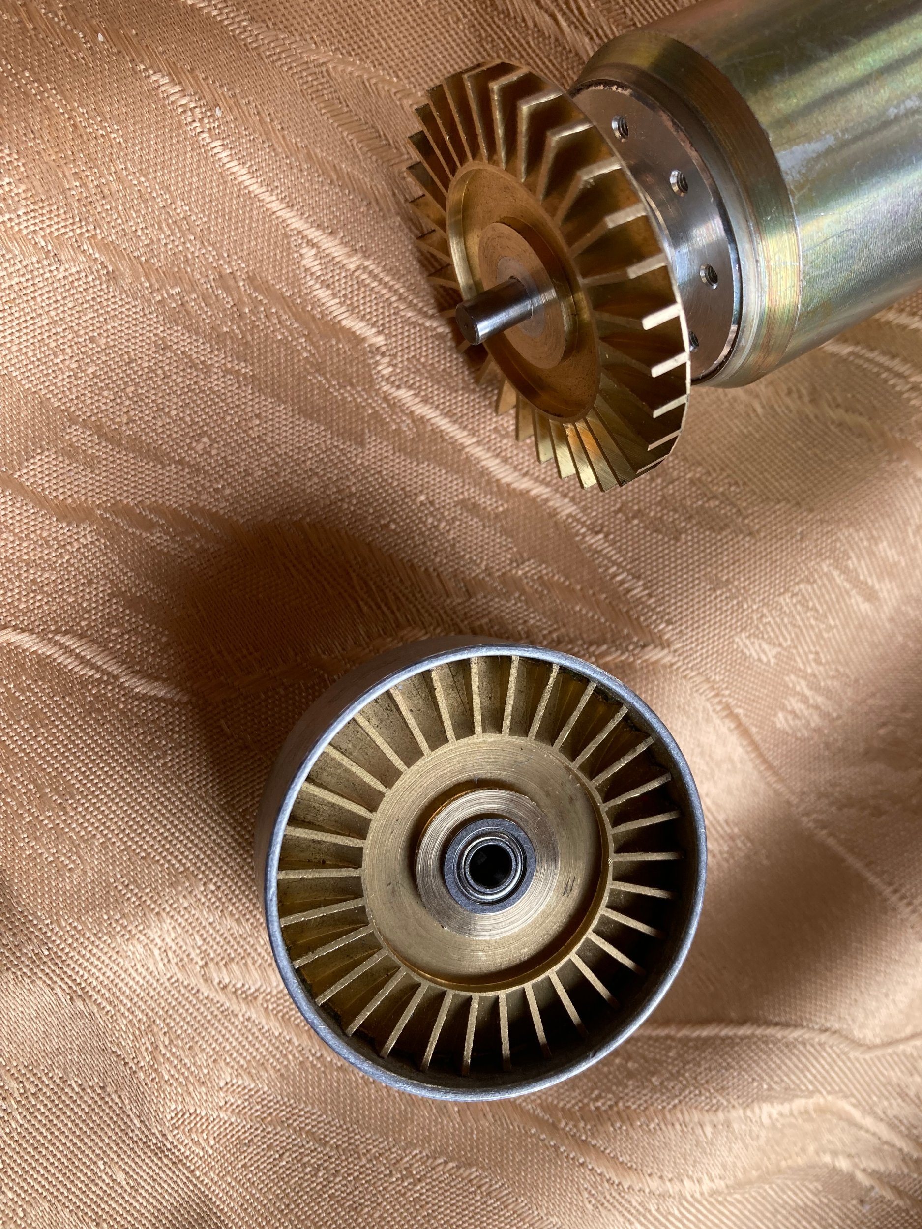

einen Fortschritt beim Testen kann ich vermelden, der Wandler, besser die Drehmoment-Kupplung ist mechanisch auf einem guten Weg.
Das Problem der Öldichtungen für den Wandler ist natürlich noch nicht gelöst, aber mit ein paar Tropfen Öl gefüllt und hängend bei niederiger Drehzahl betrieben (sonst gibt es die Mega-Schweinerei) funktioniert der Wandler schon verblüffend gut.

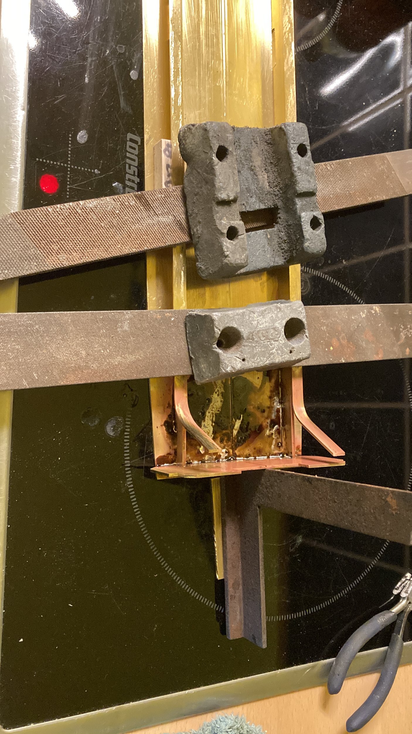

da sprichst ein ganz spannendes Thema an. Bei heutigen typische Diesel-Rangierlokomotiven arbeitet man, wie Du schon schreibst, mit einem Wandler für Vorwärtsfahrt und gleichzeitig einem für Rückwärtsfahrt, die mechanisch kraftschlüssig miteinander verbunden sind. Nur durch die unterschiedliche Füllung wird dann zwischen Vorwärtsfahrt und Rückwärtsfahrt gewählt. Den im Modell winzigen Wandler auch noch zu füllen und auch sauber zu entleeren, halte ich auf Grund der Viskostät des Öls und der Benetzung für schlicht nicht möglich. Auch werden die Verluste durch den "festen" Füllkörper in die Höhe gehen -irgendwo musst Du ja das Öl in den Wandler drücken.
Vielleicht ein anderer Ansatz:
Das Vorbild der rhätischen Gm 4/4 hatte ursprünglich nur einen Wandler pro Motor (ja ist nicht ganz korrekt, weil sie zwei Motore hatte), aber EINE mechanische Kupplung dazwischen. Ich denke das wird im Modell zielführender sein.
Aus Platzgründen teste ich jetzt verschiedene Lösungen. Da ich unverbesserlicher Optimist bin, bin ich jetzt von der Idee eines Teststandes abgewichen und habe angefangen direkt den Rahmen und den Antrieb der zukünftigen Lok zu bauen. Dann ich direkt die praxisnahen Daten ableiten.
Im Grund ist der Messing-Rahmen, bis auf die Frontbleche, eine exakte Kopie des LGB Plaste Rahmens -eine Leihgabe, vielen Dank! So kann ich auch später Anbauteile weiterverwenden, obwohl die RhB Lok (der Prototyp der Serie) relativ "kahl", im Gegensatz zu den Serienversionen V51/V52, am Rahmen ist.
Gelötet, wie üblich auf dem Ceran Feld in der Küche

Dein Wandler sieht klasse aus, hast Du Ihn selber gefräst oder CNC-fertigen lassen?
Gibt es neue Erkenntnisse zur Funktionalität?
