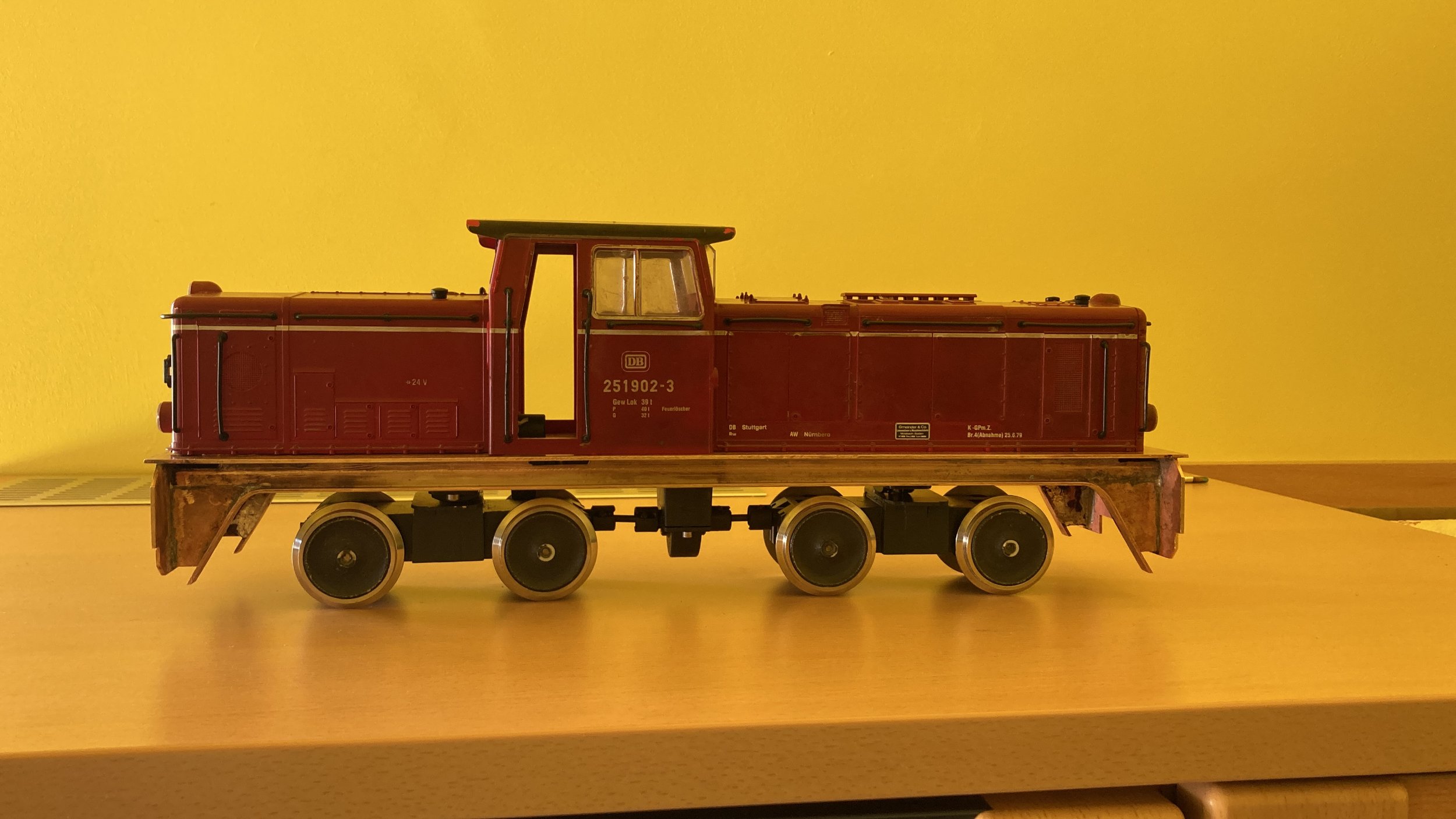

Was wäre also, wenn man mit den heutigen Möglichkeiten eine solche Lok bauen würde? Im Original ist die Lok dieselhydraulisch angetrieben und hatte zwei relativ kleine Industriemotore von MWM an Bord. Nach der umfassenden Revision von der RhB sind jetzt ein neues Getriebe und Cummins-Motore verbaut. Aus modellbauerischer Sicht wäre die alte MWM Variante, aber nur mit EINEM Motor und mit ihrer offenen Kupplung wahrscheinlich das bessere Vorbild. Aber das werden die Experimente noch zeigen. Noch habe ich wirklich noch keinen blaßen Schimmer, ob ein solches Projekt umsetzbar ist und wie.
Soweit ich heraus bekommen konnte, war die Lok nur einmal im Engadin und versieht heute ihren Dienst in Untervaz und wird bald von der Geaf 2/2 abgelöst und soll verkauft werden. Mich stört es nicht, zu meiner persönlichen Bernina Bahn kann noch eine weitere deutsche Lok gehören. Dieses mal ohne Fußball Bezug.

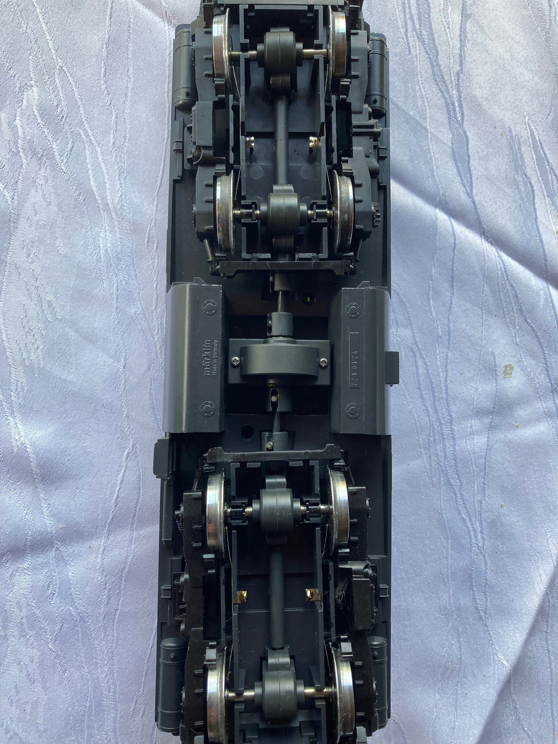

Einen Antrieb über zwei Motoren im Fahrwerk ist bei einem solchen Modellkonzept natürlich völliger Blödsinn. Man benötigt unbedingt einen zentralen Punkt um die Kraft des Motors einzuleiten. Dadurch benötigt jede Achse ein Verteilergetriebe und für jedes Drehgestell wird eine Kardanwelle benötigt.
Märklin hatte mal vor Jahren eine V100 in Spur 1 im Programm die genau ein solches Getriebe enthielt. Keine Ahnung warum Märklin damals diesen mechanischen Overkill gebaut hat. Aber ich konnte die Reste einer in nicht mehr betriebsfähigen Lok erwerben. Für mich ist das ein echter Glücksfall, jetzt fehlt mit nur noch eine abgerockte LGB V51 oder V52 - hat jemand eine im Keller stehen, analog, ohne OVP...
Da der Radstand im Drehstell bei der LGB Lok zu groß ist - 80 mm - das Vorbild hat 75, dafür ist der der Märklin Lok 3 mm zu klein. Aber der Gesamtradstand stimmt perfekt - Die LGB Lok ist wieder zu lang. So werde ich das Fahrwerk 1:1 übernehmen und nur neue Edelstahl-Radreifen und die gekürzten Drehgestellblenden von der LGB Lok verwenden.
Damit erscheint zumindest das Fahrwerk lösbar.

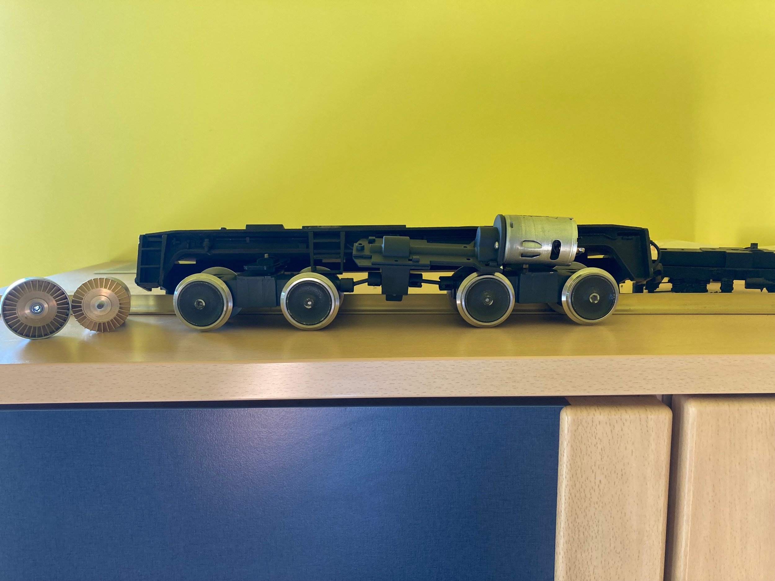

... ich habe die Wartezeit auf Teile bei dem Schneeschleuder-Projekt überbrückt und konnte die Antriebsblöcke für die Gm 4/4 fertigstellen.
Was sich schon andeutet, ist wie im Vorbild, ein freier Durchblick durch die Fahrwerke möglich. Bedingt durch den LGB B Block ist das bei der originalen LGB Lok nicht möglich und befremdet etwas wenn man sich mit dem Vorbild auseinander setzt.
Die Getriebkästen sind neu gebaut aus Messing und Kunststoff und damit erheblich stabiler als die Märklin Getriebehalter - da sie im Gegensatz zu der Märklin Lok auch die Schub- und Zugkräfte der Kupplung übernehmen müssen.
Auch habe ich, entgegen der ursprünglichen Absicht, den Radstand verlängert. Es waren zwar nur 4 mm Abweichung, aber irgendwie sah das merkwürdig aus. Das menschliche Auge ist zu gut, bei der Beurteilung von Proportionen - leider im Modellbau.
Die Edelstahl-Radreifen sind von Ed de Bruijn. Die Kunststoff-Innenräder sind mit 3,98mm aufgebohrt und dann mit Hilfe der Drehbank aufgepresst. Die Edelstahlachsen habe vorher ich rollend mit einer Diamantfeile angerauht, zusätzlich verklebt mit einem Hauch von UHU endfest.
Die nächste Baustufe ist dann der Lokrahmen - der sich doch von der V51/V52 unterscheidet. Leider sind die Pläne von Schweers und Wall schlicht falsch - zum Glück habe ich noch von damals die Unterlagen.
Viele Grüße Ottmar
