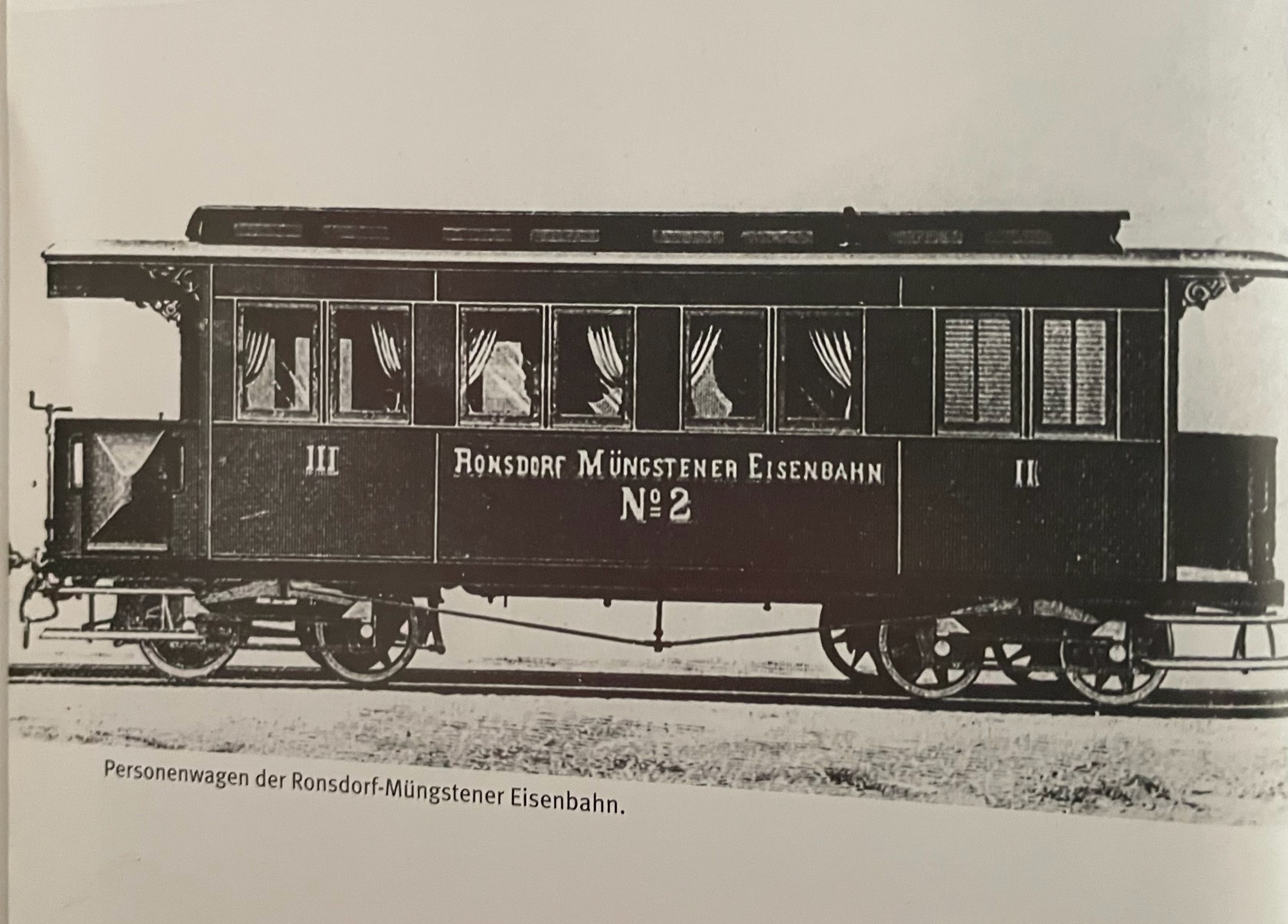

Genaue Informationen (Maße, Farben, Beschriftungen, Ausstattungen etc.) des Wagons No. 2 und der Lok 2i oder 32i der RME liegen mir nicht vor. Zum Beispiel kann ich bei dem Wagon nur spekulieren, wann und ob überhaupt die Seitenbeschriftungen des expliziten Wagons von „Ronsdorf Müngstener Eisenbahn“ in „RME“ gewandelt wurde oder wie war die Lok um 1900 beschriftet. Lediglich ein Paar Bilder aus der Dampflokära (Das Heft „Die Museums-Eisenbahn“ und das Buch „Industrie und Verkehr im Morsbachtal“) geben mir den optischen Eindruck wieder. Ich bin dankbar für jede handfeste Info in Form von Fotos und Zeichnungen.
Bisher geht es mir wegen der Spekulationen um eine optische Stimmigkeit der Garnitur, wie sie einst durch die Gerstau gen Müngsten gedampft ist. Derzeit muss ich noch etliche Arbeit in den Wagon stecken (der Wagenkasten wird gerade gefeilt, gespachtelt und grundiert), der kleine Zweikuppler, bei dem schon auf dem ersten flüchtigen Blick einiges vom LGB-Modell (Dampfdom, Sanddom, Läutewerk) abweicht, kommt später dran.

Inzwischen ist der Wagenkasten mit der neuen Fenstereinteilung äußerlich fertig gespachtelt, geschliffen und grundiert. Nun kommt die innere Optik dran. Die Abstände der Sitzbänke werden nun angepasst. In der 2. Klasse ist der Abstand zu einander größer als in der 3. Klasse.

Was lange wärt, wird endlich gut. Der Wagen Nr. 4 der RME ist fertig. Jetzt kann ich mich an die Lok Nr. II ran wagen.
Warum nun die II? Sie löste ab 1900 die dreigekuppelten Dampfloks ab. Mit dem Baujahr 1894 verfügte die Vulcan-Lok vom Typ Lenz i noch nicht über den Dampfdom der jüngeren Schwestern 2i und 3i, entspricht also der LGB-Lok 99 5604.
(Quelle der Abbildung des Originals: Industrie und Verkehr im Morsbachtal, Sutton Verlag, 2012)
