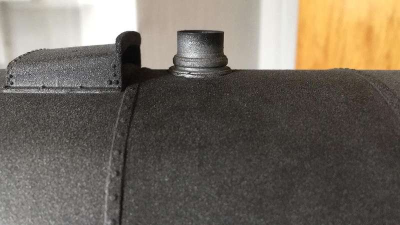

Es geht weiter an der Xrot R12, gerade haben wir einen Schlot konstruiert und auf das Dach gesetzt.
Der Schlot der Xrot R12, 10 mm hoch und 15,6 mm Durchmesser. DER Schlot selbst ist aus einem 0,5 mm Messingblech, mit der Hand um ein Rundmetall gerollt. Die Krempe oben ist ein gefräster 0,5 mm Ring. Der Kragen unten ist ein ursprünglich 5 mm hoher Messingring. Der Ring wurde durch ein auf das Dach geklebtes Schleifpapier an die Dachform angepasst. Zur Anpassung der oberen Form wurde das Schleifpapier innen in das Dach geklebt. Da der Ring oben auch noch verrundet werden musste, geschah dieses in der Drehbank bei sehr langsamer Geschwindigkeit mit einer Feile. Alles zusammen wurde in bewährter Weise mit der Flamme auf das Dach gelötet. Dazu war erst eine entsprechende Bohrung mit einem Zirkel auf dem Dach angerissen. Mit einem Stufenbohrer wurde ein Loch in das Dach gebohrt und der Rest nach dem Anriss klassisch mit einer Feile angepasst.

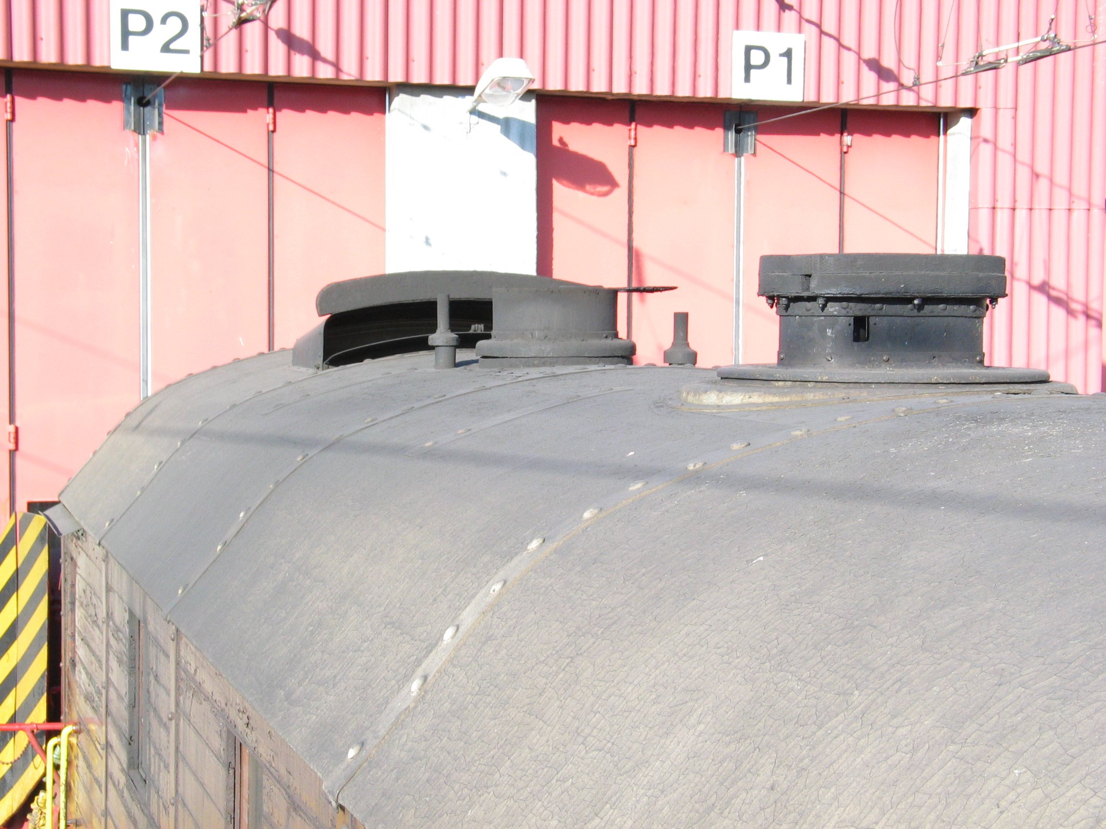

Der Schlot sieht völlig anders aus, als der von der Xrot 9213, sind da später Änderungen eingebaut worden, oder war der von der Xrot 9212 direkt ab Werk in einer anderen Form und mit mehr Nieten?

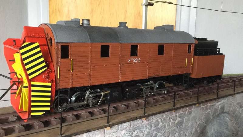

Die Xrot 9213, hier im Model scheint auch etwas zu lang geraten zu sein, ich könnte mich versuchen jetzt mit herausreden, aber es hat nur ganz praktische Betriebsgründe - weil das die "Führung" zum Aufstecken des kompletten Gehäuses ist.
Im gesamten sieht das dann so aus :
Ist zwar jetzt offtopic, aber falls Fragen dazu kommen: Die Klappe habe ich für den Live Steam Betrieb immer abgenommen, genauso werden die Trittstufen beim echten Räumen in der Vitrine gelassen, Im Gehäuse sind Magnete eingelassen und erlauben so ein einfaches "Aufstecken".

Meines Wissens sind die Ventile auf dem Dampfdom in einem ovalen "Kasten" untergebracht, baust Du den auch noch nach?

Ich habe ein altes Farbbild, da gibt es nur die den Dachausschnitt und sonst nichts auf dem Dach, für den Schlot gibt es nur ein Loch im Dach. Dann habe ich alte schwarz weis Bilder, da ist schon der heutige Schlot und die Dachlüfter zu sehen. Nieten konnte ich Schlot vom Original nicht entdecken. Der Dampfdom sitzt und saß immer unter einem kreisrunden Dachausschnitt, der mit Metall eingefasst ist. Außerdem passt das, was ich baue auch zu den Bauzeichnungen, die ich habe, somit gehört das für mich so zu unserem Modell.
Unser Modell wird wie das Vorbild durch einen einachsigen Hilfsantrieb auch selbst fahren können. Allerdings immer nur auf einer Innenanlage. Zum Spaß haben wir aber schon mal Kunstschnee auf das Gleis geschüttet und das Räumen ließ hervorragend dank des großen Faulhaber-Motors den wir dafür eingebaut haben. Den Motor gab es ja mal im Angebot und den kennst du auch aus der Aktion.
