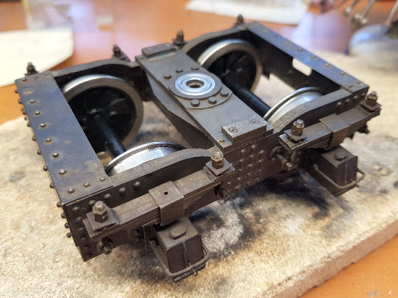

Da habe ich einmal das Achslager zur Probe einmal in das Drehgestell eingesetzt. Die Feder befindet sich so unter Volllast eingefedert. Es fehlen natürlich noch die Wippen an der Federauflage.
Leider besitze ich im Moment keine Bilder vom Original, die ich zum Vergleich hier zeigen darf. Bei den gekauften Ösenschrauben habe ich einfach den Bund weggeschliffen.

damit geschoben werden kann müssen erst einmal Drehgestelle drunter und genau damit sind wir weiter gekommen.
Wir sind Wilhelm und ich, der hier auch mit liest und den ich beim Bau unterstütze er wird dann auch entscheiden mit was er schiebt.
Nun aber zu den Drehgestellen:
Es sind ja 2 unterschiedliche Drehgestelle und dieses ist das Hintere.
Das vordere Drehgestell ist aber auch bereits fertig.
Da die Schleuder ein gigantisches Modellgewicht hat, haben die Drehgestelle eigentlich keine Federung sondern Endanschläge. Diese Endanschläge sind über die Kontermuttern einstellbar. Aus diesen Endanschlägen heraus können die Räder trotzdem durch kleine Druckfedern aus den Federnimtaten heraus federn.

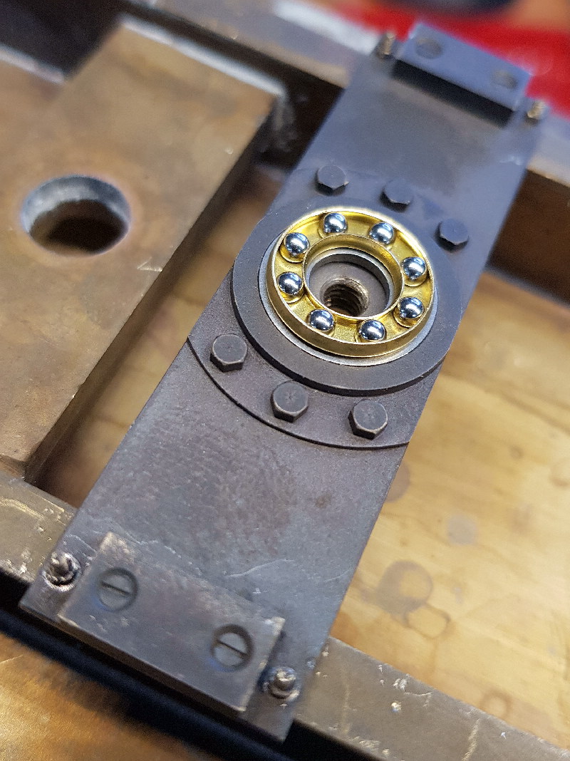

Hier das Gegenlager vom Drehgestell mit einem Axialkugellager wie das Vorbild.

Hallo Helmut,
die Drehgestelle sehen super aus.
Davon nehme ich auch 1 Paar.
Georg

Maestrale5 hat geschrieben:die Drehgestelle sehen super aus.
:wink: Hallo Helmut, hallo Wilhelm,
diesem Lob schließe ich mich an, wirklich gute Arbeit.
Nun eine Frage dazu: Wie ist es konstruktiv gelöst, das bei Einfahrt in einen Neigungswechsel das Drehgestell pendeln kann? Nur über die Federung?
