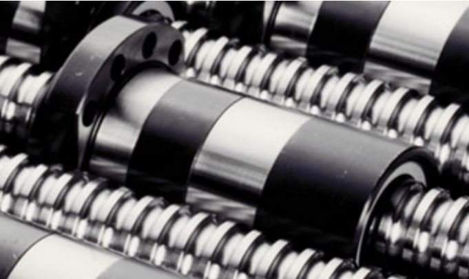

Hallo Michael!
Du wirst an einer Maschine keine zwei Muttern auf einer Spindel sehen können, denn die stecken in einem gemeinsamen Gehäuse (siehe Bild). Derartige Präzisionsspindeln sind geschliffen und bis zur zulässigen Axialkraft in beiden Richtungen unter Last spielfrei. Eine wichtige Voraussetzung für die Konturtreue einer CNC-Maschine!
Hier ein Auszug aus der Beschreibung von der Webseite des Herstellers:
"Positionier- und Transport-Kugelgewindetriebe nach DIN
Die Standardkugelgewindetriebe von XXX sind mit Doppelmuttern mit Seitenflansch ausgestattet. Sie haben in O-Anordnung vorgespannte Tragkugeln und können sowohl als Positionier- wie auch als Transportkugelgewindetriebe eingesetzt werden. Die Mutterabmessungen und die technischen Kennwerte orientieren sich an der DIN ISO 3408 bzw. der DIN 69051."
Gruß, Dampfrudi
