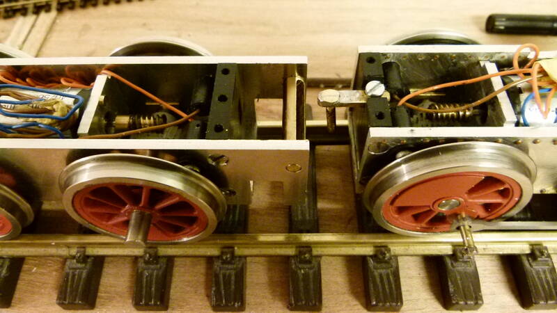

Hier gibt es keine Vorläufer, sondern nur einen Vorderwagen und einen Hinterwagen. Das ist die Bezeichnung bei einer Mallet. Hier ist der Abstand Vorderwagen/Hinterwagen zu groß.
Mit einem seitenverschiebaren und drehbaren Gelenk ließe sich dieser Abstand verringern.
P1100983 (viereka)
Es wäre einen Versuch wert, ob die Malletwagen mit je 3 Achsen dann immer noch die gewünschten Radien mitmachen.
Mit je 2 Achsen packen sie auf alle Fälle R1, sieht nur G (wie Grausam) aus.
Hans-Jürgen
P1100983 (viereka)
Hans-Jürgen
