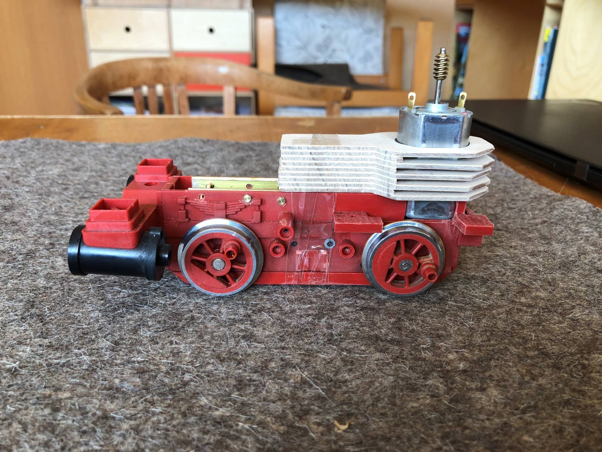

Anbei seht ihr meinen ersten Schritt: Die Lok ist umgespurt, die Räder / Achsen entsprechen der "Normangaben" der 16mm narrow gauge modellers, da ich Peco Gleismaterial nutzen möchte (32mm, SM).
Den nun zu breiten Motor habe ich vertikal montiert. Es ist nur eine Achse angetrieben.
Wenn ich alles auf Peco Gleis mit einer "Fahrleitung" laufen lasse (langes Kabel direkt am Motor angeschlossen), fährt das Fahrwerk für mich überraschend gut, auch in der Weiche.

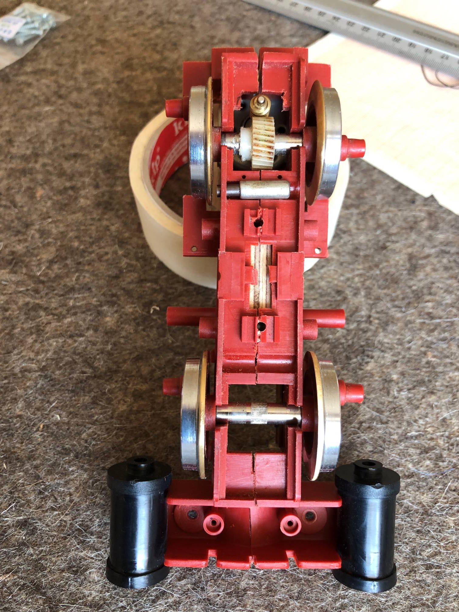

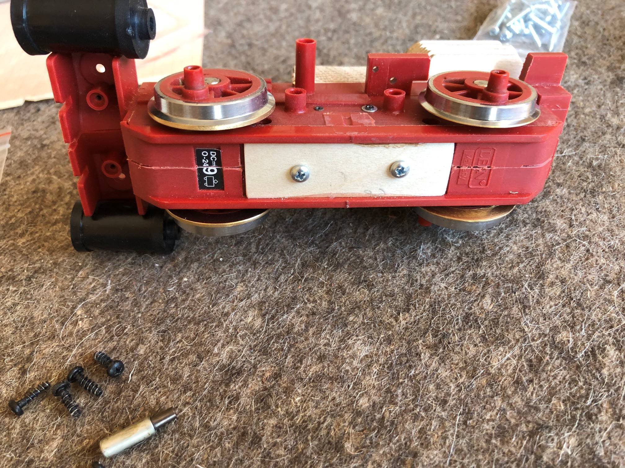

Von unten, man sieht gut, wie ich die LGB Teile des Fahrwerks schmaler gesägt habe. Neue Motor Besfestigung: Jetzt meine Frage:
Die vorhandenen LGB Kontakte sind zu lang. Wenn ich die vorhandenen Bohrungen im Fahrwerk dafür nutze,
kann ich nur einen verwenden. Ok, ich könnte für das gegenüberliegende Rad eine andere Kontaktposition einbauen / bohren.

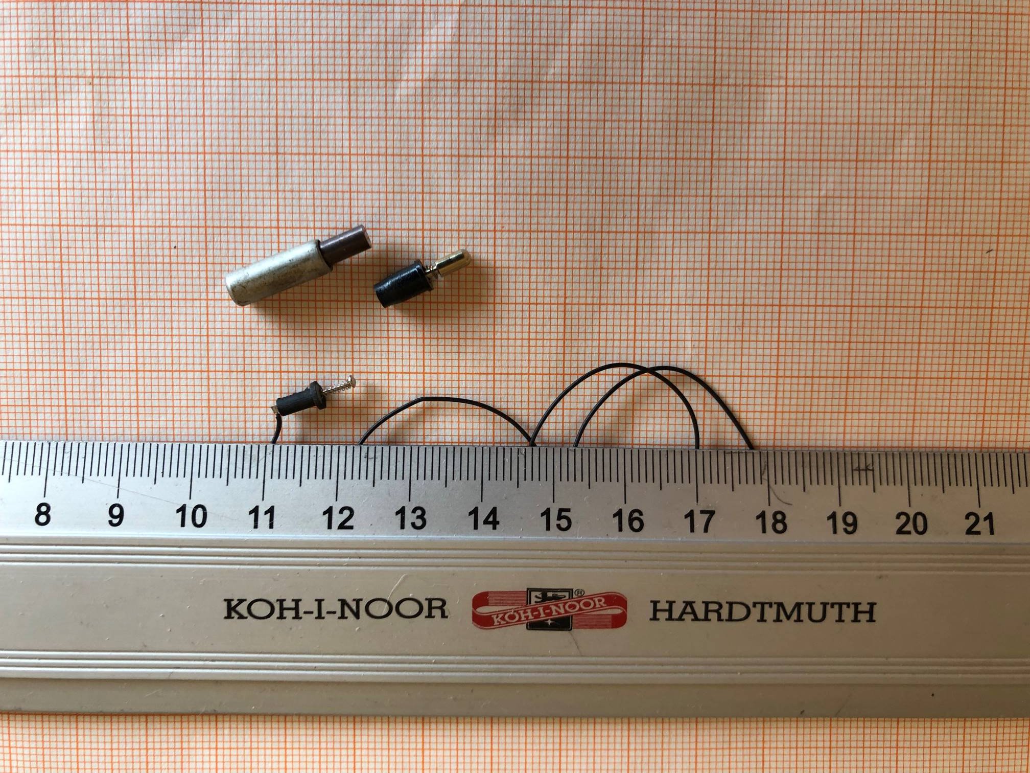

Ich hatte im Spur 0 Bereich kleinere Kontakte gefunden, von Moog und von 0ModellBau, ihr seht alles im vergleich auf dem Foto.
Aber die Spur 0 Kontakte sind mir doch zu klein.
Für Spur I habe ich nichts gefunden.
Hättet ihr einen Tip?
Hier ein Photo der verschiedenen Kontakte: Und hier der LGB Kontakt eingelegt, der das "Dilemma" zeigt: Bin für Eure Hinweise dankbar.

Die Dingler Stromabhnehmer passen mit einer Reduzierhülse genau in die Bohrungen. Die Reduzierhülse kannst Du aus einem passenden Kunststoff- oder Messingrohr sägen - oder selber drehen.

Ottmar war schneller mit seiner Antwort, Dingler ist eine gute Wahl – kann aber Geräusche verursachen. Ich verwende seit Jahrzehnten die LGB Schleifer – egal ob IIe, IIm oder II. Diese Teile sind einfach funktionssicher und verschleißfest.
Bei IIe Modellen baue ich diese versetzt ein, anders ist es auf Grund der Baulänge nicht möglich, wie Du schon festgestellt hast.
